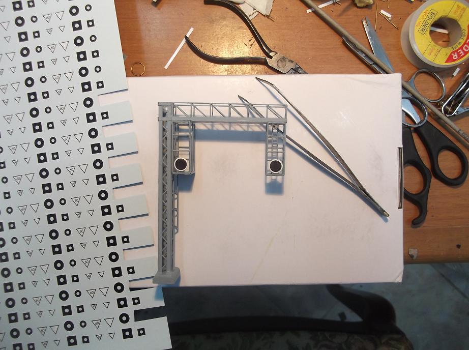

Ho iniziato la costruzione delle vele utilizzando le apposite decals che mi sono fatto fare dall'azienda grafica in perfetta scala 1:87.

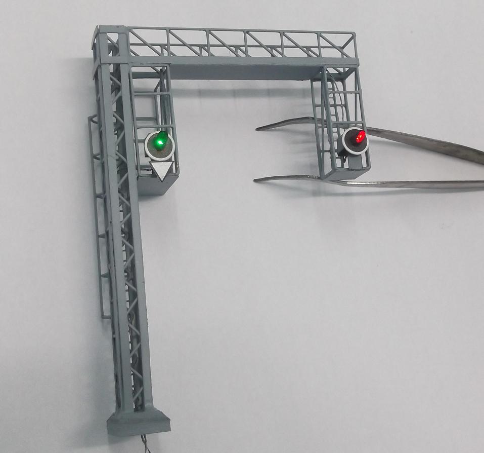

Wooowww :shock:
Se non fosse per le pinzette, le decals e gli altri attrezzi che si intravedono sotto...direi che stai fotografando dei segnali FS veri!!!!!!!!!!!! :lol:
Che spettacolo!

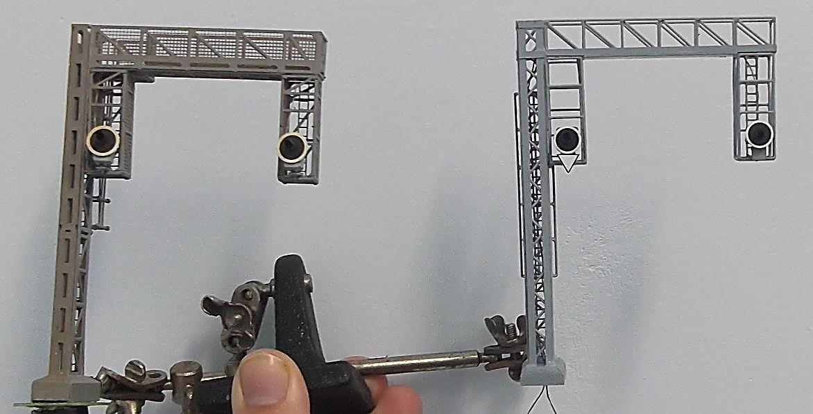

Grazie mille :)
Segnale a portale finito :wink:
DSCF5017.JPG [ 124.88 KiB | Osservato 5526 volte ]

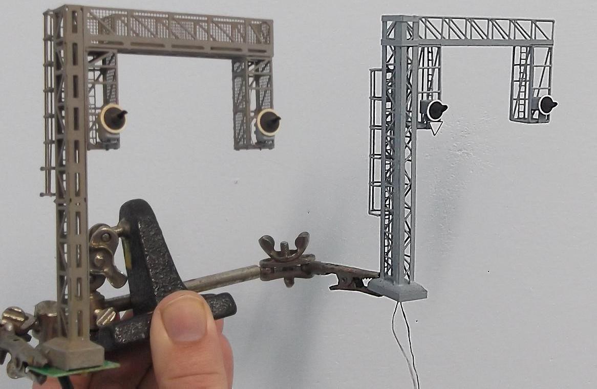

Ho voluto fare un confronto ESTREMO!!!
A sinistra portale commerciale FOTOINCISO a destra il mio :wink:

 Oggetto del messaggio: Re: COME FARE: SEGNALI FS H0
MessaggioInviato: giovedì 9 gennaio 2014, 14:02
Messaggi: 471
:shock: :shock: :shock: :shock: :shock:
Di la verità Axel...sono entrambi commerciali...ma dove li hai comprati??
:lol: :lol: :lol: i miei rinnovati complimenti...!!!
Massimo.

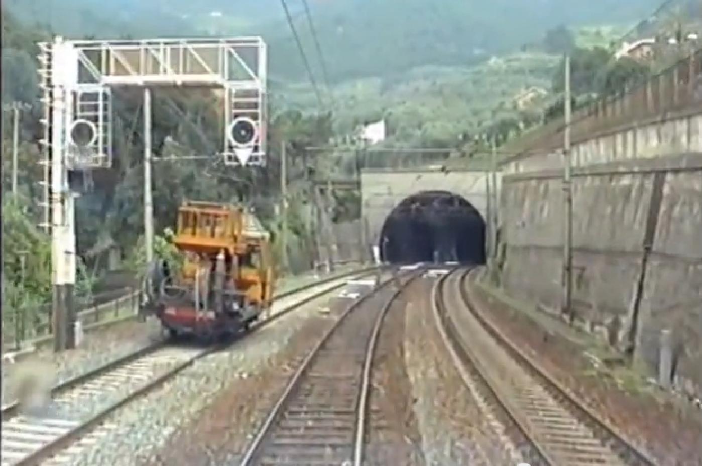

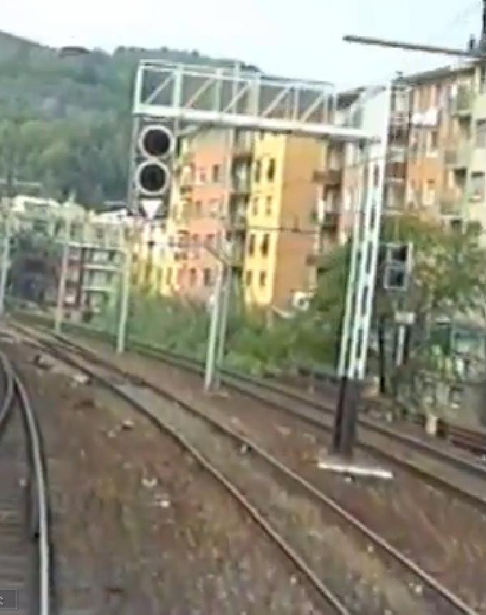

Approfitto del post per chiedere una info.Chi mi spiega il perchè parecchi segnali FS in Liguria sono dipinti di bianco??? :?

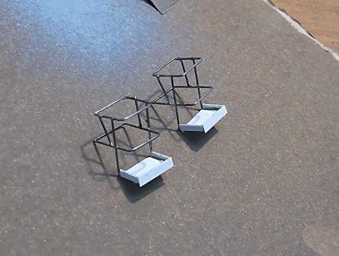

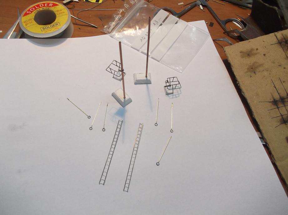

E' la volta dei segnali su stante.Si parte con il work in progress :wink:
DSCF5026.JPG [ 87.86 KiB | Osservato 5422 volte ]

Capolavori minuziosi.
Le varie parti che lavori per comporli, Alessandro, sembrano davvero un modello nel modello!
Ho trovato la risposta.Avevo già fatto la stessa domanda su un altro forum, ma non me ne ricordavo più :oops:
In pratica la vernice bianca è una vernice protettiva e veniva applicata su strutture in FERRO NON ZINCATO.Non solo in Liguria ma anche in altri compartimenti.Tale vernice protettiva poteva essere anche grigia oppure argento.Nelle FS però esistono diversi ibridi,quindi è probabile trovare anche un segnale di ferro zincato dipinto di bianco nella parte alta.Invece tutti i segnali di avviso hanno bande nere/bianche a prescindere dal colore di base.La banda nera invece, alta 2 mt da terra è presente per questioni antinfortunistiche. :)
