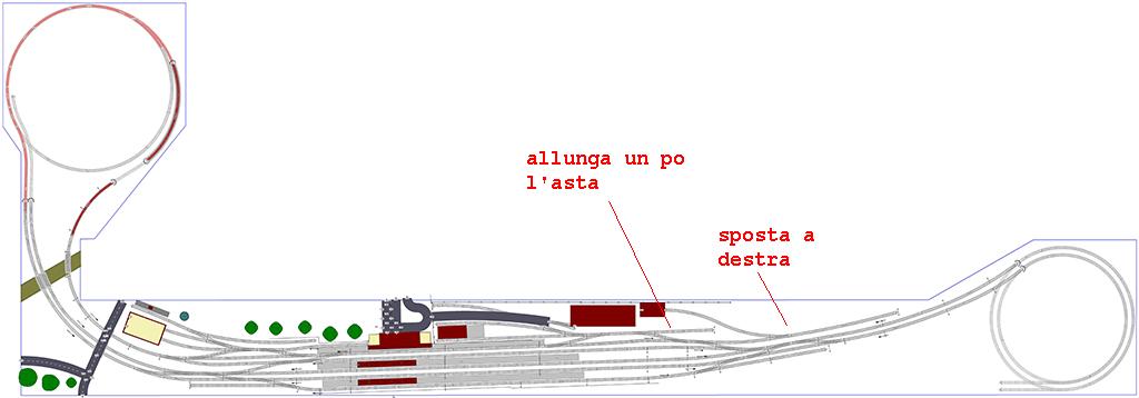

Qualche lavoretto sul plastico c'è stato, ma ho preferito completare la progettazione per arrivare alle ferie natalizie con un bel po' di lavoro con cui riempire il tempo libero.
Ecco il progetto del livello 1 del plastico. Che ne dite?
Commento file: progetto livello 1
plasticoPagnacco81web.jpg [ 87.33 KiB | Osservato 10342 volte ]
 Oggetto del messaggio: Re: PLASTICO: la Pontebbana
MessaggioInviato: giovedì 18 dicembre 2014, 12:10
Messaggi: 2829
Bel tracciato ma io se fossi in te farei una modifica; sposta lo scambio della diramazione che porta a quel piccolo caseggiato a destra dello scalo merce per allungare poi l'asta di manovra dello scalo stesso....che secondo me è troppo corto......
bel lavoro
brenner
plasticoPagnacco81web.jpg [ 34.12 KiB | Osservato 10319 volte ]
MessaggioInviato: giovedì 18 dicembre 2014, 15:06
Messaggi: 442
Località: Martignacco UD
Grazie Brenner,
Quel caseggiato è la rimessa carrelli della sottostazione TE (il caseggiato più grande a fianco).
Nella stazione di Tarcento da cui ho preso spunto è proprio così.
La differenza è che a Tarcento ci sono 4 binari, mentre qui 5 e che non esiste la rimessa locomotive e la diramazione sulla sinistra.
E' un po' un mix tra Tarcento e Carnia ai tempi dell'attivazione della nuova Pontebbana.
MessaggioInviato: venerdì 19 dicembre 2014, 16:43
Messaggi: 442
Comunque ho colto il consiglio, allungato l'asta di manovra, spostato leggermente la rimessa carrelli e lo scambio sull'asta più lunga.
Così la prima asta è lunga quanto i binari dello scalo e le manovre possono essere fatte senza occupare il secondo binario.
Grazie Brenner

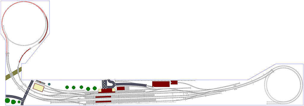

Sul blog marco1016.blogspot.com è stato lasciato un commento che ha stuzzicato la curiosità.
Nel mio progetto ho riportato la situazione attuale della stazione di Tarcento, con l'accesso all'asta di manovra e al magazzino merci dal primo binario.
La configurazione impone l'utilizzo del binario 1 per le manovre.
Nella stazione reale i binari sono 4 e non ci sono la linea secondaria e la rimessa locomotive.
Il commento diceva che è una situazione improbabile.
Pensandoci ricordo diverse stazioni in Friuli con magazzino e asta di manovra raccordate allo stesso modo.
Secondo voi la situazione é così improbabile?
Altra osservazione il fatto che il magazzino merci sia circondato da due binari.
Anche in questo caso la situazione è mutuata dalla realtà dove il binario lato scalo è affogato nell'asfalto.
Ne esistono altri con una configurazione simile?
MessaggioInviato: lunedì 29 dicembre 2014, 11:33
Se accade nella realtà, allora è realistico. Punto.
Ad ogni modo, di norma in Italia gli scali sono allacciati al primo binario e posti a fianco del FV, in pochi casi (non rari, ma sono spesso soluzioni a problemi di spazio o simili) sono posti dal lato opposto al FV o in altre posizioni. E sì, gli scali merci posseggono di spesso (non sempre, vedi certe secondarie o linee private) anche il binario di carico e scarico a raso, oltre che a quello a lato del piano caricatore e del magazzino merci (servono, o meglio servivano, tutti e due). Se ce n'era uno solo, solitamente si lasciava spazio per poter accedere a raso a quell'unico binario che di norma affiancava anche PC e MM.
Nelle stazioni con importante movimento merci i binari di carico e scarico a raso (ma anche quelli a fianco del PC+MM) potevano anche essere molteplici (guarda lo scalo merci della stazione di Modena, per esempio).

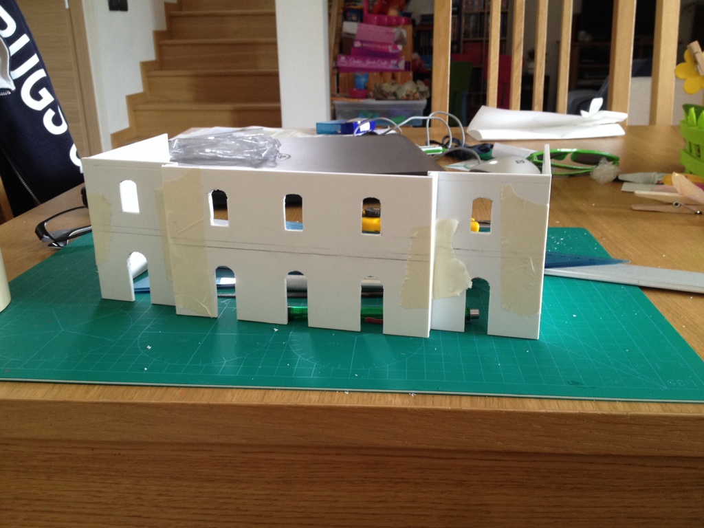

Visto che la rimessa è venuta bene, ho dato il via i lavori per il più importante dei fabbricati del plastico: il Fabbricato Viaggiatori.
Ispirato nelle forme e dimensioni a quello di Palmanova, mia città Natale, avrà un corpo centrale a 5 luci più 4 corpi aggiunti in diverse epoche ai due lati.
Ecco i primi pezzi ancora da rifinire, tenuti assieme con nastro x carrozzieri
ImageUploadedByTapatalk1434959404.150574.jpg [ 245.14 KiB | Osservato 9247 volte ]

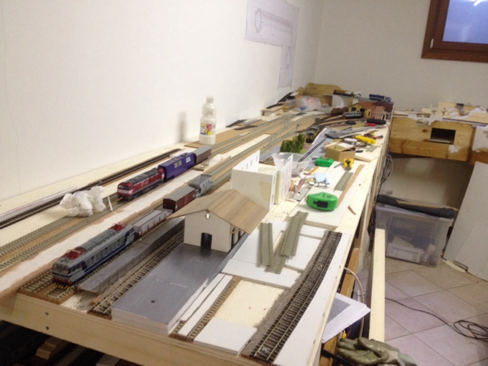

Ecco lo stato di avanzamento a oggi (non guardate il casino ma sono un creativo disordinato [FACE WITH STUCK-OUT TONGUE AND WINKING EYE] )
ImageUploadedByTapatalk1435391417.910140.jpg [ 224.81 KiB | Osservato 9014 volte ]

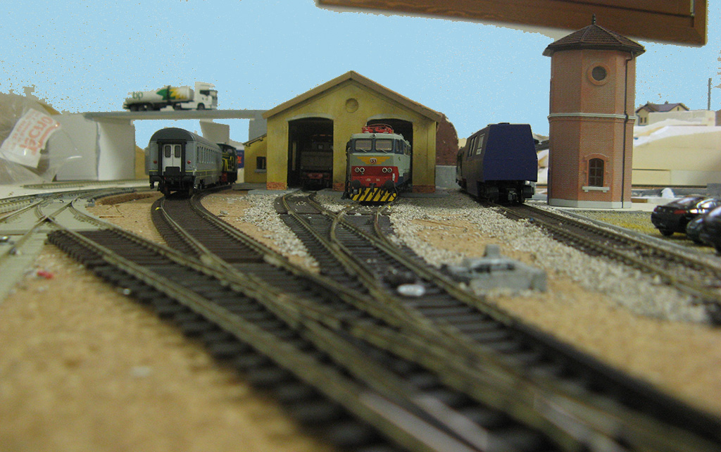

Visto che il caldo quest'anno non manca e la cantina è il posto più fresco della casa, i lavori sul plastico continuano veloci.
Ecco la rimessa vista dallo scambio triplo:

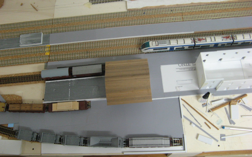

Anche i marciapiedi della stazione e lo scalo merci stanno prendendo forma:
I primi 6 scambi dell'ingresso nord della linea storica e della rimessa sono stati elettrificati con servo per modellismo, montati sulle comode staffe realizzate da Manuel.
Sono collegati ad un decoder scambi DAC A200 di oscilloscopio.it.
A breve collegherò anche lo scambio inglese e gli altri scambi della radice nord, avendo così la possibilità di comandare da remoto tutti gli scambi e testare i movimenti delle loco ed eventuali problemi di polarizzazione degli scambi.
I marciapiedi sono realizzati con una base costituita da un sandwich di forex e polistirolo, utilizzata generalmente per la realizzazione di stand pubblicitari. Ne ho recuperata un sacco da una locale litografia che la deve smaltire.
Il bordo è realizzato in forex da 3mm inciso con un punteruolo a simulare le pietre.
La superficie piastrellata è fatta con lastrine Auhagen art. 41206 realizzate con gli incastri su tutti i lati, cosa che permette la continuità della superficie.
Le stesse lastrine le ho utilizzate per lo scalo merci, come visto a Tarcento.

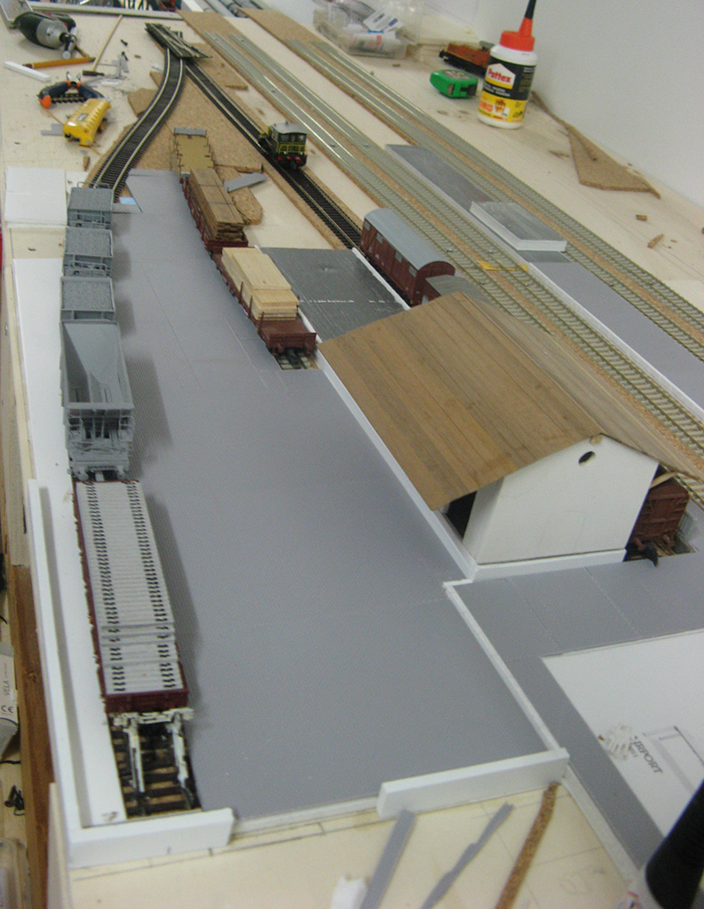

Anche sul lato sud della stazione i lavori proseguono. Ho completato il piano di carico, anche qui realizzato con due strati di sandwich contornati di una striscia di forex da 3mm incisa a punteruolo.
Il piano sarà coperto di sabbia fine o carta vetrata fine a simulare il ghiaino utilizzato in questi manufatti.
I binari dello scalo sono 3, il primo affiancato al Piano di Carico arriva fino al marciapiede di stazione, il secondo, invece, si interrompe prima del Magazzino Merci, lasciando libero l'accesso allo stesso ai mezzi gommati. Questo binario sarà completamente annegato nella pavimentazione.
Il terzo più esterno, avrà le traversine a vista e servirà per il carico/scarico dei carri direttamente su camion.
A breve arriveranno gli scambi che mi permetteranno di completare il collegamento dei tre binari dello scalo al primo binario della stazione e all'asta di manovra. Nel frattempo completerò i muri del P.C., lo scivolo verso il piazzale e i marciapiedi del primo e secondo binario.
