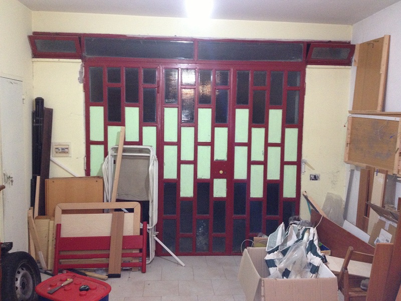

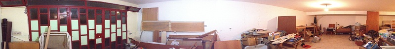

ps aggiungo la foto della mia sala hobby cosi si può studiare piu meglio
una l'ho fatta in modalità panoramica è quella dei 10metri, si vede quasi curva (putroppo mi viene cosi)
e uno la porta grande cosi da capire meglio la situazione
ps. scusatemi per il disordine e c'è tanta roba in giro che in questi giorni sto sistemando e buttando via quasi tutto (un pò alla volta)
ecco le foto

Ritornando al plastico, di spazio ne hai veramente tanto.
