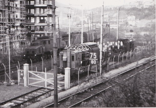

stefano60 ha scritto:
ciao , avrei una domandina da farti, alle famose SSE ambulanti di quel periodo (dal momento che stazionavano sotto la catenaria trifase)
come veniva portata l'alimentazione primaria in media tensione ? in rete non ho trovato nessuna foto in merito o qualcosa che trattasse l'argomento.
grazie in anticipo e rinnovo i complimenti per il lavorone
ciao stefano
Ciao,ti allego la foto del mitico Pietro Picchetti relativa alla S.S.E. di Savona-Lavagnola(dicembre 1964)posta alla diramazione delle due linee per S.Giuseppe di Cairo.. Al centro il tronchino con la S.S.E.,a sinistra impegnata da E.431 la linea via Ferrania,a destra via Altare.

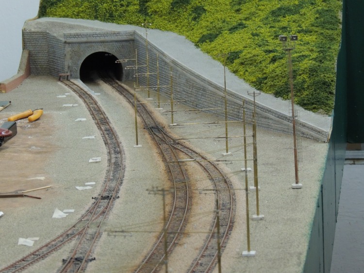

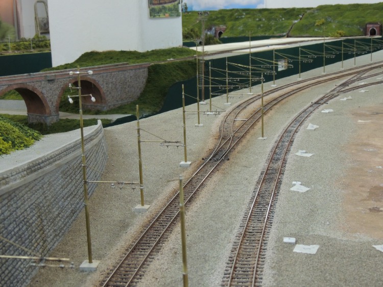

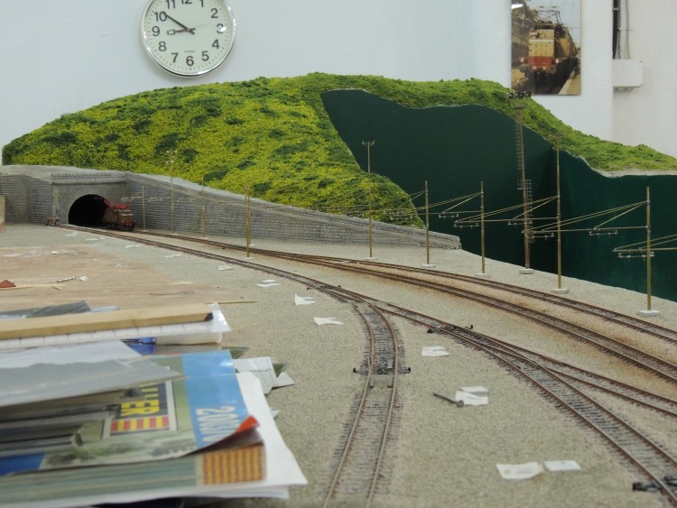

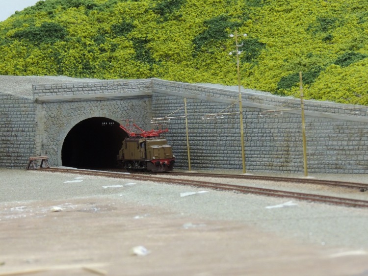

Finalmente completata la palificazione dei binari di corsa della stazione di Altare,con l'arrivo alla galleria lato Savona.
Ora inizia la palificazione del piazzale.

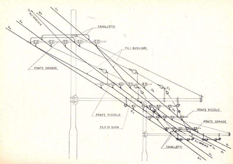

Tiro su il filetto perchè mi servirebbero immagini o disegni per posizionare la linea trifase in corrispondenza di scambi inglesi. Ho cercato un pò in giro ma trovo solo disegni dei deviatoi semplici. Il massimo sarebbe anche qualche foto della versione semplificata dopo la conversione a cc e l'eliminazione dei ponti piccoli (con un isolatore al posto di due).
1000 grazie per l'aiuto.
Luca

C'era nell'articolo su TTM se non ricordo male...

Non mi pare. Ho trovato lo schema per il deviatoio semplice, ma non per l'inglese. Ricontrollo per sicurezza ma non me ne ricordo....

Ho verificato su TTM e su TT 236 e 237, ma purtroppo non c'è traccia. Mi ricordo di aver visto da qualche parte un disegno, ma non ricordo dove.... :(

Ho trovato questo schema in rete, ma mi ricordo di averne visto uno completo....
