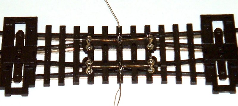

Se si fa il collegamento sotto le traverse in modo simile a come indicato da foto il problema elettrico se ne va.
La foto indica la saldatura dei contatti su un inglese Peco
La modifica è fatta come descritto su TTM29 per i deviatoi delle principali marche in uso.
Spero possa essere utile
Buon plastico :)

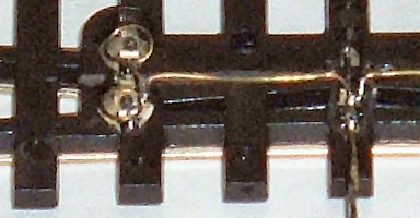

Aggiungo un dettaglio :)
IngDoppioDettaglio.jpg [ 54.27 KiB | Osservato 5786 volte ]
