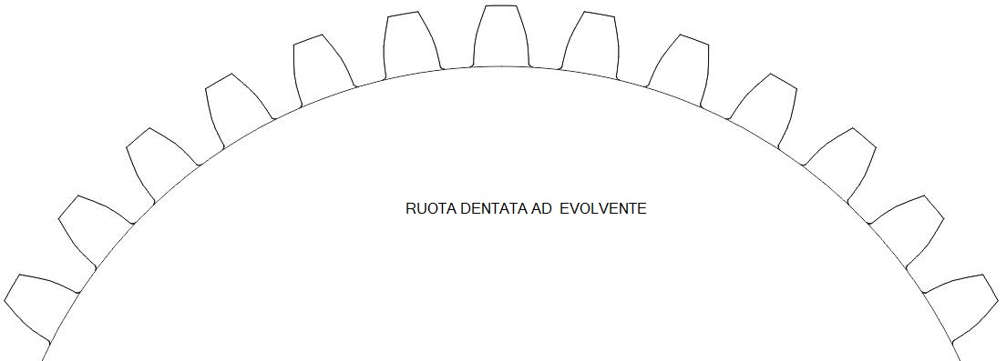

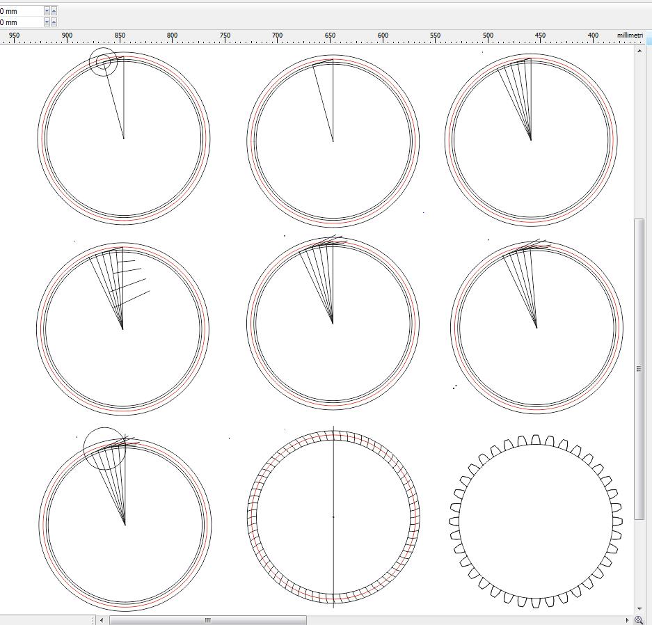

 Oggetto del messaggio: Re: COME FARE: GRAFICA VETTORIALE E FOTOINCISIONE
MessaggioInviato: martedì 10 marzo 2015, 16:02
Messaggi: 5940
Ecco cosa sono riuscito a fare seguendo velocemente questo video tutorial per autocad (con mio figlio tra i piedi che voleva giocare con i puffi :lol: )
Ho commesso soltanto un errore,ma credo non sia colpa mia.Comunque indagherò.E' la prima volta che mi cimento nel disegno tecnico,e devo dire che è stato abbastanza facile.Non pensavo di riuscirci al primo colpo. :)
A voi i parei... :wink:
https://www.youtube.com/watch?v=EDrtTxFByKw
PS: Chiaramente con autocad è moooolto più facile fare questi tipi di disegni.

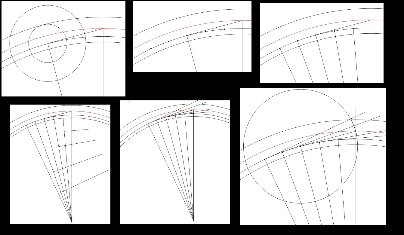

Guido, grazie, aspetto un tuo parere sul mio operato.
Come ho già scritto ho seguito il tutorial passo passo.Purtroppo con Corel bisogna adattare molti comandi,poichè autocad ha molte più opzioni per disegni tecnici.
L'errore che ho commesso, non è dipeso da me.Se c'è qualcuno tra di voi che usa Corel, potrei inviare il file tramite email.In pratica non dovete eseguire tutti i passaggi che ho fatto io.Si tratta solo di inserire un semplice numero in una casellina e comunicarmi il risultato ottenuto.Tutto qui.
Grazie :)

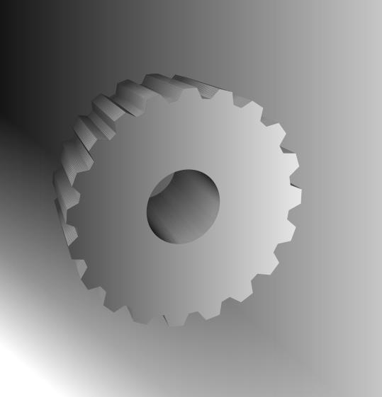

MessaggioInviato: mercoledì 11 marzo 2015, 12:12
Messaggi: 5940
Il mio primo disegno in 3D :)
MessaggioInviato: mercoledì 11 marzo 2015, 15:59
Iscritto il: venerdì 21 luglio 2006, 17:54
Messaggi: 435

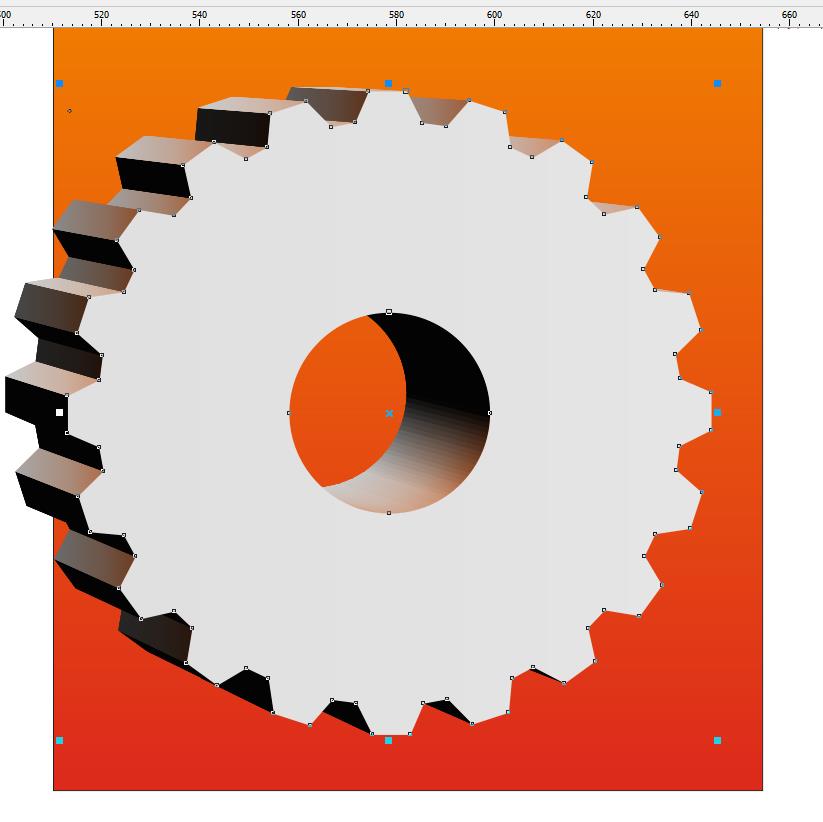

Ciao Axel,
complimenti per la realizzazione e il rendering in 3d. Volevo chiederti, ma queste ultime realizzazioni in 3d sono state fatte con Autocad o corel draw?
Ciao e complimenti ancora
Giuseppe
MessaggioInviato: giovedì 12 marzo 2015, 8:52
Messaggi: 5940

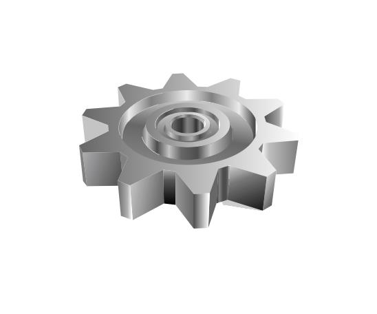

Ciao Giuseppe!
Grazie per i complimenti :)
Ho usato Corel Draw.Nelle immagini 3D precedenti non ho aggiunto la prospettiva.Questo nuovo disegno dovrebbe essere più realistico.Comunque sto ancora sperimentando il tutto.
PS: Giusto per farvi capire in che stato di tranquillità disegno....tastiera con sopra i giocattoli e bimbo in agguato...Ma va bene così, meglio che niente :lol: :lol: :lol:
prospettiva 2.JPG [ 13.24 KiB | Osservato 5735 volte ]
mattia - Copia.jpg [ 181.39 KiB | Osservato 5756 volte ]

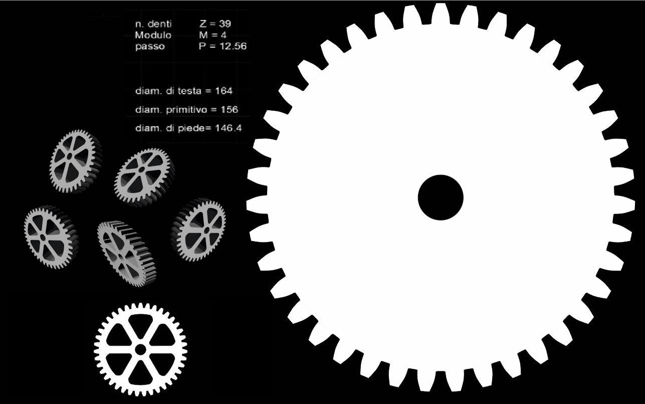

MessaggioInviato: mercoledì 25 marzo 2015, 11:35
Messaggi: 5940

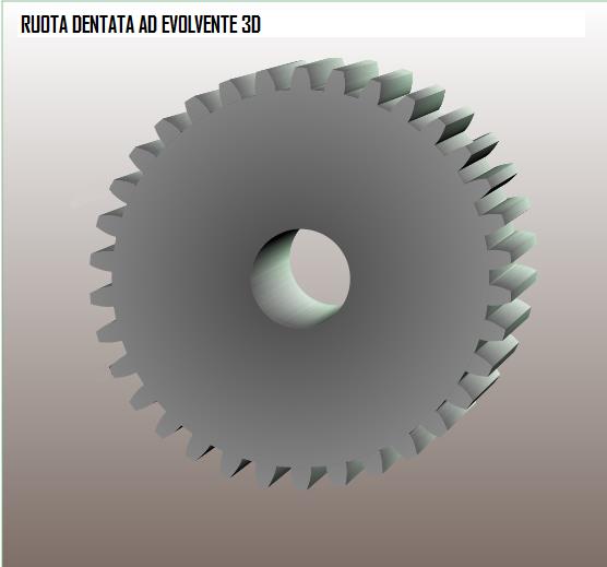

Ringrazio Max, per aver sistemato il mio post :wink:
Continuiamo a parlare di disegno tecnico/vettoriale e fotoincisione.Per quest'ultima, tra poco scriverò tutte le informazioni da me acquisite.Una specie di ABC scritto dal mio punto di vista.
Alla fine, grazie al mio amico Giacomo, ho ottenuto questa ruota dentata con le caratteristiche riportate nel disegno come ben spiegato nel tutorial.Mi farebbe piacere leggere anche un intervento di Guido Brenna :)
Cordiali saluti
La Torre Alessandro.
