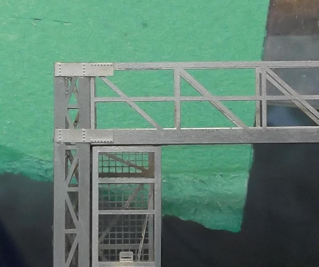

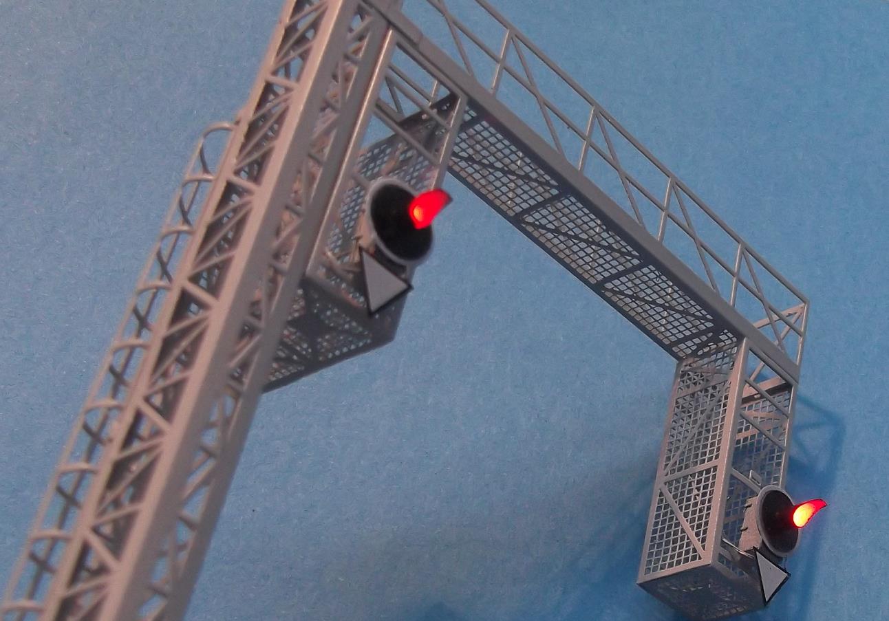

Finito...secondo voi è abbastanza realistico :(
PS: Poi metto le foto degli ultimi steps... :wink:

Tutto molto preciso e pulito, davvero sorprendente. Mi colpisce particolarmente il poco tempo passato dalla nascita del progetto alla realizzazione... Per non parlare della precisione e della giusta tonalità di luce dei led.
Decisamente i migliori segnali che abbia visto!
Bravo Axel!

Scusa se lo rimarco in grande, ma questa frase detta da te ha un certo "spessore".Che dire...soddisfazione massima.Tu insieme a Luciano e a Carlo (che ho sentito in privato) siete i più GRANDI, sapere che il mio lavoro è così tanto piaciuto a voi...beh non ci sono parole..solo GRAZIE DI CUORE :oops: :oops: :oops:
Chiaramente tra i miei preferiti ci sono anche Qdp, best, Marcello PT, Riccardo Alberoni e tanti altri...quindi se nomino sempre i soliti tre non prendetevela a male, siete/siamo tutti bravi fermodellisti.L'importante è mettere da parte l'invidia e le ingiustificate antipatie (ovvio che non mi riferisco alle persone citate,parlo in generale) e vivere il nostro hobby nel modo più sereno e tranquillo possibile, muovendo le manine appena si può :wink:

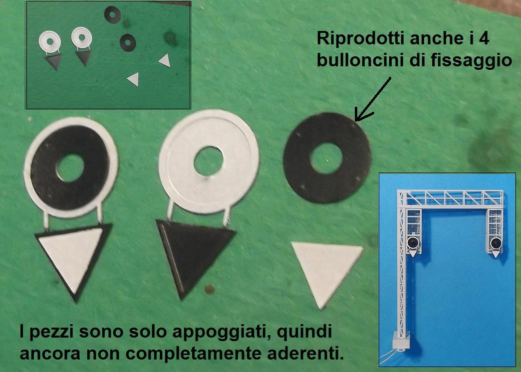

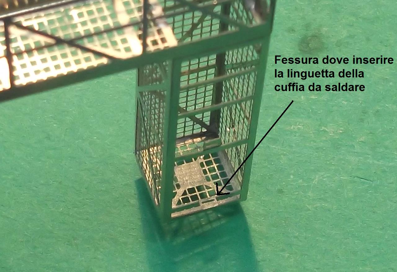

Altro step...
Montaggio vele e inserimento cuffia.
Sempre graditi i pareri e se volete chiedermi qualcosa, fatelo pure qui, non solo in privato, sono cose che interessano un pò a tutti.Io sono a vostra completa disposizione per spiegare spiegare spiegare...
PS: non mi ergo a professore, mi fa solo piacere essere utile :wink:
fin 6.JPG [ 84.1 KiB | Osservato 7230 volte ]
fin 7.JPG [ 95.26 KiB | Osservato 7230 volte ]

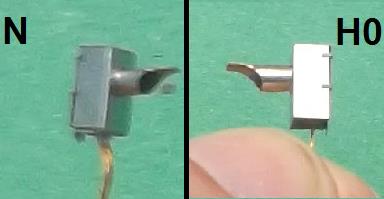

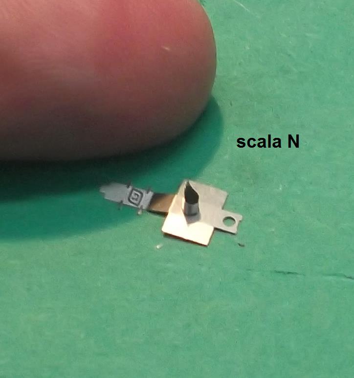

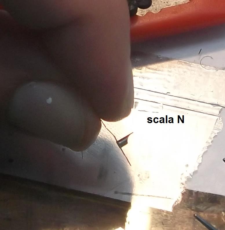

Solo per confermare la semplicità del montaggio del segnale, posto alcune foto della realizzazione della cuffia + parasole in scala N.Non c'è differenza di montaggio fra kit in scala H0 e kit in scala N.La qualità,i particolari e la tecnica sono identiche.Diciamo che il segnale in N, è un segnale in scala H0 rimpicciolito :lol: :lol: :lol: :lol:
Con i pezzi in esubero della lastrina,ho realizzato questo segnale su stante in scala N.
cuf.JPG [ 40.09 KiB | Osservato 6881 volte ]
cuf 2.JPG [ 43.81 KiB | Osservato 6881 volte ]
cuf 3.JPG [ 64.02 KiB | Osservato 6881 volte ]

Differenze pressoché inesistenti fra scala N e H0...
nh0.JPG [ 9.68 KiB | Osservato 6868 volte ]
