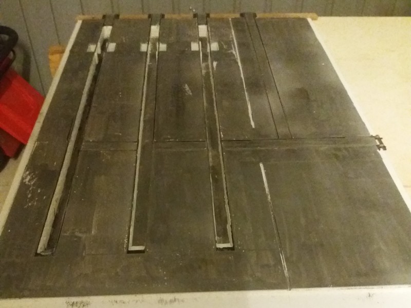

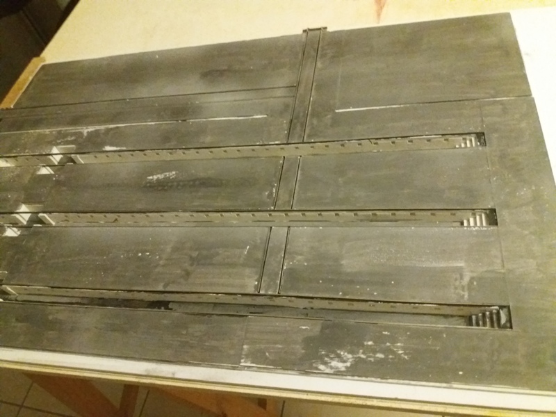

...prima di "accantonare" la base, ho dato una mano di colore grigio scuro che farà da fondo alla finitura definitiva...
600.jpg [ 90.96 KiB | Osservato 8262 volte ]
601.jpg [ 159.55 KiB | Osservato 8262 volte ]

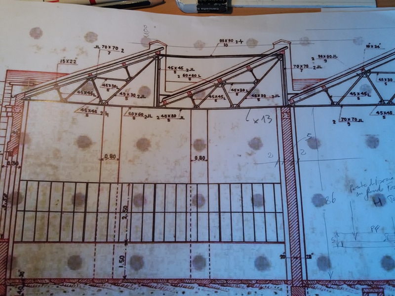

Ho poi finalmente "attaccato" la costruzione della struttura che dovrà sostenere il tetto (tipo Shed o a denti di sega)
Ovviamente l'aiuto principale è dato dai disegni originali.

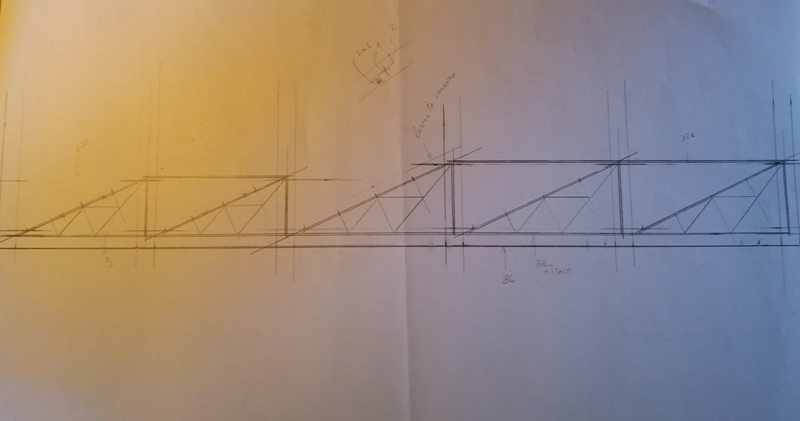

Per prima cosa ho riportato in scala una singola travata ortogonale (alla fine dovranno essere 13).
613.jpg [ 69.95 KiB | Osservato 8248 volte ]

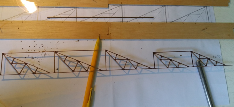

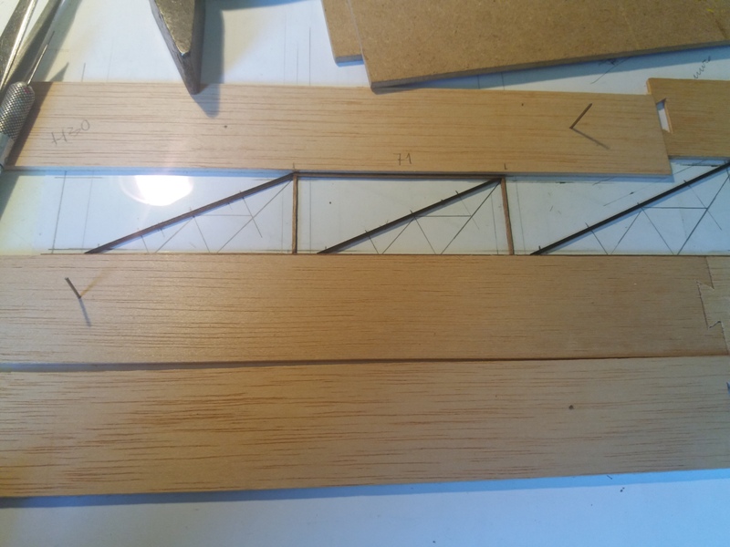

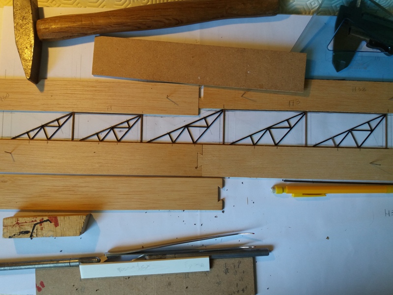

Il disegno, assieme a dei riscontri in legno, servirà da sagoma per la costruzione. Per non rovinarlo con la colla, l'ho ricoperto con un foglio trasparente.
614.jpg [ 141.49 KiB | Osservato 8248 volte ]
615.jpg [ 123.33 KiB | Osservato 8248 volte ]

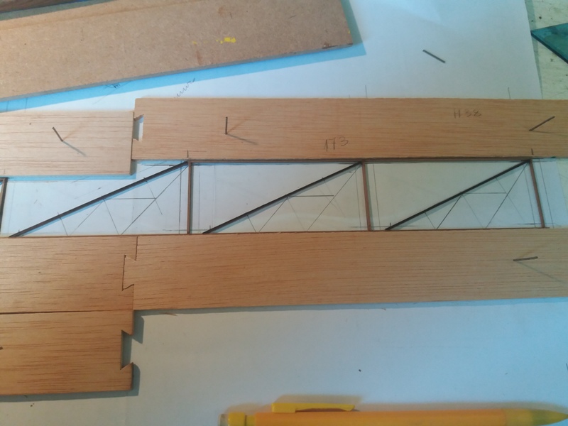

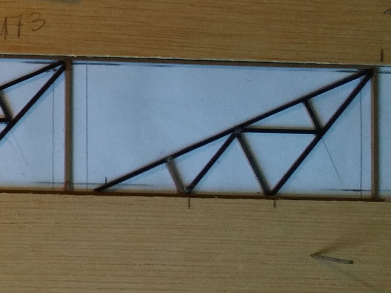

Con pazienza ho ritagliato e incollato i listelli seguendo le linee guida disegnate sul foglio.
618.jpg [ 169.94 KiB | Osservato 8242 volte ]
616a.jpg [ 150.2 KiB | Osservato 8241 volte ]
Estratta con delicatezza dalla sagoma, con dubbi sulla resistenza, ho comunque constatato una inaspettata inflessibilità verticale che mi fa ben sperare sulla solidità finale...

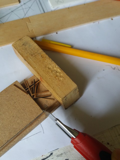

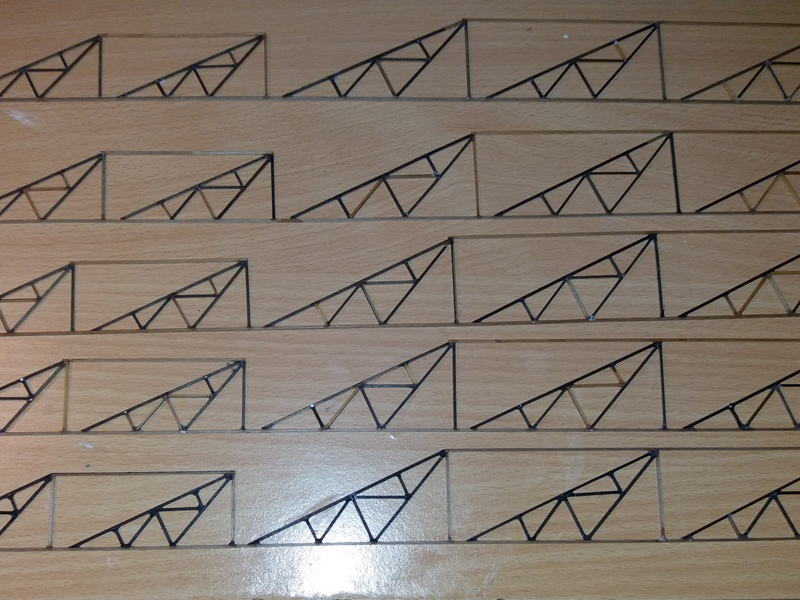

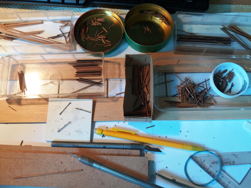

Terminata la prima campata, ho preparato una semplice dima che mi permettesse di semplificare il lavoro di taglio di tutti gli elementi necessari al completamento delle restanti.
600.jpg [ 56.66 KiB | Osservato 7513 volte ]
Suddivisi per misura in vari contenitori,
601.jpg [ 198.62 KiB | Osservato 7513 volte ]
la costruzione è risultata veloce e sufficientemente precisa.

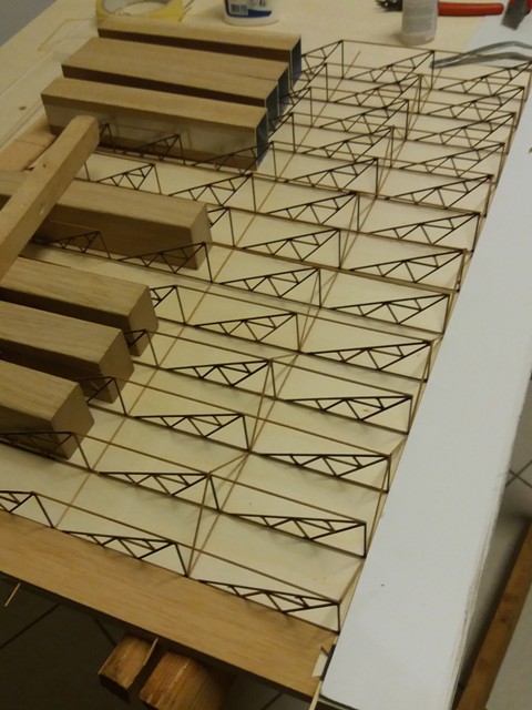

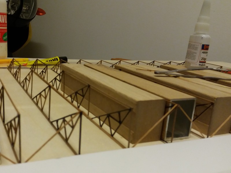

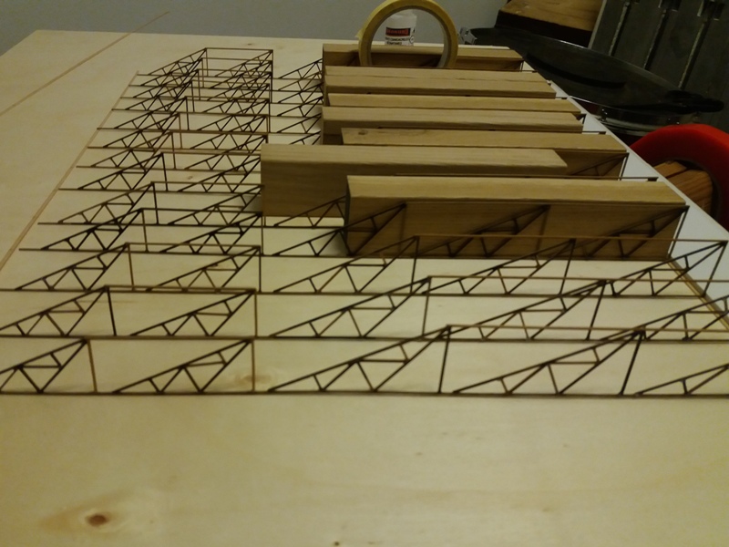

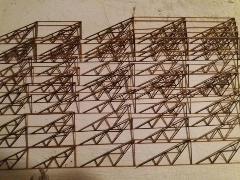

Con l'aiuto di alcuni moraletti che le tenessero perpendicolari, ho posizionato le campate su un piano di legno distanziandole correttamente e incollandole al primo listello di base.
700.jpg [ 161.02 KiB | Osservato 7512 volte ]
701.jpg [ 183.32 KiB | Osservato 7512 volte ]
Ho così potuto fissare gli elementi obliqui di collegamento che le uniscono tra loro.
750.jpg [ 76.98 KiB | Osservato 7512 volte ]
751.jpg [ 81.7 KiB | Osservato 7512 volte ]

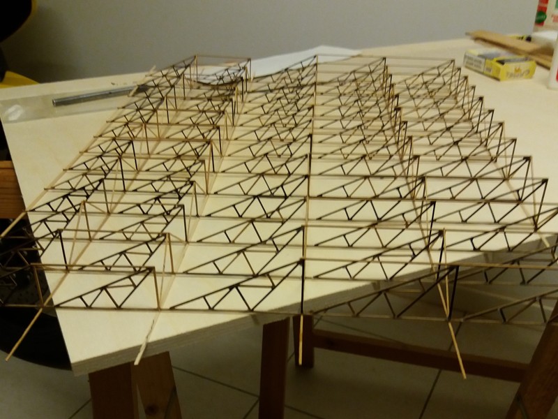

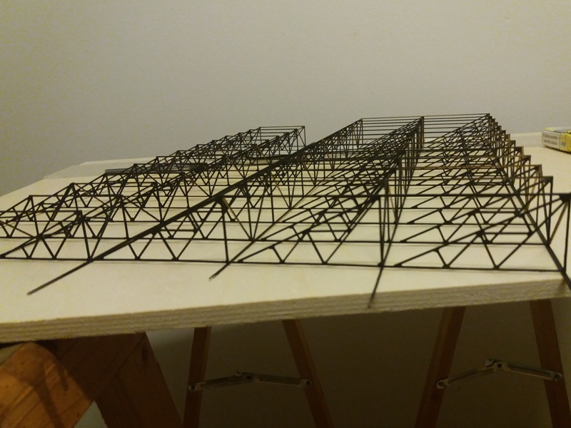

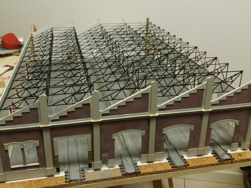

La struttura finita
800.jpg [ 85.3 KiB | Osservato 7512 volte ]
801.jpg [ 120.63 KiB | Osservato 7512 volte ]
con una prima veloce spruzzata di nero...
820.jpg [ 173.35 KiB | Osservato 7512 volte ]

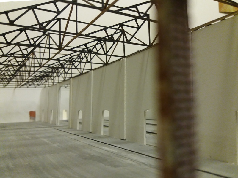

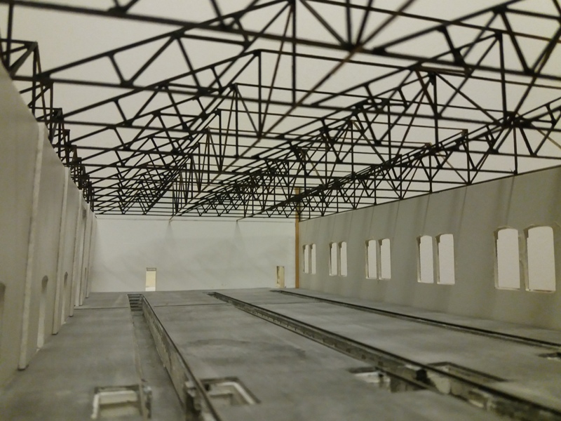

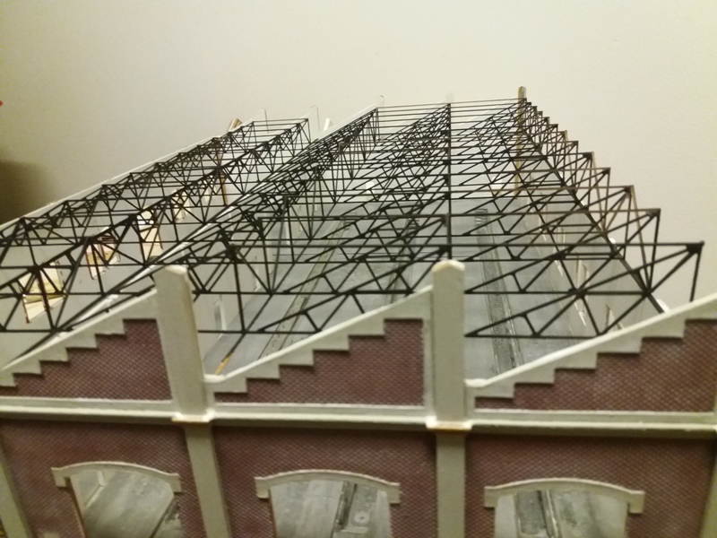

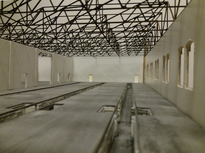

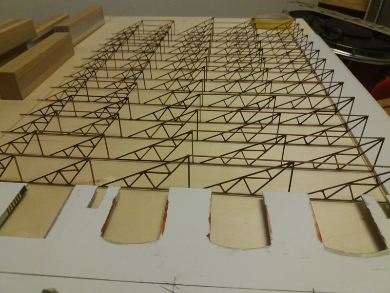

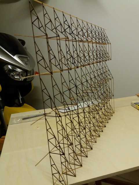

Infine una prova per verificare le corrette dimensioni...
vista da sopra
850.jpg [ 155.09 KiB | Osservato 7512 volte ]
851.jpg [ 187.63 KiB | Osservato 7512 volte ]

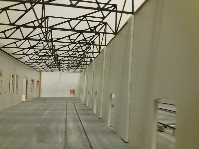

e dall'interno...
870.jpg [ 160.85 KiB | Osservato 7512 volte ]
872.jpg [ 168.93 KiB | Osservato 7512 volte ]
871.jpg [ 189.11 KiB | Osservato 7512 volte ]
873.jpg [ 182.04 KiB | Osservato 7512 volte ]

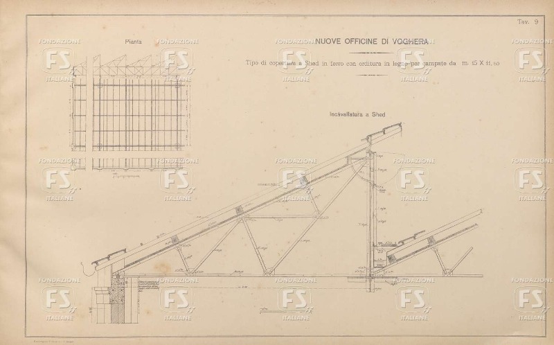

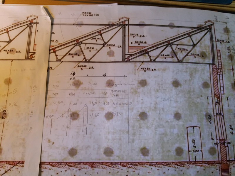

Adesso una domanda: com'era realizzata al vero la copertura? In alcuni disegni FS ci sono addirittura i coppi
AL_SLC_1905_0001_0012.jpg [ 77.89 KiB | Osservato 7311 volte ]
in altri, come in quelli dell'officina di Treviso che vorrei realizzare, sembrano lisci.
Può essere che si tratti di una copertura catramata? Qualche consiglio per la realizzazione? Carta vetrata molto fine o cartoncino verniciato in nero?

Se è liscia forex da 1mm...ha una leggera buccia che imiterebbe bene la catramatura , ma personalmente dubito che fosse catramata solamente...troppa manutenzione...dalle foto non riesci a dedurre?
