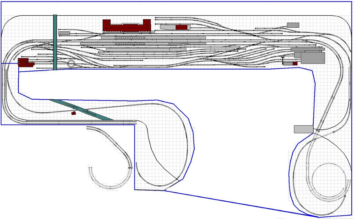

...e perchè? io mica ho detto che riproduco in esatta scala una stazione esistente (la questione di Treviso è puramente un passatempo, giusto per rendersi conto di come potrebbe venir fuori in scala esatta...magari tagliando qualcosa qua e là potrebbe anche essere riprodotta), con i relativi vincoli di scenario. Ho semplicemente detto che la mia intenzione è di prendere spunto dai grandi centri urbani (Torino Lingotto va bene? ma anche Trofarello (To), Savona, Novara e tanti altri), modificarli a mio piacimento ed adattarli allo spazio a mia disposizione. Se poi credi che un plastico che ha gli elementi caratteristici di una daterminata area ma le proporzioni sballate non sia degno di essere guardato (non me la sono mica presa eh), come dicevo qualche commento addietro, è pura soggettività! Sinceramente credo che il divertimento abbia bisogno anche di far decadere certi vincoli e filosofie per far spazio, per l'appunto, al divertimento. A questo punto credo che abbiamo due concezioni molto diverse del divertirsi. Sta di fatto che Treviso è a buon punto...
Se proprio bisogna fissarsi con la riproduzione in scala esatta, e qui chiedo aiuto a Bomby (in quanto lessi su di un topic che non riesco a trovare che lui riprodusse tutto il nodo di Faenza, tagliandolo ed adattandolo nel più "presentabile" dei modi) avendo ingombro di 10 x 3 metri...guarda caso è proprio il mio spazio! Sinceramente avevo già preso in considerazione l'idea di prendere quel disegno di Bomby, modificarlo in diversi punti ed adattarlo ai miei gusti ed alla mia concezione di ferrovia, per poi riprodurlo in H0...però quando mi sono reso conto di Treviso, beh la cosa è cambiata, di molto anche...vi allego la foto del topic, magari lui sa ricondurci lì.
faenza%202.jpg [ 246.73 KiB | Osservato 5336 volte ]

A quanto scritto da chi mi ha preceduto, vorrei aggiungere ...
L' opera che stai valutando di costruire sarà impegnativa a livello di costo, tempo e difficoltà realizzative.
Chiunque abbia fatto un plastico impiegando anni, ti potrà elencare dei punti che avrebbe voluto fare diversamente.
Alcuni sono marginali o estetici, altri sono funzionali o di insieme.
Riccardo di San Satiro (ma è nobile ?) ha mostrato il coraggio di strappare la radice della stazione e di rifarla, rimettendo in discussione un intero quartiere della sua città.
Ma anche il mio amico Piero ha avuto il coraggio di distruggere il precedente plastico, per far spazio a Klausen21, quando ancora lo si pensava soltanto.
Mi par di capire, comunque, che il tuo impianto, nella sua impostazione attuale, non avrà il paesaggio (quello che hai citato su youtube non lo avrà mai, per il semplice fatto che non ce n' è lo spazio).
Nel nostro Klausen21avevamo inizialmente pensato ad una stazione senza paesaggio, solo per la circolazione ad orario dei treni. Poi maturammo l' idea di riprodurre il paesaggio pensando che, forse, la differenza fra un trenino ed un modello stà proprio nella riproduzione dell' insieme.
Un treno senza paesaggio è poco più di una simulazione. Allora, forse, è meglio una simulazione su PC. Oggigiorno i simulatori su PC offrono spazi illimitati e rotabili assai poco costosi.
Ancora autocitando mè ed i miei amici, abbiamo riprodotto una stazione vera, ma abbiamo fatto alcuni adattamenti. Primo fra essi la soppressione del binario 5, per evitare di avere binari di stazione eccessivamente corti. Questo concetto credo sia essenziale. La riproduzione di una stazione vera, purchè restino le stesse possibilità i movimento, si presta ad adattamenti, anche significativi. Bomby citava il fatto che la lunghezza dei binari di stazione è la variabile che consente più possibilità di adattamento. Le stazioni vere hanno binari a modulo 650 m, che in H0 sono circa 7.5 m. Ad essi si aggiungono le radici scambi con tangente 0.12, che occupano, nelle stazioni più grandi, una lunghezza che può arrivare a raddoppiare la misura citata. In scala 1:87 esatta, i tuoi 10 m non sarebbero sufficienti neppure per la defunta Forlimpopoli (3 binari).
Quindi non vedo controindicazioni a fare una stazione derivata da una vera con qualche adattamento. Nasce anche un legame affettivo verso la località. Se l' adattamento non snatura la funzionalità, non crea inconvenienti.
La mia conclusione è : meglio una stazione vera adattata che una totalmente immaginaria.
D' altra parte, anche i rotabili hanno adattamenti vistosi, come il sistema di aggancio o le ruote a schiacciasassi, con bordini affettaprosciutti. Sarebbe come dire : siccome ganci, bordini e cerchioni sono vistosi ed irrealistici, allora faccio un modello di fantasia.
Tutta 'sta filippica per dire : prima di mettere mano alle operazioni, immagina il tuo plastico finito. Anche nei dettagli. Fissatelo in mente e, soprattutto, osservalo e valutalo ora, che è immateriale e sul quale puoi fare tutte le variazioni che credi.
