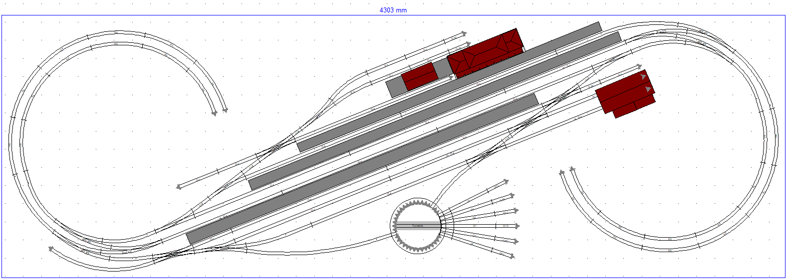

Buongiorno a tutti dopo aver lavorato ancora un pò al mio progetto ho raggiunto questo risultato.
Cosa ne pensate? Oltre ad aver reso la comunicazione con le 2 linee più facile ho guadagnato anche un pò di lunghezza dei vari binari...

molto bello...
unica considerazione che non è completamente banalizzato.....credo però tu lo abbia voluto. MI riferisco ai due ingressi di stazione

Grazie mille più che volerlo è stato quasi un obbligo in quanto per banalizzare entrambi i lati avrei perso lunghezza nei binari principali...
Così facendo rispetto a prima riesco ad avere più cominicazione tra le linee, certo per raggiungere tutte le aree dovrò inevitabilmente compiere qualche manovra in più rispetto a una linea banalizzata, ma mi sembra un giusto compromesso..

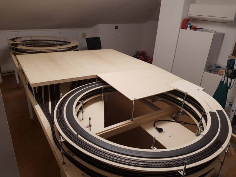

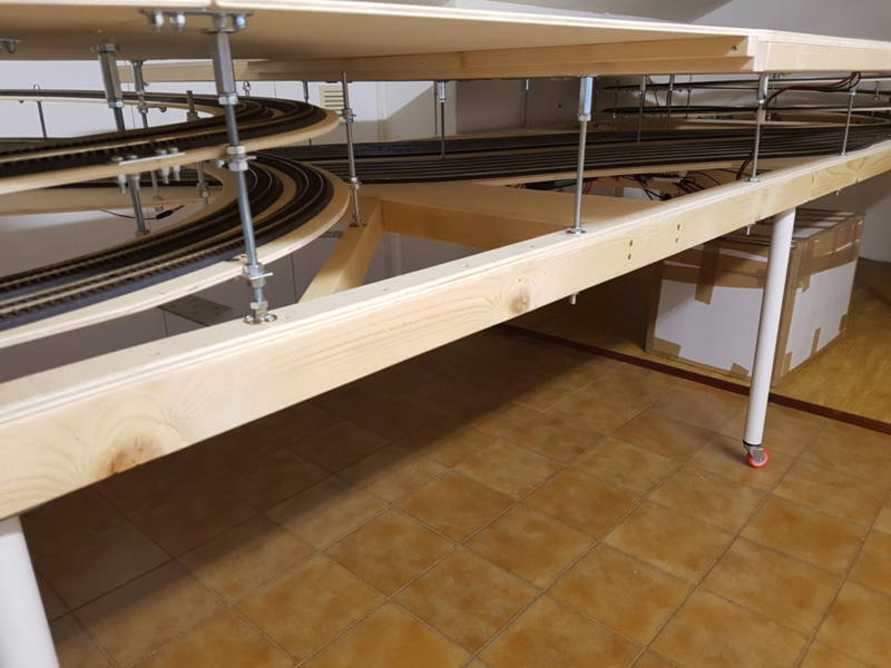

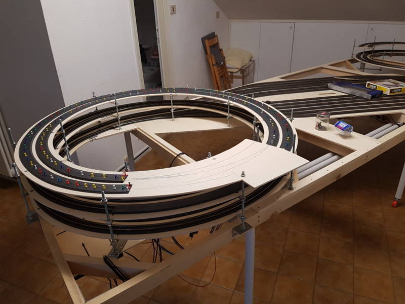

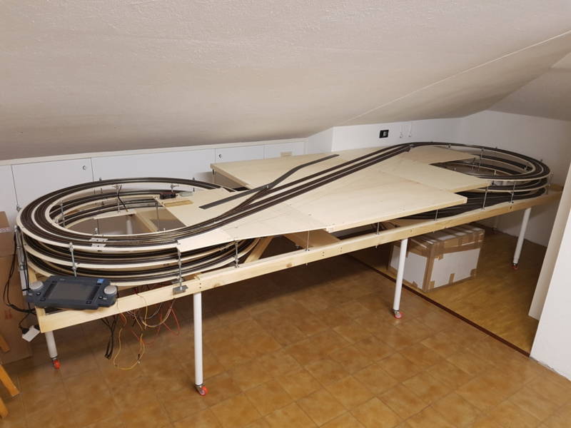

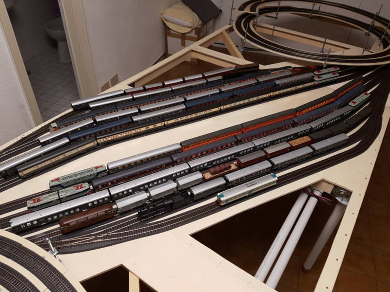

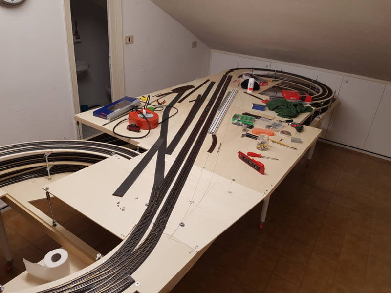

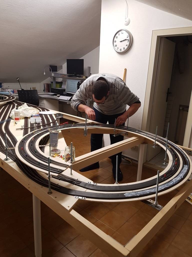

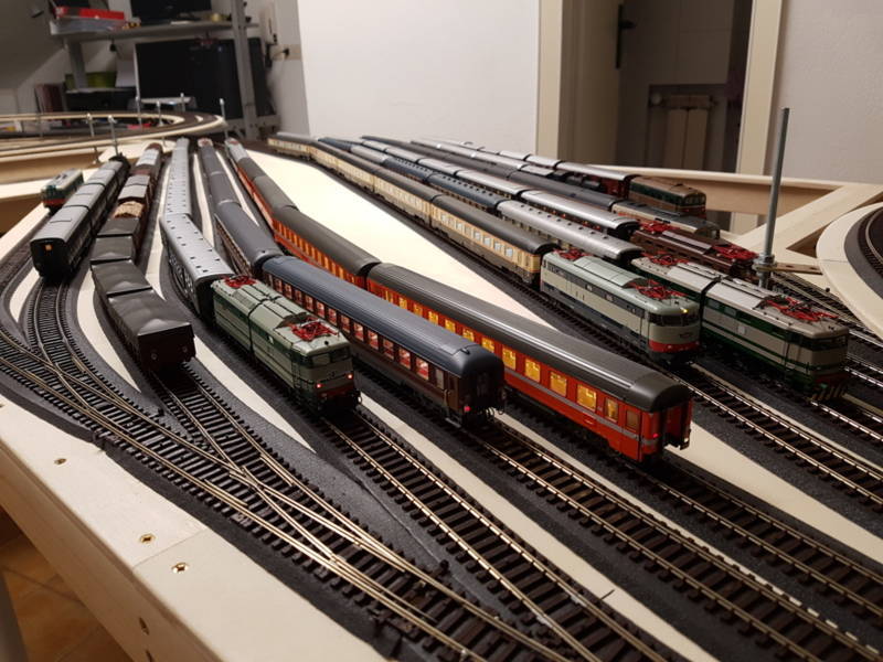

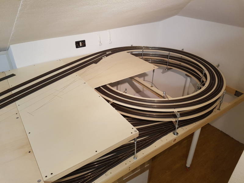

Buongiorno a tutti rieccomi con un pò di aggiornamenti sul mio plastico finalmente sono riuscito ad ultimare tutta la struttura, dopo i consigli ricevuti quì sul forum ho deciso di aumentare di un giro i miei due elicoidali ora infatti ogni elicoidale e composto da 2,5 giri ciascuno consentendomi così di raggiungere la quota di 22cm per il mio piano zero guadagnando così notevole spazio al di sotto di esso...
Inoltre finalmente ho posato i binari della linea principale così da riuscire a collegare i due capi di ogni stazione nascosta questo mi ha permesso di compiere diversi test di circolabilità dei miei rotabili, sono riuscito a provare infatti tutti i convogli in mio possesso; con dei buoni riscontri sia per quanto riguarda la salita su gli elicoidali che per quanto riguarda la circolabilità su deviate.
Vi allego qualche foto dei progressi e dello stato attuale del mio plastico.

le altre comunicazioni potevi farle sempre in curva non pregiudicando cosi la lunghezza dei binari di stazione. che raggio di curve hai usato per le elicoidi? la cosa importante è di non superare i 2.5 di pendenza......Non tutte le loco tirano come dovrebbero....sopratutto le vaporiere.
bel lavoro
 Oggetto del messaggio: Re: Mio nuovo plastico in mansarda
MessaggioInviato: mercoledì 21 febbraio 2018, 14:20
Iscritto il: sabato 17 agosto 2013, 14:25
Messaggi: 197
Grazie per i commenti: la scelta di fare le altre deviate non in curva è stata dettata della mia esperienza nel plastico precedene, ho infatti notato che una deviata in curva è sempre un pò più delicata di una in rettilineo, inoltre anche se effettivamente deviando in rettilineo si perde un pò di lunghezza dei binari di stazione quelli che ne ho ricavato hanno la lunghezza che mi occorre, anche in funzione della staziona nascosta; infatti i miei convogli non superano mai 180cm (eccenzion fatta solo per un convoglio di 200cm) detto ciò i binari di sosta che ho ricavato sono suffecenti per ospitare tali convogli con anche una certa tolleranza che li rende esteticamente più equilibrati.
Per quanto riguarda gli elicoidali i raggi sono rispettivamente R5 Rocoline per l'interno (542mm) ed R6 Rocoline per l'esterno (604mm).
Come già detto in precedenza riconosco l'errore di aver progettato la salita nel giro interno e la discesa in quello esterno devo però dire che dopo diverse prove di trazione non ho riscontato problemi di salita, ad esempio la mia Gr741.205 HRivarossi sale molto bene con 4 carrozze tipo 1921 Roco illuminate, questo penso che sia il mio convoglio più delicato sotto questo punto di vista.
Altre vaporiere tipo Oskar 640, 625, 685, e HRivarossi 744, 940 e Roco 880 vanno sù e giù che è una meraviglia.

con quei raggi non hai problemi. ...altro che interno o esterno. dipende poi tutto dalla pendenza. attento alle vaporiere oskar.
io non ho elicoidi ma rampe pure....quindi faccio numerose prove in rampa con tutti i modelli scarsi in prestazione
