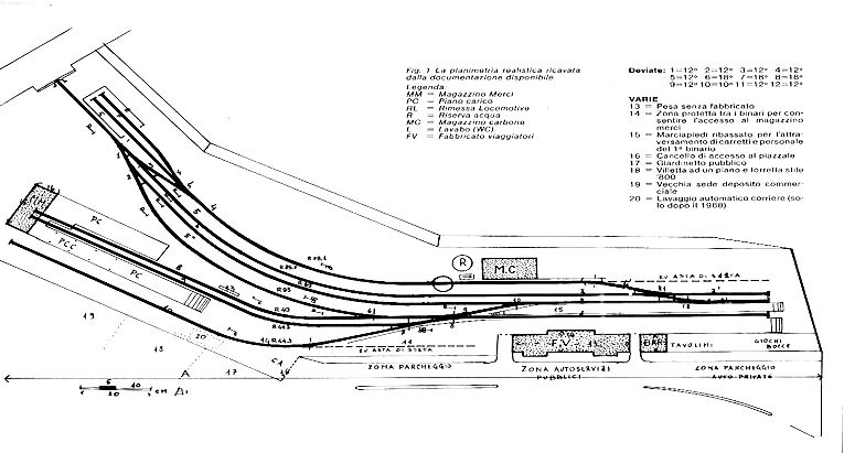

Botta di c... fortuna: c'è pure il piano binari della vecchia stazione.
Asso-FNM_old_mp.jpg [ 70.45 KiB | Osservato 20087 volte ]
Presa qui http://www.ferrovieinrete.com/images/As ... old_mp.jpg

E' bella, ma dove la metto tutta quella roba!
