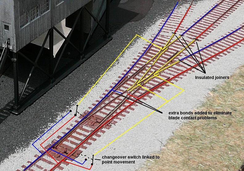

Sono ancora qui a tirar fili, fare saldature, collegare sensori.
Ho ripreso il modulo 1, quello della rimessa locomotive, per completare tutti i cablaggi e sistemare quello che manca per poi rimetterlo in posizione.
Su questo modulo ci sono solo due deviatoi, ma uno dei due è abbastanza complicato. Infatti si tratta di un 3 vie, quindi con 3 cuori da polarizzare.
Commento file: Polarizzazione scambio PECO 3 vie
peco_slE99.jpg [ 117.57 KiB | Osservato 15419 volte ]
Ho trovato utile questa immagine, presa da https://www.rmweb.co.uk/community/, per capire come cablare il tutto.
