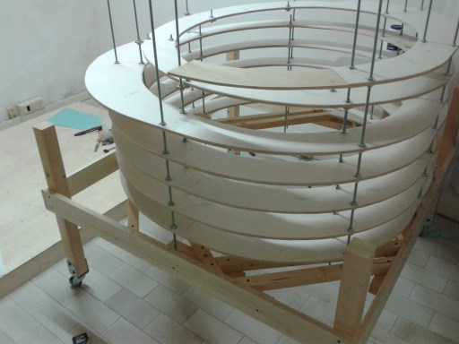

Quello che vorrei provare a capire meglio è se il progetto possa richiedere veramente tempi biblici e se è alla portata delle mie "forze" (come dice Giulio, meglio non confidare nel contributo della prole! :D ). Poi c'è da valutare anche le "tasche"..
In realtà, per il progetto precedente, avevo già realizzato gli elicoidali complessi (che non riutilizzerò) ed il piano con intelaiatura e non mi sembrava di averci messo poi così tanto tempo.... Sto sottovalutando?

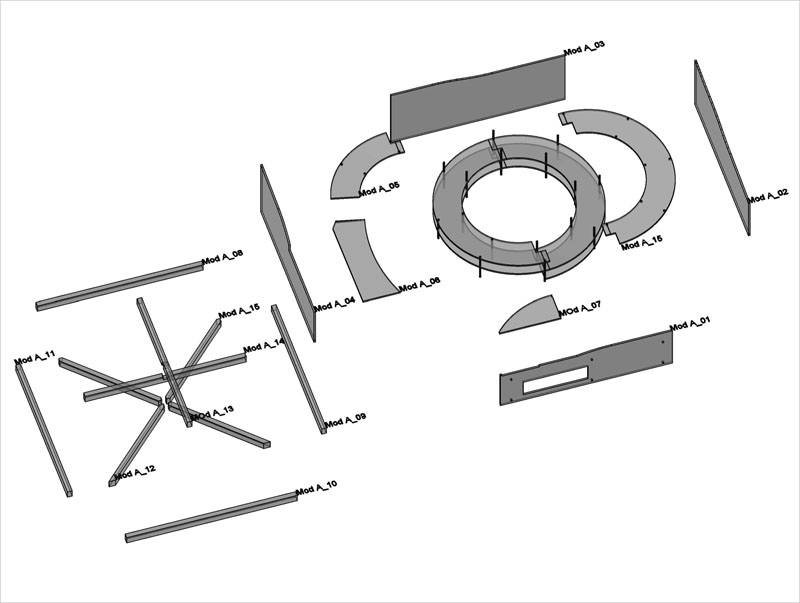

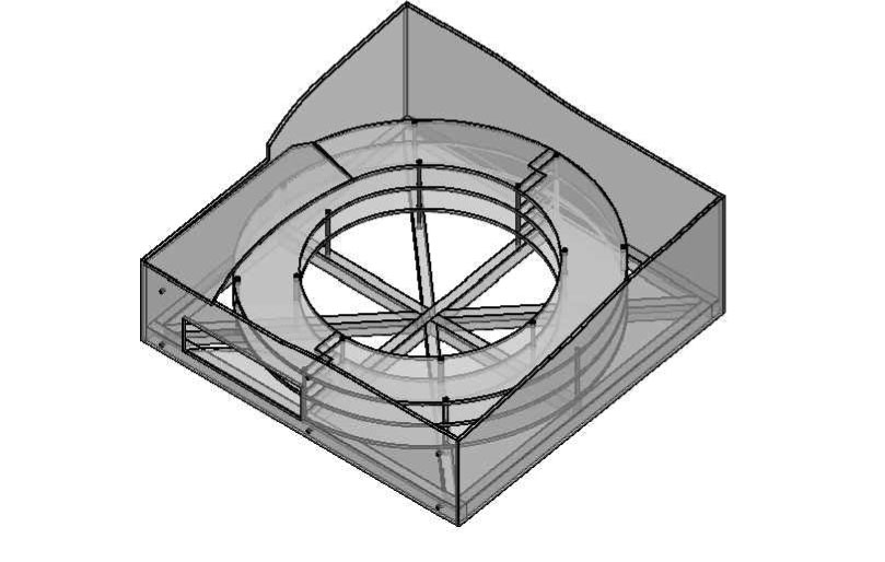

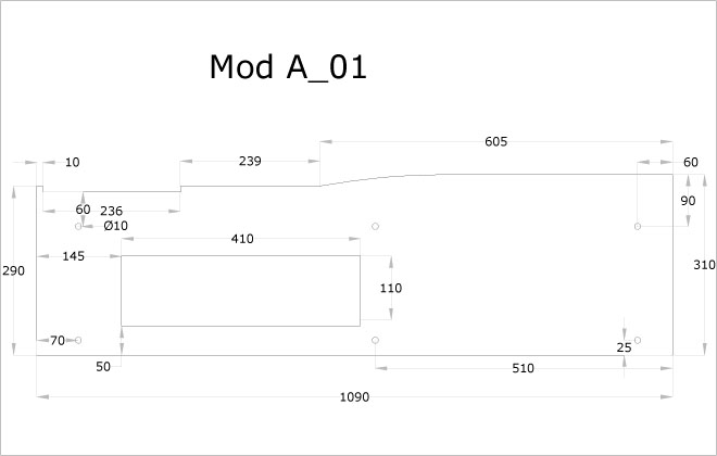

Montare un telaio non ci vuole molto se i pezzi sono precisi. La cosa migliore è presentare il disegno a chi dispone del taglio laser e avere i pezzi già pronti.
questi che allego sono l'esploso e il rendering di un elicoidale
MOD_A_esploso.jpg [ 71.36 KiB | Osservato 6464 volte ]
MOD_A_rendering.jpg [ 76.4 KiB | Osservato 6464 volte ]
Questo è il disegno di un singolo pezzo
MOD_A_01.jpg [ 38.87 KiB | Osservato 6464 volte ]
I pezzi disposti sapientemente sulla lastra di multistrato alla fine ti fanno anche risparmiare rispetto ai costi di un brico o similare, senza contare la precisione di taglio.

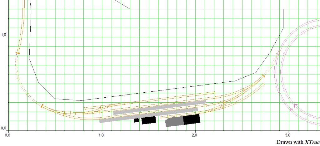

Dunque.. intanto ho sistemato la stazione secondaria.
Sono riuscito a recuperare un po' di spazio sulla destra, evitando di spostare troppo a sinistra il FP.
A questo punto però, non essendoci più il deposito materiali potrei usare il binario 3 anche per le Aln e magari spostare il marciapiede tra il 2^ ed il 3^ binario. Può andare?

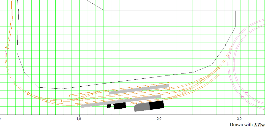

Diciamo così, 1^ e 2^ più vicini e radice sinistra leggermente modificata:

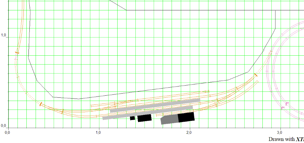

Ok, allora niente tronchino passeggeri. Ho messo uno deviatoio curvo così recupero altri cm e il tronchino viene più lungo, ne guadagna anche il marciapiede tra 1^ e 2^

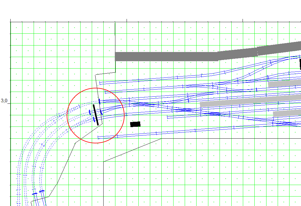

Mentre sto ancora cercando di disegnare la zona industriale, mi è saltato all'occhio un problema: ma il tunnel alla radice sinistra della stazione principale non può che essere triplo ad una sola arcata?! Non c'è posto per due portali da due e un posto. E' realistico?
6b7c3_tun.png [ 27.66 KiB | Osservato 6147 volte ]

MessaggioInviato: mercoledì 28 febbraio 2018, 8:18
Messaggi: 1434
Certo che è realistico , mi viene in mento Genova PP ...cerca le foto in rete e fatti un'idea ...
https://www.google.it/maps/search/FS+ge ... a=!3m1!1e3
 Oggetto del messaggio: Re: Progetto per un nuovo plastico... "idee" in corso
MessaggioInviato: mercoledì 28 febbraio 2018, 10:19
Messaggi: 2030
Ciao. Anche Zoagli (Riviera di Levante) ha, in prossimità del FV una galleria a tre binari.

E' vero! ...e dire che l'ho anche vista dal vivo! :lol:
Allora piego un po' l'uscita della linea secondaria per uniformarla a quella doppia...
Cercando un po' in rete non ho trovato portali a 3 vie già pronti.... per farlo da se' servirebbero un po' di misure...
MessaggioInviato: mercoledì 28 febbraio 2018, 16:25
Messaggi: 2030
Se può essere d'aiuto, la galleria a tre binari con linea aerea l'ho disegnata e realizzata anche io, usando il metodo di calcolo delle norme NEM e... ... ... e poi ho fatto qualcosa per adattarla a tre binari però non ricordo più cosa diavolo ho fatto. (che aiuto del menga) :lol:
Ah si: per l'arco superiore della galleria ho empiricamente trovato un arco di cerchio tale da allargare le spalle della galleria. E queste ultime le avevo disegnate seguendo la norma NEM.
