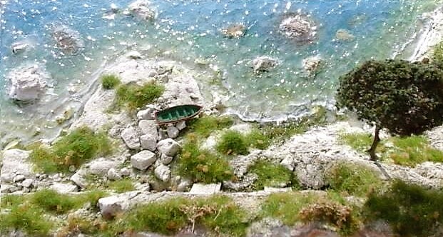

Grazie mille!Ora per completamento delle tecniche ho deciso di provare pure con i fogli Faller, anche se non so se per la scala N vadano bene.
Ricapitolando al momento ho sperimentato:
SILICONE TRASPARENTE
RESINA TRASPARENTE
AK-Intercative effetto acqua 8002
LIQUITEX gel medium brillante

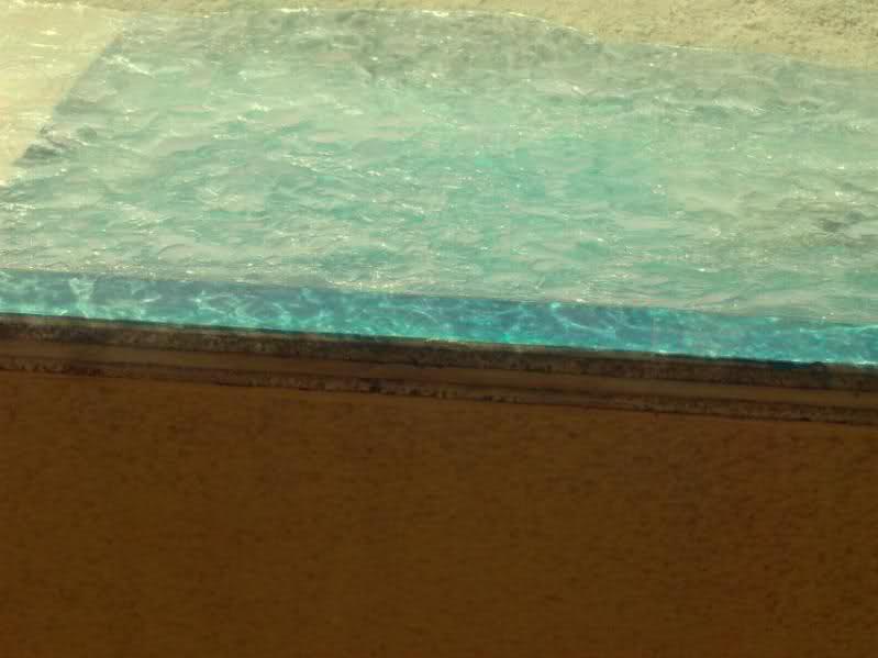

Grazie mille, ma credo che il risultato ottenibile con i prodotti da te citati, sia molto simile ai miei precedenti lavori fatti con alcool e silicone.L'unico vantaggio mi pare che i prodotti siano inodore, che comunque non è cosa da poco :wink:

A onor del vero, il prodotto da me suggerito è un polimero, venduto in cartucce dal costo molto superiore a quello del silicone, ovvero di una qualità decisamente diversa.
Solo una dovuta precisazione. Buon lavoro.

Sarebbe questo?
https://www.mollostore.it/ferramenta/si ... e-519.html
Comunque non fraintendermi, apprezzo molto il tuo aiuto.Quindi ti chiedo, il risultato da te ottenuto, è diverso da quello ottenuto da me con il silicone?Il procedimento da te descritto è molto simile a ciò che faccio io con il silicone.
 Oggetto del messaggio: Re: NUOVE TECNICHE E MATERIALI PER FARE IL MARE....
MessaggioInviato: giovedì 1 novembre 2018, 20:26
Messaggi: 435
Si, è il trans 7 trasparente, ovvero un polimero da 12 euro a cartuccia, contro i due/tre euro del comune silicone.
Io l'ho abbinato pure al tec-7 cleaner, che una volta spruzzato in contemporanea alla stesura del trans 7 trasparente fa diventare l'amalgama fluido come uno yogurt finché non evapora dopo qualche minuto.
Durante questa specifica fase lo puoi modellare direttamente con un dito, che fa la differenza dal modellarlo tamponandolo dall'alto, operazione che mi era parso di capire non ti soddisfacesse.
Ma il tuo mare è talmente bello, che va già benissimo così.
Per ora.
Il mio suggerimento di provare il polimerico era proprio in funzione della stabilità del colore nel tempo, ovvero temo che il comune silicone finirà con l'ingiallire e sarebbe un vero peccato in un'opera così importante, oltretutto posizionata in un'unica grande struttura inamovibile.
Solo per fare un esempio, questo polimero, una volta catalizzato completamente dopo un giorno, lo puoi allungare del 300% e rilasciato torna subito esattamente alla lunghezza iniziale. Se ci fai una "fetta di prosciutto", lo puoi usare al posto delle lastre commerciali riproducenti l'acqua. Qual'è la differenza? Che le une le compri e le altre le crei tu!
E' un piacere confrontarsi con te.
P.S: ma perché non fai il mare e la scogliera su un modulo a parte e la accosti al muraglione della ferrovia solo a lavoro finito? Potresti riprodurre il mare calmo, il mare mosso, il mare come ti pare e accostare quello che ti aggrada di più quel giorno, in libertà. Già, perché? Perché ognuno fa come gli pare, potresti rispondermi e ti direi che hai piena ragione e io farei lo stesso! :D

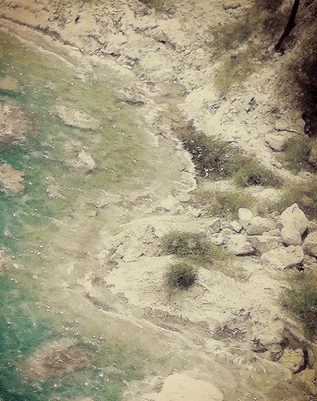

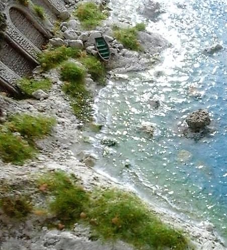

Intanto gli esperimenti continuano e ho provato a fare un pò di schiuma...

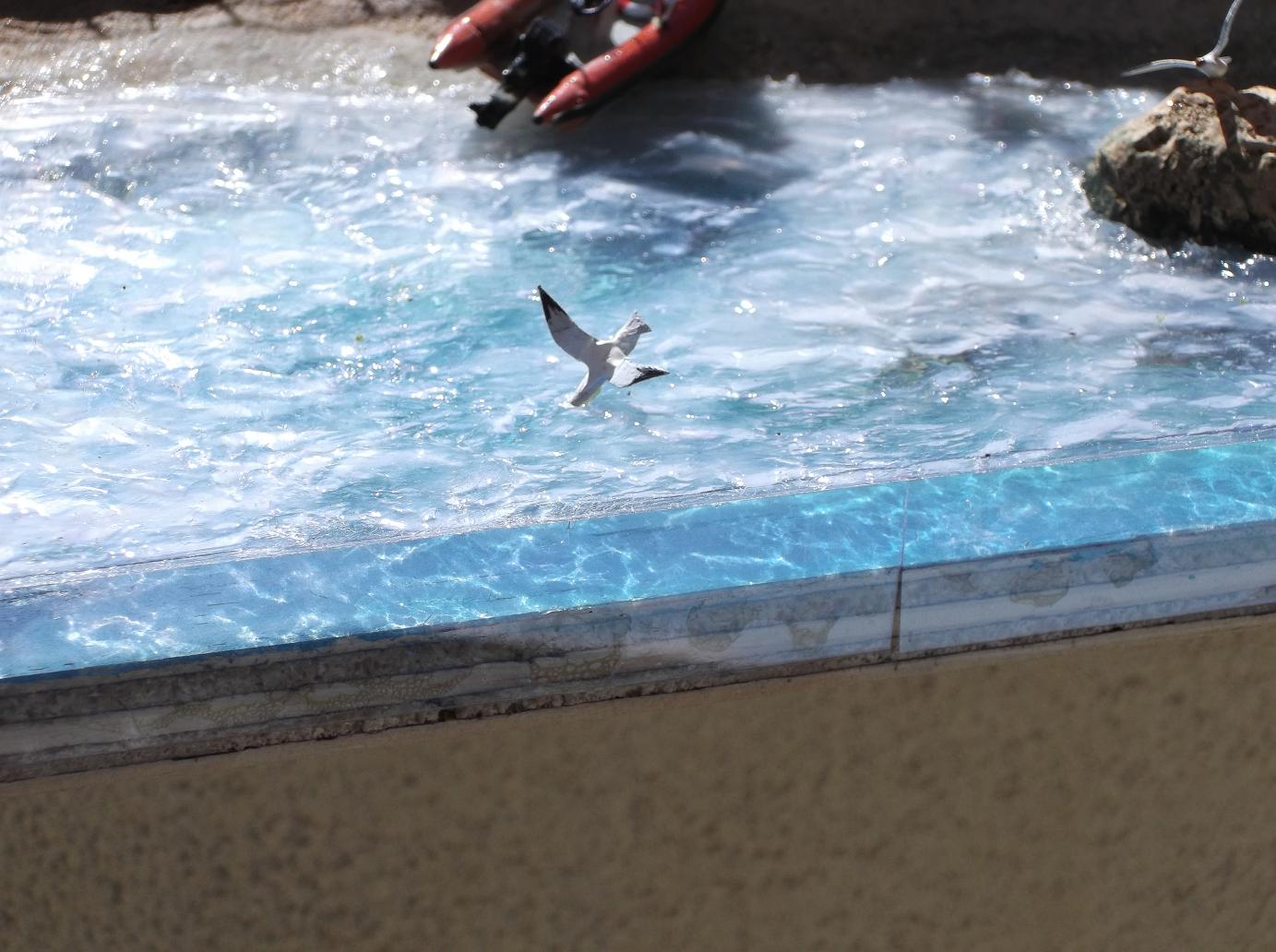

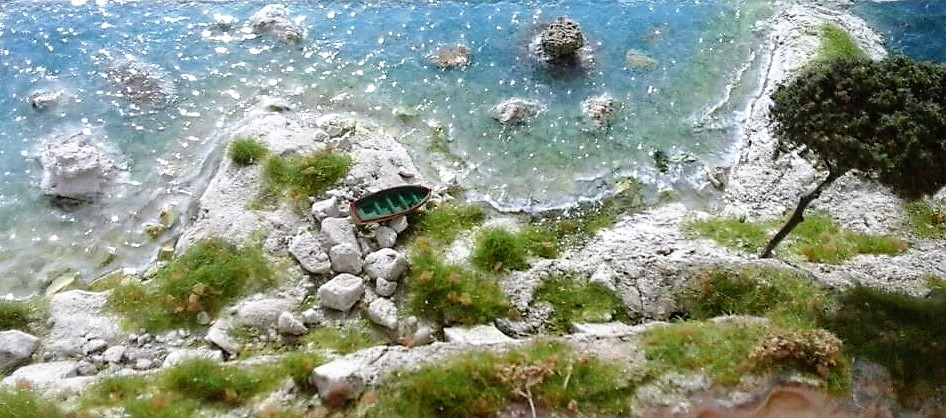

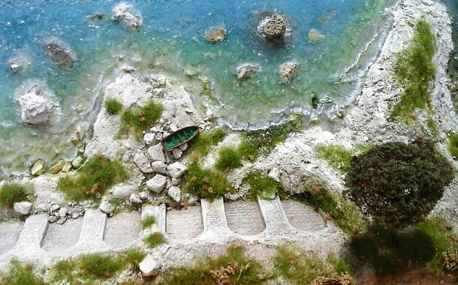

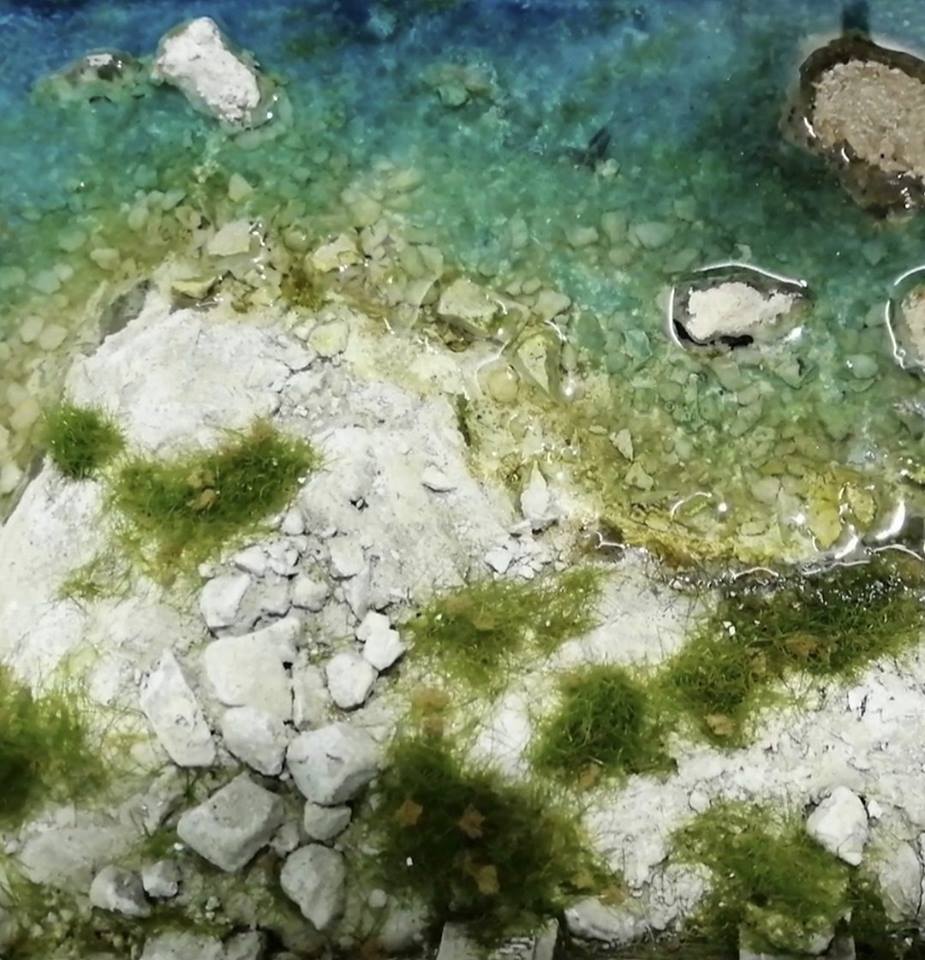

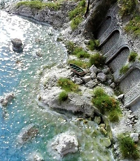

Ancora esperimenti con un mix di tecniche...

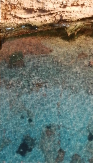

Per simulare maggior profondità, come si evince nelle foto precedentemente postate, ho usato della vernice trasparente opaca (applicata prima della resina e del gel) .Quindi a riva dove l'acqua è meno profonda il fondale è più visibile, mentre spostandoci più a largo l'acqua sarà meno trasparente.

Osservo e commento la tua foto s55.
Finora si è parlato di quali materiali usare per riprodurre il mare e della tecnica per ottenere le onde, dalle quali in determinate condizioni potrebbe derivare la schiuma, come l’hai chiamata tu. Non vi è dubbio che stai ottenendo risultati eccellenti.
Vorrei invece fare riferimento alla forma che hai dato a queste onde. Sappiamo che le onde nella realtà si formano per effetto del vento, delle correnti marine e della conformazione del fondale (escludendo per ovvi motivi i maremoti). Il tuo mare sembra calmo e le onde riprodotte deriverebbero quindi dalla brezza marina e un po' anche dal fondale roccioso. Per dire, se invece il fondale fosse quello di qualche spiaggia sabbiosa dell’Adriatico, con una inclinazione dolce, il vento genererebbe onde larghe che disperdendo energia lascerebbero sulla battigia un ampio ventaglio di schiuma. Ma il tuo mare è calmo e l’infrangersi delle onde sugli scogli di conseguenza non dovrebbe schiumare, se non in minima parte.
Ciò che non mi torna, con tutto il rispetto e spirito collaborativo ovviamente, è che le onde da te riprodotte al largo non sono compatibili con l’onda più ampia infranta sulla spiaggia, quella che si vede in centro foto. Ovvero l’onda infranta così come l’hai riprodotta dovrebbe avere dietro di sé altre onde della stessa forma larga, che invece qui sembrano più quelle di un lago alpino, come già qualche altro ti ha scritto. La domanda è: quando rappresenti l’acqua del mare, in realtà rappresenti il vento (che non si vede) e il fondale (che si intravvede)? Quindi ci deve essere una logica fra le tre cose?
Tornando alle tecniche, prova a scaldare con un phon industriale le creste e la parte finale della colata, quella che dà sulla riva. Ho pensato a questa tecnica perché cristallizzando il prodotto usato dovrebbe assumere un aspetto biancastro, ancora modellabile in fase di asciugatura. Se trovo la cartuccia avanzata del tec7 e il suo diluente faccio una prova anch’io e se ne esce qualcosa di presentabile ti posto una foto, sennò ti dico che era un’idea del piffero (la mia ennesima, peraltro).
Buon lavoro

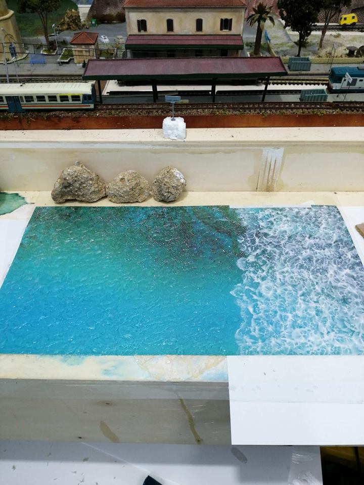

E si continua a sperimentare con tonalità e tecniche...
