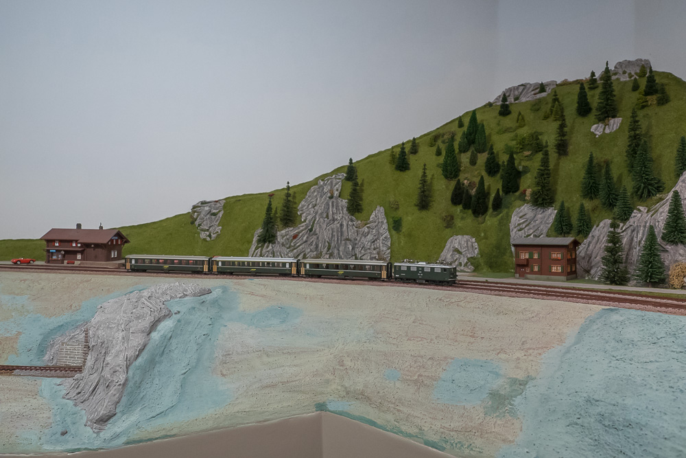

Ciao Luca

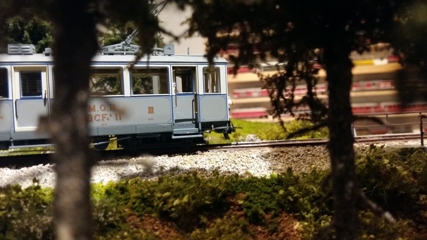

per quanto riguarda gli alberi ti suggerirei questi http://www.tecnomodel-treni.it/dettagli.php?id=43863
Costruirli è molto semplice https://www.youtube.com/watch?v=di1UioKcN9Y&t=1s

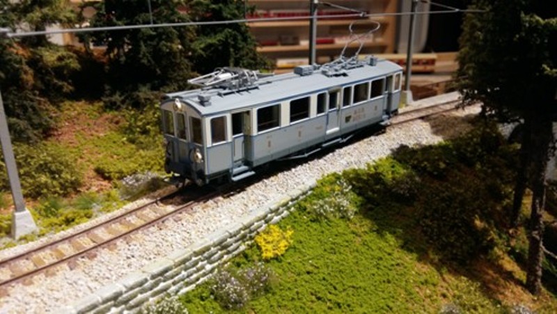

Inoltre quando li usai io ne adoperai solo metà per il fondo. quindi appoggiati al muro, portando in avanti un ramo sì un ramo no.
Il risultato prezzo-realismo mi sembra buono per 2 euro cad.
Con il secondo passaggio di colla spray io proverei con la fibra verde come i "maestri"
Dopo averli dipinti ho spennellato il tronco nudo con supervinavil e cosparso con sabbia Busch https://www.busch-model.info/000007527.3?c=10000
Quando farai un bosco spennella il fondo con vinavil e cospargi della polvere di sughero marron scuro andando anche oltre il bosco. Quando asciutto con un pennello
umido di altri colori a macchia di leopardo. Io ci metto dei fiocchi di erba verde giallina, cespugli, rametti ecc.
Il risultato è questo anche se le foto fanno un pochino schifo :(

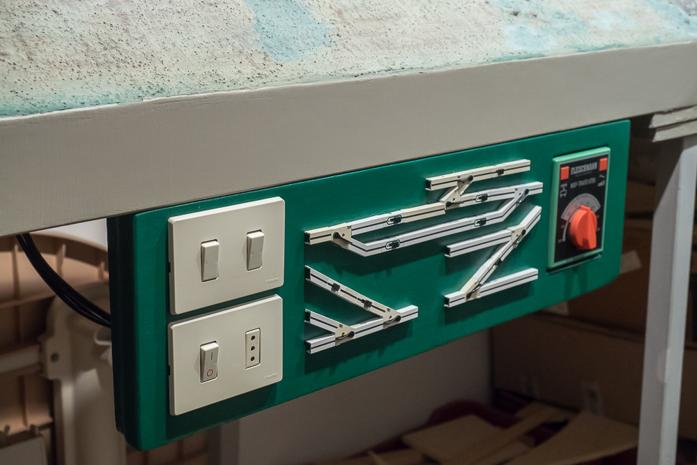

Comunque: il pannello comandi è pronto anche se per ora non l'ho ancora montato.
Non sono soddisfattissimo: i comandi riciclati dal vecchio plastico hanno un colore diverso (ingialliti) rispetto a quelli nuovi e un pò si vede.
Inoltre nel posare i comandi non sono riuscito a metterli tutti perfettamente allineati. Non ho trovato da nessuna parte viti della misura corretta (sono piccolissime) e quindi ho usato dei chiodini il che mi impedisce di rifare la posa (rischio di rompere i comandi se cerco di staccarli).
Mi accontenterò del risultato raggiunto: è comunque un elemento funzionale, l'estetica può passare in secondo piano.

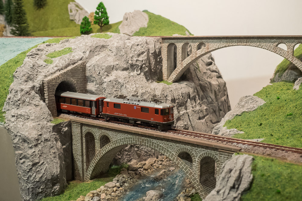

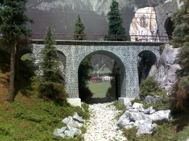

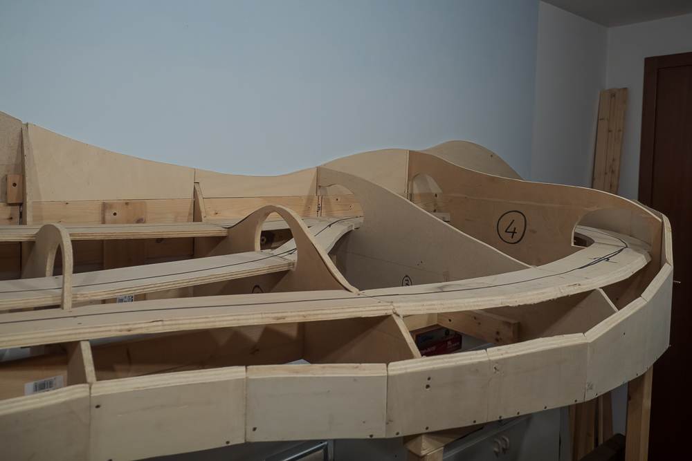

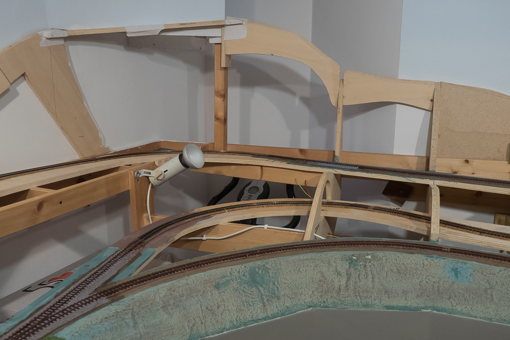

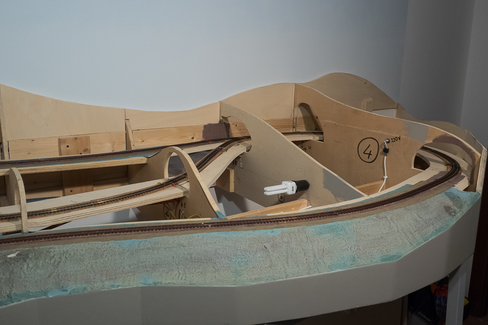

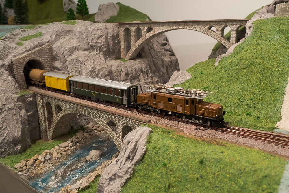

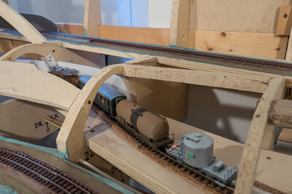

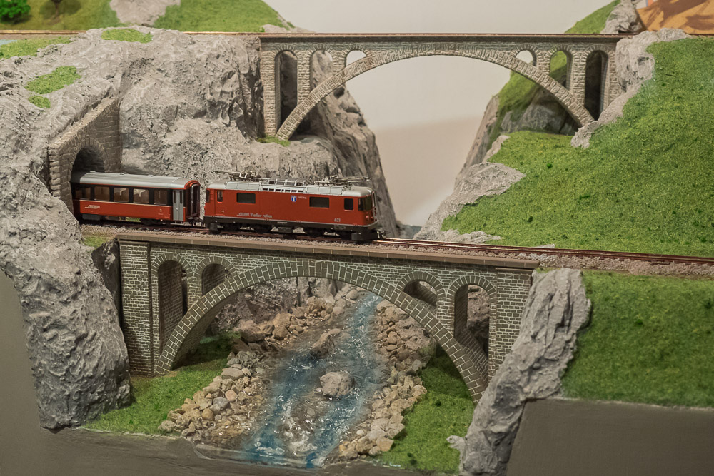

Buonasera a tutti.
Nuovo aggiornamento con i miei progressi: ho completato la posa dei binari e collegato il quadro elettrico.
C'è qualche "problemino" da risolvere ma me l'aspettavo (gran parte dei cablaggi ha quasi 10 anni...).
Un motore non riesce a spostare completamente gli aghi del suo deviatoio (probabilmente montato leggermente disassato) e sto un pò litigando con la polarizzazione dei cuori dei deviatoi.
Tutto sommato sono abbastanza soddisfatto perché i problemi sono pochi e analizzandoli uno ad uno credo di riuscire a risolverli...
In parallelo ho fatto ancora qualche piccolo progresso sul paesaggio (aggiunti un paio di portali autocostruiti).
Ecco qualche foto...
Avanzamento lavori 8 Maggio 2019-1.jpg [ 256.25 KiB | Osservato 9943 volte ]
Avanzamento lavori 8 Maggio 2019-2.jpg [ 248.43 KiB | Osservato 9943 volte ]
Avanzamento lavori 8 Maggio 2019-3.jpg [ 287.86 KiB | Osservato 9943 volte ]
Avanzamento lavori 8 Maggio 2019-4.jpg [ 265.11 KiB | Osservato 9943 volte ]
Avanzamento lavori 8 Maggio 2019-5.jpg [ 295.26 KiB | Osservato 9943 volte ]
Avanzamento lavori 8 Maggio 2019-6.jpg [ 268.83 KiB | Osservato 9943 volte ]
Avanzamento lavori 8 Maggio 2019-7.jpg [ 212.69 KiB | Osservato 9943 volte ]
Avanzamento lavori 8 Maggio 2019-8.jpg [ 275.99 KiB | Osservato 9943 volte ]
Avanzamento lavori 8 Maggio 2019-9.jpg [ 248.44 KiB | Osservato 9943 volte ]
Avanzamento lavori 8 Maggio 2019-10.jpg [ 238.16 KiB | Osservato 9943 volte ]

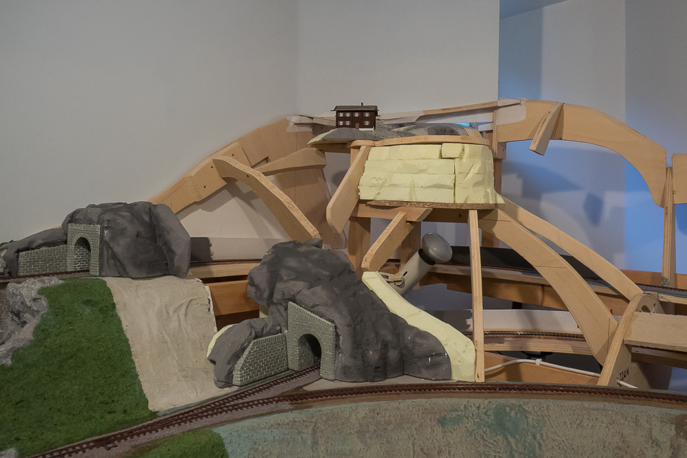

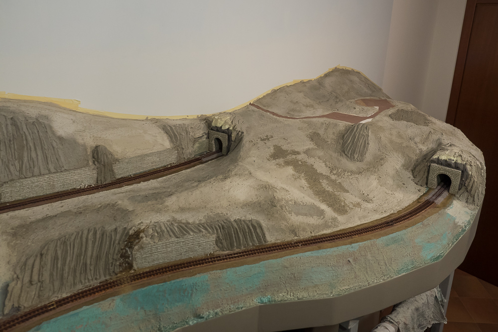

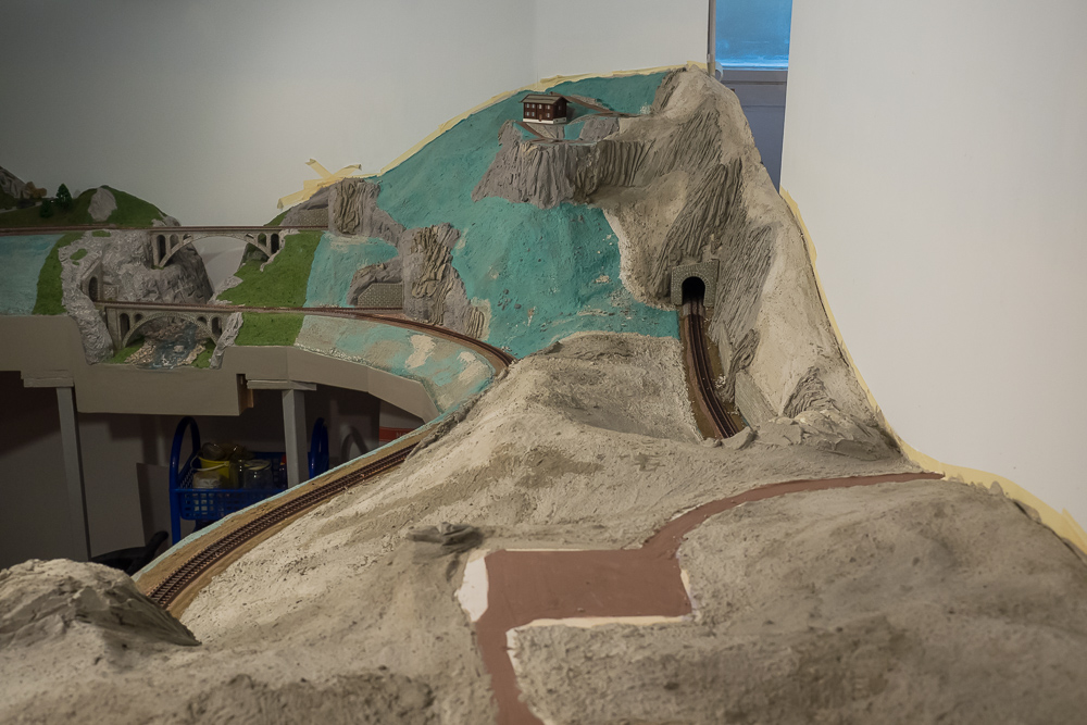

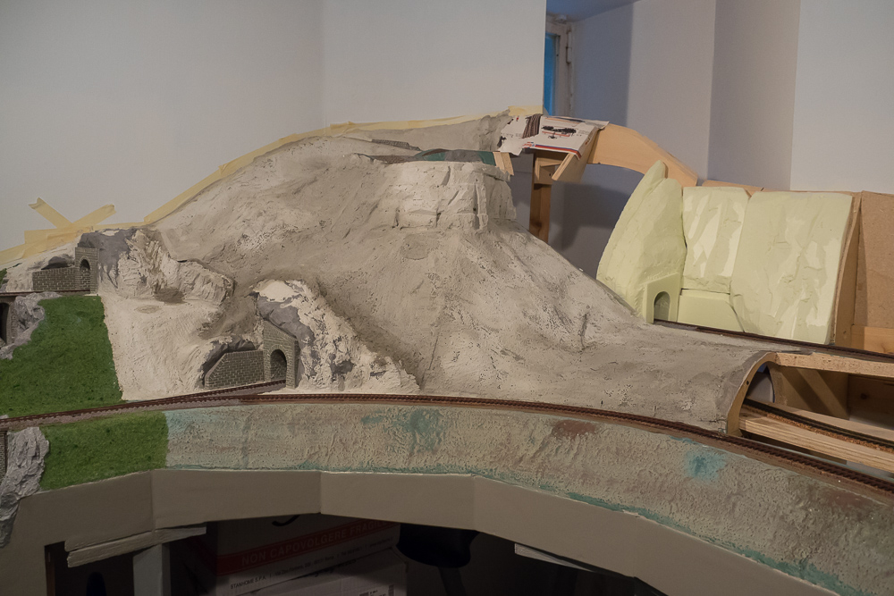

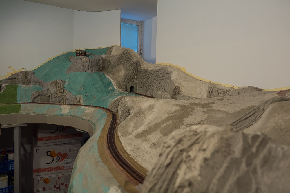

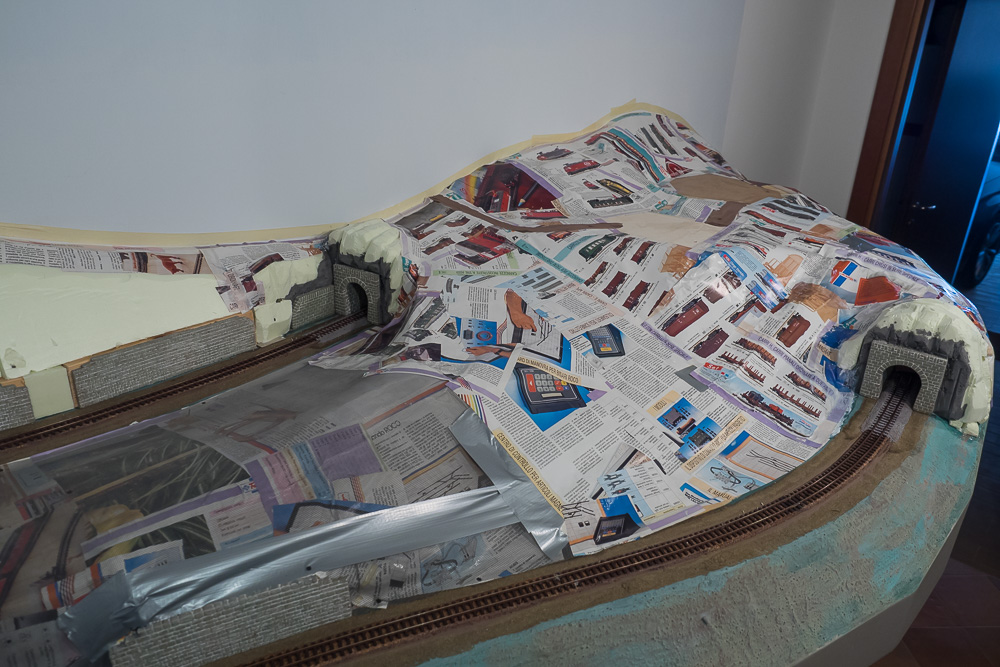

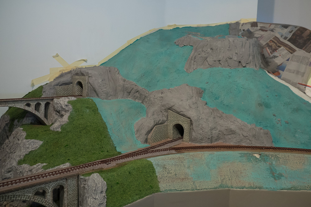

... a questo punto mi sono potuto concentrare sul lato destro del paesaggio.
Vi mostro la sequenza temporale dei lavori per la montagna subito a destra dei due viadotti:
Avanzamento lavori 8 Novembre 2018.jpg [ 239.74 KiB | Osservato 9736 volte ]
Avanzamento lavori 8 Maggio 2019.jpg [ 295.26 KiB | Osservato 9736 volte ]
Avanzamento lavori 14 Maggio 2019.jpg [ 299.35 KiB | Osservato 9736 volte ]
Avanzamento lavori 17 Maggio 2019.jpg [ 297.99 KiB | Osservato 9736 volte ]
Avanzamento lavori 23 Maggio 2019.jpg [ 217.73 KiB | Osservato 9736 volte ]
 Oggetto del messaggio: Re: PLASTICO: "Surava" (RhB - HOm)
MessaggioInviato: domenica 26 maggio 2019, 11:19
Messaggi: 2100
Località: Borgosesia (VC)
... e ora la collina che chiude il lato destro:
Avanzamento 8 Novembre 2018.jpg [ 287.61 KiB | Osservato 9734 volte ]
Avanzamento 12 Maggio 2019.jpg [ 201.41 KiB | Osservato 9734 volte ]
Avanzamento 23 Maggio 2019.jpg [ 254.42 KiB | Osservato 9734 volte ]
Avanzamento 26 Maggio 2019.jpg [ 285.66 KiB | Osservato 9734 volte ]

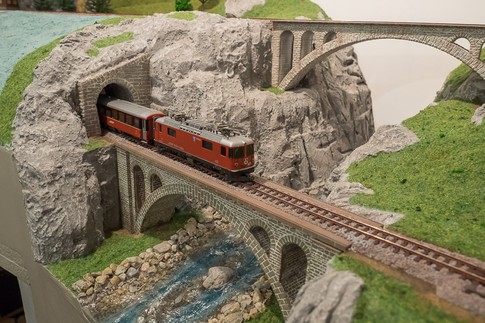

MessaggioInviato: domenica 26 maggio 2019, 11:22
Messaggi: 2100

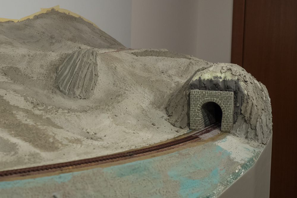

Con la "pelle" del plastico in completamento si scoprono nuove prospettive:
nuove prospettive-1.jpg [ 234.78 KiB | Osservato 9733 volte ]
nuove prospettive-2.jpg [ 246.04 KiB | Osservato 9733 volte ]
nuove prospettive-3.jpg [ 294.8 KiB | Osservato 9733 volte ]
MessaggioInviato: domenica 26 maggio 2019, 11:26
Messaggi: 2100
Mi ritengo abbastanza soddisfatto: la riproduzione di una ferrovia di montagna mi sembra riuscita anche se ho volutamente inserito dei dislivelli non indifferenti (mi riferisco al paesaggio perché il treno sale di soli 15 centimetri dal punto più basso a quello più alto).
Soprattutto mi piace che la scena non sia troppo "affollata" di rotaie.
Comunque la resa finale sarà molto influenzata dalla vegetazione. Serviranno centinaia di abeti (povere le mie tasche :( ...)

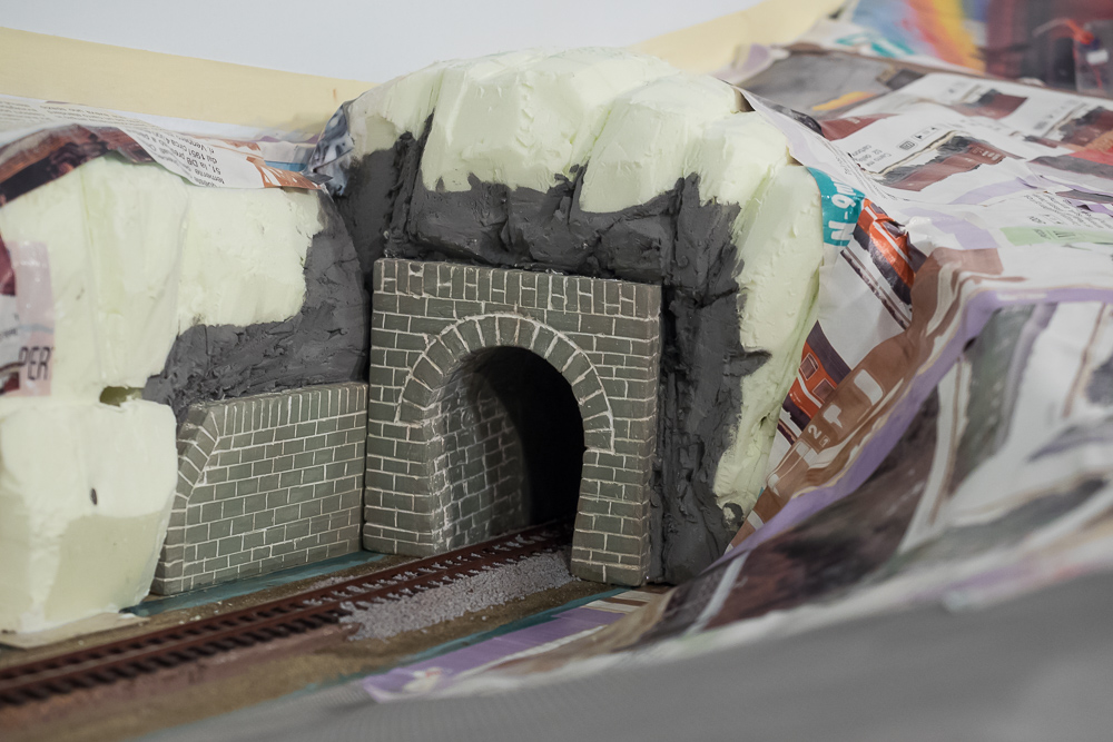

MessaggioInviato: domenica 26 maggio 2019, 11:32
Messaggi: 2100

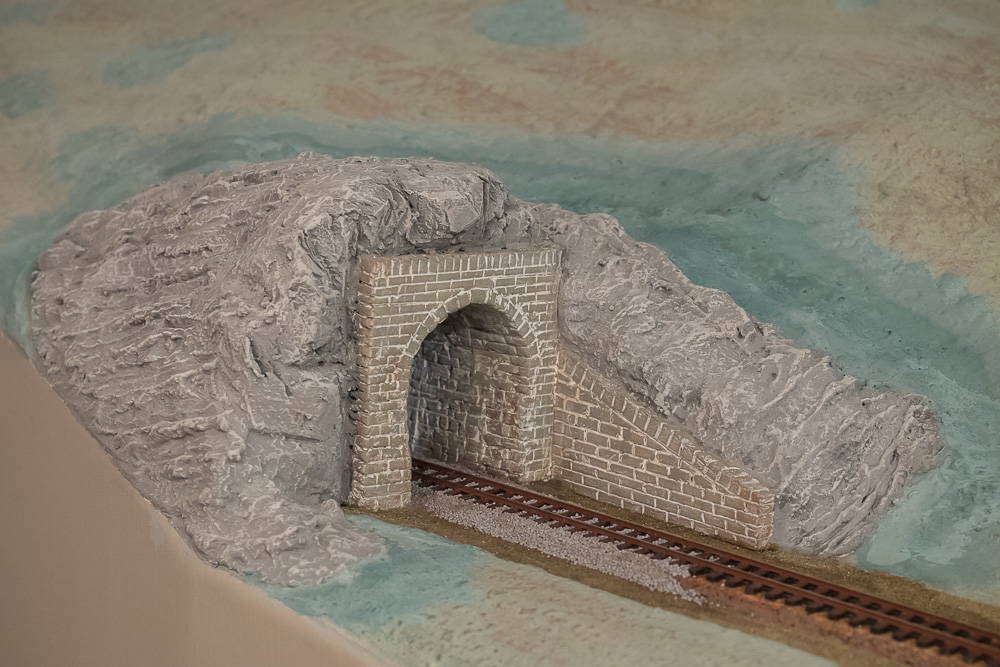

Per quanto riguarda ai portali delle gallerie credo di aver migliorato un pò la mia mediocre tecnica di auto-costruzione.
Guardando le foto dei primi portali noto parecchi difetti ed imperfezioni che gli ultimi hanno molto meno.
Più avanti provvederò a correggerli armato di stucco e pennelli...
nuovi portali-1.jpg [ 289.25 KiB | Osservato 9740 volte ]
nuovi portali-2.jpg [ 278.19 KiB | Osservato 9740 volte ]
