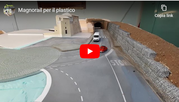

Le ultime novità sono queste:
https://www.trainpassion.eu/2020/04/14/magnorail-e-anche-la-piu-piccola-auto-si-muove/
Il sistema Magnorail per il mio plastico, qui sotto il link al video
magnorail.jpg [ 79.61 KiB | Osservato 7466 volte ]
 Oggetto del messaggio: Re: PLASTICO: TRAINPASSION - Aggiornamento lavori 04/2020
MessaggioInviato: giovedì 16 aprile 2020, 8:44
Messaggi: 1124
Nooo...anche le macchinine!!!! Spettacolo!!
