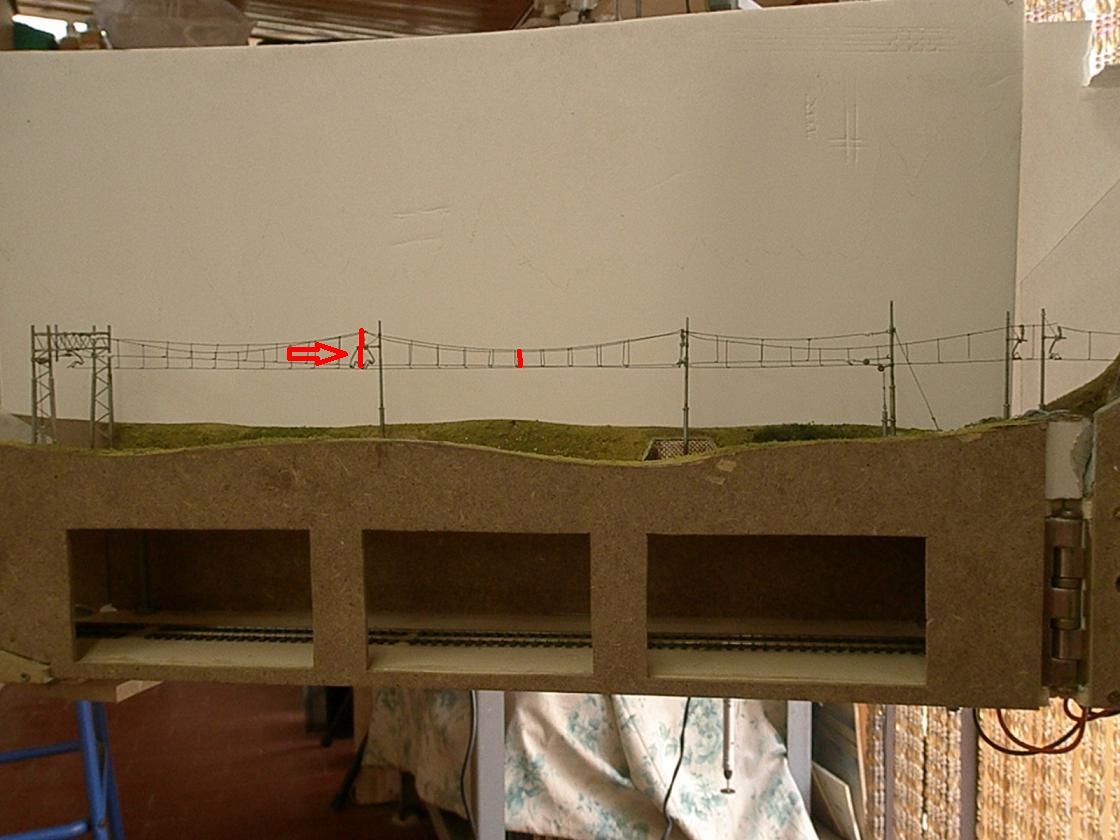

Forse, e dico forse (parere personale e spassionato), hai forzato un pò la mano con l' elettrificazione. La stazione la vedo piccolina per ricevere la catenaria, mi sembra troppo compatta e quindi risicata.
Secondo me è per il fatto che l'altezza tra zampa di ragno ed isolatore superiore (tra linea di contatto e portante) è un po' troppo ampio, almeno ad occhio, e la cosa è enfatizzata dalla breve distanza tra i pali. Ma se non sbaglio Luciano vuole riprodurre un tratto di Porrettana, elettrificata, per un breve periodo anche in trifase. Da cui la breve distanza tra i pali. Sbaglio?
Io non sono un grosso esperto ma, i pali in kit, hanno quelle dimensioni e io non ho fatto altro che montarli secondo istruzioni!! Con questo non è detto che tu non abbia ragione!!

E' una mia impressione. Potresti provare su un piccolo pezzo a schiacciare un po' la zampa di ragno e vedere l'effetto che fa... Magari è corretta come il produttore l'ha fatta ed io mi sbaglio, cosa probabile, eh!

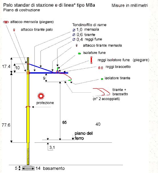

Luciano prima di schiacciare misura l'altezza che va dal pdf al tirante di poligonazione (zampa di ragno)
Se la misura è di 65mm è perfetta ma va bene pure 68-69 mm.
Poi anche nella realtà esistono linee più alte o più basse.

Io intendo la misura tra zampa di ragno (linea di contatto) e fune portante. Quella che ho segnato in rosso: magari è solo un effetto ottico, ma la distanza tra zampa di ragno e la mensola mi pare un pelo ampia. In particolare il braccetto è troppo inclinato... Per i miei gusti, s'intende :wink:.

Forse può dipendere dal fatto che, il palo, è stato concepito per il binario montato su un certo spessore di sughero. Siccome io l'ho posato direttamente sul piano, pur mantenendo una distanza di 65mm dal P.d.f al filo di strisciamento, il cavo soprastante risulta più alto. In pratica dovrei ridurre l'altezza del palo!!!! Ci penserò sopra se modificare o lasciare tutto così.

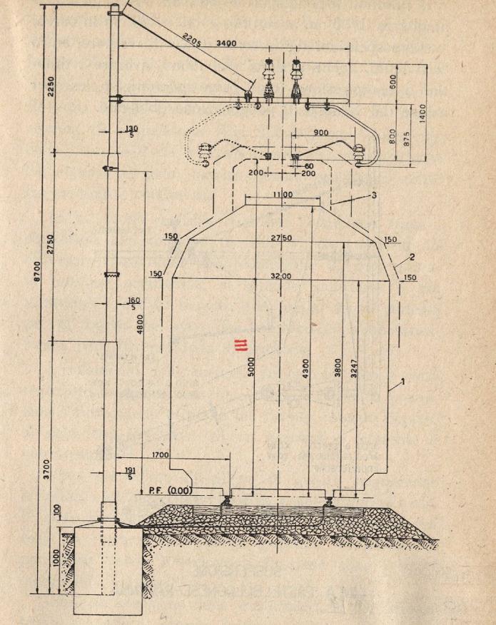

Perdonami,avevo capito male :oops: .Allora forse quest'altro disegno potrebbe essere utile a Luciano :wink:

forse l'altezza eccessiva indicata da Bomby è tale perchè la fune portante è stata fissata
sull'elemento verticale che esce dall'isolatore troppo in alto in alcuni punti, anzichè
poggiare sull'isolatore stesso, ma non mi pare che alla vista risulti sgradevolmente alta
anche perchè mi pare che manchi ancora qualche elemento! :wink:
...comunque sono daccordo con chi sostiene che la linea aerea smorzi un pò la superba
atmosfera da secondaria appenninica ricreata!
