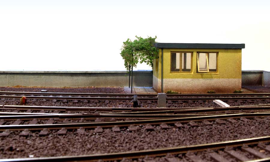

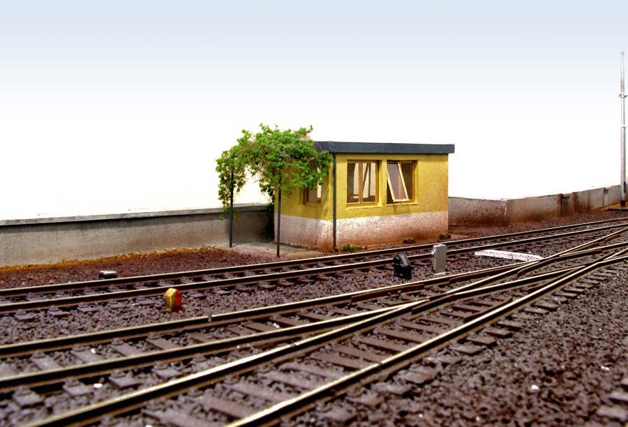

Guardando una parte del fascio binari prima della stazione, a ridosso del primo ponte, mi sono accorto che c’era una zona ampia adatta a ospitare qualcosa. Lo spazio non era particolarmente grande quindi la posa di un ulteriore binario era da escludere sopratutto per l’impossibilità di collegarlo al resto della ferrovia, però sfogliando un vecchio numero di Tutto Treno dedicato alla stazione di Milano Centrale ho trovato questo interessante casotto proprio in mezzo ai binari e ho avuto un’illuminazione. Tra l’altro la presenza di un ferroviere è stata utilissima per calcolarne a grandi linee le dimensioni.
000.jpg [ 199.74 KiB | Osservato 6269 volte ]

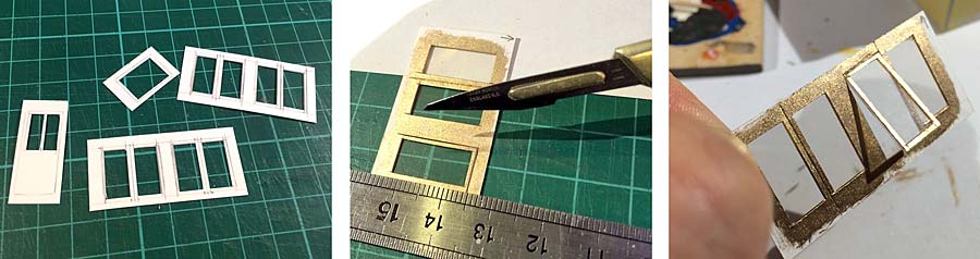

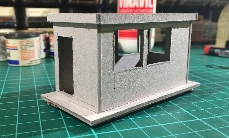

Armato di taglierino ho preso un pezzo del solito cartoncino da 2 mm e ho ritagliato il tetto e le pareti che avrebbero composto il casotto. Per gli infissi mi sono servito del cartoncino da disegno Fabriano F2, verniciato in color ottone e accoppiato a un pezzo di acetato trasparente e sagomato in modo da riprodurre un’apertura a vasistas. Dato che le finestre sono abbastanza ampie ho abbozzato anche una riproduzione di arredamento, giusto per non lasciarlo vuoto.

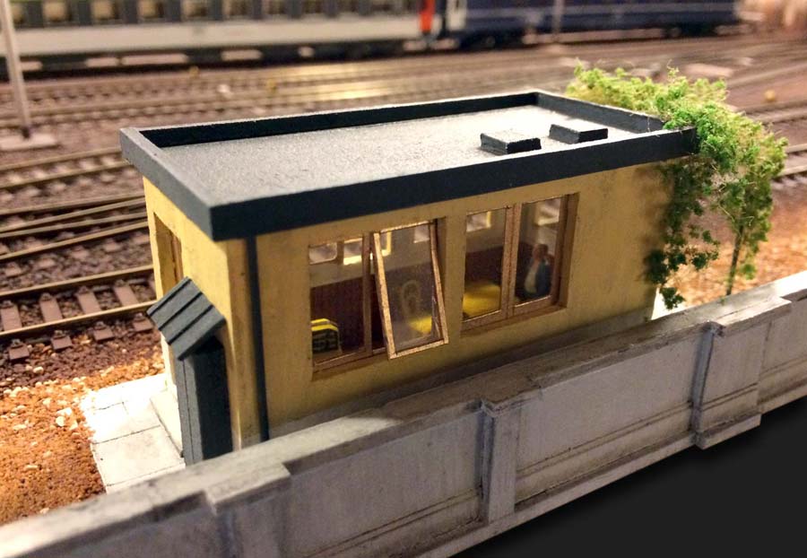

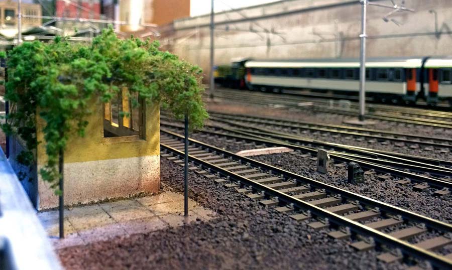

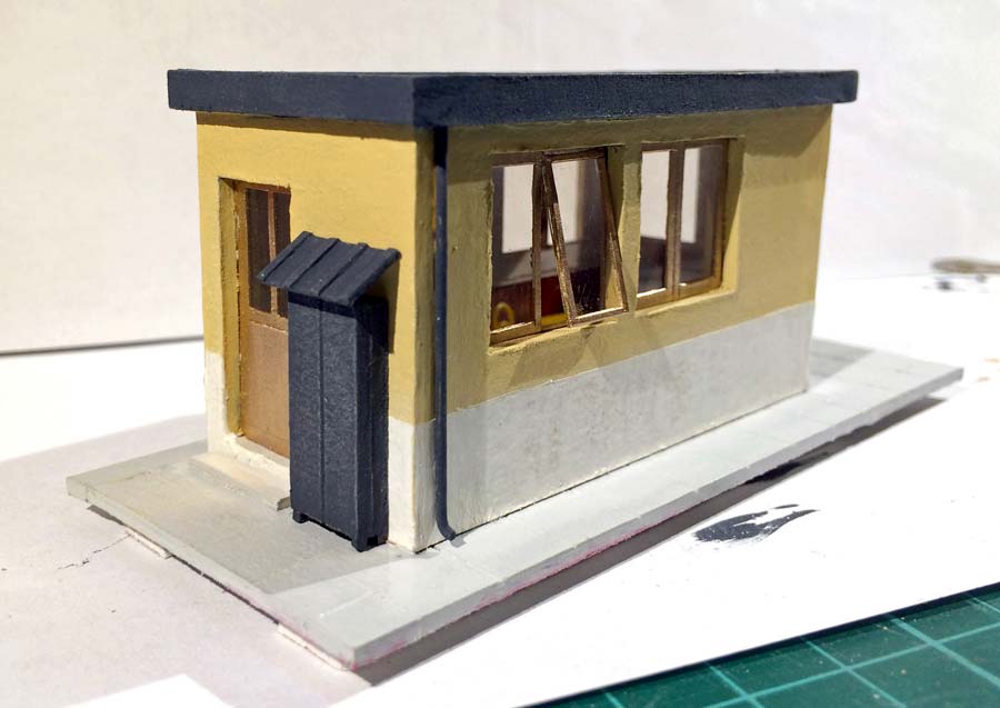

Alla fine ho incollato il casotto su una specie di piattaforma sulla quale ho inciso idealmente la forma di alcune mattonelle, ho applicato una leggera mano di sporco e ho applicato grondaie e una piccola struttura tubolare adatta a ospitare un gelsomino o un glicine o comunque una pianta indicata a rivestire una specie di bersò, così da fare ombra ai ferrovieri in pausa.
007.jpg [ 71.77 KiB | Osservato 6269 volte ]
012.jpg [ 81.62 KiB | Osservato 6269 volte ]

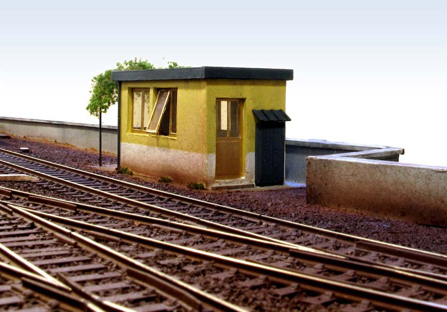

Infine ho riempito lo spazio vuoto con massicciata piuttosto fine e ho dato una passata di color marrone-scuro-rugginoso ad aerografo. Un lavoro davvero molto veloce, c’è voluto più tempo ad aspettare che asciugasse la vernice e la colla della massicciata che a costruire, assemblare e sporcare tutti i pezzi…

ps. Quando tagli il cartoncino da 2mm, quante passate devi fare con il cutter?

I tuoi plastici sono sempre fra i miei preferiti, ma questa Milano Chiaravalle (te lo dico da macchinista che fa anche tante manovre) sarà piuttosto odiata dal personale che avrà a che fare con tutte quelle marmotte poste a destra del binario cui comandano! :wink:
Il casottino l'hai stuccato prima di pitturarlo? O è solo fatto in modo molto preciso?

È vero! Avevo rimediato con l'applicazione della freccia regolamentare :roll: Mi aveva fregato Milano Nord Cadorna che ne ha un sacco dal lato opposto...
Le giunzioni del casotto sono stuccate con un filo di stucco da muro (ma proprio poco), poi una limatina leggera e la verniciatura hanno fatto il resto.

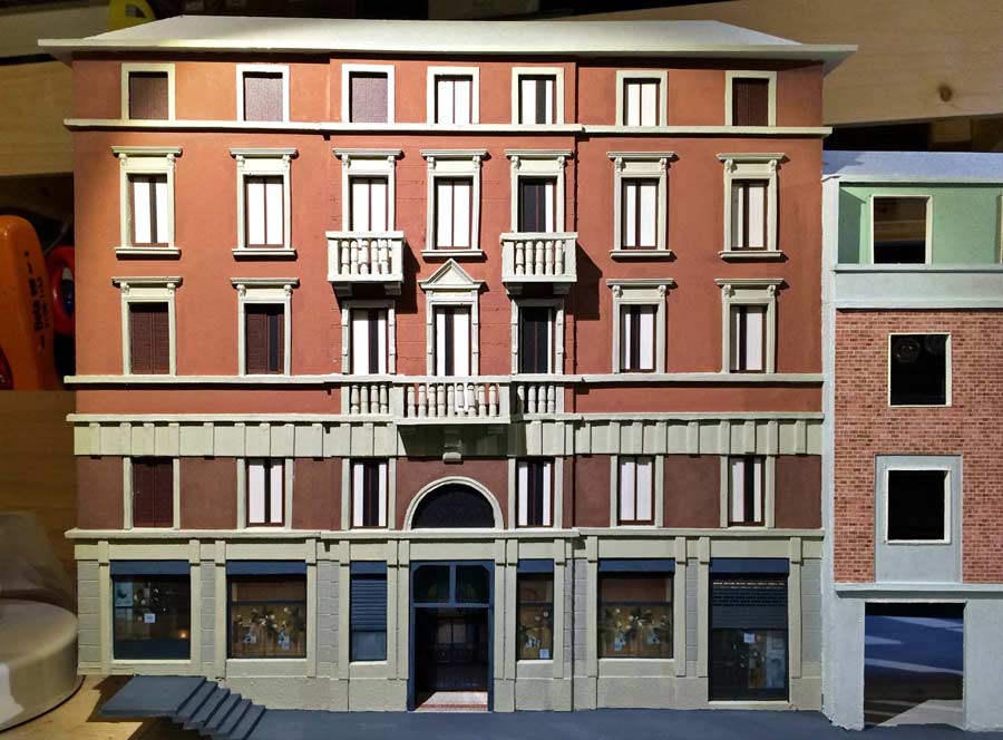

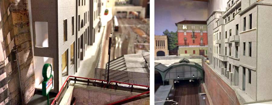

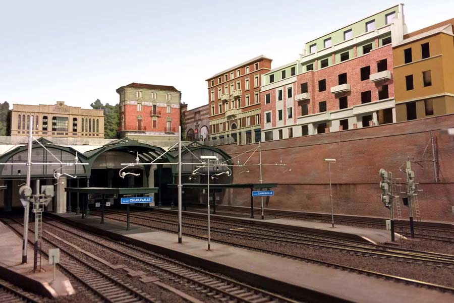

Ho cominciato la serie di facciate “low-relief” che andrà a costeggiare la ferrovia! Lo spazio a disposizione tra la stazione e il primo ponte non è proprio sacrificato, quello che invece è ridotto è la profondità. Dal momento che mi ero inventato due tipi diversi di muro a strapiombo sui binari anche la profondità varia da un minimo di 5 cm a un massimo di 8 e siccome nella parte più profonda vorrei che ci passasse anche una piccola strada senso unico, gli edifici sono profondi al massimo 3 centimetri. Ben poco per fare chissà cosa, ma sufficienti per creare un po’ di dinamicità, naturalmente anche se sono ispirati a edifici realmente esistenti alcune dimensioni sono state per forza adattate alla situazione.
La via è stata battezzata come Via Traversa e sarà idealmente divisa in due, ovvero una parte carrabile e una parte esclusivamente pedonale che collega la stazione a un’altra strada immaginaria posta a metà della prima serie di facciate.
traversa_01.jpg [ 54.73 KiB | Osservato 5161 volte ]

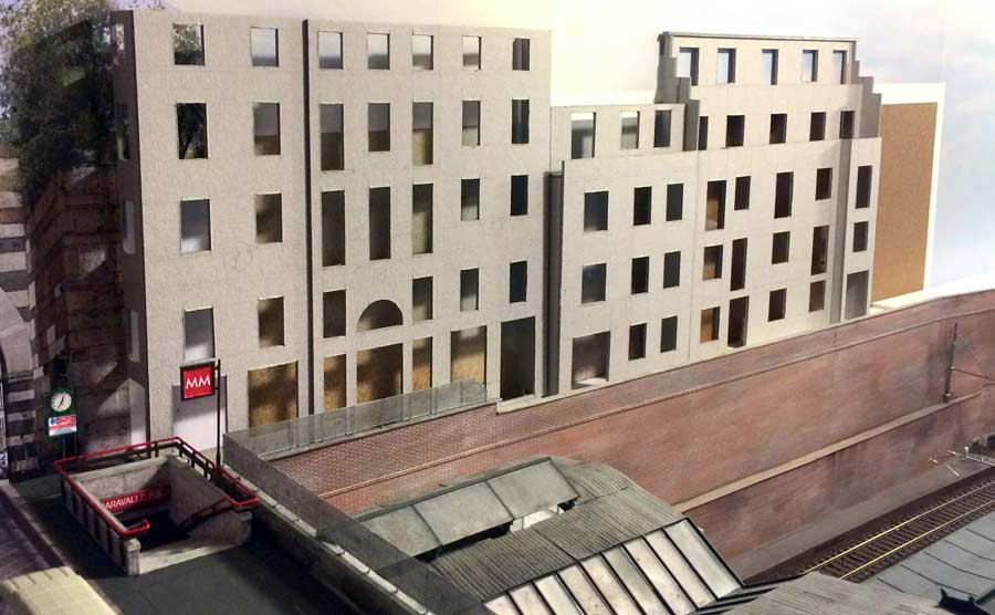

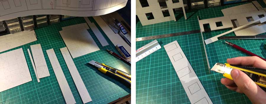

È da un pezzo che ho deciso di cambiare taglierino e trovarne uno con il quale far meno fatica tagliare il cartoncino, certo il taglio laser sarebbe l’ideale, ma significherebbe perdere troppo tempo a disegnare con precisione le aperture gli incastri… preferisco un metodo più creativo, applicando il disegno direttamente sul supporto, eventualmente da modificare al momento… Insomma, armato del solito strumento ho tagliato i pezzi e con gran fatica tutte le 82 aperture tra portoni e finestre.
Prima di procedere con tutte le decorazioni, fregi, balconi e quant’altro, ho fatto qualche prova di posa in opera, visto che oltre allo spazio esiguo in profondità nel vicolo ci sono variazioni in altezza rispetto al piano strada della stazione.
traversa_03.jpg [ 64.3 KiB | Osservato 5161 volte ]

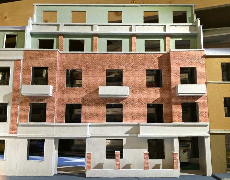

Non volendo un aspetto proprio “piatto dell’insieme ho trovato un condominio che faceva al caso mio, con una serie di variazioni che hanno dato quel giusto movimento che cercavo.
traversa_05.jpg [ 46.92 KiB | Osservato 5161 volte ]

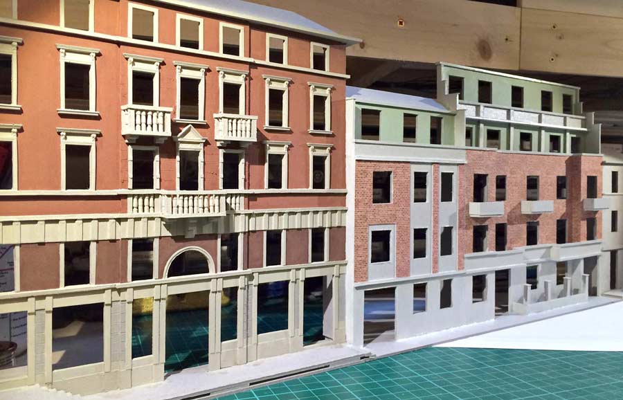

Una volta risolti tutti i problemi geometrici sono partito con la decorazione delle facciate con cartoncini di vario spessore recuperati dalle scatole delle merendine… la panza ringrazia.
Ormai i metodi e le tecniche costruttive che uso sono sempre le stesse: per il condominio di mezzo ho usato la solita texture a mattoni (schiarendola prima di stamparla) che ho già usato per la casa a destra della stazione e per il ponte su Bosco Atro. I decori intorno alle finestre dell’altro edificio sono sempre i soliti clonati in resina, le balaustre dei balconi sono sempre fatti con stuzzicadenti decorativi.
traversa_06.jpg [ 78.84 KiB | Osservato 5161 volte ]

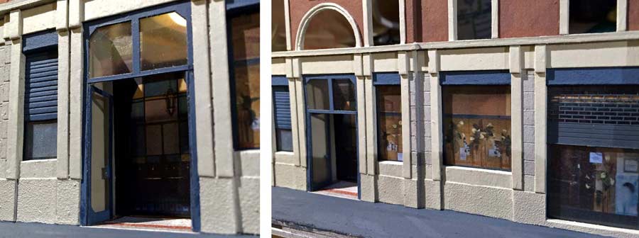

Le vetrine del negozio di articoli indefiniti e potenzialmente assolutamente inutili, il portone d’ingresso, l’atrio e le finestre sono fatte un po’ a computer, un po’ in cartoncino, acetato e carta con l’arricchimento di una saracinesca traforata realizzata durante il mio primo esperimento di fotoincisione.

Ora tutto l’insieme comincia ad avere un aspetto convincente anche se manca ancora parecchio lavoro…
