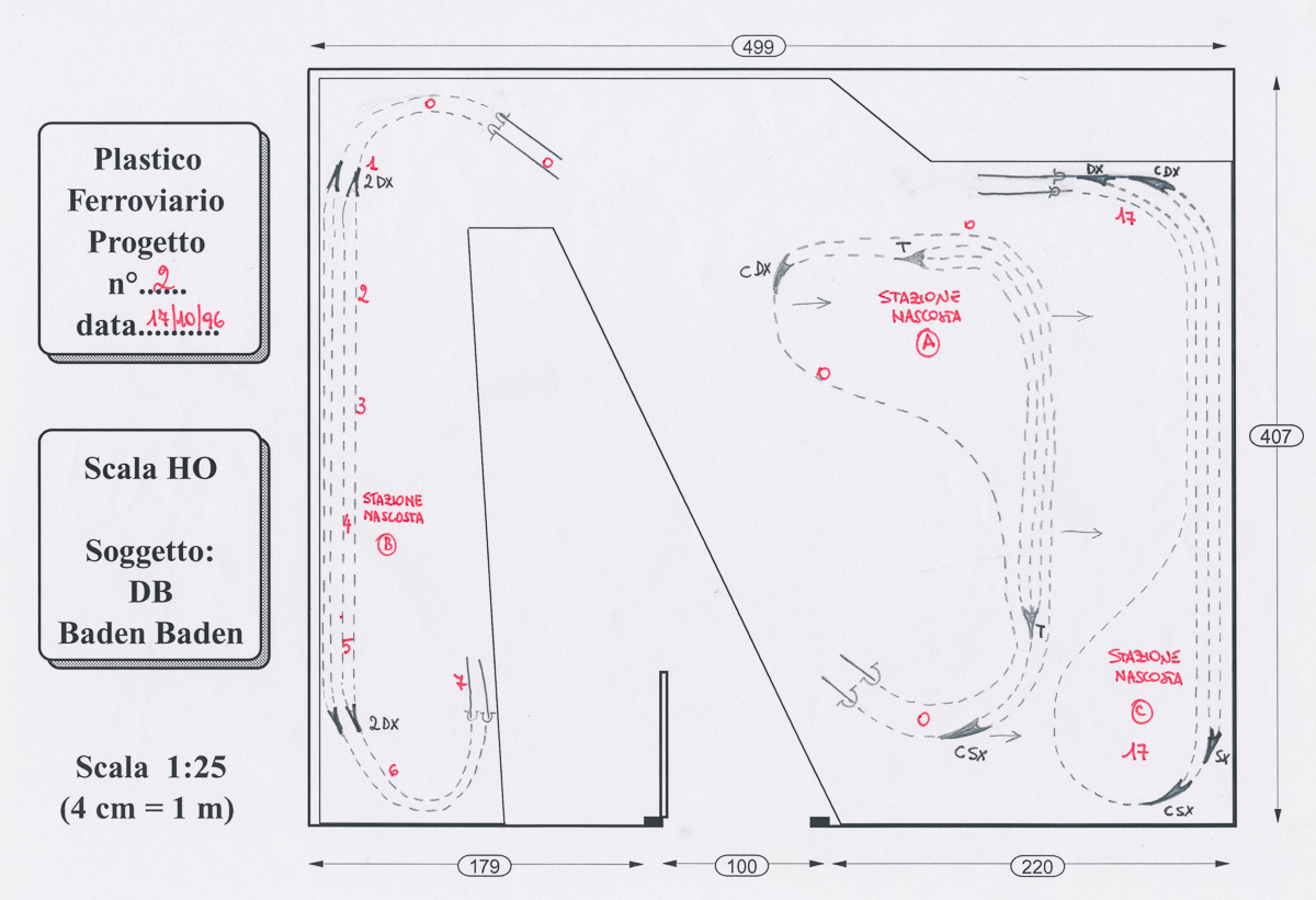

Serve una premessa: quando nel 1995 abbiamo cambiato casa, nel piano interrato c'era un'ampia stanza di ben 10 metri per 4 con due porte di accesso.
In una prima fase avevamo ipotizzato di dedicare il 50% di questo spazio al mio hobby e il restante ad una tavernetta da arredare in un secondo momento.
Quindi vedrete dei progetti per una stanza di ben 5 metri per 4 !!!
Poi, nel 1997, abbiamo capito che così facendo la taverna sarebbe risultata troppo piccola e quindi io mi sono "sacrificato" riducendo lo spazio dedicato al plastico agli attuali 3 metri per 4.
Giusto per la cronaca: la taverna di 7 metri per 4 è diventata il "teatro" di innumerevoli compleanni e festicciole e a Natale ci mangiamo comodamente in 16!

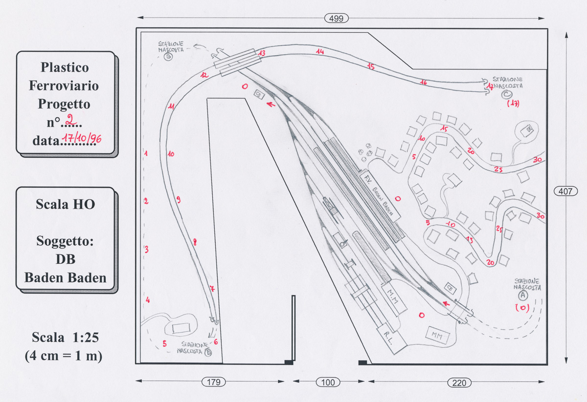

La prima idea era di smontare il plastico DB appena terminato a casa dei miei suoceri e impiegarne gran parte delle componenti (binari Fleischmann Profi-gleis solo nelle parti nascoste).
Eccovi quindi una bozza di progetto, mai perfezionata perché intanto il tarlo delle RhB aveva fatto breccia...
I numerini in rosso mostrano l'altimetria in centimetri (dove 0 è il livello della stazione).

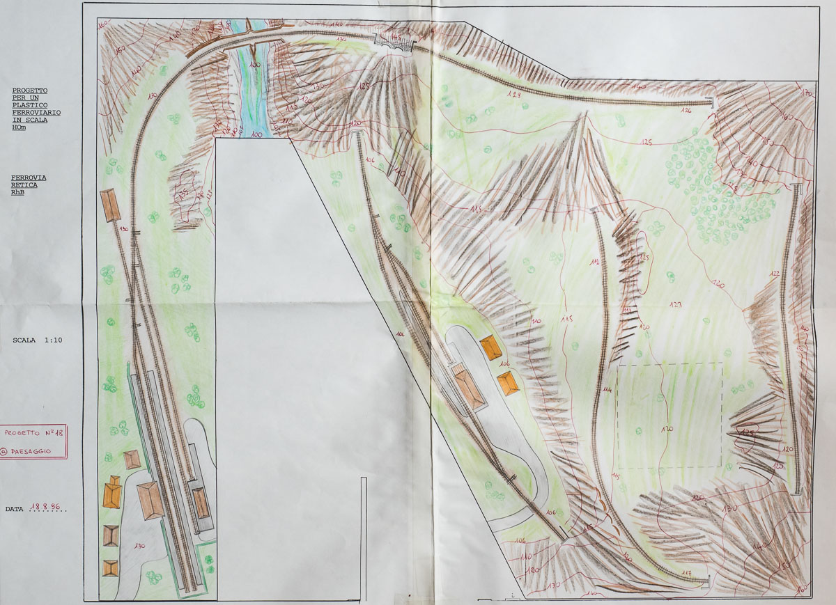

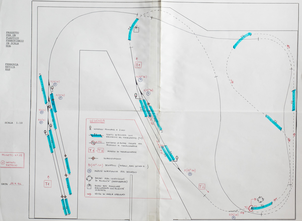

...quindi l'evoluzione successiva (solo sulla carta :( ) furono innumerevoli progetti di ben 5 metri per 4 in H0m.
Ne sono sopravvissuti solamente 2.
Partiamo dal numero 18.
Tracciato da punto a punto con stazioncina di testa ad un'estremità e cappio nascosto all'altra.
C'è anche una seconda stazioncina di transito...
Il plastico riempie molto la stanza e la parte di destra ha una profondità notevole. Infatti è prevista una botola di accesso.
Il disegno è in scala 1:10 e quindi troppo grande per il mio scanner.
L'ho fotografato dall'alto ma la qualità è quella che è...

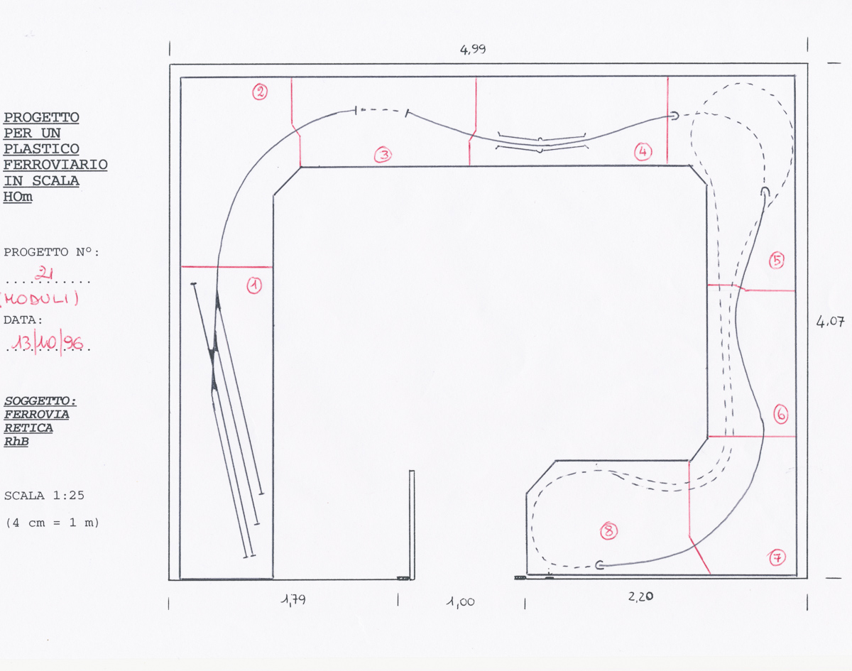

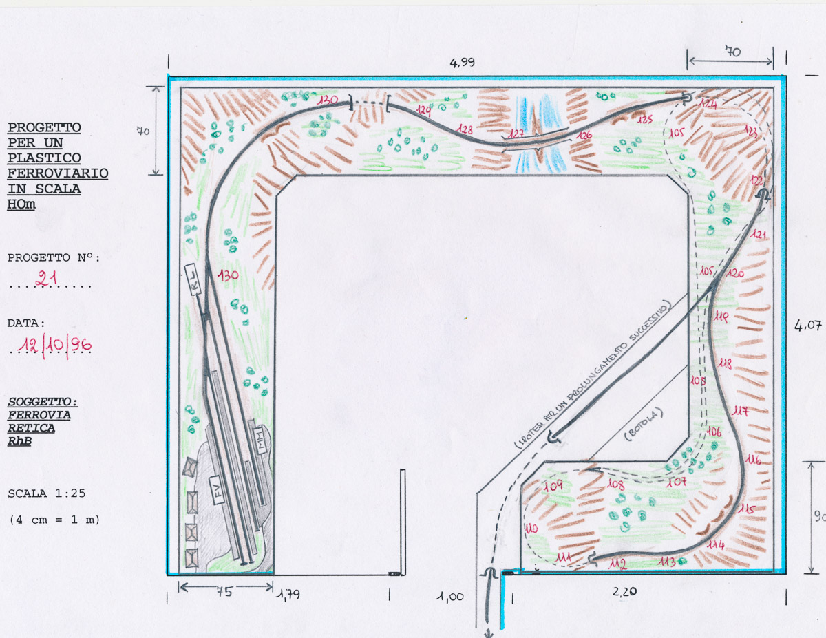

Il progetto successivo (numero 21) ha un'impostazione completamente diversa: è un plastico modulare che si sviluppa lungo le pareti della stanza con l'idea di poterlo prolungare in un secondo momento aggiungendo moduli da montare temporaneamente nell'adiacente garage.
Il soggetto è sempre quello di una piccola stazione di testa e di una linea che poi scende lentamente fino alla stazione nascosta.

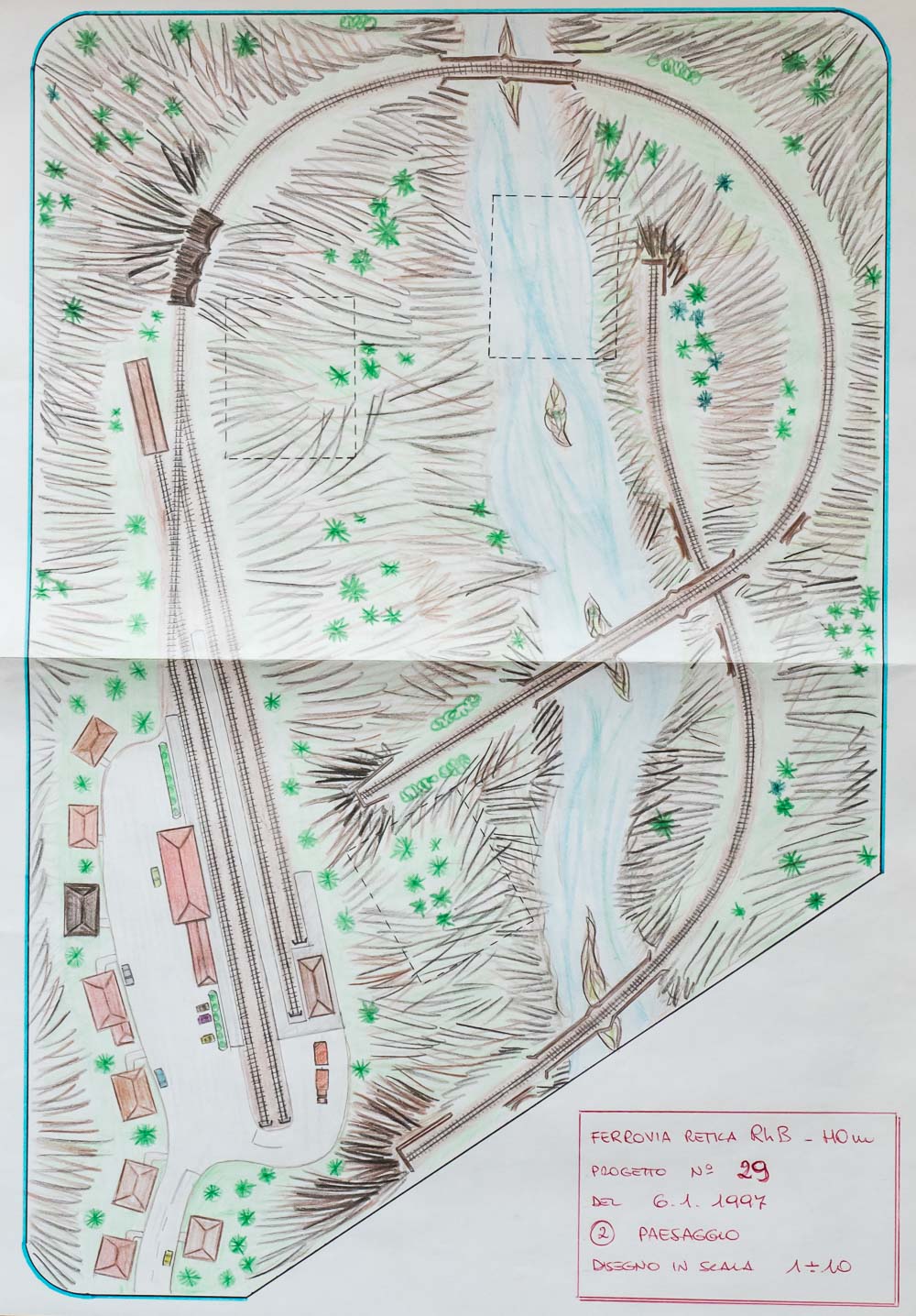

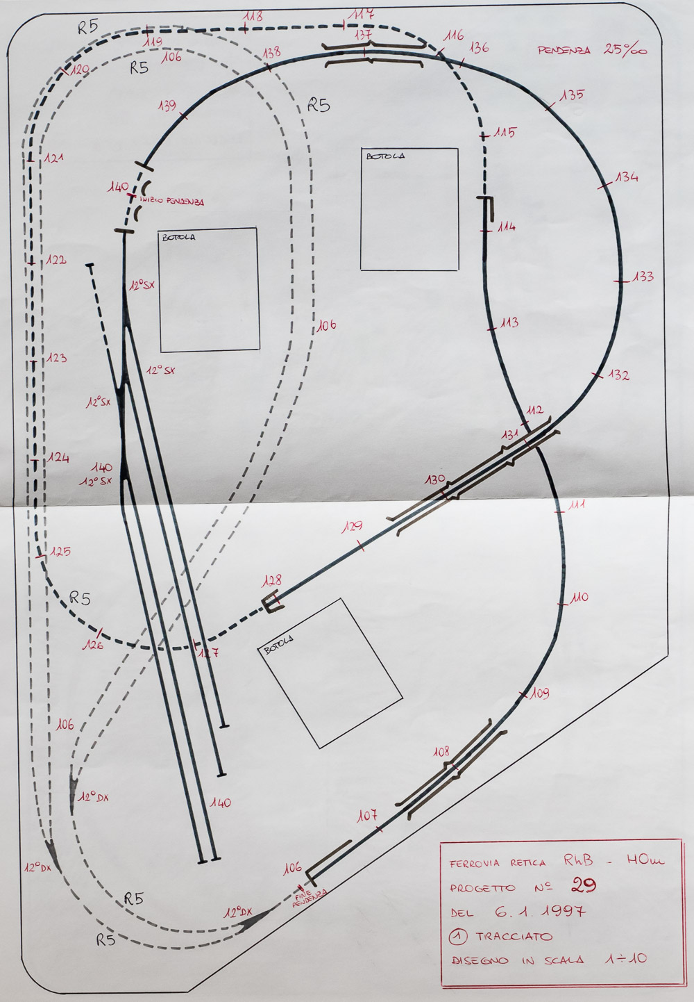

Veniamo quindi ai due progetti sopravvissuti per la stanza definitiva (3x4).
Il primo (n° 29) è un pò folle: la stanza è completamente riempita dal plastico e ci sono ben tre botole per accedere alle parti non altrimenti raggiungibili.
Evidentemente, orfano dei due metri ceduti alla taverna pensavo di sfruttare ogni centimetro quadrato della stanza rimpicciolita...
Il soggetto è sempre lo stesso.

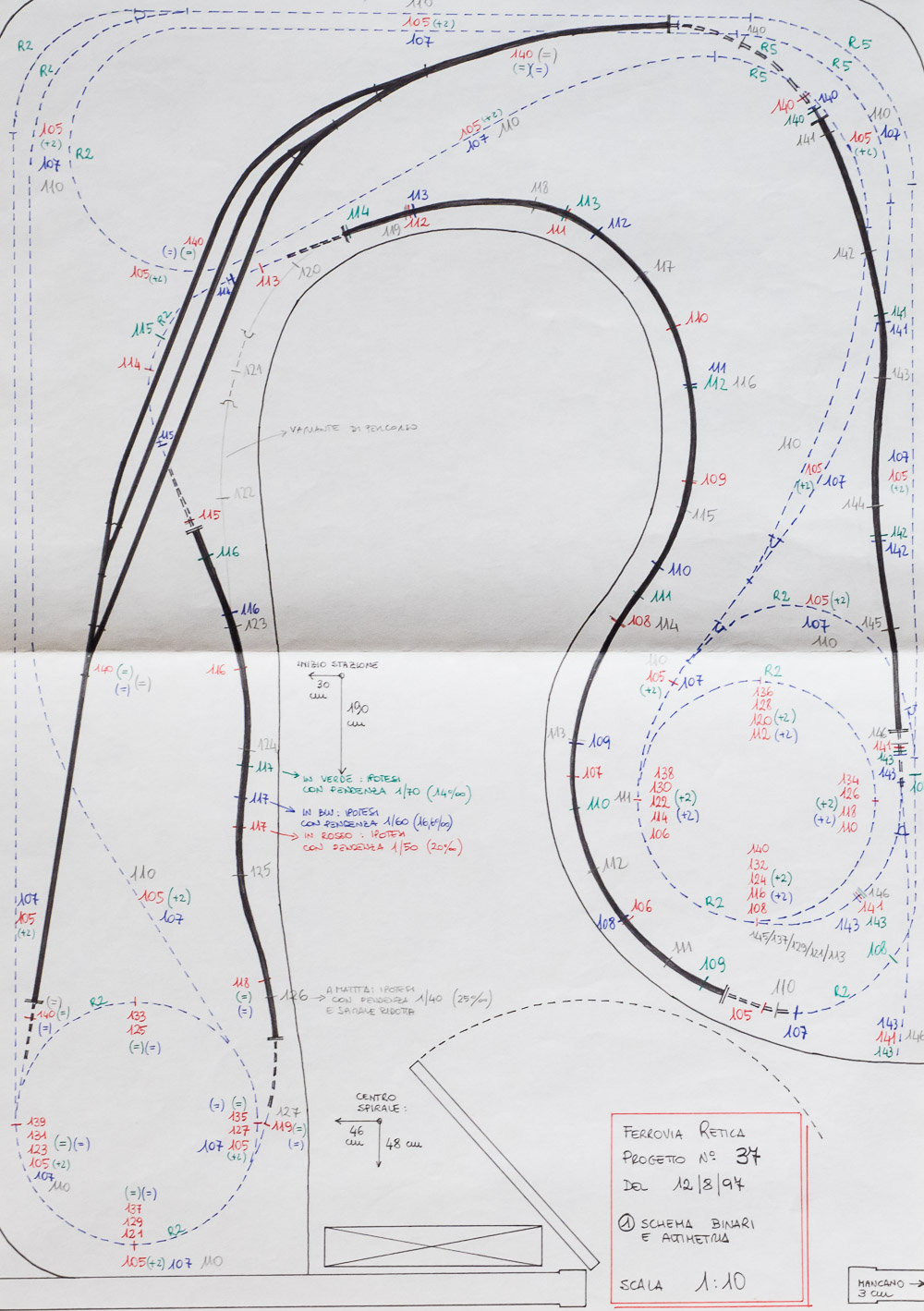

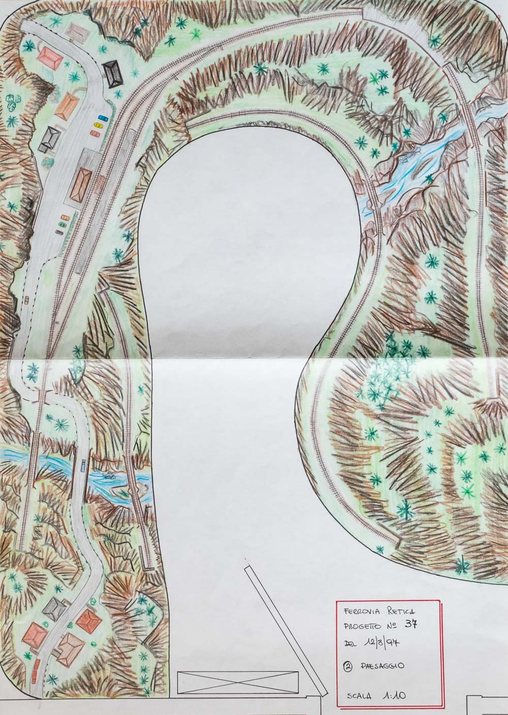

Veniamo infine al progetto n° 37.
La forma del plastico si avvicina abbastanza a quanto effettivamente realizzato ma il tracciato è parecchio più lungo, con due elicoidali e due lunghissimi cappi nascosti.
Il disegno con il tracciato prevede quattro ipotesi di pendenza (numerini in pennarello rosso, verde e blu e numerini a matita per la pendenza maggiore).
Come è poi andata a finire lo sapete: niente elicoidali e due cappi nascosti molto più corti e semplici...
Per chi non mi segue dall'inizio: il progetto definitivo è nel primo post.
Aggiungo: ci sto mettendo oltre vent'anni a terminare un progetto decisamente più semplice di quelli che vi ho appena mostrato: penso di aver fatto la scelta giusta...

Decisamente bello l'ultimo!

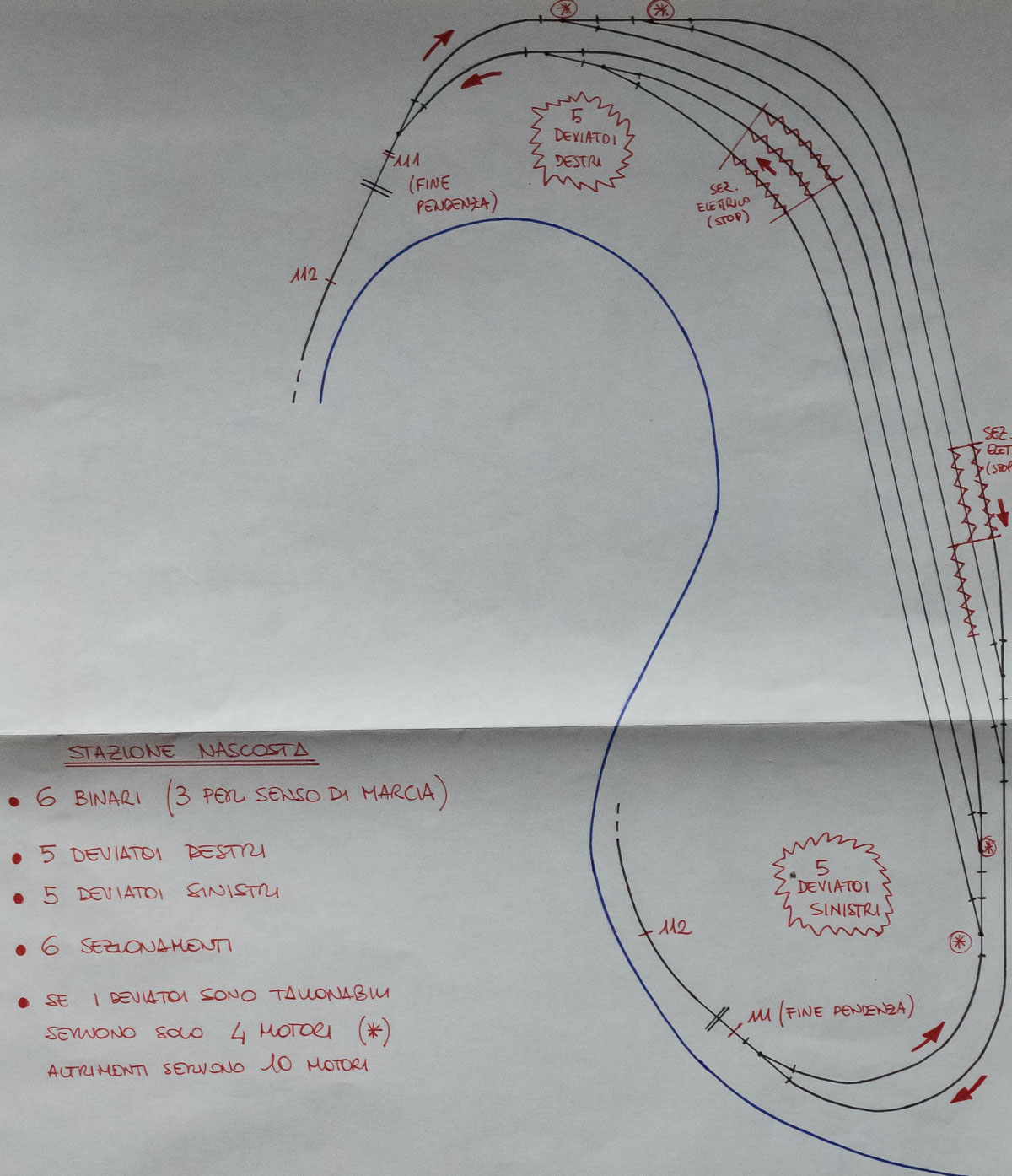

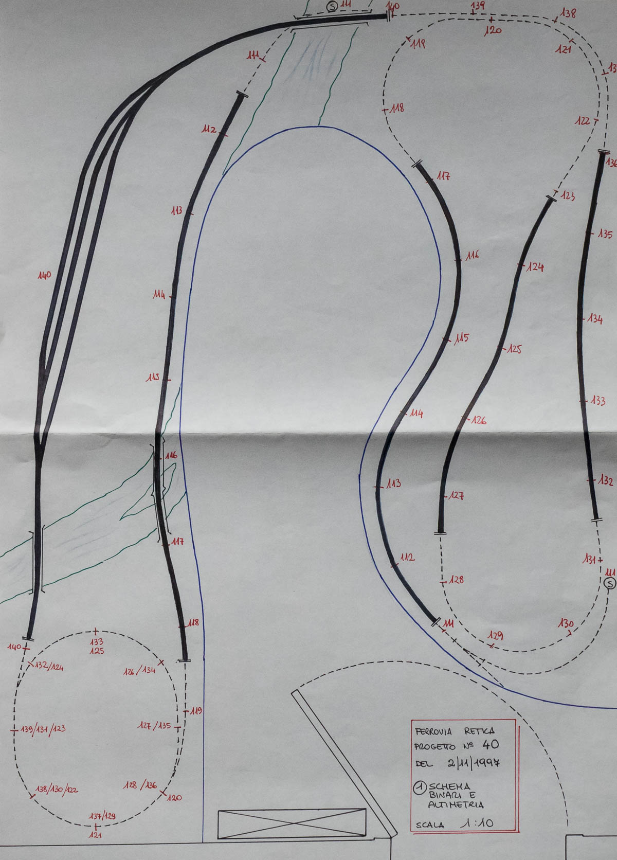

...nel frattempo ho ritrovato un ulteriore progetto (il n° 40) con un'elicoidale e un'ampia stazione nascosta...

Molto bello anche questo.

Mi piace il 37 (senza quei due pistoloni da "Incontri ravvicinati del terzo tipo" con qualche leggera modifica nel paesaggio e cercherei di avere più rotaie a vista...
