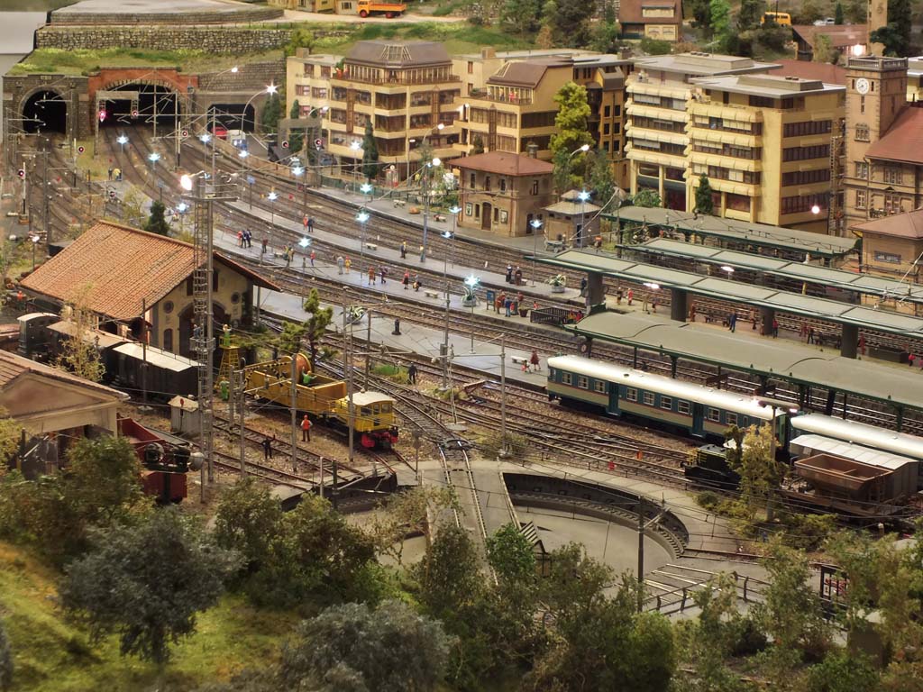

Due modelle di eccezione fanno bella presenza nel piazzale di stazione a San Satiro che vede completata sulle banchine la disposizione delle "cetre" (o "paline" che dir si voglia).
grigliate copia.jpg [ 225.91 KiB | Osservato 8028 volte ]
Ora mi piace di più.

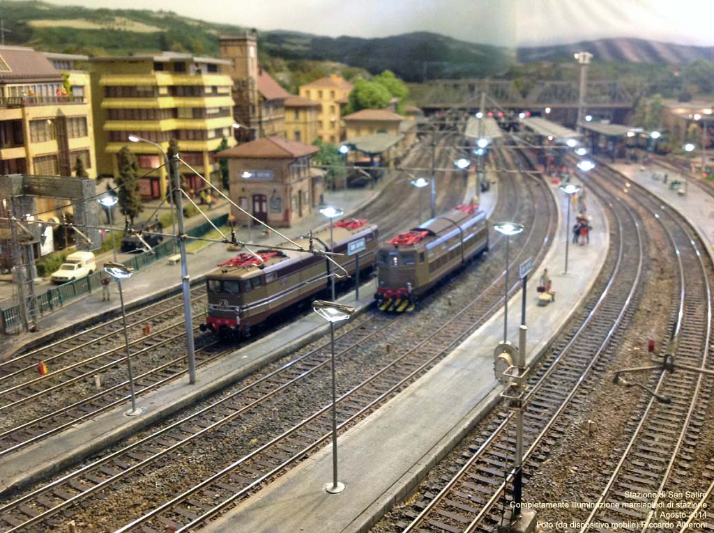

grigliat 02 copia.jpg [ 172.23 KiB | Osservato 8023 volte ]
E poi ... che dire .............. Agosto, estate ..... tempo di ....... :mrgreen: :mrgreen: "grigliate" :lol: :wink:

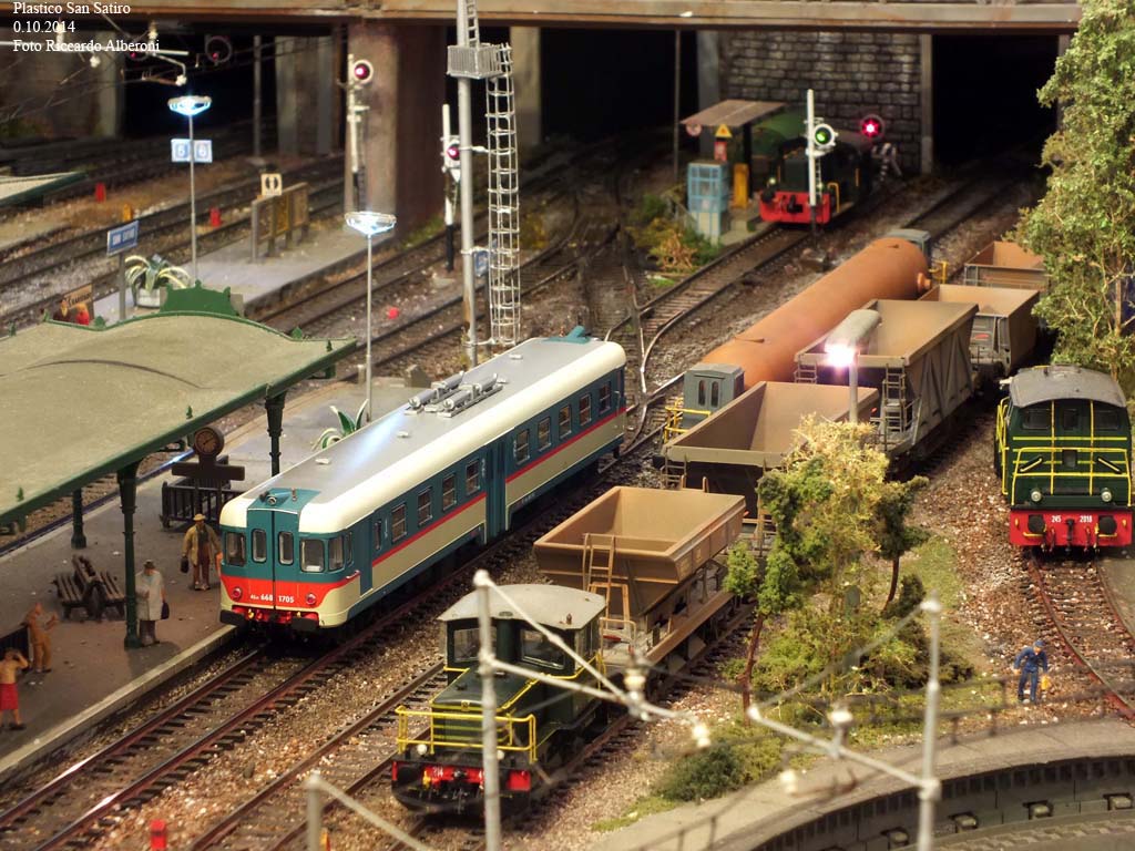

Questa invece la vista verso la radice est con tutto il piano di binari rivisto e corretto. Anche in questo caso è assente ancora tutto il "segnalamento basso"

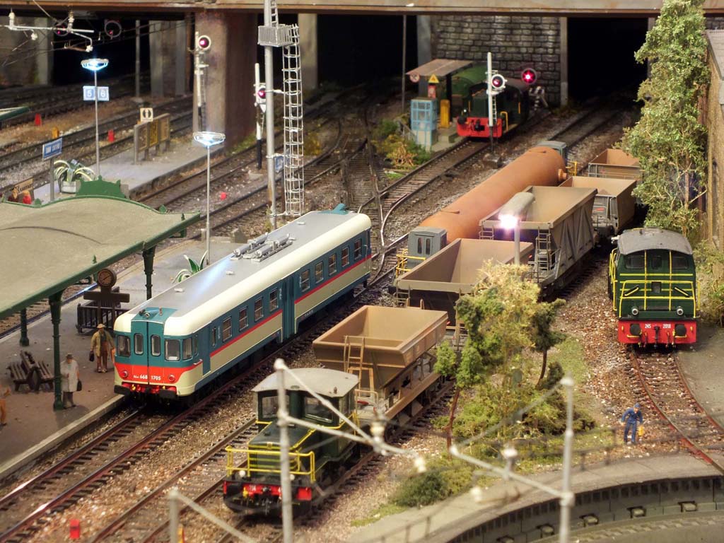

Atmosfera da relax in stazione. Passata la confusione delle prime ore del mattino adesso sul piazzale stazionano solo una coppia di ALn668 serie 1000 sulla linea per Santa Marinella - Agugliano-Ancona ed una ALn668 serie 1700 per Santa Bubina.

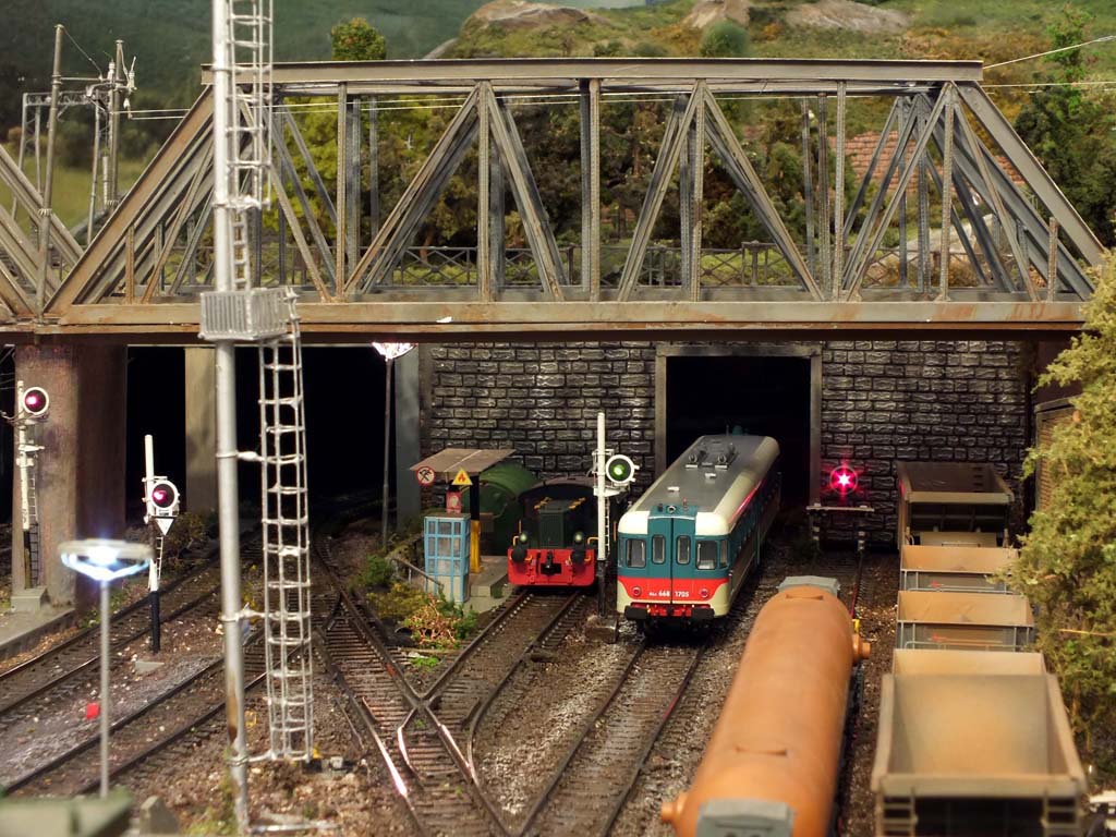

La ALn 668.1705 attende tranquilla il verde sull'ottavo binario di San Satiro

non convince il segnale sui binari 1 e 2 della nuova radice, le due vele tonde poste alla destra del binario, mi pare non siano corrette.

Ciao Davide, mi fa piacere leggerti qui ! :D . Per il segnalamento si, devo dire che scartata l'ipotesi iniziale di modificare la struttura del segnale opterò per le vele quadre.

Considerando i mezzi di trazione presenti direi che sarebbe ambientato negli anni '70 /'80 quindi le vele tonde ci possono stare benissimo.
Ciò che non mi quadra sono i segnali di partenza dal 2°, 3° , e 4° dove tutti comandano un corretto tracciato...
La considerazione è corretta ma non è mia intenzione dare precisi connotati temporali al plastico.
Qundi doterò i segnali del primo e seondo binario di vele quadre con trinagolo che segnala l'uscita in deviata lasciando quello del III a vela tonda senza limitazione trattandosi del binario di transito pari

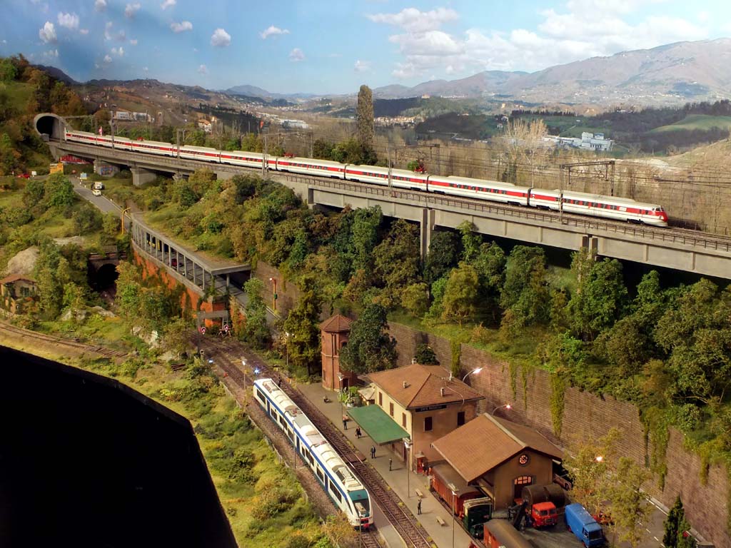

Per "colpa sua" non posso nemmeno pensare a realizzare una ventina di marmotte girevoli e mi dovrò "accontentare" delle marmottine luminose che sono partite proprio oggi da La Valletta :mrgreen:
E per le marmottine partite oggi un arrivo sui binari di San Satiro .......

Il Pendolino nel suo ambiente ideale e naturale : un gran bel vedere !
Immagino abbia brillantemente superato il "test dell'elicoidale" !
Test ormai famoso quanto quello " dell'Alce " :mrgreen:
Perfetta anche la piccola stazione in basso , un quadro equilibrato e veritiero !
