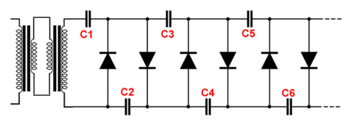

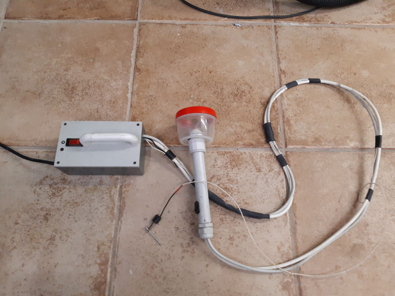

Dato che mi è stato chiesto in MP e forse può essere di aiuto spiego come "pianto" le fibre lunghe (12 mm)
dopo aver provato in passato varie soluzioni, qualche anno fa ho rispolverato un "pianta erba" il cui schema fu pubblicato sulla rivista Treni&Plastici (quindi un eone fa).
Il progetto era ben funzionante e basato su un moltiplicatore di tensione a diodi e condensatori, forse un tantino pericoloso perché alimentato direttamente dalla rete.
Ho aggiunto due autotrasformatori 220/12 -> 12/220 per disaccoppiarlo dalla rete.
piantaErbaSchema.jpg [ 37.15 KiB | Osservato 7014 volte ]
Poi ho collegato le due uscite in modo classico, una alla griglia e una al filo a massa, ho spudoratamente copiato un pianta erba commerciale utilizzando un tubo in plastica per impianti elettrici e il suo raccordo, infilato in un contenitore plastico. Forato il coperchio ho applicato una griglia in rame che tocca una linguetta.
piantaErba.jpg [ 112.69 KiB | Osservato 7014 volte ]
Con questo incollo verticalmente ogni tipo di fibra, la cosa che costa di più è la scatola

domanda: quanti stadi ha il moltiplicatore di tensione che hai costruito?
 Oggetto del messaggio: Re: PLASTICO: TRAINPASSION - Aggiornamento lavori 03/2021
MessaggioInviato: lunedì 22 marzo 2021, 20:25
Messaggi: 825
Località: Magione
nanniag ha scritto:
sempre molto bello il tuo plastico!
Mi pare di ricordare una decina
