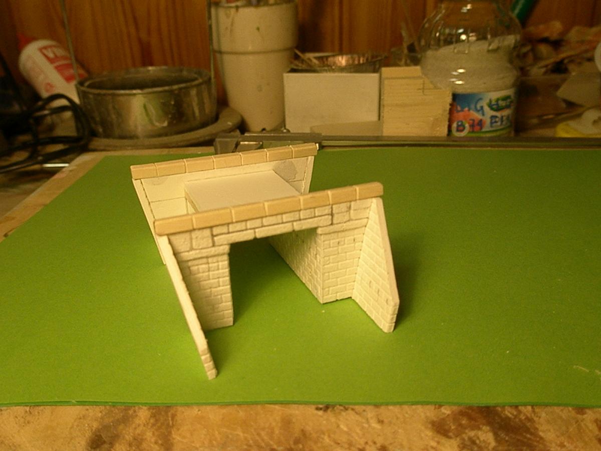

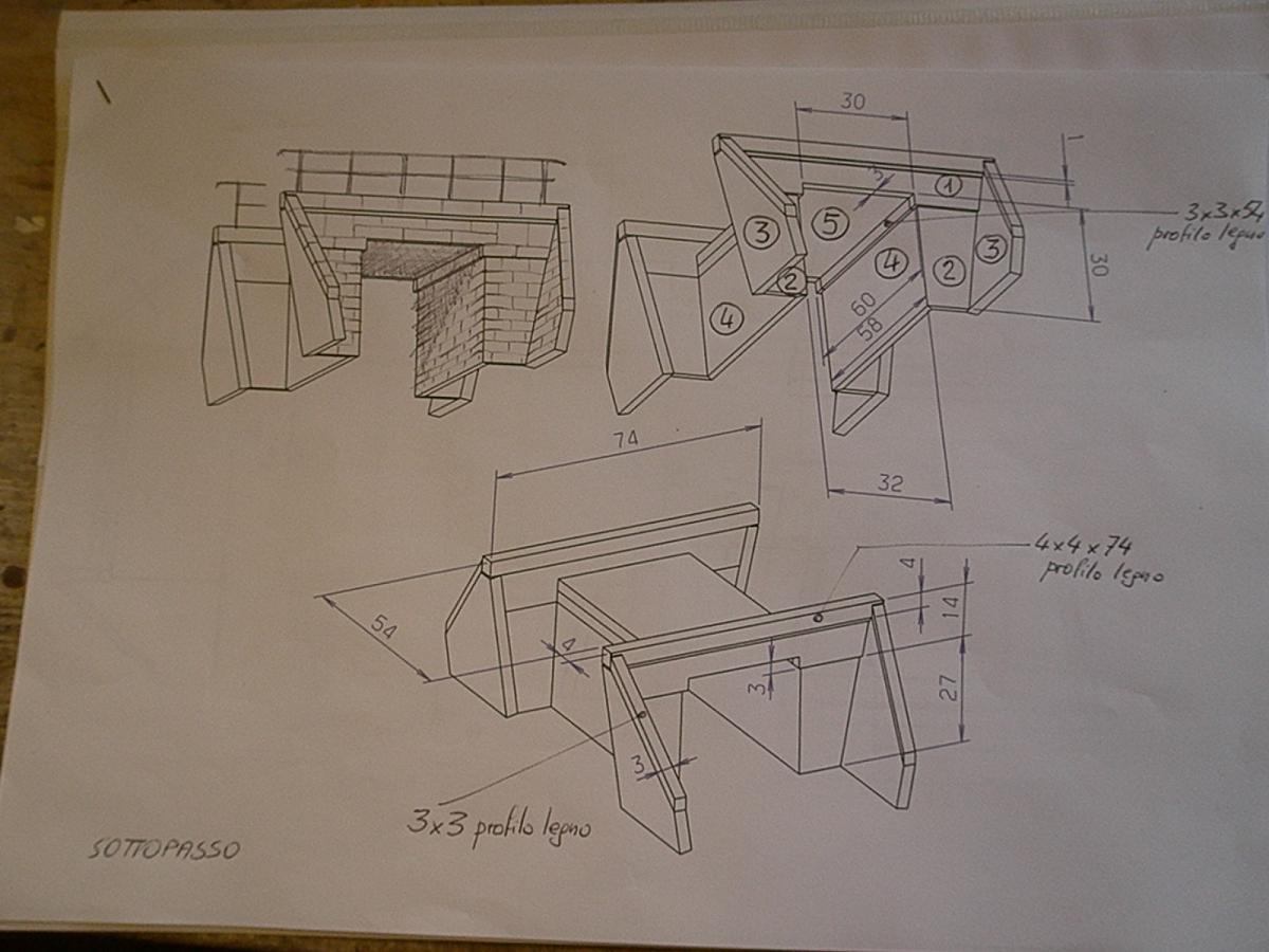

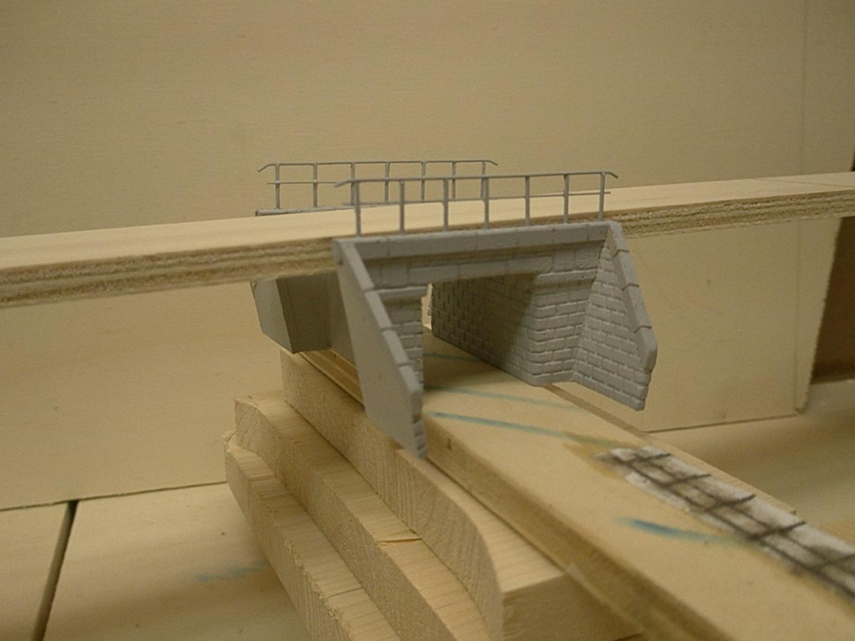

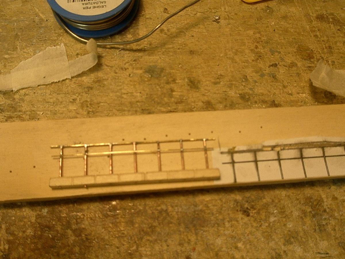

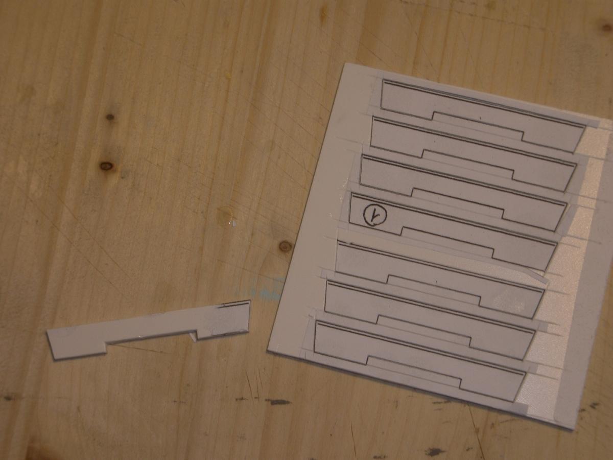

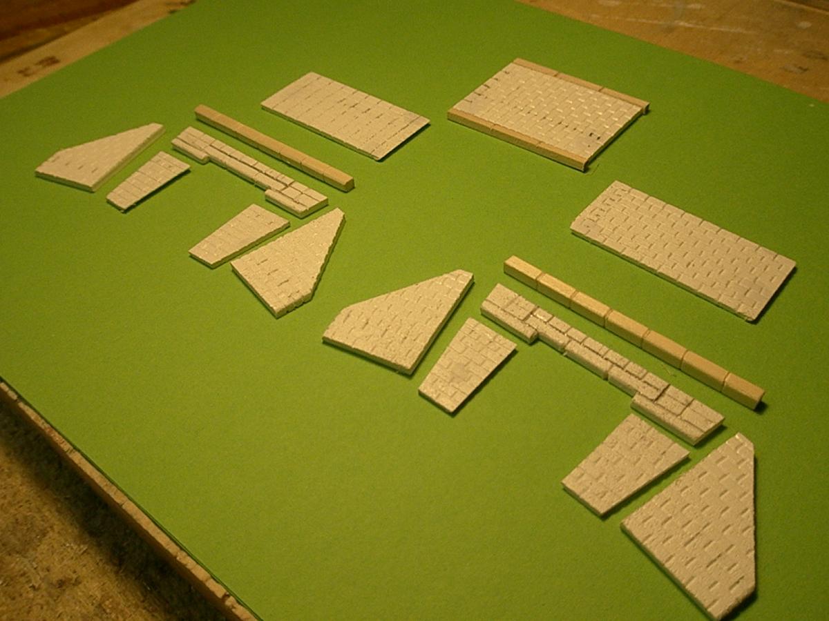

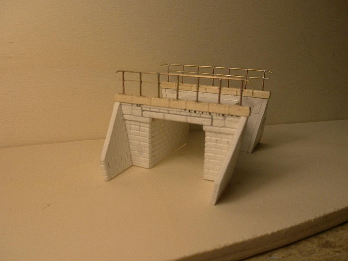

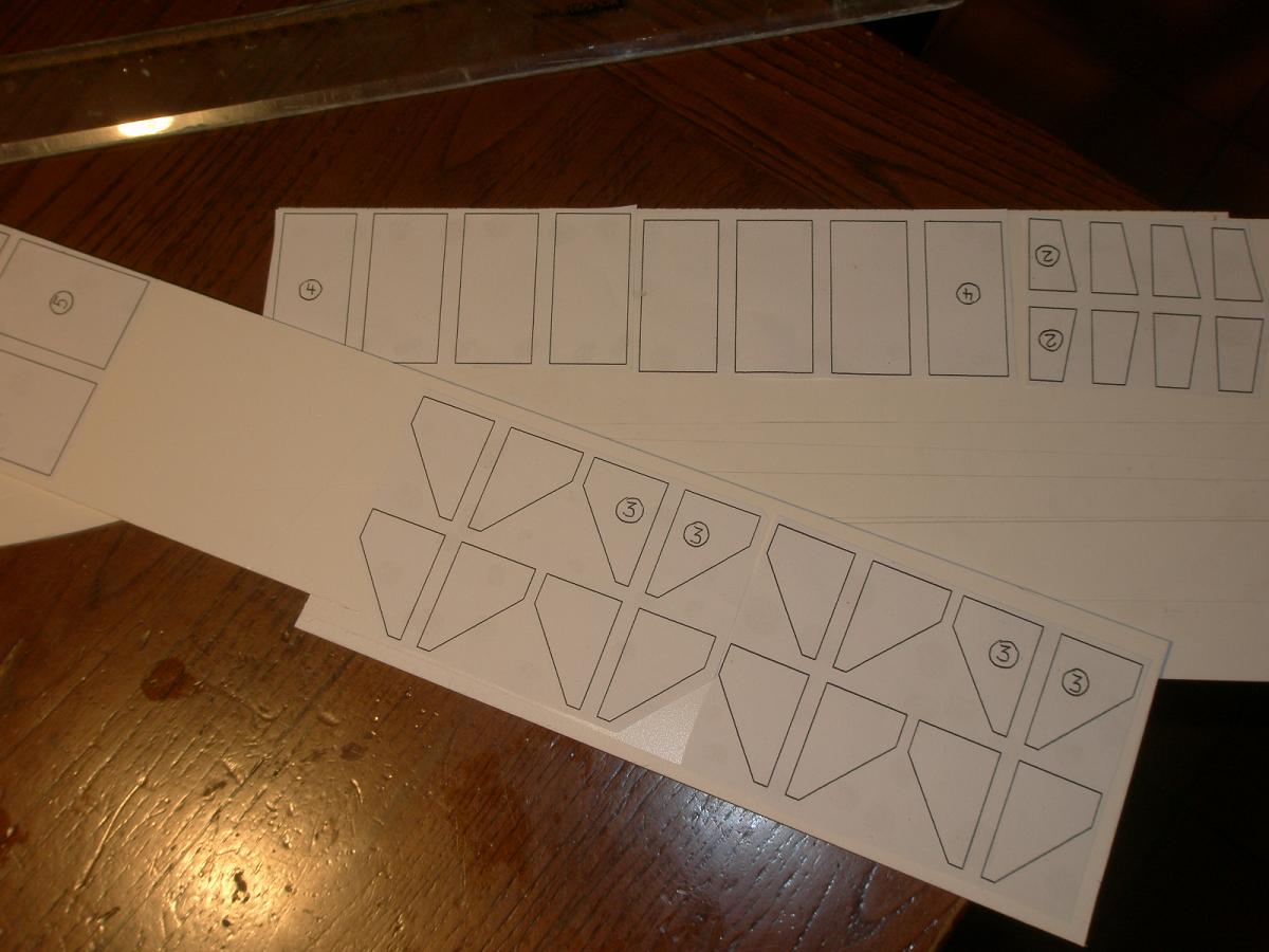

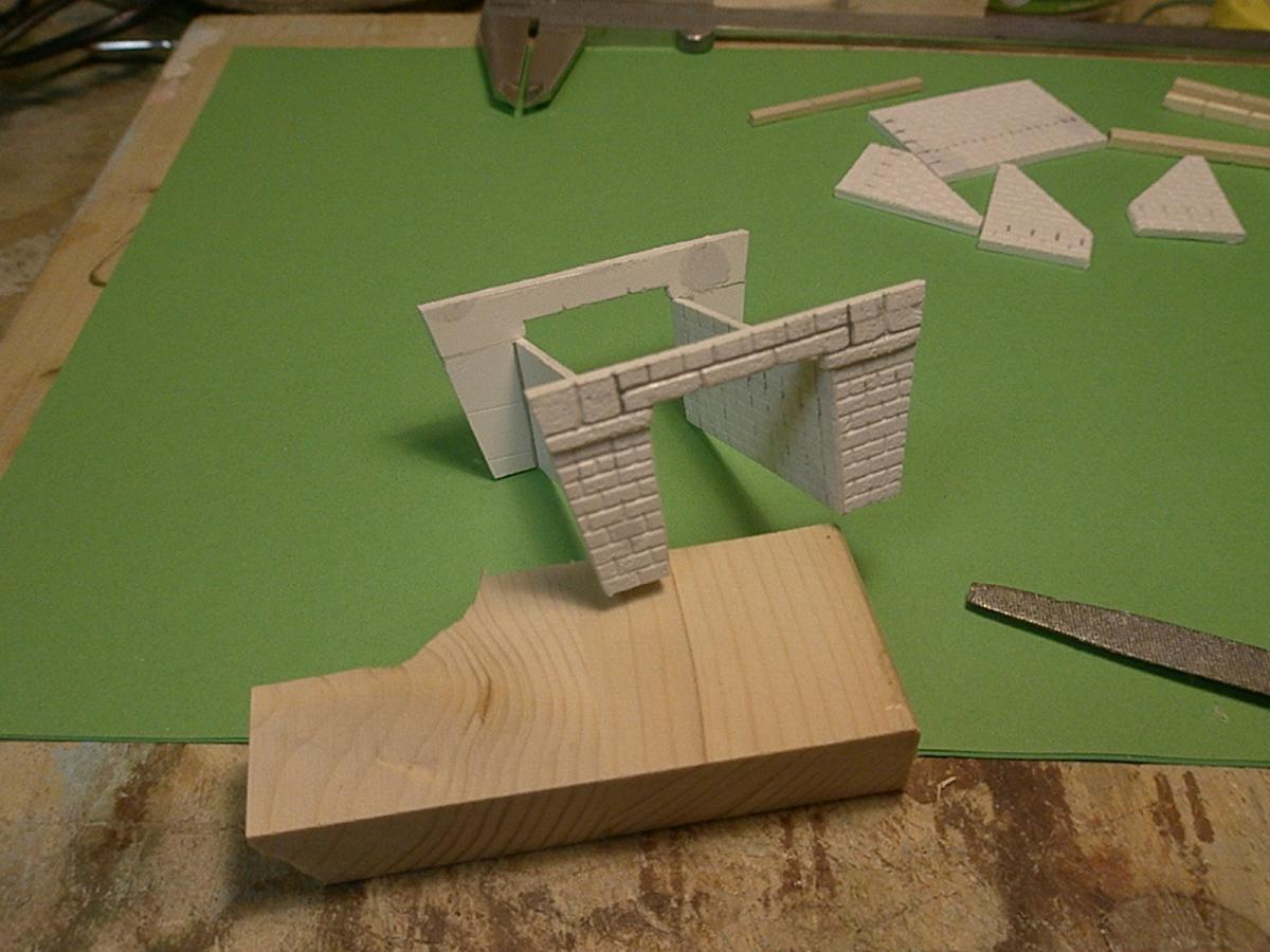

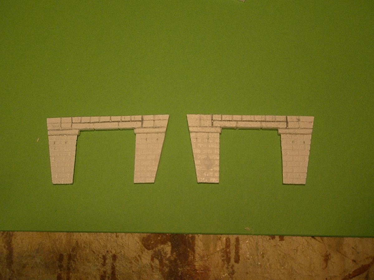

........qualche dettaglio utile per la passerella....
sottopasso.JPG [ 162.82 KiB | Osservato 8797 volte ]
600.67 sottopasso.JPG [ 116.7 KiB | Osservato 8797 volte ]
601.67 sottopasso.JPG [ 89.09 KiB | Osservato 8797 volte ]
602.67 sottopasso.JPG [ 108.5 KiB | Osservato 8797 volte ]
603.67 sottopasso.JPG [ 129.22 KiB | Osservato 8797 volte ]
604.67 sottopasso.JPG [ 107.05 KiB | Osservato 8797 volte ]
605.67 sottopasso.JPG [ 126.06 KiB | Osservato 8797 volte ]
606.67 sottopasso.JPG [ 115.98 KiB | Osservato 8797 volte ]
