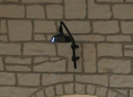

Perché non usi le paillettes che si trovano in merceria, sono già pronte ed anche leggermente bombate, io le ho usate praticamente su tutti i miei plastici per riprodurre quei lampioni old time.
Massimo
IMGP3166 bis bis (FILEminimizer).JPG [ 53.77 KiB | Osservato 6055 volte ]

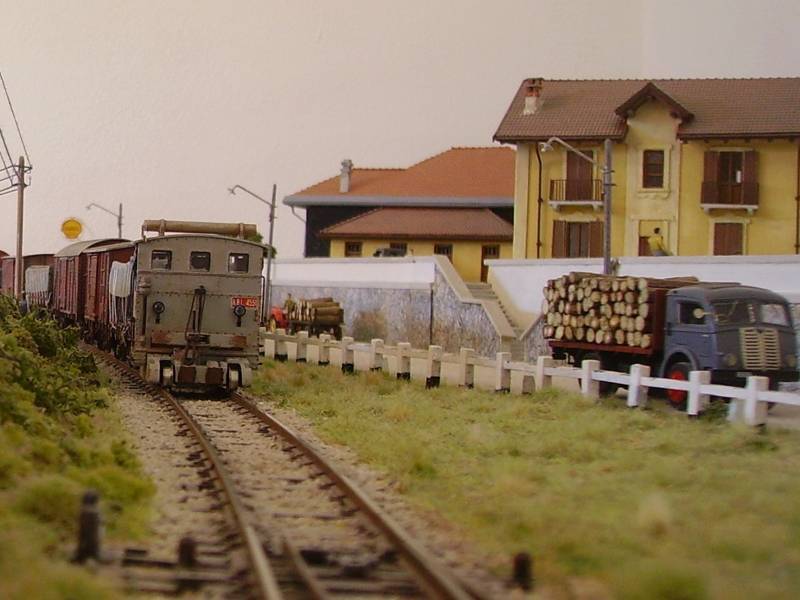

A suo tempo per la "padella" di questo lampioncino ho utilizzato uno di quegli affarini di ottone che si usano come piedino di appoggio delle valigette, trovato da un fornitore di calzolai
lamp.jpg [ 93.48 KiB | Osservato 6033 volte ]
