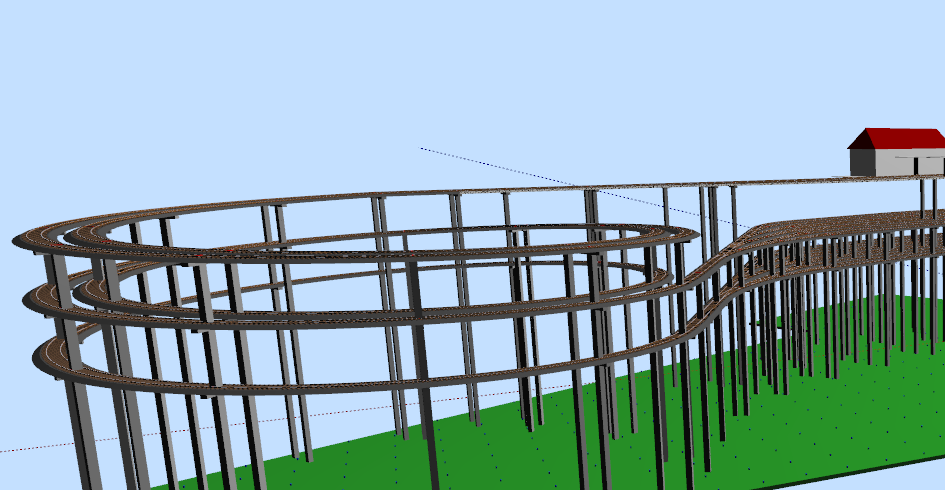

Buongiorno e buona befana. Sto cominciando a buttare giu' qualche idea con scarm. Il vecchio progetto di Bomby mi piaceva perchè era divertentissimo giocare con i treni: vorrei mantenere il concetto di avere una grande stazione nascosta con decine di treni parcheggiati pronti all'uso (non amo tenerli nelle scatole) e perció ho provato a disegnare una prima bozza mantenendo le dimensioni che ho a disposizione. Da qui vorrei sviluppare il secondo livello, anzi avevo una mezza idea di farlo su tre livelli con due stazioni nascoste...ma come collegarli?

Ciao Umbriele, buon anno a tutto il forum.
Sono anche io in fase progettazione, per collegare il livello principale a due stazioni nascoste utilizzo un elicoidale a doppio binario come quello nella schermata qui sotto.
elicoidale.png [ 138.36 KiB | Osservato 7358 volte ]
Arrivato dal livello principale al livello -1, il binario esterno parte per la tangente e va a formare la prima stazione nascosta.
Il binario interno invece continua il giro elicoidale e al livello -2 ricalca la stazione nascosta del livello sopra.
All'uscita delle due stazioni nascoste un secondo elicoidale a doppio binario ricollega tutto al livello 0 seguendo la stessa logica.
Unica cosa a cui fare attenzione: se si vuole mantenere il senso di marcia iniziale, nel primo elicoidale il binario esterno sale e quello interno scende, nel secondo elicoidale il binario esterno scende e quello interno sale.
Non so se mi sono spiegato bene...

Interessante soluzione, ma quindi parli di una linea a binario unico?

Umbriele, la stazioni nascoste non bastano mai... fai bene a crearne il più possibile. Il mio impianto ne è pieno. A tal proposito sembra una soluzione davvero interessante quella di Giulio S, una linea a doppio binario ma con stazioni fantasma su diverse quote se ho ben capito.
 Oggetto del messaggio: Re: PLASTICO: Plastico di umbriele
MessaggioInviato: sabato 7 gennaio 2017, 9:27
Messaggi: 2704
Si è proprio vero, più stazioni fantasma ci sono e più vario sarà l'esercizio. Pensavo di riutilizzare gli elicoidali della Noch, mi sono trovato molto bene con quello R3/R4 che avevo nel vecchio plastico, ma questa volta userò minimo R4/R5. Devo vedere se è possibile fare partire per la tangente il binario esterno senza troppe modifiche al montaggio dei supporti "prefabbricati" dell'elicoidale, ma penso di si.

Esattamente qdp, intendo una linea a doppio binario con due stazioni a due quote diverse.
In sostanza ogni senso di marcia avrebbe la sua stazione fantasma dedicata.

Mi rimane la perplessità dell'accessibilità a stazioni sotterranee (con le mani) con altezza disponibile di 10 cm che è quella che si può ottenere con un piano di elicoidale... :?
Perchè 10 cm? Puoi farlo alto quanto vuoi (nel caso dell'elicoidale prefabbricato Noch sono 22 cm circa con 2,5 giri) essendo la linea esterna che parte per la tangente nel punto che desideri, o sbaglio? Effettivamente nell'immagine postata da Giulio c'e' solo 1 giro, ma nessuno vieta di aggiungere spire
