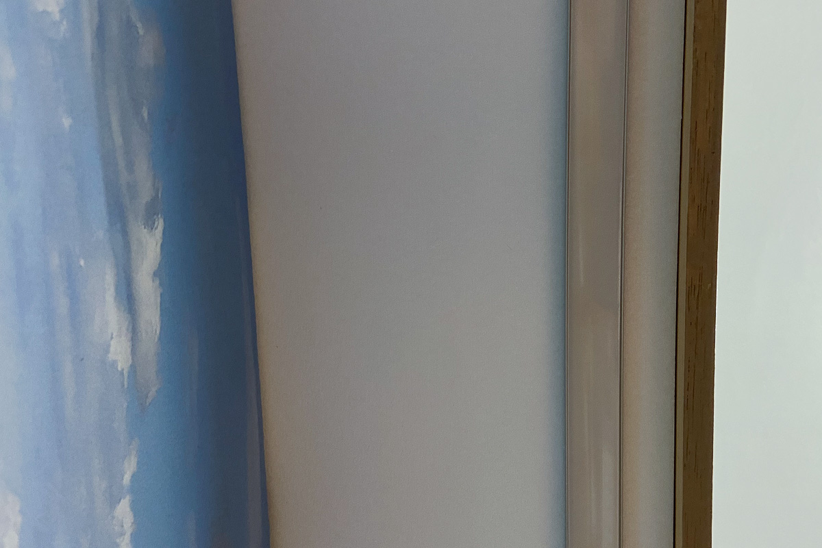

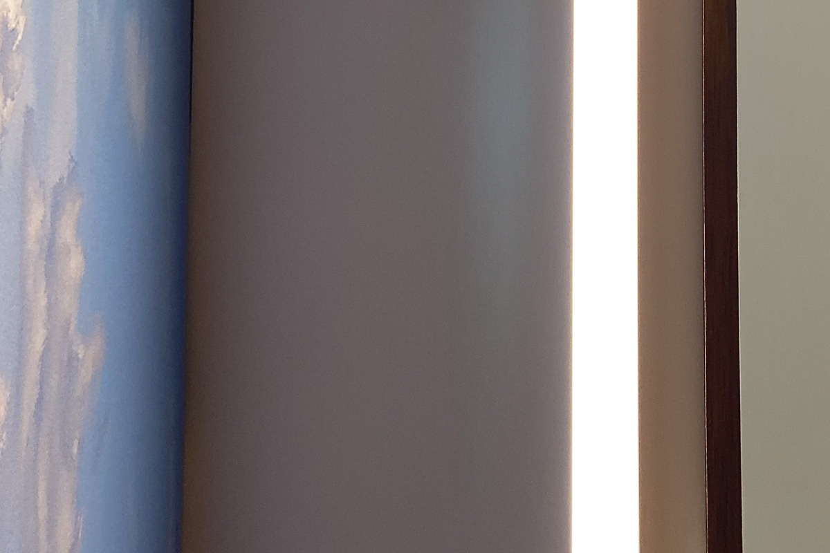

…quando ho poi deciso di illuminare interamente lo sfondo ho acquistato tre ulteriori confezioni di strisce da 5 metri.

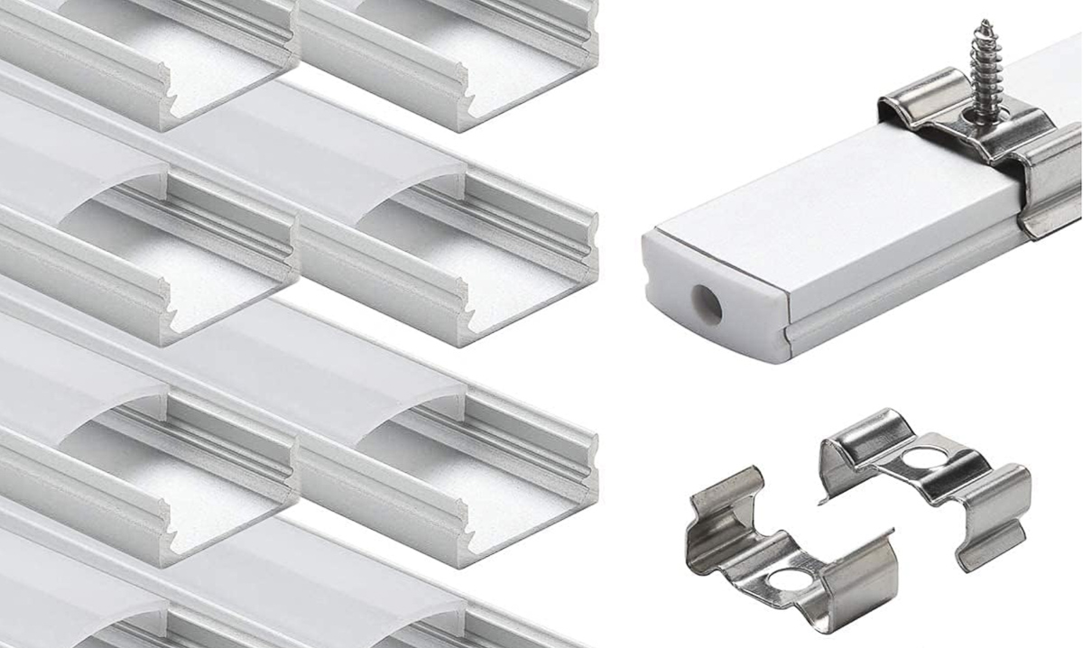

Non avendo altre barre di alluminio mi sono procurato dei supporti specifici per il montaggio delle strisce di Led.
Sono profilati in alluminio con diffusori in plastica.
Le luci sono state montate a distanze non sempre identiche dallo sfondo, a seconda di dove era presente il legno del telaio per il fissaggio.
Vi mostro prima il lato “Solis” (profondo 14 cm) con la striscia a 11 cm dallo sfondo….
supporti alluminio.jpg [ 249.77 KiB | Osservato 4547 volte ]
Lato Solis.jpg [ 241.45 KiB | Osservato 4547 volte ]
Lato Solis con luci accese.jpg [ 206.13 KiB | Osservato 4547 volte ]

….e infine il lato “Susch” (profondo 16 cm) con la striscia a 10 cm dallo sfondo.
Strisce e diffusori acquistati su Amazon.

Ho scordato i dati riguardanti le strisce scelte:
temperatura 4.000K (identica a quella delle lampade sul soffitto)
alimentazione 24V
potenza 60W
480 LEDs per metro

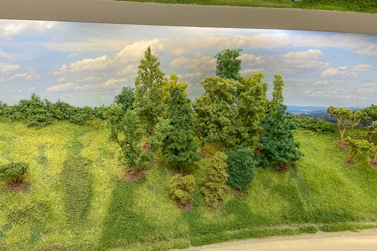

Prima di occuparmi (finalmente) delle rotaie della stazione di Sorbole, ho piantato gli alberi alle spalle della stessa.
Dato che lo sfondo in quel punto è permanente, ho potuto utilizzare materiali relativamente fragili, mai utilizzati da me in passato, nella speranza di ottenere un risultato più realistico.

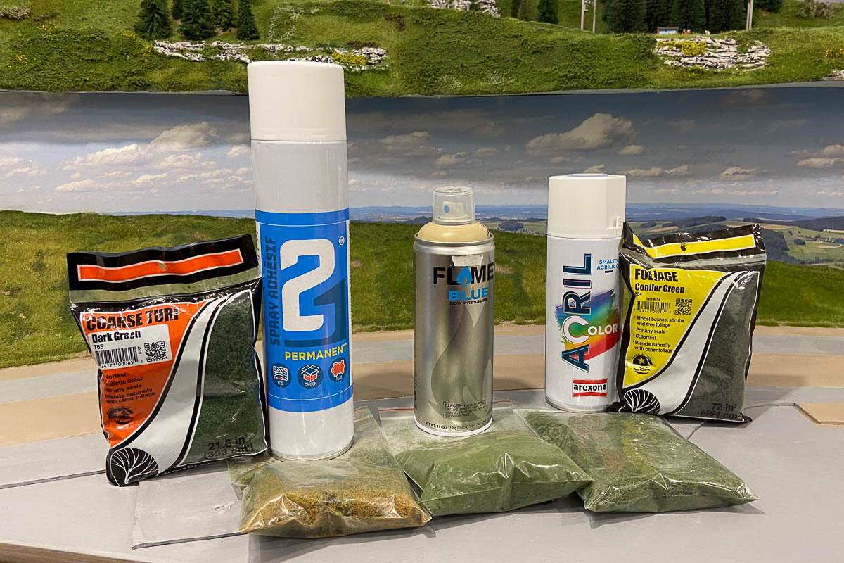

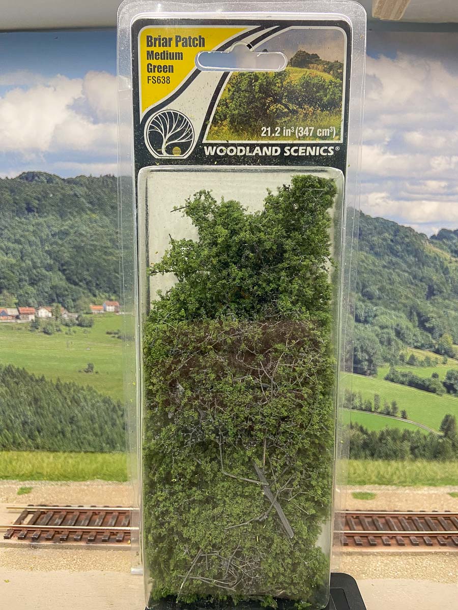

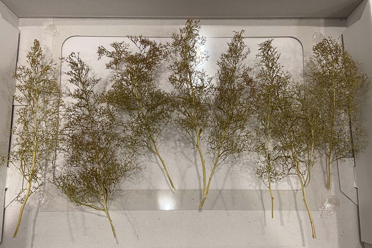

Partiamo dalla confezione di Teloxis Aristata di Linea Secondaria (Art. 118C, € 16,50) con cui ho realizzato 35 alberi.
Dopo aver separato le singole piantine ed averle ripulite da foglie o rametti non adatti allo scopo, ho irrobustito il tronco con vinavil e sabbia e verniciato l’intera pianta con vernice spray.
A quel punto colla spray (sempre acquistata da Linea Secondaria) sulla chioma per applicarvi il fogliame.
Ho utilizzato 4 sfumature di verde differenti.
Infine ho colorato il tronco con due sfumature di marrone medio e marrone chiaro/grigio.
Vi mostro il risultato finale:
2024 06 09 - alberi-Teloxis-1.jpg [ 262.73 KiB | Osservato 3586 volte ]
2024 06 09 - alberi-Teloxis-2.jpg [ 244.68 KiB | Osservato 3586 volte ]
2024 06 09 - alberi-Teloxis-3.jpg [ 277.25 KiB | Osservato 3586 volte ]
2024 06 09 - alberi-Teloxis-4.jpg [ 284.77 KiB | Osservato 3586 volte ]
2024 06 09 - alberi-Teloxis-5.jpg [ 231.89 KiB | Osservato 3586 volte ]
2024 06 09 - alberi-Teloxis-6.jpg [ 275.28 KiB | Osservato 3586 volte ]

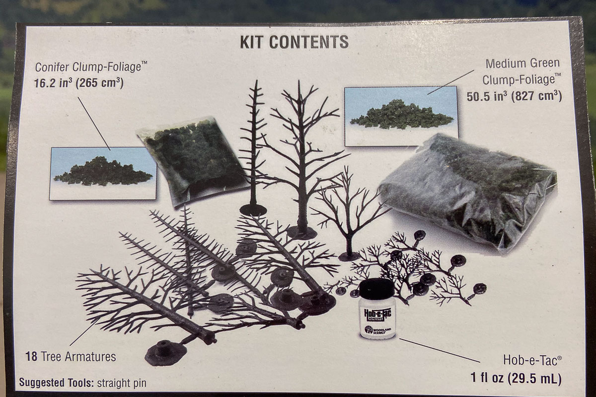

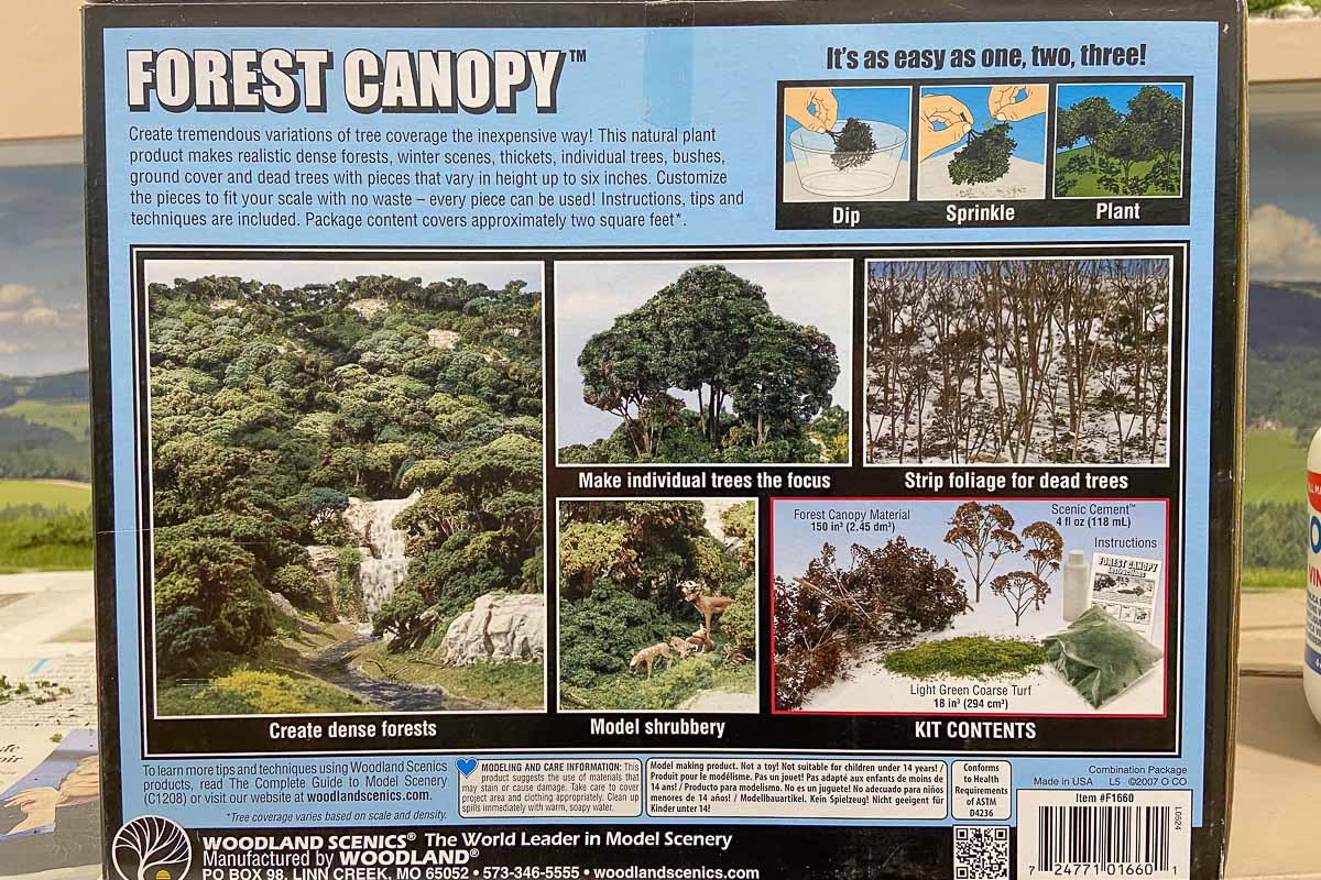

Ho anche acquistato un kit di Woodland Scenics (art. F1660 - light Green Forest canopy, € 21,80).
Il kit contiene la colla e una busta di turf (ma anche in questo caso ho utilizzato anche altre sfumature di verde). Ne ho ricavato 41 alberelli con forma a “ombrello”.
Il tronco l’ho trovato già soddisfacente e quindi non l’ho modificato né ricolorato.
Anche in questo caso vi mostro il risultato finale:

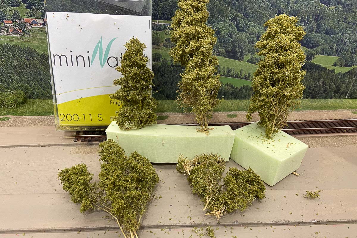

Ho inoltre aggiunto 3 alberelli pronti ricavati dall’art. 200-11S di Silhouette-MiniNatur (€ 9,46, il resto del materiale contenuto nella confezione è stato utilizzato per creare cespugli) e infine un grande albero ricavato dall’art. FS938 di Woodland Scenics (€ 9,84, anche in questo caso la maggior parte della confezione è stata utilizzata per realizzare parecchi cespugli, con un’ottima resa, a mio parere).
2024 06 09 - alberi-Silhouette 1.jpg [ 250.39 KiB | Osservato 3579 volte ]
2024 06 09 - alberi-Silhouette 2.jpg [ 281.01 KiB | Osservato 3579 volte ]
2024 06 09 - alberi-WS FS938.jpg [ 278.09 KiB | Osservato 3579 volte ]

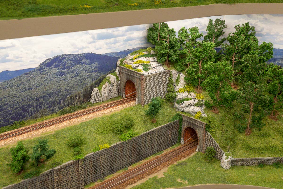

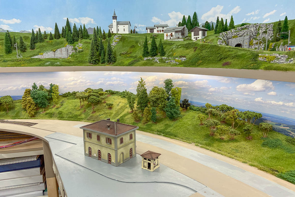

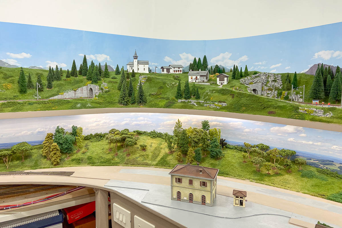

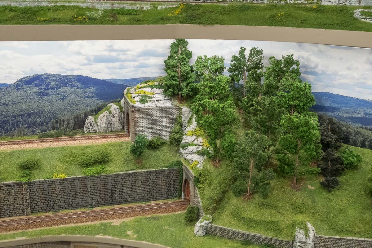

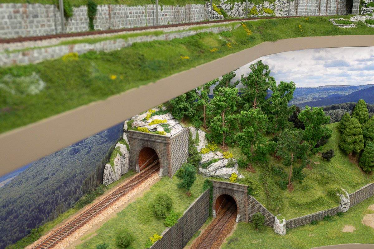

…in totale quindi 80 alberi che ora vi mostro nella loro posizione sul plastico.
Ho preferito non mischiare gli alberi preparati con la Teloxis con quelli “a ombrello”, creando dei piccoli raggruppamenti separati da tratti con sola erba e piccoli cespugli.
2024 06 09 - alberi-lato Sorbole-1.jpg [ 244.88 KiB | Osservato 3575 volte ]
2024 06 09 - alberi-lato Sorbole-2.jpg [ 245.31 KiB | Osservato 3575 volte ]
2024 06 09 - alberi-lato Sorbole-3.jpg [ 277.25 KiB | Osservato 3575 volte ]
2024 06 09 - alberi-lato Sorbole-4.jpg [ 262.27 KiB | Osservato 3575 volte ]
2024 06 09 - alberi-lato Sorbole-5.jpg [ 233.98 KiB | Osservato 3575 volte ]

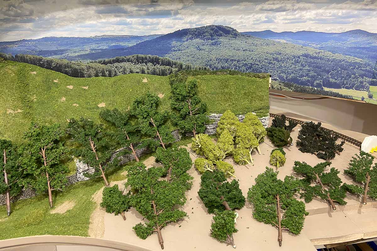

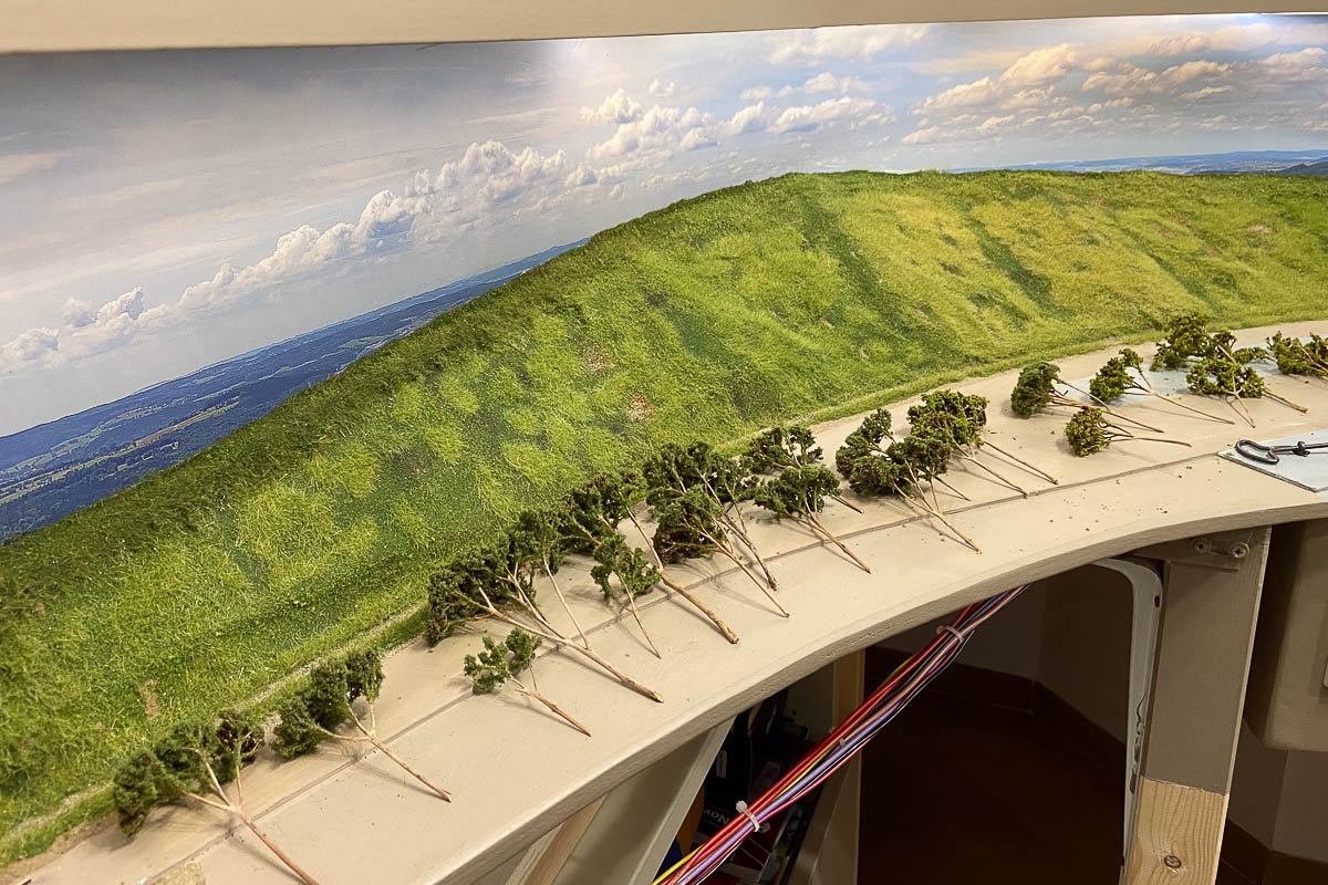

Dietro la collina dalla parte opposta (al termine della parete in diagonale dalla quale si accede alla stanza) lo sfondo è invece rimovibile.
Servono quindi alberi più robusti.
Ho perciò riutilizzato parte degli alberi costruiti nel 2021 per “Bierdorf”.
Realizzati allora partendo da due kit di Heki (art. 1971 per 10 alberi alti 18/22 cm, costo 19,55 € e art. 1972 per 15 alberi alti 6/12 cm, costo 11,80 €) e del kit LK953 di Woodland Scenics (costo 18€ per un totale di 18 alberi di diverse misure).
2024 06 09 - alberi-recuperati da Bierdorf 2.jpg [ 265.05 KiB | Osservato 3573 volte ]
2021 07 11 - alberi Bierdorf 1.jpg [ 256.3 KiB | Osservato 3573 volte ]
2024 06 09 - alberi-Heki 1972.jpg [ 249.3 KiB | Osservato 3573 volte ]
2024 06 09 - alberi-WS LK953 1.jpg [ 275.45 KiB | Osservato 3573 volte ]
2024 06 09 - alberi-WS LK953 2.jpg [ 263.26 KiB | Osservato 3573 volte ]

…questo è il risultato di questa parte del plastico:
