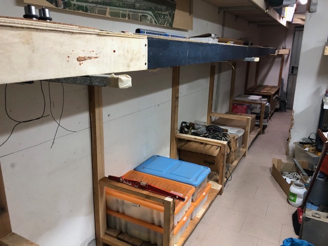

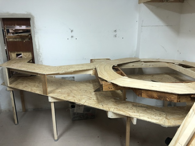

Il lavoro di falegnameria procede ed ho definito i tre livelli su cui si snoda il tracciato.
A breve (spero) sarà la volta della seconda rampa elicoidale in modo da poter collegare anche il lato sud.

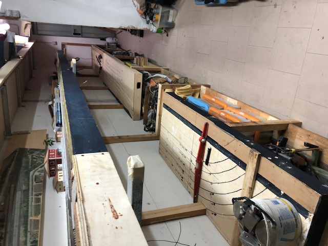

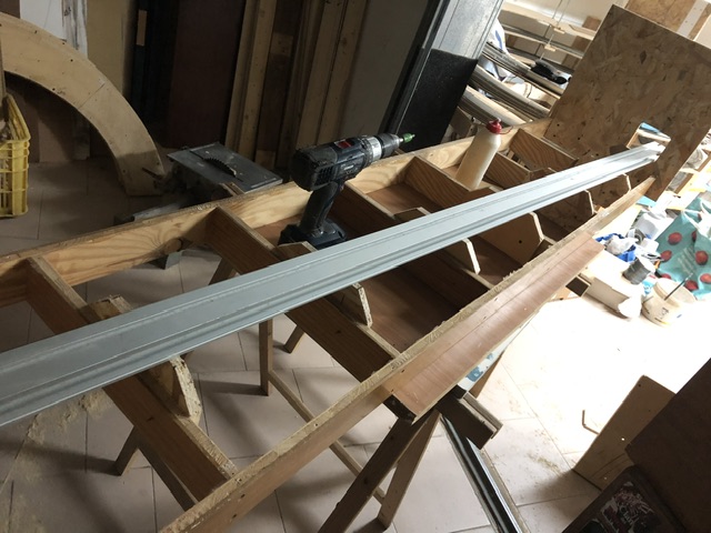

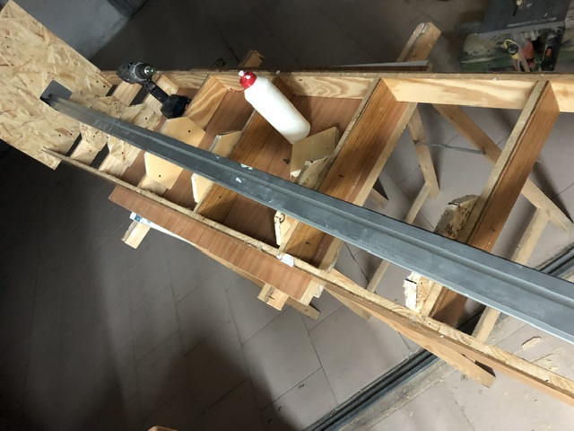

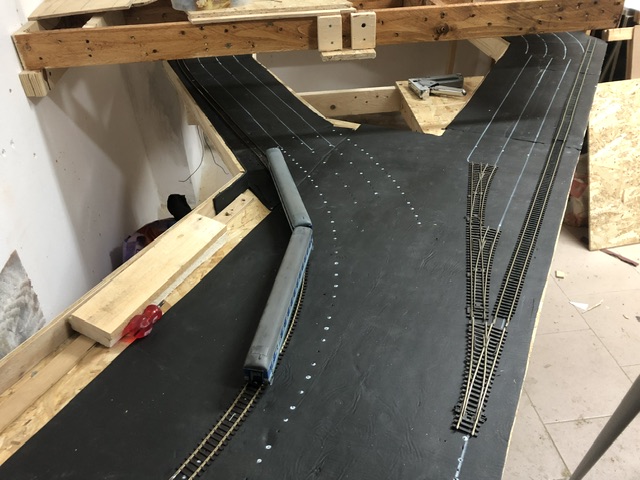

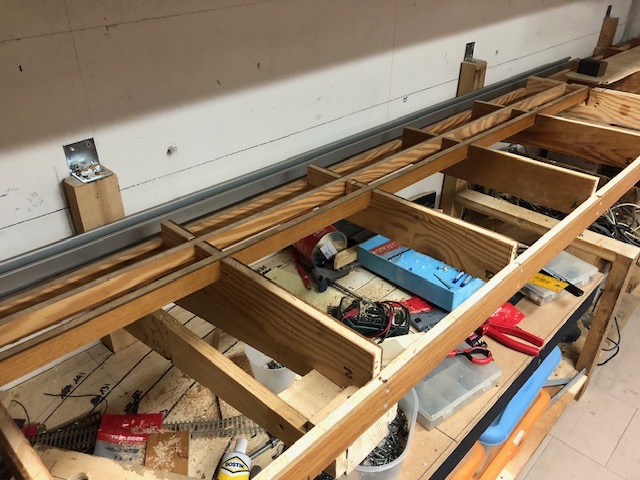

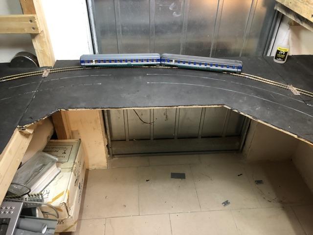

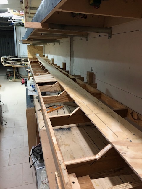

I lavori strutturali (di falegnameria) proseguono e questo lato del plastico dedicato al proseguimento della stazione nascosta e alla seconda elicoidale che collegherà il secondo al terzo piano relativo alla stazione sta prendendo forma.
IMG_6263.jpeg [ 69.85 KiB | Osservato 5649 volte ]
IMG_6282.jpeg [ 99.17 KiB | Osservato 5649 volte ]
IMG_6298.jpeg [ 87.36 KiB | Osservato 5649 volte ]

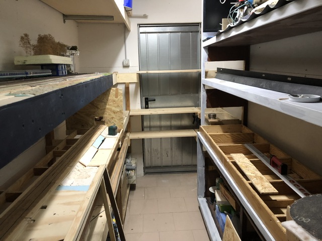

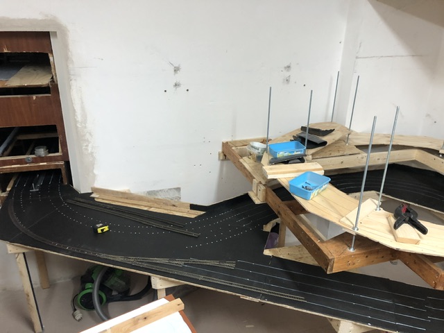

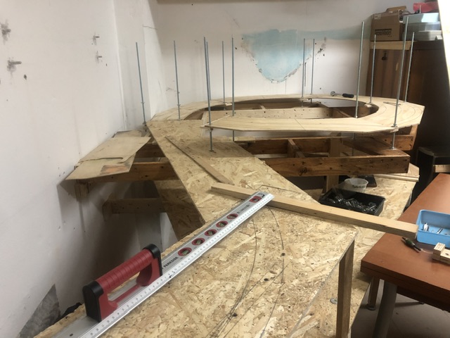

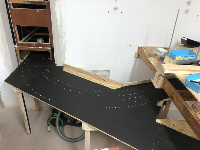

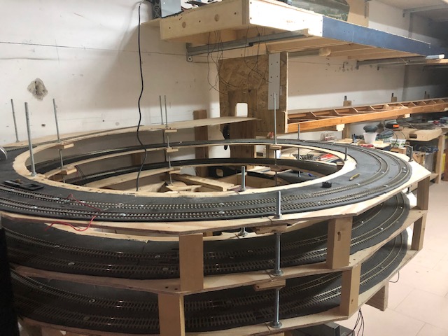

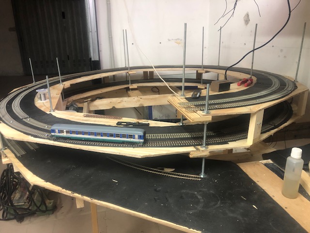

La struttura di base della elicoidale è finita e sto iniziando a posare i binari della stazione nascosta al primo piano.
IMG_6329.jpeg [ 96.37 KiB | Osservato 5647 volte ]
IMG_6324.jpeg [ 77.8 KiB | Osservato 5647 volte ]
IMG_6318.jpeg [ 75.16 KiB | Osservato 5647 volte ]
IMG_6316.jpeg [ 70.57 KiB | Osservato 5647 volte ]

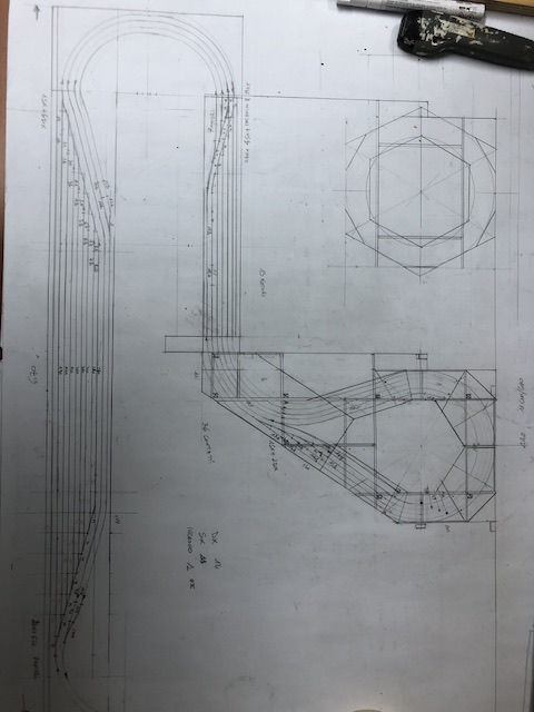

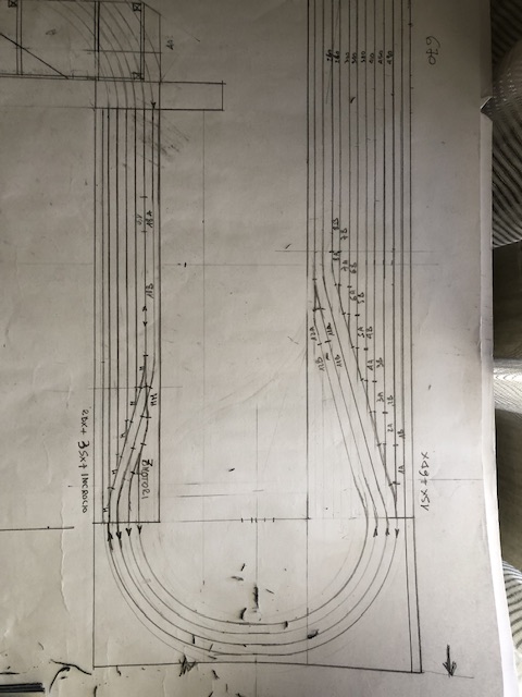

Aggiungo il progetto di base “rigorosamente” fatto a mano :P

Urka! Lavorone ....
Complimenti!
Come prosegue il progetto nella parte in basso di quest'ultima foto postata?
 Oggetto del messaggio: Re: PLASTICO: Il plastico della maremma
MessaggioInviato: domenica 28 aprile 2024, 9:39
Messaggi: 1011
Località: Grosseto
DOZ ha scritto:
Urka! Lavorone ....
Complimenti!
Ciao DOZ e grazie per i complimenti!
Il percorso non è altro che un grande “osso di cane” sviluppato su tre livelli: sul piano superiore c’è la stazione di Montepescali (GR), su quello intermedio c’è la linea di parata che rappresenta alcuni scorci esistenti tra la stazione menzionata e quella di Grosseto ed il piano più in basso è dedicato alla stazione nascosta.
Per collegare i due piani ho utilizzato due salite elicoidali che puoi vedere nelle pagine precedenti ed in costruzione in questa ed alle due estremità ci sono cappi di ritorno.
Spero di aver spiegato bene, magari vedrò di pubblicare uno schema più chiaro.

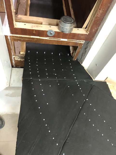

Sto proseguendo con il montaggio dei binari della stazione nascosta e su uno dei tre “ponti” smontabili ho fissato le estremità del delle rotaie con basette ramate.
IMG_6391.jpeg [ 76.53 KiB | Osservato 5125 volte ]
IMG_6389.jpeg [ 88.63 KiB | Osservato 5125 volte ]
IMG_6388.jpeg [ 95.49 KiB | Osservato 5125 volte ]
IMG_6387.jpeg [ 79.42 KiB | Osservato 5125 volte ]
Ciao Alessandro, sono ignorante della materia, ma sono anche curioso e quindi visto che mi sta venenedo una mezza idea per una porzione del mio plastico ti chiedo
a) dove si trovano le basette ramate come quelle in foto?
b) come effetuerai, o hai gia fatto, i collegamenti elettrici?
Grazie e complimenti per il tuo lavoro :wink:
Santino
MessaggioInviato: lunedì 6 maggio 2024, 8:16
Messaggi: 2880
A me le due rotaie mi sembrano in cortocircuito... :wink:
