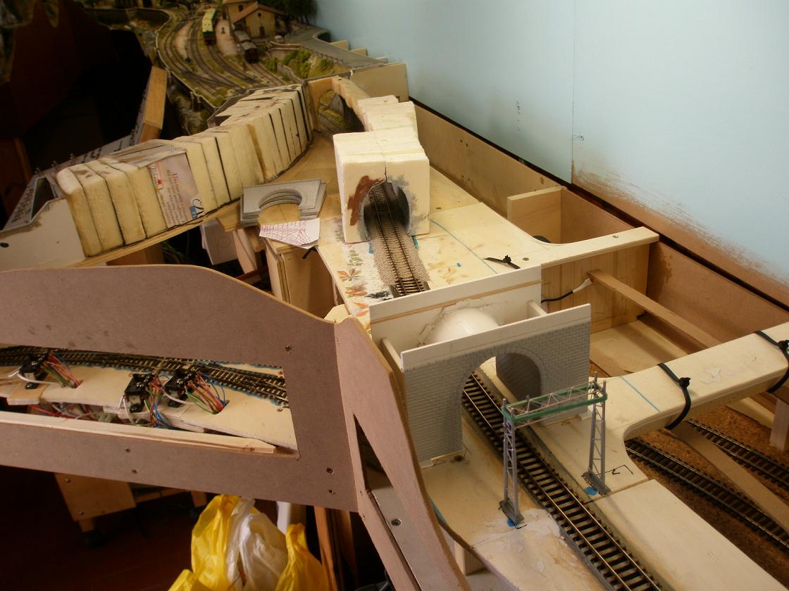

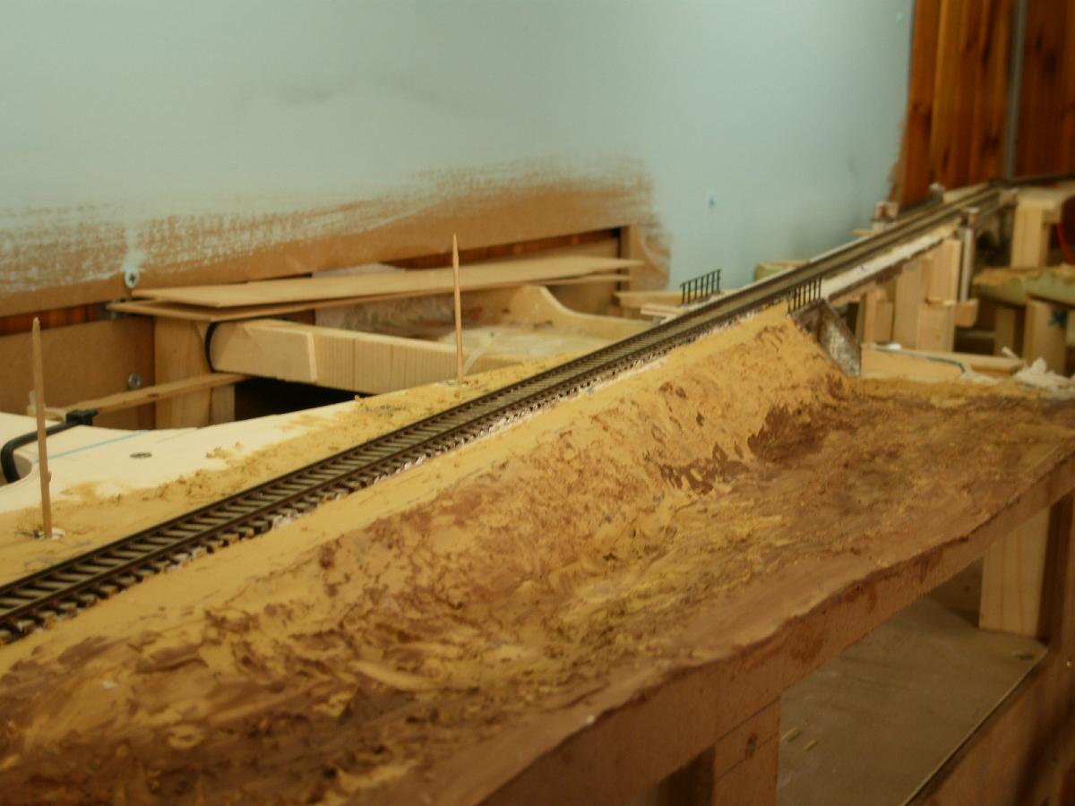

Un alltro aggiornamentino....
636.70 viadotto.JPG [ 93.92 KiB | Osservato 10752 volte ]
637.70 viadotto.JPG [ 128.17 KiB | Osservato 10752 volte ]
638.70 viadotto.JPG [ 151.36 KiB | Osservato 10752 volte ]
639.70 viadotto.JPG [ 111.16 KiB | Osservato 10752 volte ]
640.70 viadotto.JPG [ 135.06 KiB | Osservato 10752 volte ]
641.70 viadotto.JPG [ 129.16 KiB | Osservato 10752 volte ]
642.70 viadotto.JPG [ 114.28 KiB | Osservato 10752 volte ]
643.70 viadotto.JPG [ 109.05 KiB | Osservato 10752 volte ]
644.70 nuovo ponte e alveo fiume.JPG [ 107.52 KiB | Osservato 10749 volte ]
645.70 panoramica .JPG [ 91.43 KiB | Osservato 10749 volte ]
646.70 panoramica.JPG [ 106.24 KiB | Osservato 10749 volte ]
647.70 panoramica.JPG [ 128.33 KiB | Osservato 10749 volte ]

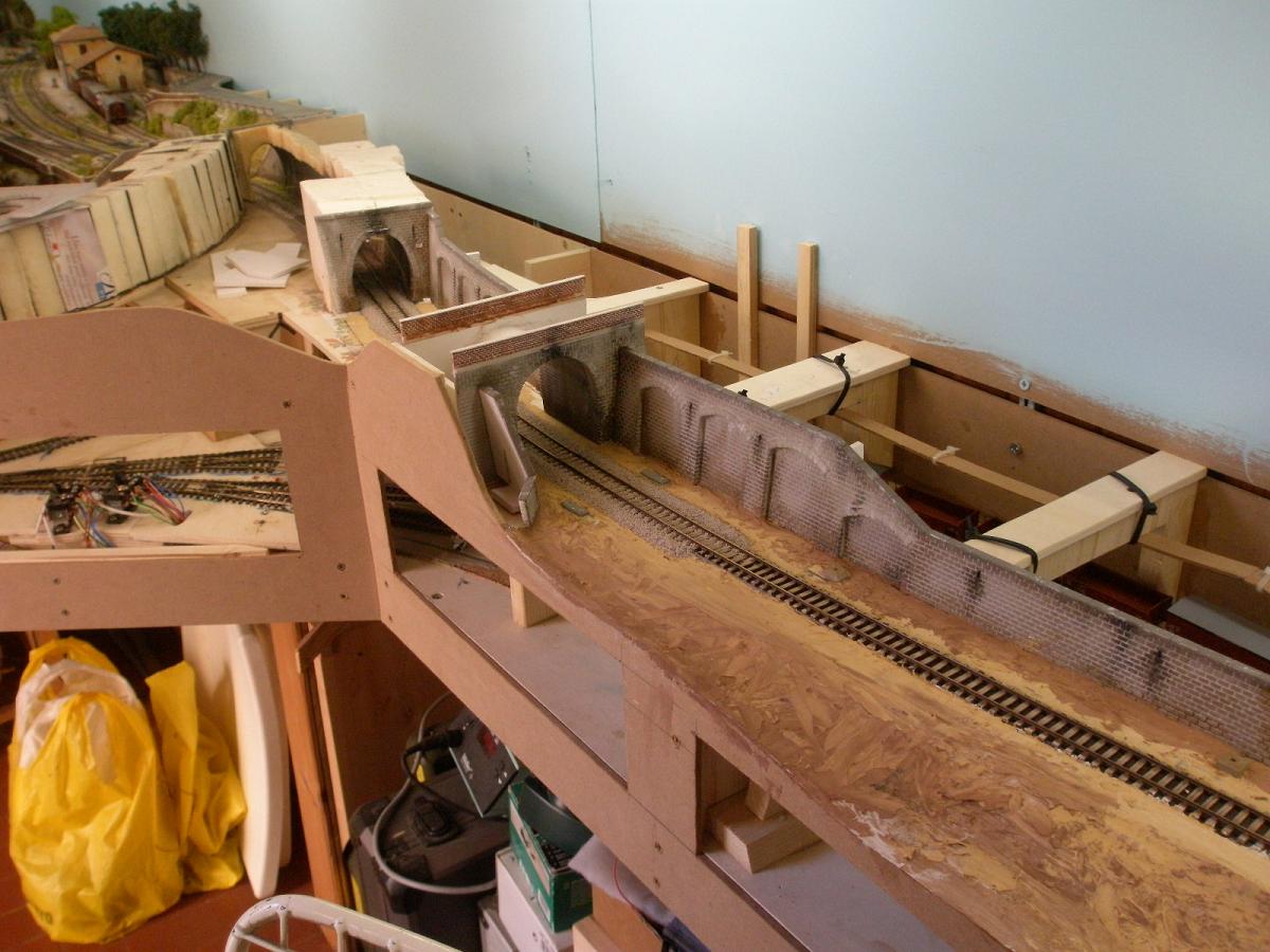

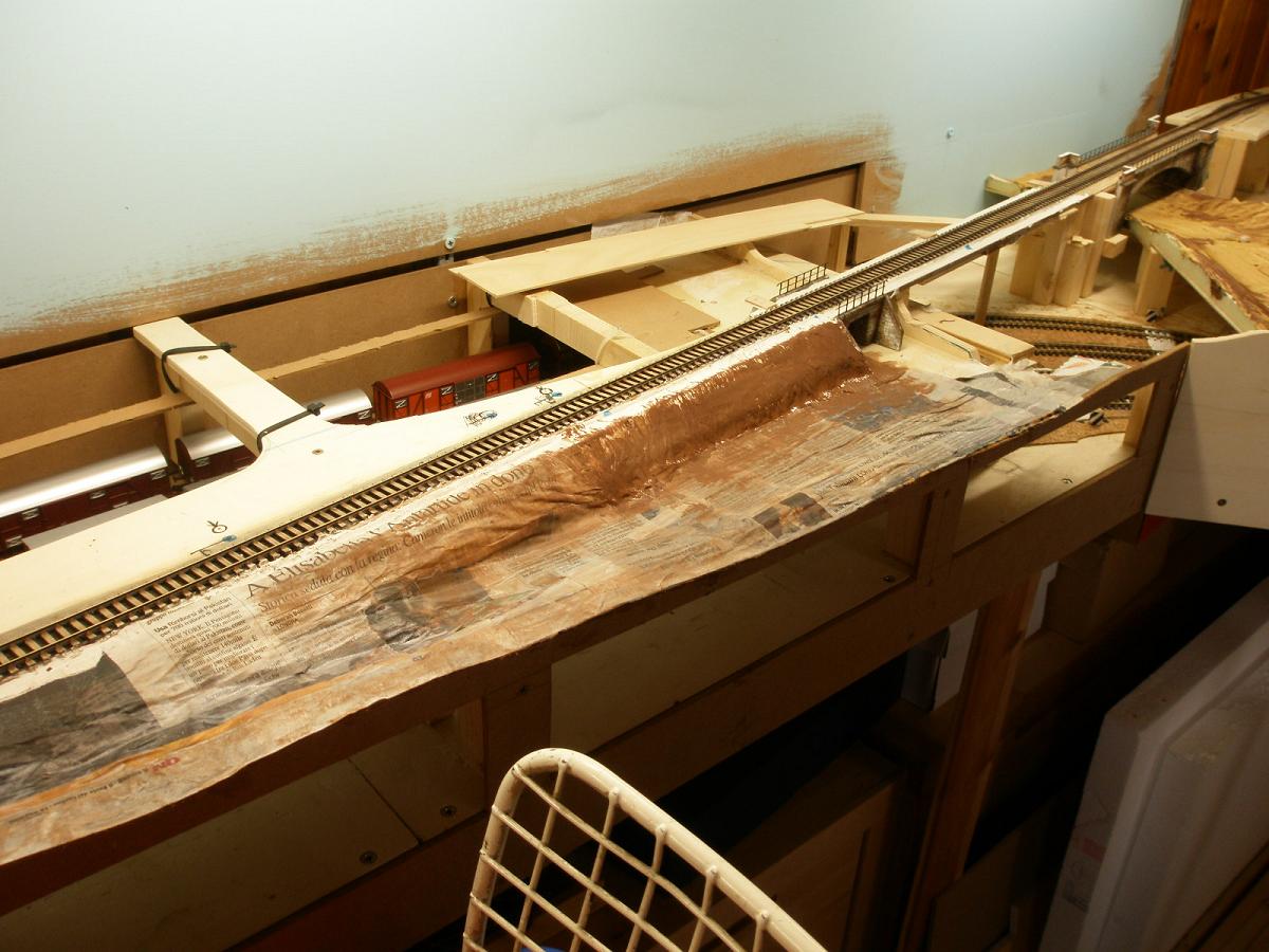

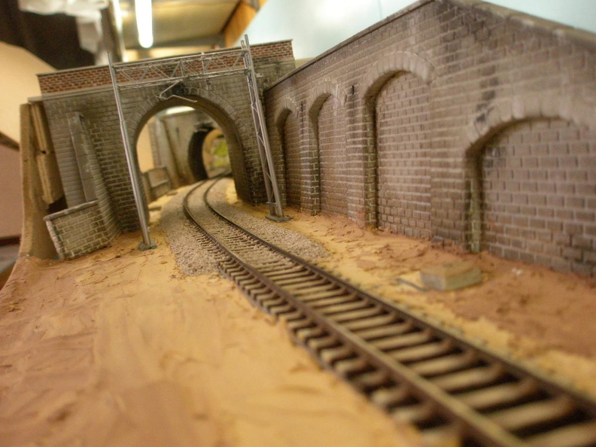

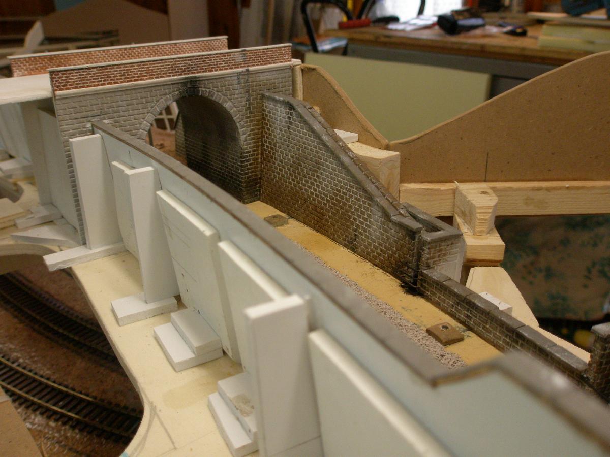

Ancora un passetto in avanti....
648.71 passerella.JPG [ 131.84 KiB | Osservato 10532 volte ]
649.71 passerella.JPG [ 147.14 KiB | Osservato 10532 volte ]
650.71 passerella.JPG [ 105.71 KiB | Osservato 10532 volte ]

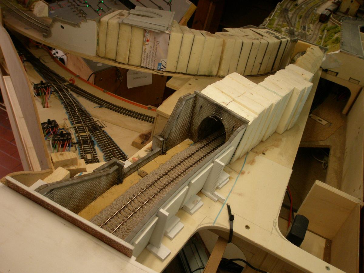

651.71 fissaggio galleria e viadotto.JPG [ 130.1 KiB | Osservato 10532 volte ]

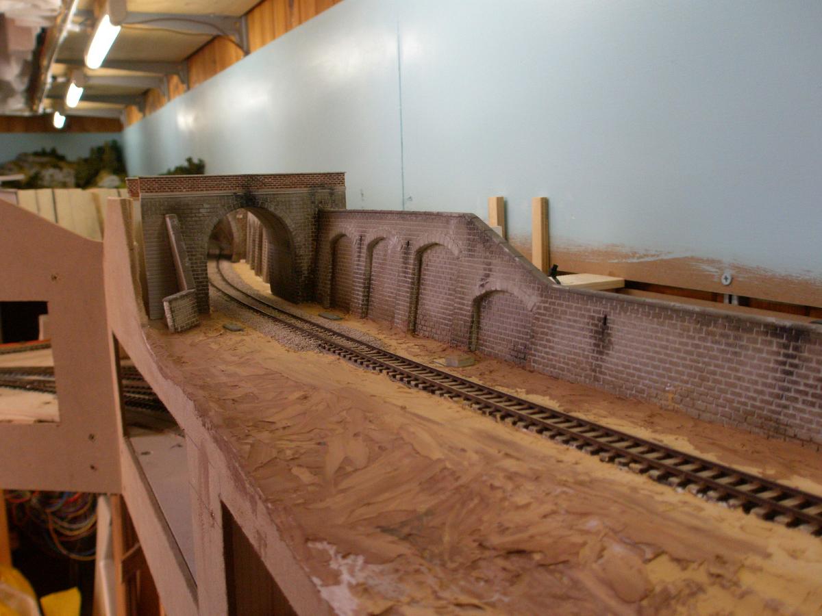

652.71 muraglione.JPG [ 147.35 KiB | Osservato 10532 volte ]
653.71 muraglione.JPG [ 157.79 KiB | Osservato 10532 volte ]
654.71 muraglione.JPG [ 161.76 KiB | Osservato 10532 volte ]
655.71.JPG [ 145.47 KiB | Osservato 10532 volte ]
 Oggetto del messaggio: Re: PLASTICO: IL PLASTICHETTO DI CASTELLO
MessaggioInviato: giovedì 28 marzo 2013, 15:29
Messaggi: 1122

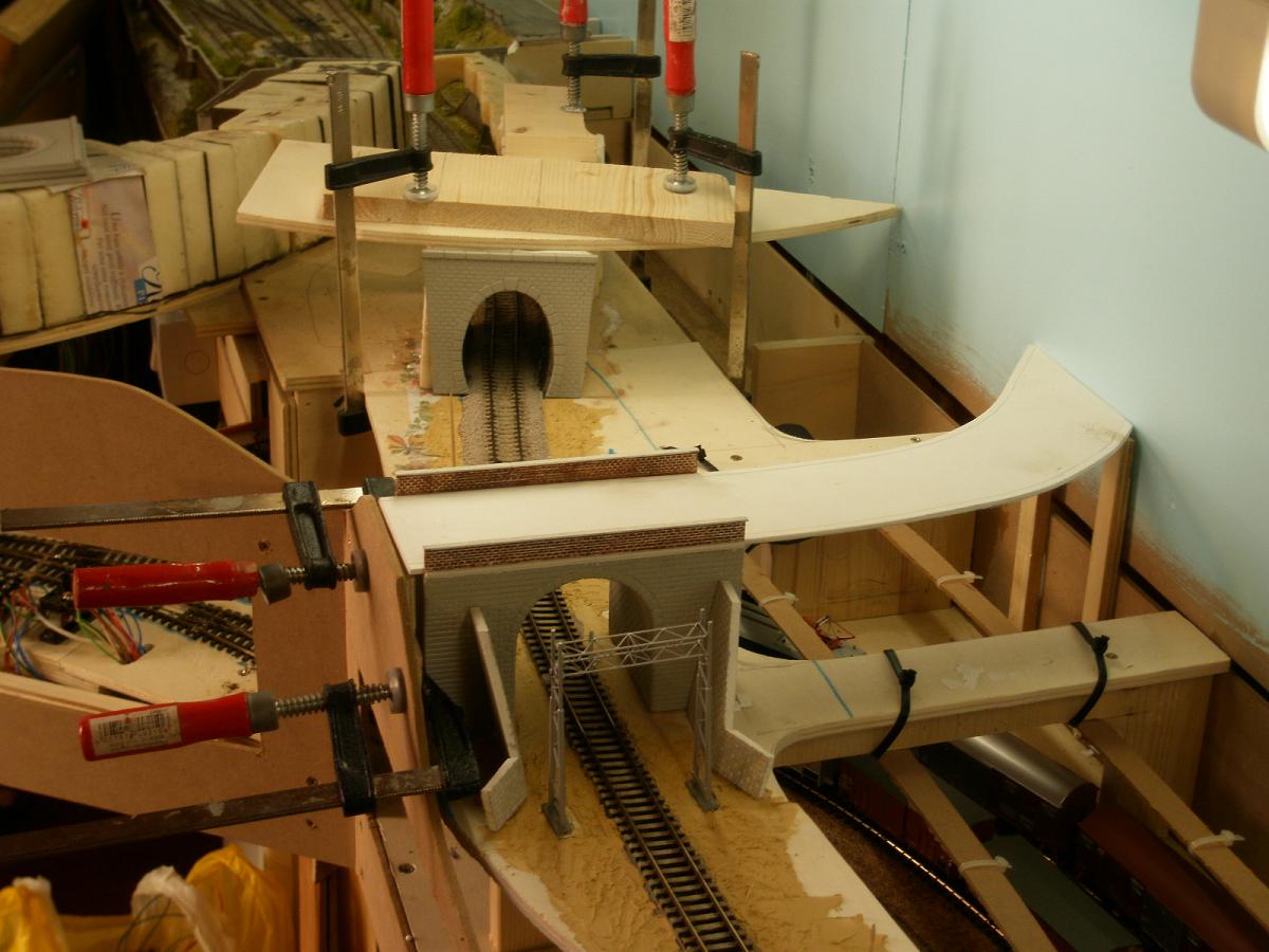

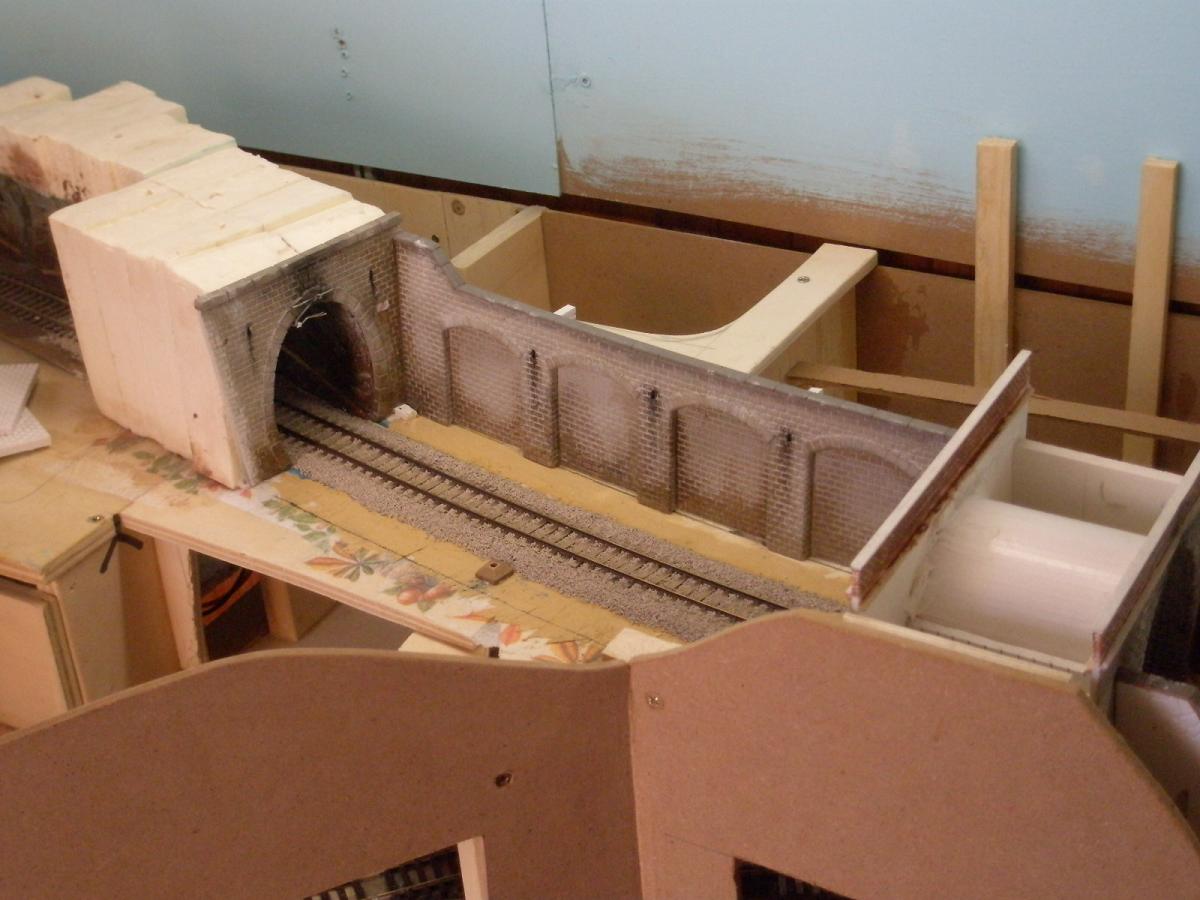

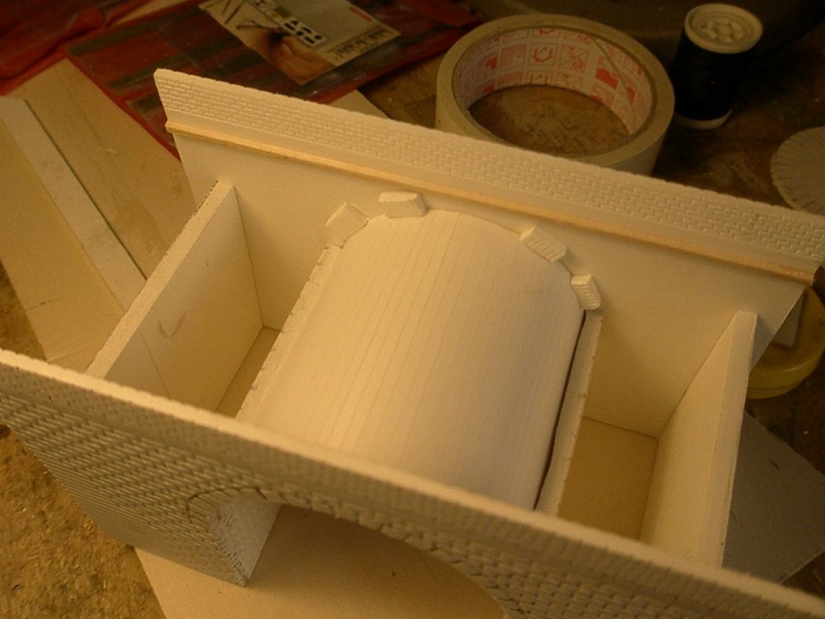

....continua....
656.71.JPG [ 117.08 KiB | Osservato 10529 volte ]
657.71.JPG [ 123.09 KiB | Osservato 10529 volte ]
658.71.JPG [ 153.82 KiB | Osservato 10529 volte ]
659.71.JPG [ 149.31 KiB | Osservato 10529 volte ]
660.71.JPG [ 137.61 KiB | Osservato 10529 volte ]
661.71.JPG [ 134.7 KiB | Osservato 10529 volte ]
662.71.JPG [ 136.4 KiB | Osservato 10529 volte ]
663.71.JPG [ 159.29 KiB | Osservato 10529 volte ]

Bellissimo Luciano!!!

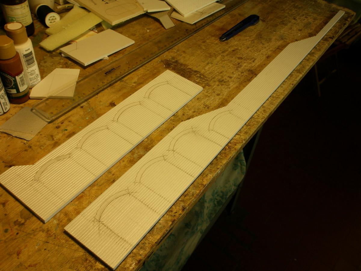

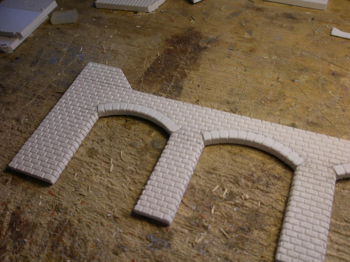

Ti posso chiedere che colori hai usato per i vari mattoni?
MessaggioInviato: giovedì 28 marzo 2013, 20:32
Messaggi: 1122
Ho dato una base di primer grigio spray.Poi sono passato agli acrilici ad acqua. Prima il grigio più scuro e quindi, a pennello secco, le sfumature di marrone scuro e nero.

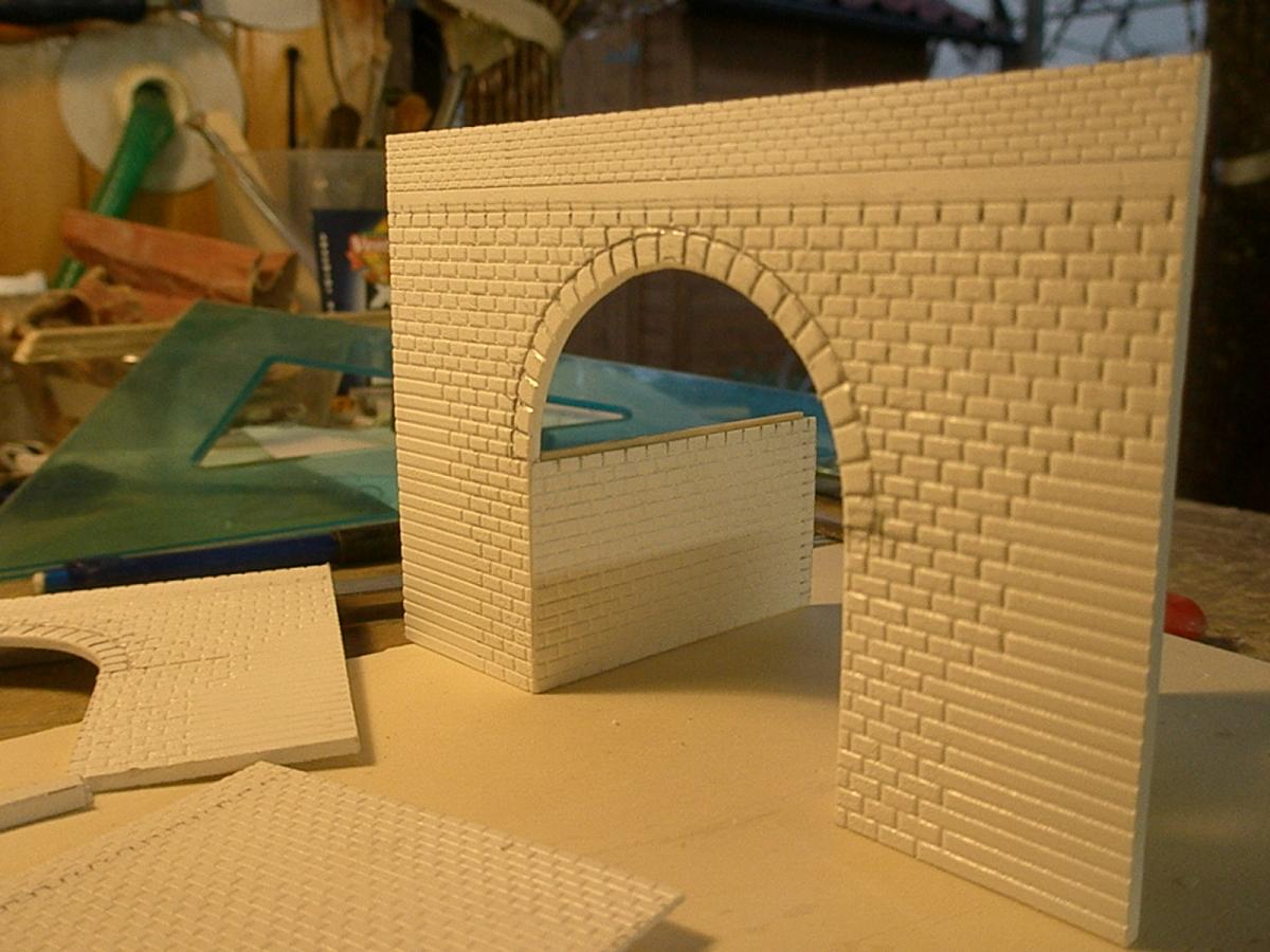

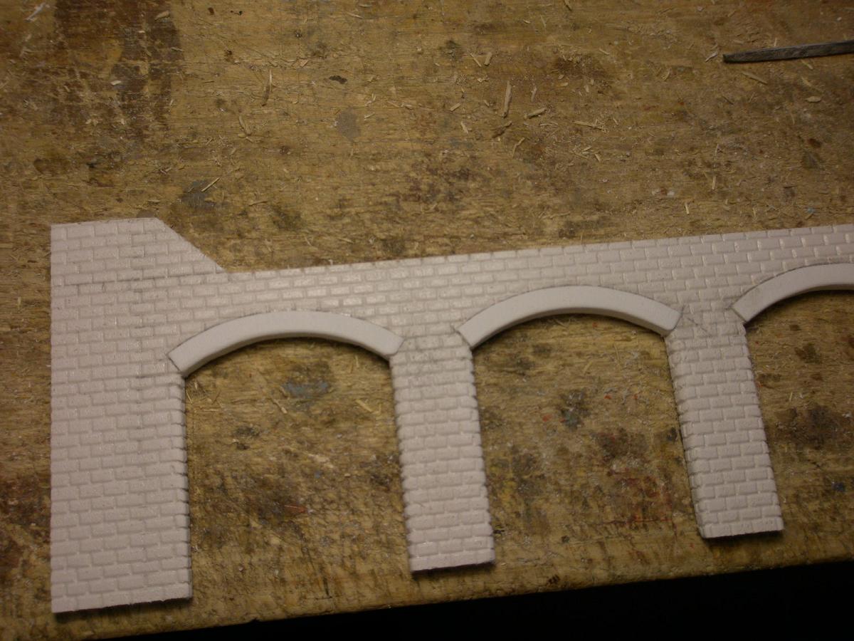

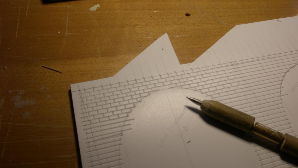

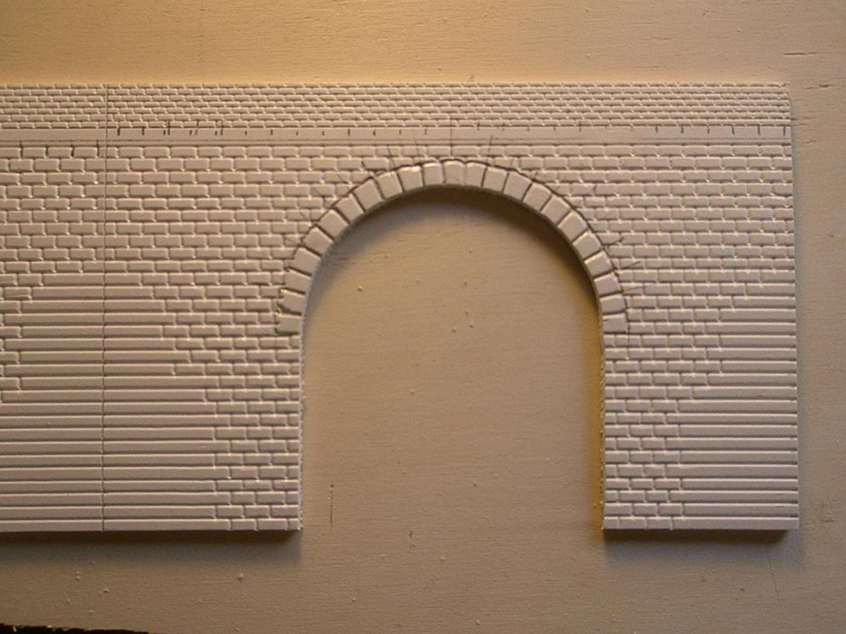

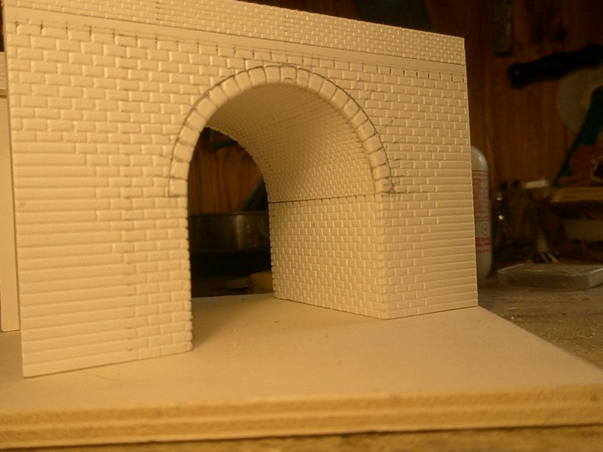

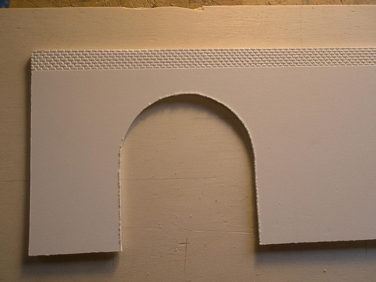

Ti faccio una domanda anche io. Cosa usi tu per incidere le fughe nel forex?
MessaggioInviato: giovedì 28 marzo 2013, 21:56
Messaggi: 1122
Vedi immagine allegata.
64.9 portali.JPG [ 71.93 KiB | Osservato 10407 volte ]

Mi piace molto la colorazione dei muri e portali,che tecniche usi?Saluti.
MessaggioInviato: venerdì 29 marzo 2013, 13:46
Messaggi: 1122
Ti ringrazio.Per la risposta guarda cosa ho risposto a Roby FS appena sopra!
Luciano

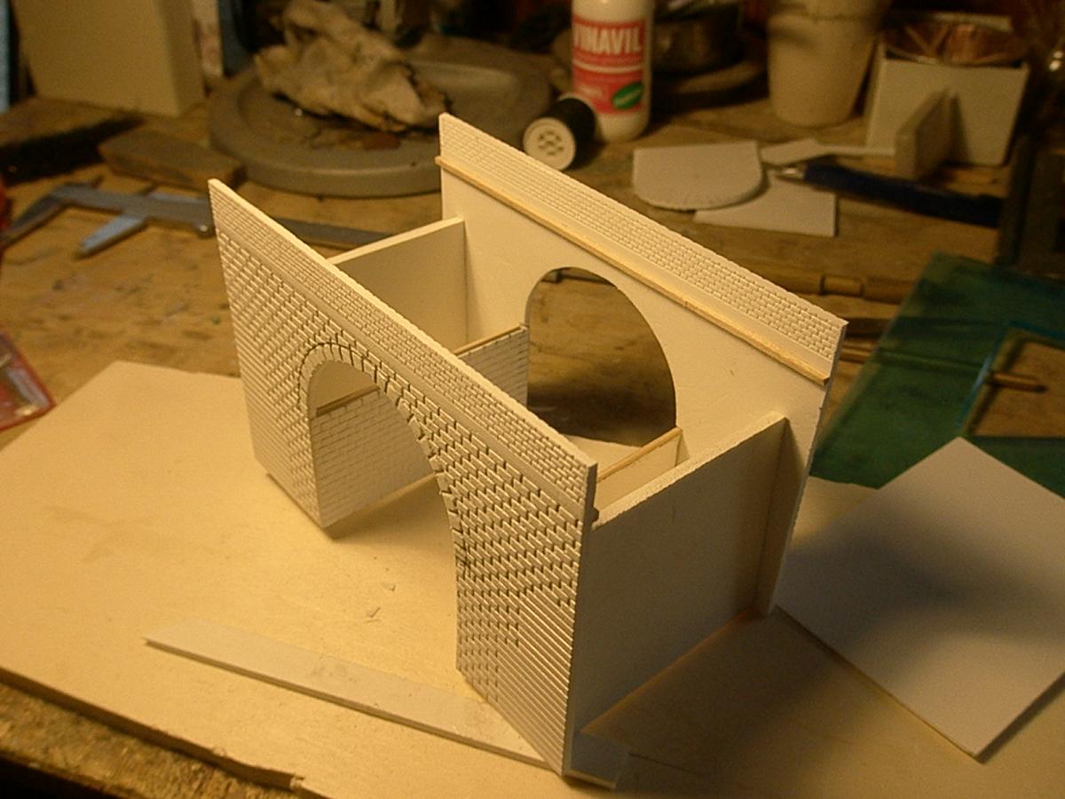

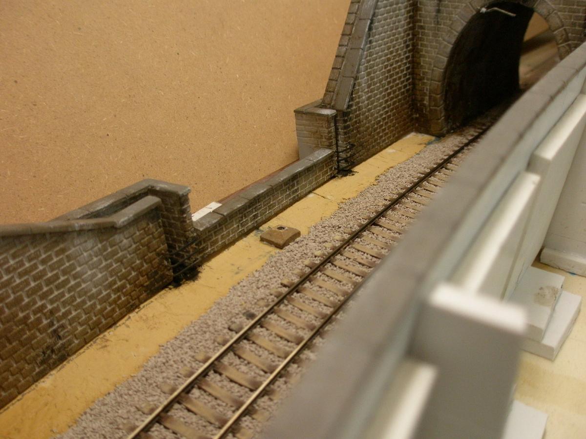

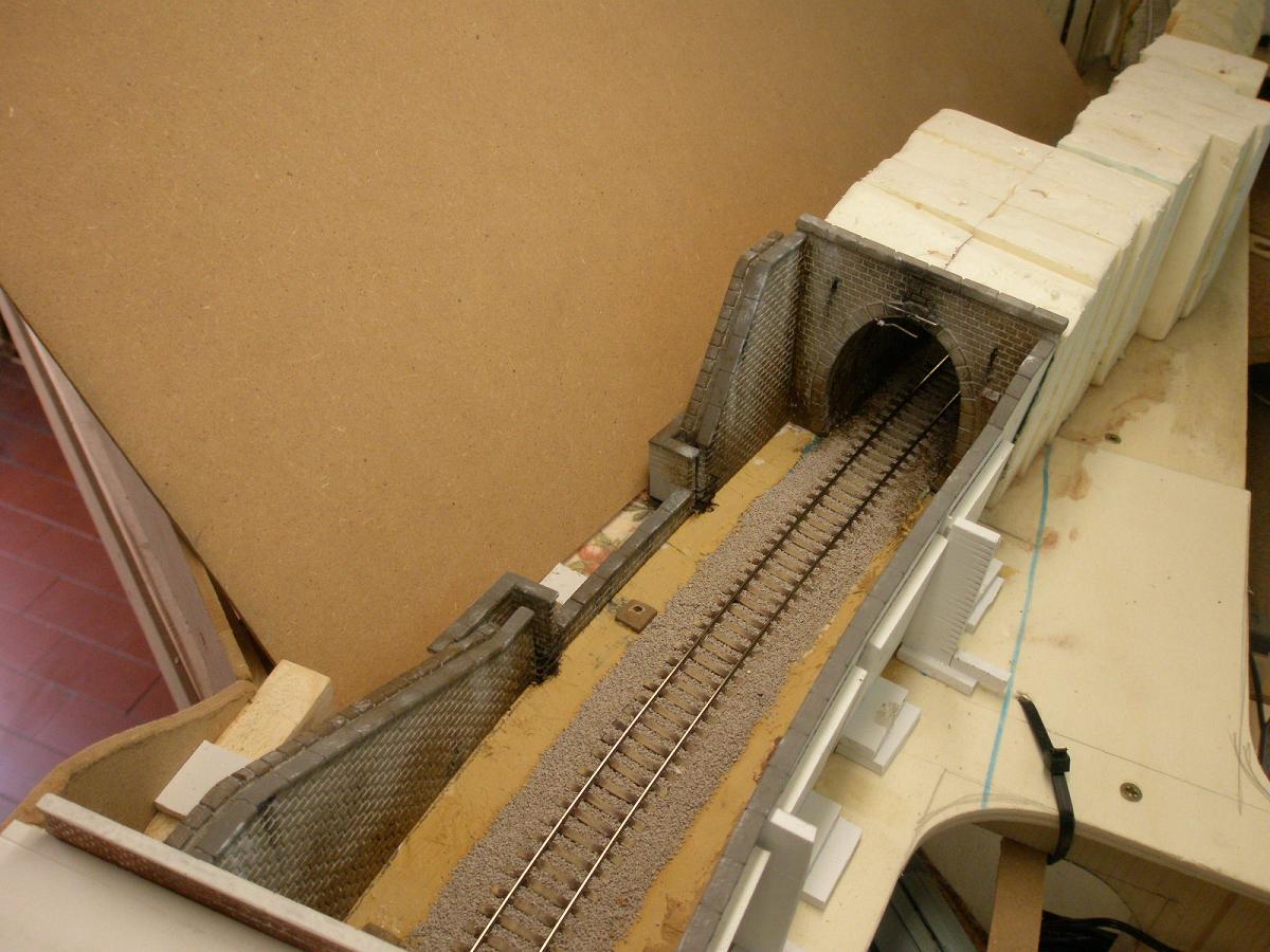

Buonasera Sig. Luciano, innanzitutto le faccio i miei più sinceri complimenti per l'opera d'arte che sta realizzando,e poi sopratutto per l'eccellente manualità con la quale realizza i vari elementi in forex che ho avuto il piacere di toccarli con mano in un noto "covo di modellisti"....un insolito "secondo binario" in quel di Firenze!
Sono alle prime armi e sto cercando di riprodurre un piccolo diorama di una linea secondaria in rilevato, dove vorrei inserire proprio il suo sottovia, una domanda (forse anche un po' stupida!), lei ha utilizzato elementi per rialzare il binario in corrispondenza del rilevato del sottovia? tipo listelli in sughero o latro, che facciano da sagoma al ballast ferroviario? dalle foto sembrerebbe di no, però vorrei avere una sua conferma... la tonalità di massicciata che ha usato, è da rifinire, o è definitiva?
Un saluto
Elia
MessaggioInviato: venerdì 29 marzo 2013, 14:08
Messaggi: 1122
Un saluto
Elia
Ciao.Visto che frequenti quel"covo", mi piacerebbe anche conoscerti! Veniamo alla tua domanda che non è per niente stupida. Ho realizzato quei sottopassi lasciando uno spazio tale che ognuno se lo può riempire a proprio uso. Sul mio plastico, la rotaia poggia su multistrato di 8 mm. Lo spazio laterale che rimane ,sarà riempito con stucco e quindi con la massicciata. La massicciata è della Woodland grigio chiaro. Rimarrà così! La sporcherò solo un po' vicino alla rotaia.

Complimenti ancora Luciano.
Sei veramente attento nel cogliere quei particolari che "FANNO FERROVIA" come , ad esempio, nelle foto 660.71 e 659.71 ........
Bravo
