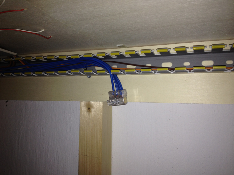

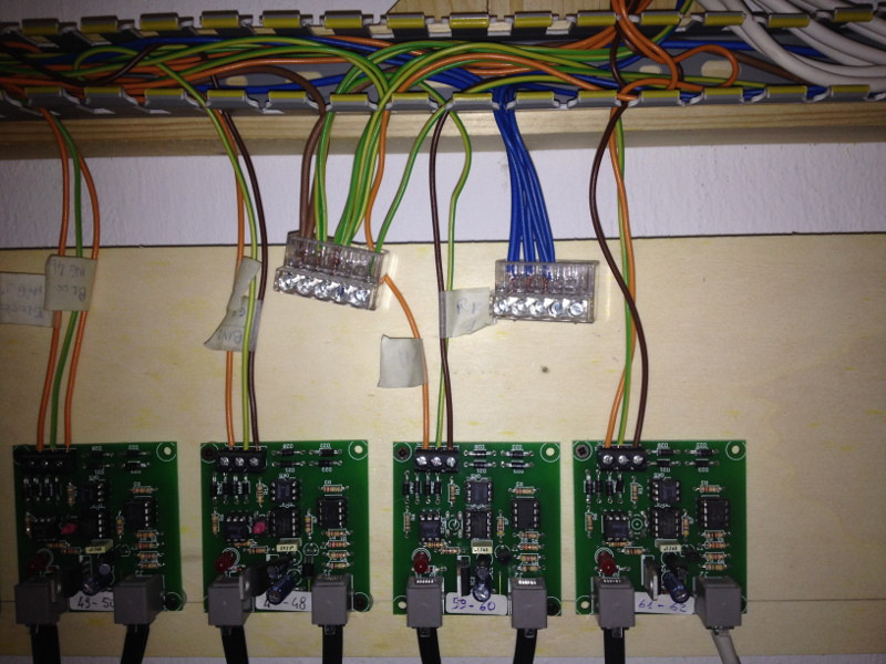

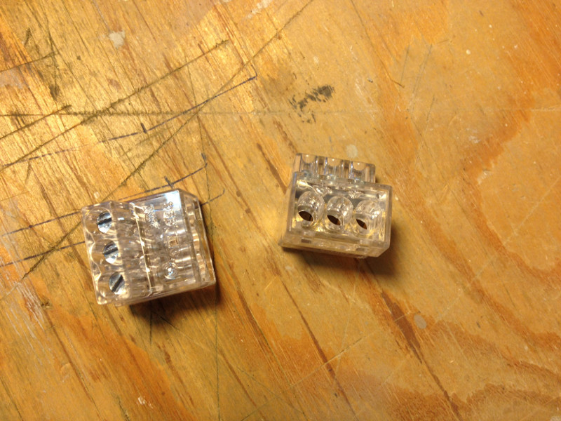

max63 ha scritto:
A me sembra una cosa molto pulita ed ordinata, dovresti vedere la mia!!!
Una domanda: per i feed dell'alimentazione DCC, hai creato un bus e poi collegato i vari tratti? E se si come hai realizzato i collegamenti? Vorrei evitare di tagliare il bus principale di alimentazione ogni due metri per i vari feed e collegarli con in nastro!!!
Massimo
io ho utilizzato dei comuni morsetti per impianti elettrici. Comodo, veloce e pulito ed hanno il vantaggio di poter aggiungere altri cavi senza dover rifare il collegamento con saldature e nastro. Se ne trovano di diverse sezioni e numero di derivazioni.

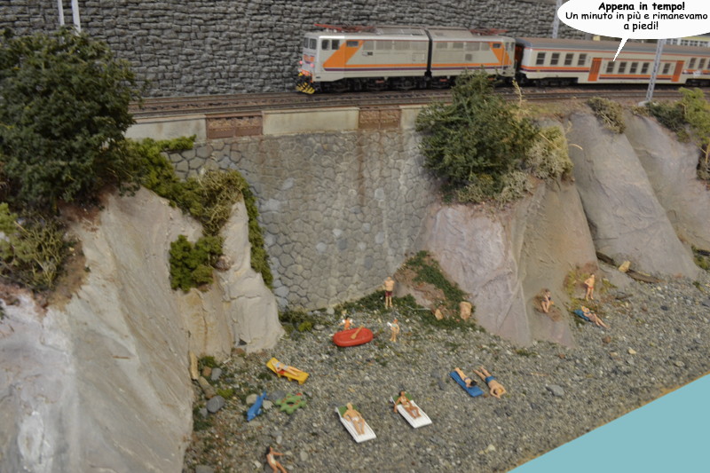

Con l'orario estivo sono stati istituiti dei "Treni del mare" fra Ventimiglia e Milano Chiaravalle:
TDM_01.JPG [ 105 KiB | Osservato 7235 volte ]
tdm_02.JPG [ 142.21 KiB | Osservato 7235 volte ]
Il mio omaggio al lavoro di Silvio Assi!

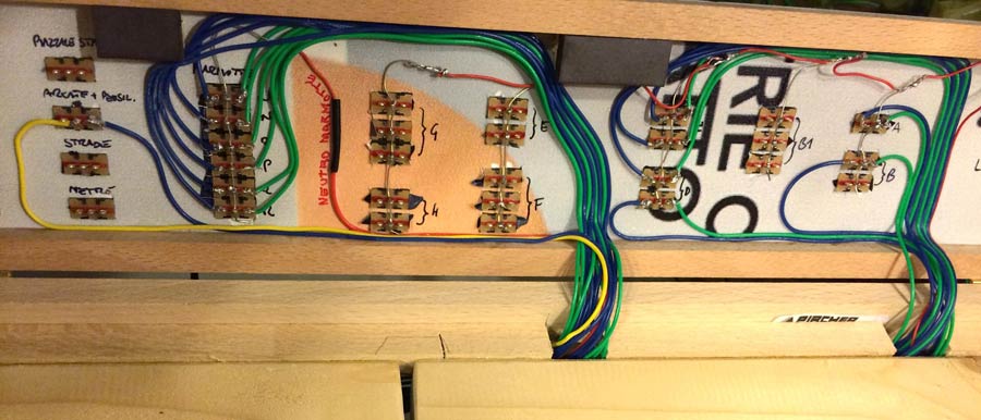

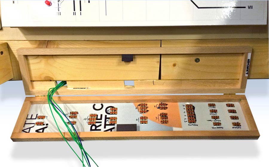

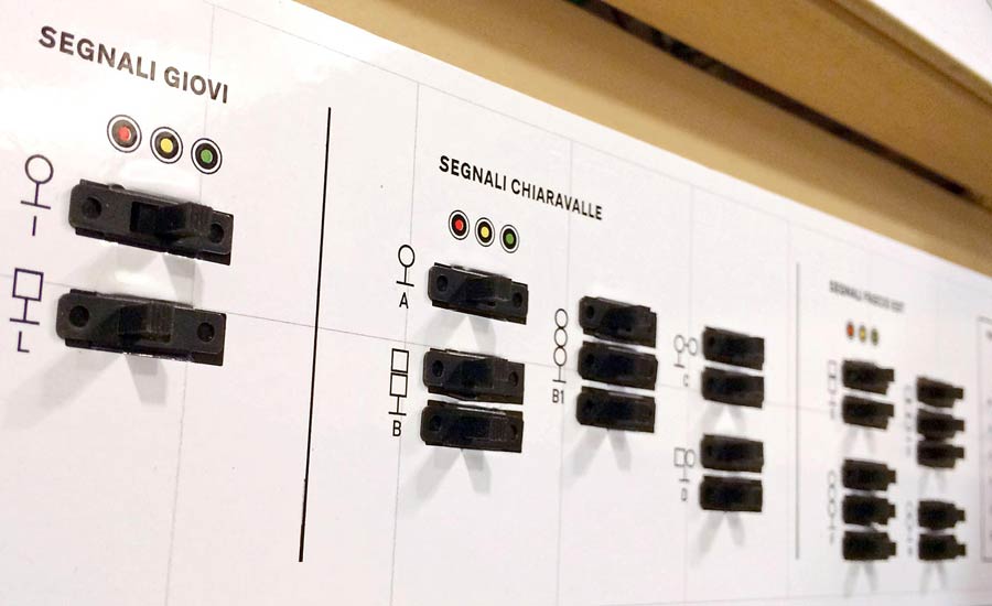

Durante queste vacanze (vacanze?) complice un solo giorno di sole su 15, forse ho risolto il dilemma di come comandare tutti quegli accessori del plastico che possono far capo a un interruttore. In principio volevo posizionare bottoni e levette varie qua e là per il plastico magari in prossimità dell’accessorio da comandare ma poi ho seguito un’altra strada: ho costruito un piccolo pannello di comando fissato in una posizione ergonomica sotto a uno dei due quadri sinottici che comandano gli scambi. Certo, avrei potuto integrare le levette ai due quadri già esistenti ma non avevo proprio voglia di rimetterci le mani.
Perciò una volta sistemata a computer la posizione delle levette e impostato il quadro con un ordine sensato ho stampato la grafica su vinile adesivo e l’ho applicato al pannello frontale in forex con struttura in legno (apribile con cerniere e chiusura a calamita, esattamente come gli altri quadri). Pannello che ho preventivamente bucherellato là dove doveva esserci un comando.
Una volta terminato il lavoro ogni accessorio che non sia un deviatoio, ossia segnali, marmotte, lampioni, luci varie, viene comandato direttamente da questo piccolo quadro.
002.jpg [ 64.36 KiB | Osservato 6864 volte ]
003.jpg [ 63.85 KiB | Osservato 6864 volte ]
004.jpg [ 44.9 KiB | Osservato 6864 volte ]
Al suo interno naturalmente si nasconde il groviglio di cavetti tipico dei miei cablaggi…
005.jpg [ 66.86 KiB | Osservato 6864 volte ]
006.jpg [ 70.94 KiB | Osservato 6864 volte ]

Insomma 100% controllo manuale...quanti treni possono circolare contemporaneamente?
 Oggetto del messaggio: Re: PLASTICO: Milano Chiaravalle
MessaggioInviato: lunedì 25 agosto 2014, 11:48
Messaggi: 525
Assolutamente. I segnali hanno solo funzione decorativa...
In analogico possono circolare due treni, uno per livello, in digitale per una circolazione tranquilla a basso rischio scontri girano due treni al piano di sotto e quattro a quello di sopra, esclusi i binari morti per le manovre. Ovviamente è una situazione estrema. Nel traffico di tutti i giorni normalmente faccio girare due treni che si spostano tra un livello e l'altro alternativamente.

Caro Silvio,
molto bello l'effetto di stampa su vinile! Che stampante hai usato (getto di inchiostro o laser)? Esiste un vinile adesivo ad hoc immagino!
Puoi dare qualche indicazione in più a chi vuol cimentarsi?
Grazie come sempre :mrgreen:
Luca
MessaggioInviato: lunedì 25 agosto 2014, 19:53
Messaggi: 525
Mi sono rivolto a un centro stampa di quelli che si trovano più o meno ovunque, specialmente vicino alle università. Il supporto in vinile adesivo esiste con finitura opaca (vedi gli sfondi del mio plastico) e con finitura lucida.
Ho portato il file su una chiavetta e l'ho fatto stampare su pvc lucido alla cifra stratosferica di 4 euro. Il plotter che hanno usato è a getto d'inchiostro, quindi non escludo che la cosa si possa fare anche in casa...

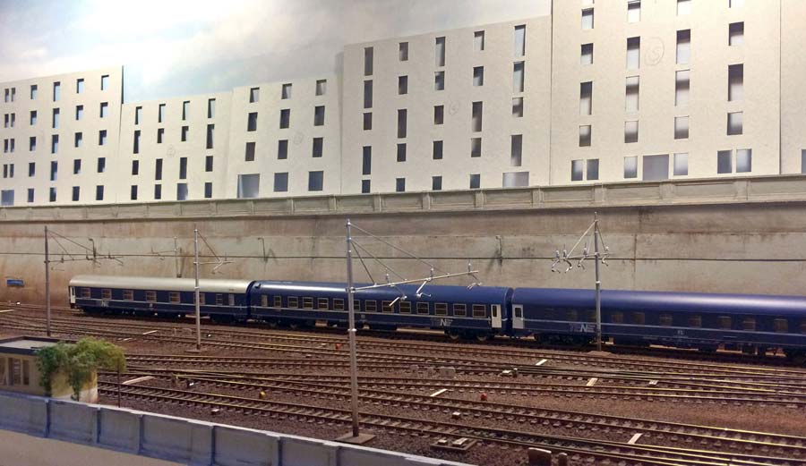

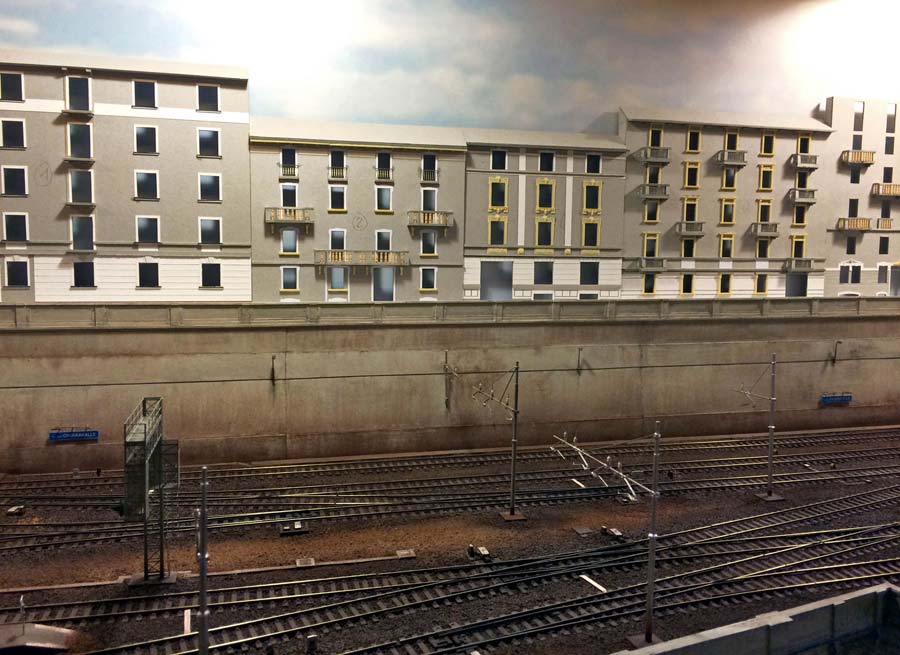

Ciao a tutti! Via Traversa continua! Complice una piccola interruzione legata al diorama della metropolitana, la società che ha in appalto la costruzione delle case di Via Traversa è in ritardo. Il capo-cantiere mi ha assicurato che i lavori sono ricominciati e che torneranno a regime a breve.
Le sei facciate che riempiranno lo spazio tra le case pubblicate poco tempo fa e il ponte sono quasi completate al rustico. Sono costruite sempre nello stesso modo, con gli stessi materiali e hanno tutte la ragguardevole profondità massima di soli due (2!) centimetri. tra le facciate e il parapetto del muraglione ci sono soltanto 7,5 cm e ci stanno allegramente le facciate, un piccolo marciapiede e una stradina a senso unico.
Alcune cornici attorno alle finestre, diverse dalle altre, sono ricavate da un master in cartoncino e replicate in resina...
001.jpg [ 69.52 KiB | Osservato 6312 volte ]
002.jpg [ 77.63 KiB | Osservato 6312 volte ]
004.jpg [ 91.41 KiB | Osservato 6312 volte ]
010.jpg [ 102.32 KiB | Osservato 6312 volte ]
011.jpg [ 64.65 KiB | Osservato 6312 volte ]
Finalmente il piazzale della stazione comincia a vedere uno spiraglio di luce alla fine del tunnel. Terminate le opere al rustico partirò con la verniciatura…
