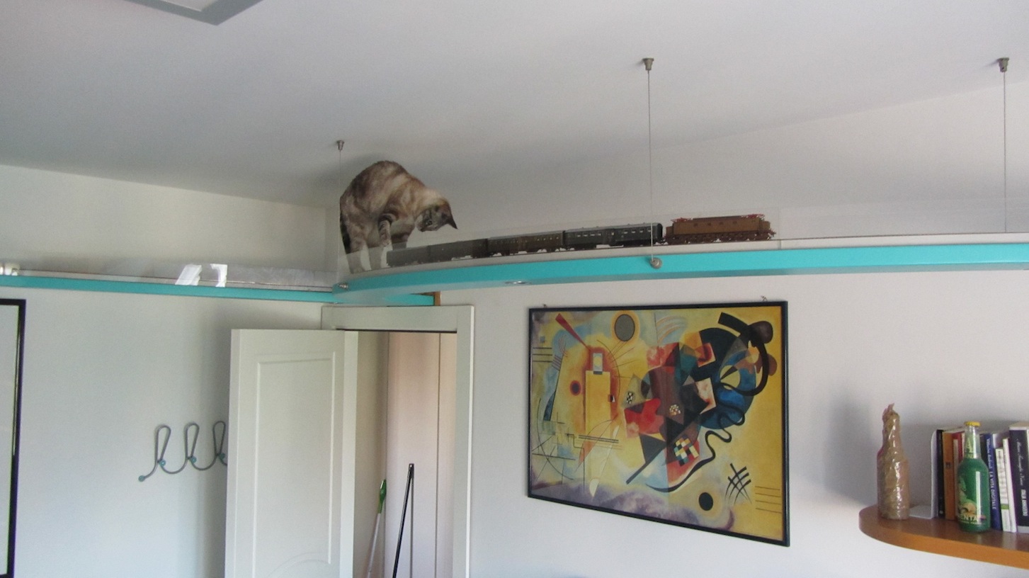

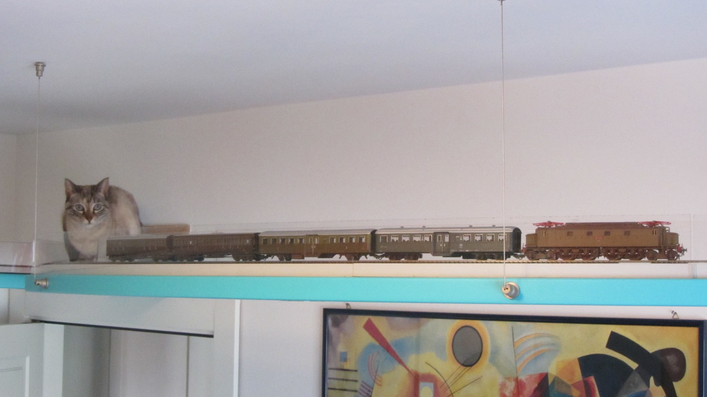

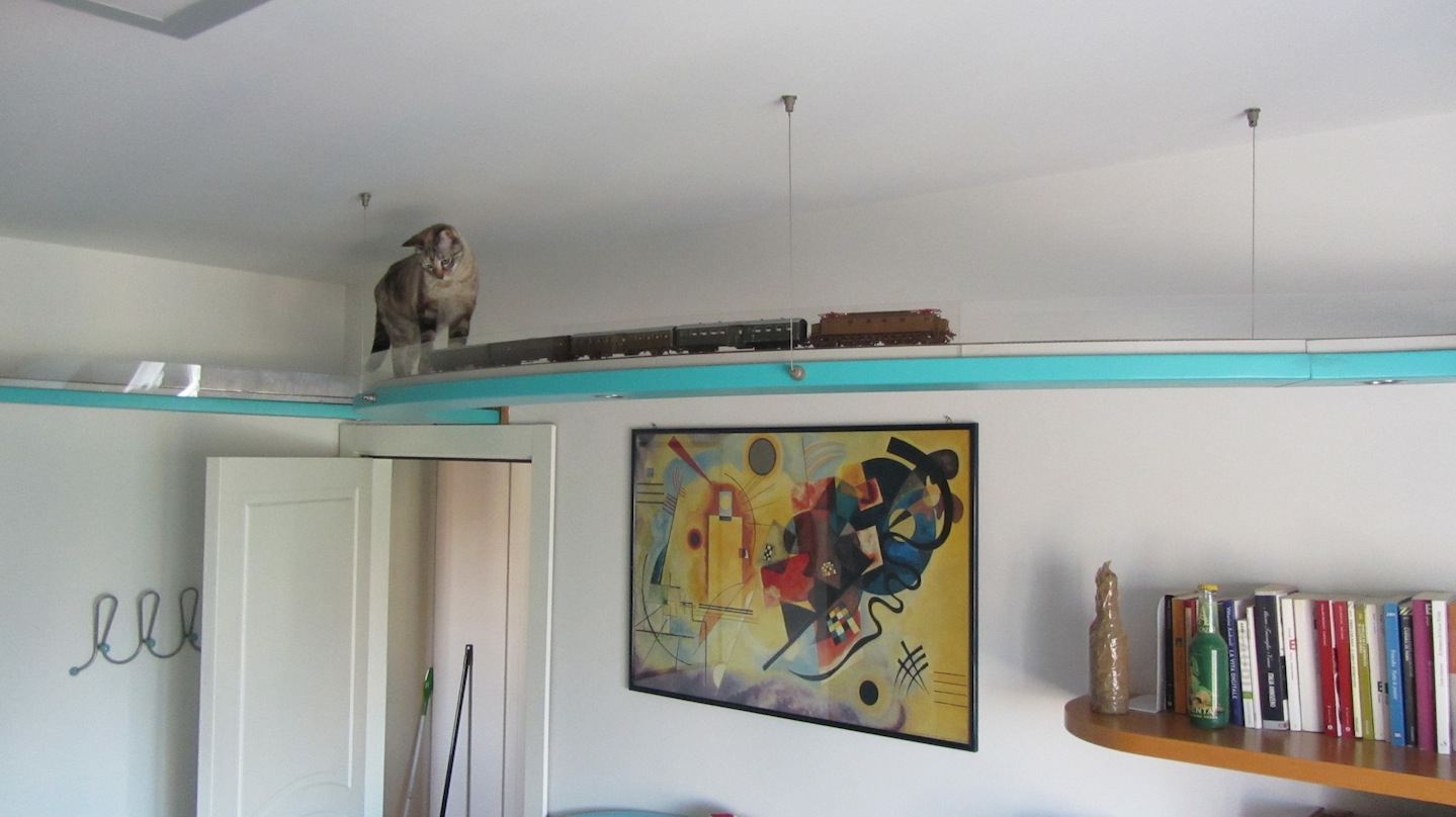

Ciao umbriele, stavo dando una sbirciata ai tuoi lavori, al nuovo sistema di posa binari, elicoidale etc…
Tutto estremamente bello ed interessante ma…….ciò che mi ha colpito con grande piacere è il tuo "amore felino" .
Questo dimostra, contrariamente a ciò che sostiene qualcuno, che non è solo il cane l'amico fedele dell'uomo, il gatto se entra in sintonia con il proprio "padrone" può in molti casi dare molto di più.
Mentre il cane in genere è espansivo un pò con tutti, il gatto è più settoriale, lega con pochi, ma con quei pochi divide cuore e anima inoltre come si vede in foto, anche la passione per questo splendido hobby.
Se non sono invasivo, mi permetto di pubblicare sulla tua discussione tre foto di un angolo del mio impianto che dimostrano quanto ho scritto.
Grazie :D

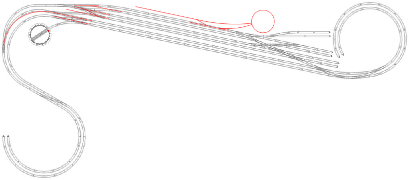

Una bozza di progetto per la stazione....sicuramente è piena di errori ma se mi aiutate potrebbe essere una base di partenza per capire cosa vorrei fare..armamento 100% peco 75

Ciao Umbriele!
Dalla disposizione dei binari provenienti dall'elicoidale di destra, i binari di corsa sono il primo ed il secondo, immaginando il fabbricato viaggiatori sul lato interno, correggimi se sbaglio. In questo caso, ti sconsiglio di raccordare la girevole al binario di corsa: sarebbe decisamente meglio se la mettessi dalla parte diametralmente opposta, vicino ai tronchini, nei pressi dell'elicoidale, oppure un poco più spostata a sinistra, come ho evidenziato in rosso nell'immagine in allegato.
Altra cosa che non mi quadra tantissimo è la comunicazione semplice nei pressi dell'attuale raccordo con la girevole. E' un doppione dell'altra comunicazione semplice nei pressi dell'elicoidale di sinistra. io la rimuoverei del tutto, compresa la comunicazione tra il secondo ed il terzo così da allungare il modulo dei due binari di corretto tracciato. Infine toglierei il triplo e utilizzerei una soluzione a cascata di deviatoi semplici per realizzare il fascio dei binari 3-6.
Se pensi al binario 3 come un binario di sorpasso -plausibile- allora potresti eliminare dalla mia proposta la comunicazione semplice alla radice sinistra dei binari 3-4 e prolungare il tronchino del 3 fino al binario da cui ha origine il fascio dei binari 3-6.
Salutoni e buon proseguimento,
Nicola

Troppe curve troppo strette, dovute a un problema di fondo: quella S l'avrei fatta fare ai binari sotto, dove a) le curve strette non danno troppi problemi e b) in tal modo in salita i mezzi incontrano una pendenza minore e c) sopra c'è più spazio per creare binari di stazionamento lunghi.
Stando così le cose, meglio fare la stazione in ampissima curva concava; attento anche gli scambi messi sui raccordi in pendenza degli elicoidali, dai problemi avuti col tuo precedente progetto, adesso li evito come la peste.

Beh per quanto riguarda le curve strette, saranno tutte occultate in galleria. Scambi in pendenza non ne vedo, sono tutto fuori dall'elicoidale ( quello a dx finisce non perpendicolare al piano di lavoro ). La stazione curva la vorrei evitare.. per il resto grazie dei suggerimenti

Che raggio hanno le curve? mi sembrano strettine...
Così, di primo acchito mi viene da dire che la stazione è troppo grande e complessa per lo spazio che hai a disposizione.
Immagino che tutte le curve che vedo saranno coperte, (io coprirei anche i 30 cm successivi rettilinei in uscita dalle curve, per evitare le orribili spanciate delle carrozze). Ma così resterebbe ben poco di visibile.
Per come intendo io il modellismo, nel tuo caso farei una stazione di transito decisamente più piccola, con meno binari e marciapiedi meno lunghi (eventuali lunghi espressi importanti sarebbero solo in transito), dando un po' di respiro alle curve in vista che a mio avviso mi sembrano decisamente strette.
Pondera bene eventuali modifiche e suggerimenti vari, questa fase è fondamentale ed eventuali scelte non felici te le porterai dietro fino alla fine.

anch'io, stesso parere.
Una stazione così grossa e tutta dritta mi annoia.

Grazie dei preziosi suggerimenti, in effetti quello che ho postato e' sono una prima bozza.
Un'altra alternativa sarebbe di fare una linea a binario unico, con una linea di parata che collega i due elicoidali e l'altra linea dagli elicoidali alla stazione, potrebbe starci?

Ecco, già molto meglio a mio avviso ;)
Le linee a binario unico meglio digeriscono curve meno ampie.

Comunque come raggi siamo al di sopra di 460, che è quello che mi interessa per garantire circolazione, poi le coperture faranno il resto.
Appena posso faccio un nuovo progetto a linea singola :)
