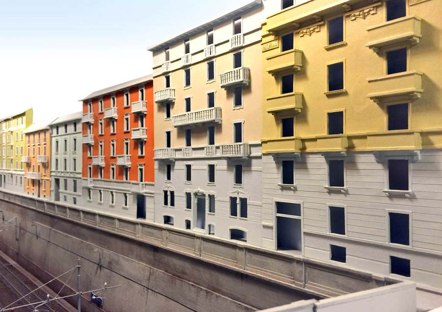

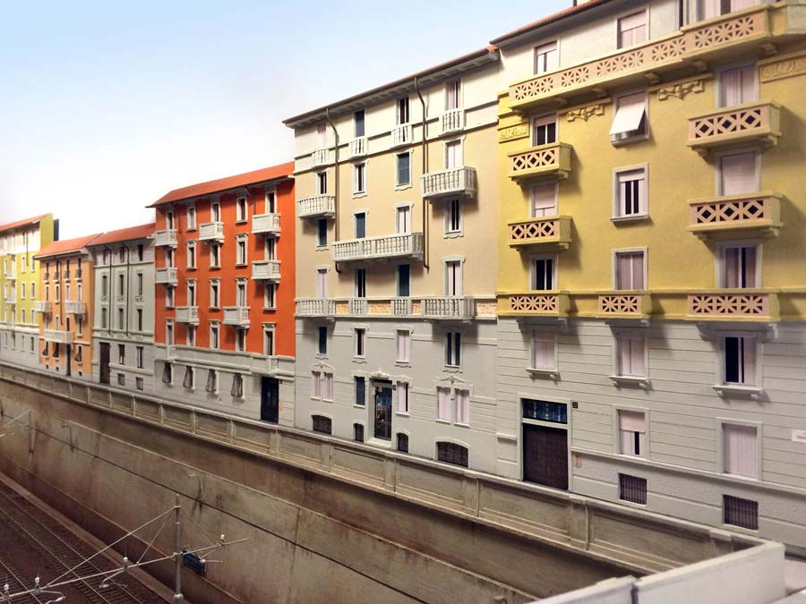

Eccoci di nuovo in pista. I lavori sul plastico sono ripresi specialmente nella parte che riguarda via Traversa. Dato che sono stufo di fare foto senza linea aerea vorrei finire la zona cittadina per poter poi finalmente procedere alla posa della catenaria su tutto il piazzale della stazione, quindi le facciate dei 6 palazzi in costruzione hanno la priorità.

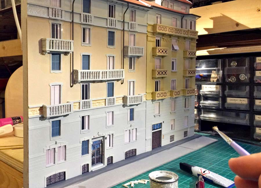

Gli edifici sono sempre in cartoncino e costruiti sempre nello stesso modo...

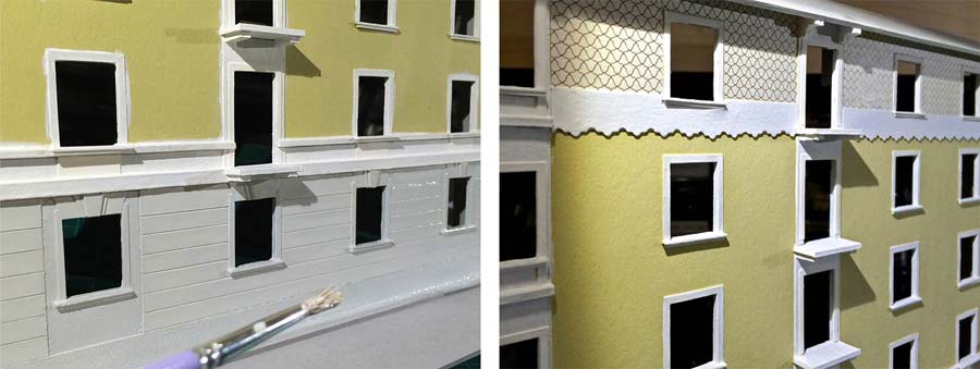

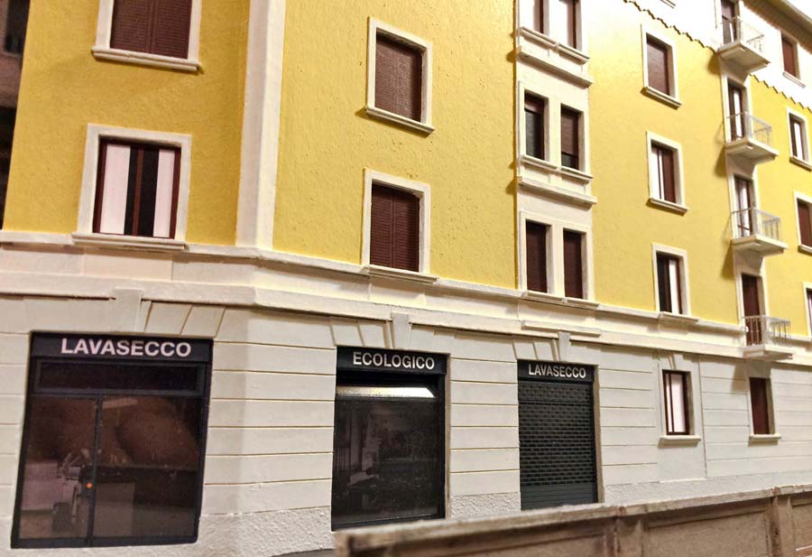

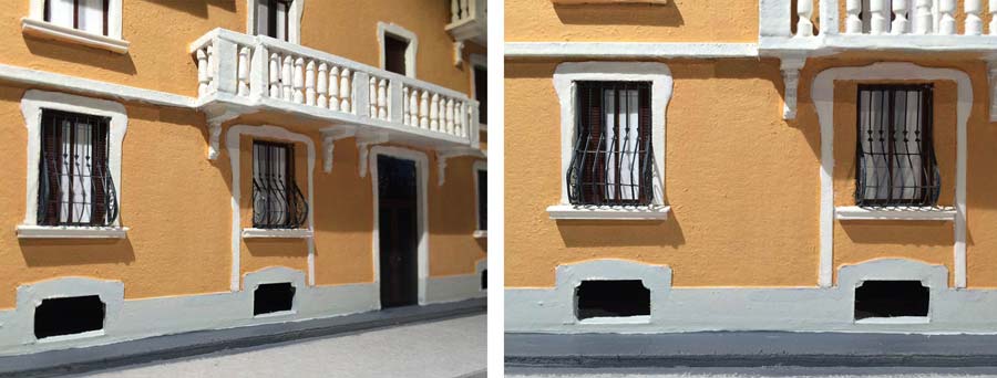

Per la decorazione superiore della casa gialla, quella con il negozio al piano terra, ho provato a usare una forbice con la lama sagomata per tagli decorativi (ne esistono con lama sagomata in varie forme) e devo ammettere che il risultato del taglio non mi dispiace.
002.jpg [ 46.55 KiB | Osservato 6771 volte ]
Le inferriate sono riprodotte in fotoincisione e fanno parte sempre del mio primo esperimento, visto che era avanzato spazio sulla lastra ho pensato di aggiungere cose che prima o poi mi sarebbero servite.

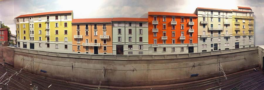

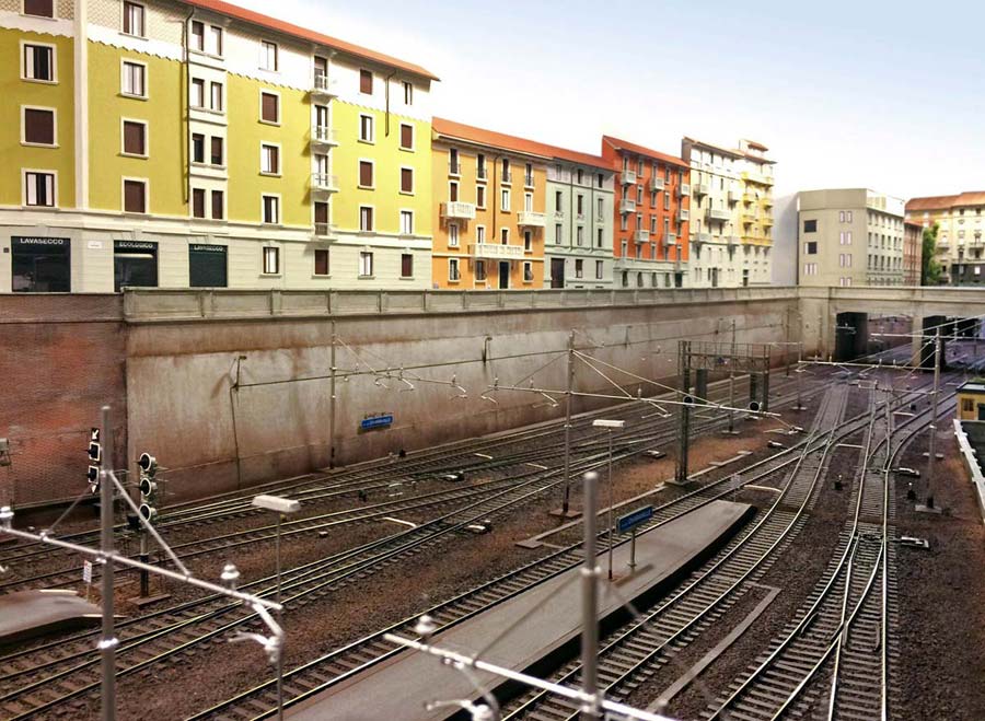

Per adesso le case sono soltanto appoggiate perché non ho ancora finito la strada. Terminata quella, seguirà una patinatura generale e una serie di foto più decenti di queste.
