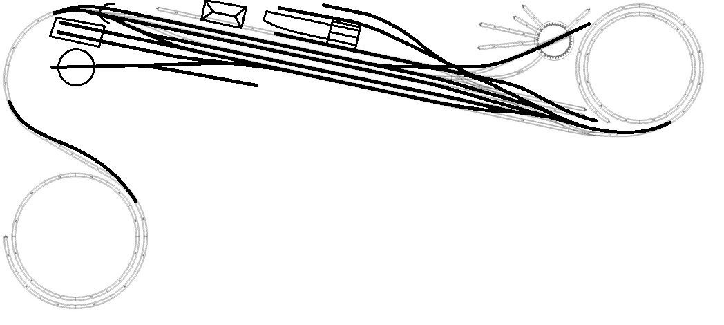

Versione 1 binario:
non sono convinto ma in effetti mi piace già di piu'...

Messaggi: 1107
Non male..toglierei quel triplo all'ingresso e inserire qualche tronchino di salvamento

Io la farei grossomodo così:
umbriele 17.png [ 110.39 KiB | Osservato 9088 volte ]
* binario di corretto tracciato;
* curve paraboliche;
* scalo merci (con eventuali raccordi);
* DL di dimensioni adeguate alla stazione;
* eventuale piccolo tratto di piena linea in vista.

Grazie Bomby, provo a vedere cosa salta fuori :)

Ecco messo in bella:

Ce l'hai ancora la mia mail? Passami il file scarm che gli do una pastrocchiata.

Domanda: ma con la stazione così inclinata e spostata verso il fondo, visto e considerato che tutto il piano basso è occupato dalla stazione nascosta, hai pensato all'accessibilità?
Francamente, penso che il progetto abbia dei difetti di fondo che costringono a troppi compromessi...

E' tutto montato su ruote, si trasla in avanti e lateralmente posso raggiungere tutti i lati, la stanza è molto grande per ruotarlo in ogni senso.

Occhio che lo schema non prevede un binario di transito in corretto tracciato, deviatoio a destra... ma immagino sarà prevista questa modifica.
A me piace molto questo schema, metterei la stazione in alto se possibile e nell'ampia zona in basso un bel raccordo industriale se ami le lente manovre con profumo di nafta o vapore...

Ottime osservazioni grazie, aspetto anche quelle da parte di Bomby e mettiamo insieme tutto :)

Ultima osservazione, il tronchino in alto a destra ed i relativi deviatoi/incroci a mio parere sono ridondanti oltre che poco realistici...
Per finire, in basso una seconda bretella in uscita dalla piattaforma sarebbe utile e potrebbe servire una zona di rifornimento carbone o nafta.
