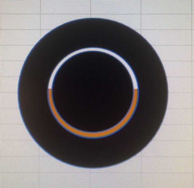

Lamierino ottone opportunamente ingrassato, infilato tra un tondino e un tubo, a telescopio, battendo con un martelletto?

Ciò che ti consiglio, se dai uno sguardo anche alla stazione e al caseggiato che ho fatto in 0, puoi prendere un tubino del diametro adeguato, tagli una striscia da un foglio di rame di 1 decimo che trovi in un negozio di arte e lo modelli sopra. Tecnica che va bene per tutte le scale.

Voglio provare.
