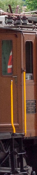

Alessandro Salamon ha scritto:
Manca poi il mancorrente delle scale d'accesso lato avancorpi.
Ho verificato e confermo di aver verniciato e montato tutti i mancorrenti forniti da Bemo.
Guardando le tante foto dello speciale ho capito a cosa ti riferisci.
Nella parte finale della rivista c'è una presentazione dei modelli in H0 di Bemo e Ferro Suisse: anche sul modello Bemo descritto nell'articolo manca quel mancorrente (che invece è presente sul modello Ferro Suisse...)
Me ne farò una ragione... :mrgreen:

No, no..... Con una corda di chitarra ed un pinzetta, un goccio di giallo e hai sistemato!!!!
Schermata 2020-05-03 alle 13.34.39.jpg [ 41.37 KiB | Osservato 5419 volte ]

Attento perché montando quel mancorrente (che su BEMO non è previsto) è facile interferire con la pedanina mobile che fa spostare le scalette durante le curve. C'è il rischio di bloccarle. Io non lo metterei.

E sì temo che Cortez abbia proprio ragione...Il kroko è stato progettato per girare su raggio da 33 delle code 100. Io che uso le code 70 da 37, se ci metto sopra le Abe di Lemaco con tutte le loro cose al punto giusto dopo 10 cm si bloccano. Al contrario su quelle da 56, che è grosso modo Brusio o Alp Grum non hanno problemi
Ho il kroko di Kiss in 0m e anche se non l'ho mai testato i carrelli girano pochissimo.
Il kroko di Ferro Suisse in H0m che dovrebbe avere tutte le cosine al posto giusto gira agevolmente in 40 cm di raggio :shock: come da foglietto quindi bisognerebbe capire come l'hanno progettato per essere tranquilli.
