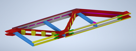

Prima di inserirmi nella discussione ponti a travatura metallica che in questo ultimo periodo mi ha ingrippato non poco, faccio i doverosi complimenti per l'opera portata avanti dal mitico Giulio! Cazzarola, non ci vediamo dalla penultima manifestazione di Foligno!
Tornando a quanto detto precedentemente da Giovanni "pandrol", posto la mia idea che sto portando avanti e che vorrei realizzare mediante stampa 3d:
si tratta di una struttura reticolare "semi scatolare" che trae spunto da un ponte reale, oggetto di rilievi metrici e fotografici.
E' un assieme ottenuto dall'assemblaggio di più parti, questo per cercare di ottenere (in un futuro?) la riproduzione di possibili varianti sia di forma che di lunghezza.

Salvo, è un buon inizio. :wink:
Il bello viene dopo, a disegno finito :mrgreen:

Se poi vogliamo tornare semplicemente ai treni e ai plastici, resto a disposizione . Noto che un ponte "sbagliato" ha acceso la discussione, mentre uno sostanzialmente corretto (e, a mio avviso, più interessante) non se lo è filato nessuno, nessuna domanda sulle tecniche di costruzione, di colorazione, di invecchiamento. Paradossalmente queste domande mi vengono rivolte tramite i social, dove c'è di tutto e di più, dai lavori più eccelsi ai "troiai", come li chiama il mio amico Giancarlo. Qui invece nisba, mah... sarà perchè non scrivo molto qui e rimando agli articoli sul mio sito?
Attendo fiducioso qualche vostro comento :wink:
