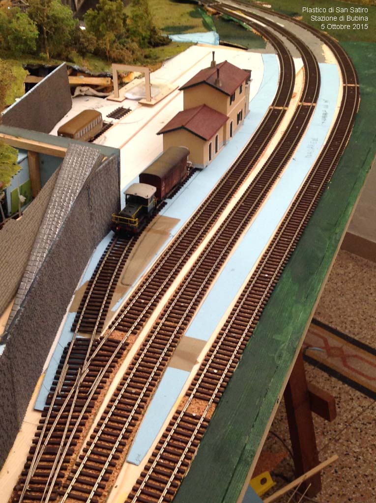

Come era nell'aria non poteva esistere una stazione senza un binario tronco ed un piano caricatore (seppur piccolo)
Bubina 001.jpg [ 163.17 KiB | Osservato 5687 volte ]
Questa la nuova e crediamo definitiva impostazione della Stazione di Bubina per Santuario.
Sulla sx del F.V. vi è tutt'ora un binario ed un piano caricatore (per adesso solo "immaginato" :wink: )
I binari di servizio rimangono 3 , con il 3° di corretto tracciato ed il 1° e 2° incrocio/precedenza.
Bubina 002.jpg [ 147.15 KiB | Osservato 5687 volte ]

centu ha scritto:
però secondo me il binario a s.r. che esce ed entra mi pare proprio una forzatura per volere inserire l'ammina a tutti i costi.
secondo me non è molto realistico.
Entra ed esce ? :D dove sta scritto ? :mrgreen:
Caro Centu , nemmeno ti immagini le fatiche che dovranno fare le "Emmine" .........altro che "entra ed esce" :D

Sulla destra del FV FS un minimo di scalo a sr però ci starebbe! Basta piazzare il marciapiede dove hai ritratto l'emmina, e -attraversato il piazzale di stazione- creare un breve raddoppio con il tronchino diretto alla necessaria piattaforma girevole e la rimessa locomotive. Secondo me così il tutto sarebbe molto più equilibrato. E poi chissà mai che non entri nel parco sociale una locomotivetta e qualche carrozzetta per le corse più frequentate!

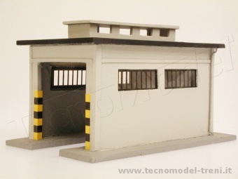

No Centu solo uno è un portale (ancora da sistemare...) l'altro che vedi a dx , dopo la piccola piattaforma girevole, è il deposito.
Ovviamente ora è solo "appoggiato" con con la sua base (che sarà ovviamente eliminata).
Sarà lui ...
deposito sr 0.jpg [ 22.78 KiB | Osservato 5531 volte ]
rivisto e corretto per adattarsi al meglio.

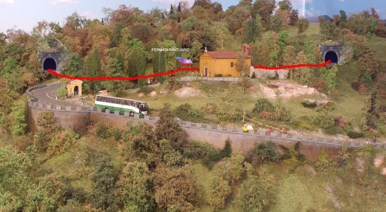

La linea a s.r. , una volta entrata in galleria , salirà in elicoidale sino alla quota che ci permetterà di "uscire" sulla Collina del Santuario e , dopo aver attraversato la strada provinciale con un passaggio a raso, entrerà nel bosco sino alla fermata "Santuario" per poi proseguire e dopo un curva a sx , rientrare in galleria.
Linea sr Santuario.jpg [ 105.04 KiB | Osservato 5531 volte ]
Un cappio di ritorno consentirà al convoglio di rientrare alla fermata "Bubina Stazione" dove, una volta effettuata la giratura sarà pronto a riprendere il servizio verso "Santuario" oppure , se si tratta della corsa delle 22,30, l'ultima della giornata, entrerà, sempre dopo giratura, nel piccolo deposito.

Bisogna considerare anche il fatto che si vuole evitare che la nuova stazione di Bubina sia visibile guardando il plastico dalla Stazione di San Satiro.
Sarà realizzata una "quinta" che impedirà di vedere binari e treni che passano o sostano a Bubina. Per vedere stazione ed annessi e connessi, si dovrà andare dalla parte opposta del plastico
La linea s.r. potrebbe uscire più a sx (guardando l'ingresso galleria) e raccordarsi a quello che adesso è il binario tronco che porta al p.c. ................... ora ci ragioniamo e misuriamo ........ siamo ancora in fase di studio ed i vostri consigli sono preziosi !!

Ciao Riccardo
Non intervengo mai ma guardo sempre ammirato. Mi piace questo plastico in eterno sviluppo. Varia con il passare del tempo, i tracciati si modificano anche in base alle nuove esigenze. Secondo me è un grande punto di forza a favore del realismo finale.
La piccola Oskar piace tantissimo anche a me perchè mi ricorda un autobus su rotaie. Poi quando ho visto l'armamento Tillig a doppio scartamento ......
Dico la mia su come "piazzare" la piccola "star". Cercherei di sviluppare più tracciato visibile, altrimenti la piccola motrice è sempre nascosta in galleria e la si può ammirare solo per pochi secondi, oppure ferma in deposito.
La mia idea. Fare uscire un binario a doppio scartamento direttamente dal portale principale della galleria. La direzione della linea anzichè affrontare una spesa per un portale apposito ha deciso di sfruttare quello FS già esistente. E' quindi necessario uno scambio a doppio scartamento in galleria (anche se mi sembra di aver visto che Tillig ha dei binari con deviate che escono dal binario a scartamento ordinario).
La farei stazionare proprio dove ora è fermo il piccolo 214. Mi piace l'idea della partenza da un tronchino posto a lato marciapiede. Ovviamente niente scalo merci a meno che non si possa mettere dal lato opposto. Così almeno ci si può gustare la partenza e l'arrivo.
Facendo uno "scasso" sul muraglione, dal tronchino suddetto metterei uno scambio che introduca nell'attuale zona deposito. Quindi piattaforma girevole al centro, deposito a ridosso dell'attuale portale e dal lato opposto (sempre con transito su piattaforma, un piccolo rifornimento per il carburante .......
Ti dirò di più. Rivedendomi la foto, secondo me dietro la stazione c'è spazio plausibile per una strada o un piccolo piazzale, quindi è ipotizzabile un' attraversamento a raso per andare in zona deposito. Ovviamente niente sbarre !! Attraversamento a vista .... ma all'epoca le condizioni di traffico veicolare erano meno pesanti !

Ciao Riccardo, seguo sempre con molto interesse l'evoluzione del tuo bel lavoro. Condivido la scelta di affiancare alla linea "tradizionale" una f.s.r. a servizio delle località vicine, ma credo di aver capito la perplessità di Alessio, poi successivamente in parte confermata dall'ottima proposta di Davide. Il mio modesto parere porta a dire che sembra tutto troppo compresso, troppa roba in poco spazio in sintesi. Superficie utile ne hai quindi sfruttala per dare più respiro all'ambiente, sono sicuro che ne verrà fuori una bella cosa.
Queste soluzioni nella realtà esistono, mi viene in mente la stazione di Tirano (anche se molto più ampia) che ha affiancata la stazione capolinea della Retica, oppure ho un esempio casereccio posto a pochi chilometri da qui, la stazione di Ortona...alla linea FS si affianca la stazione capolinea della Sangritana, che anche se non a s.r. ben si presta ad essere presa come esempio; sulla destra come potete osservare la linea entra in galleria e dopo aver percorso un elicoidale riesce nei pressi di Ortona alta.
La tua stazione, mi sembra la sintesi esatta di questa situazione.
Emilio

Senza contare che anche il raddoppio si può trovare in parte su sede stradale...

Dico anche io la mia, complimentandomi per il plastico e il continuo aggiornamento.
Perchè non posizionare il FV in fondo, alla radice del piano binari ?
Nella prima foto sembra ci sia spazio a sufficienza, un FV decentrato non è insolito, specie se la stazione è stata oggetto di ampliamenti.
Si avrebbe così un ampio spazio per l'eventuale SM e per vedere la Emmina.
Saluti,

Io pensavo a qualcosa di ancora più minimo: San Vito Marina, quella vecchia! Il raddoppio è praticamente sulla strada d'accesso. C'era poi un piccolo scalo più decentrato rispetto al FV, ma chissene.
Al raddoppio basta poi aggiungere un tronchino diretto alla rimessa e dotato della piattaforma girevole. Al limite un'altro tronchino per la sosta delle carrozze (magari desolatamente deserto). Affiancato al binario di raddoppio un piccolo piano caricatore (minuscolissimo!, per un carro solo) per caricare gli sporadici carri merci. Insomma, questa è una dotazione minima, altrimenti sembra proprio che la linea a SR sia stata piazzata lì solo come riempitivo!
