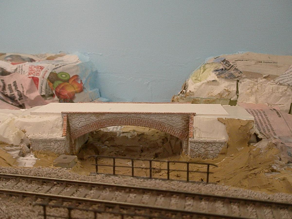

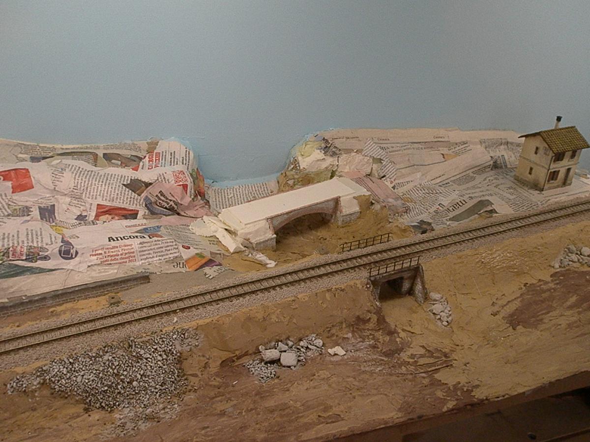

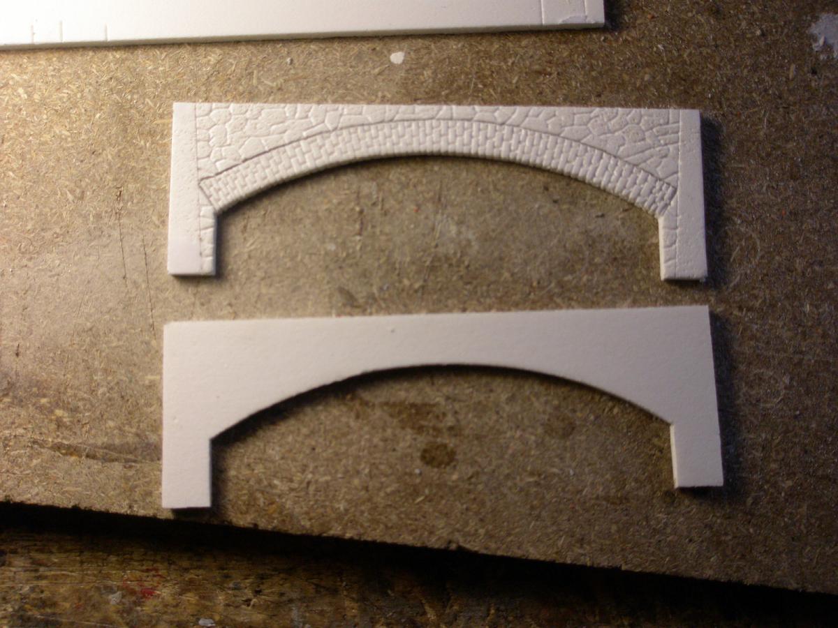

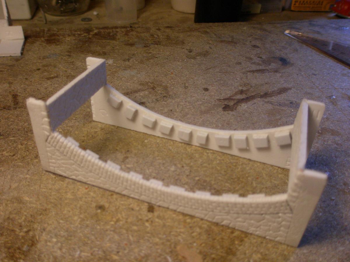

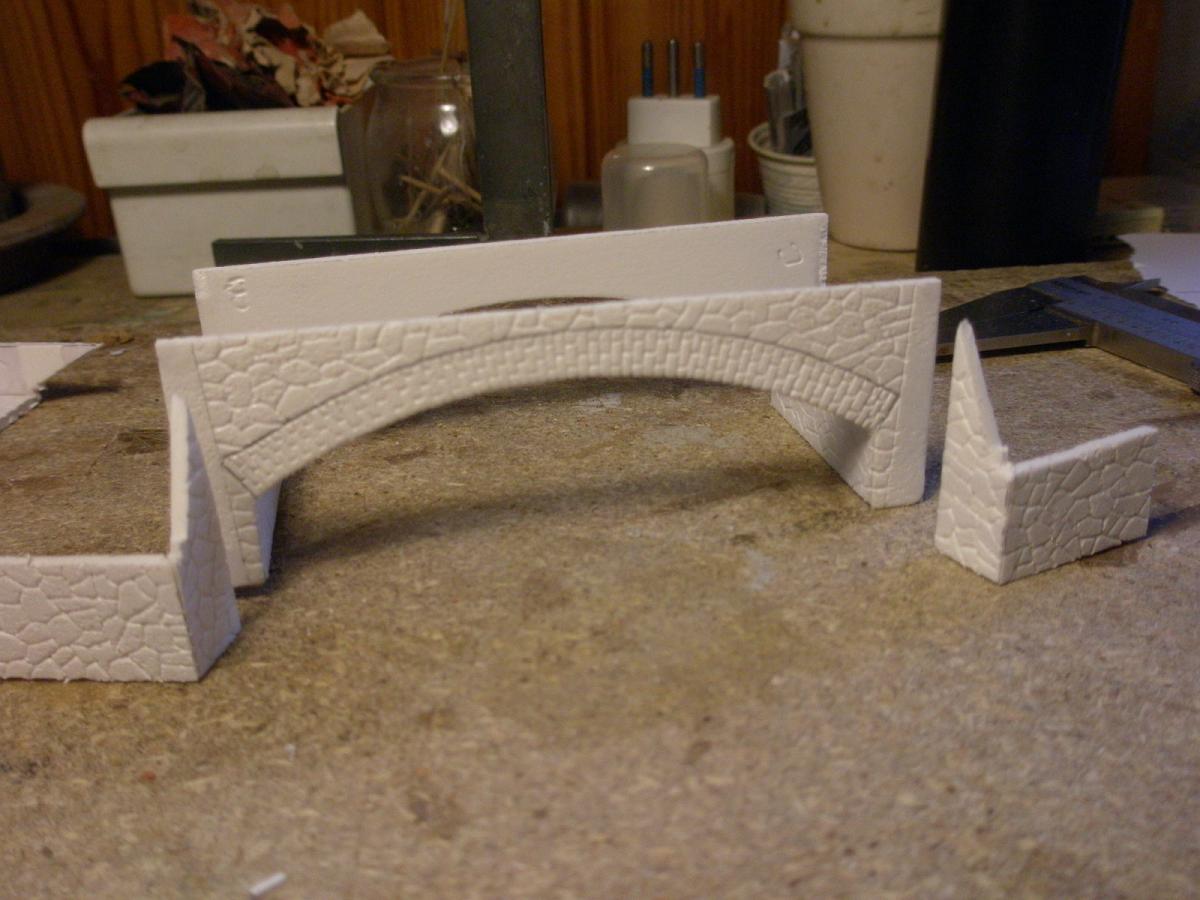

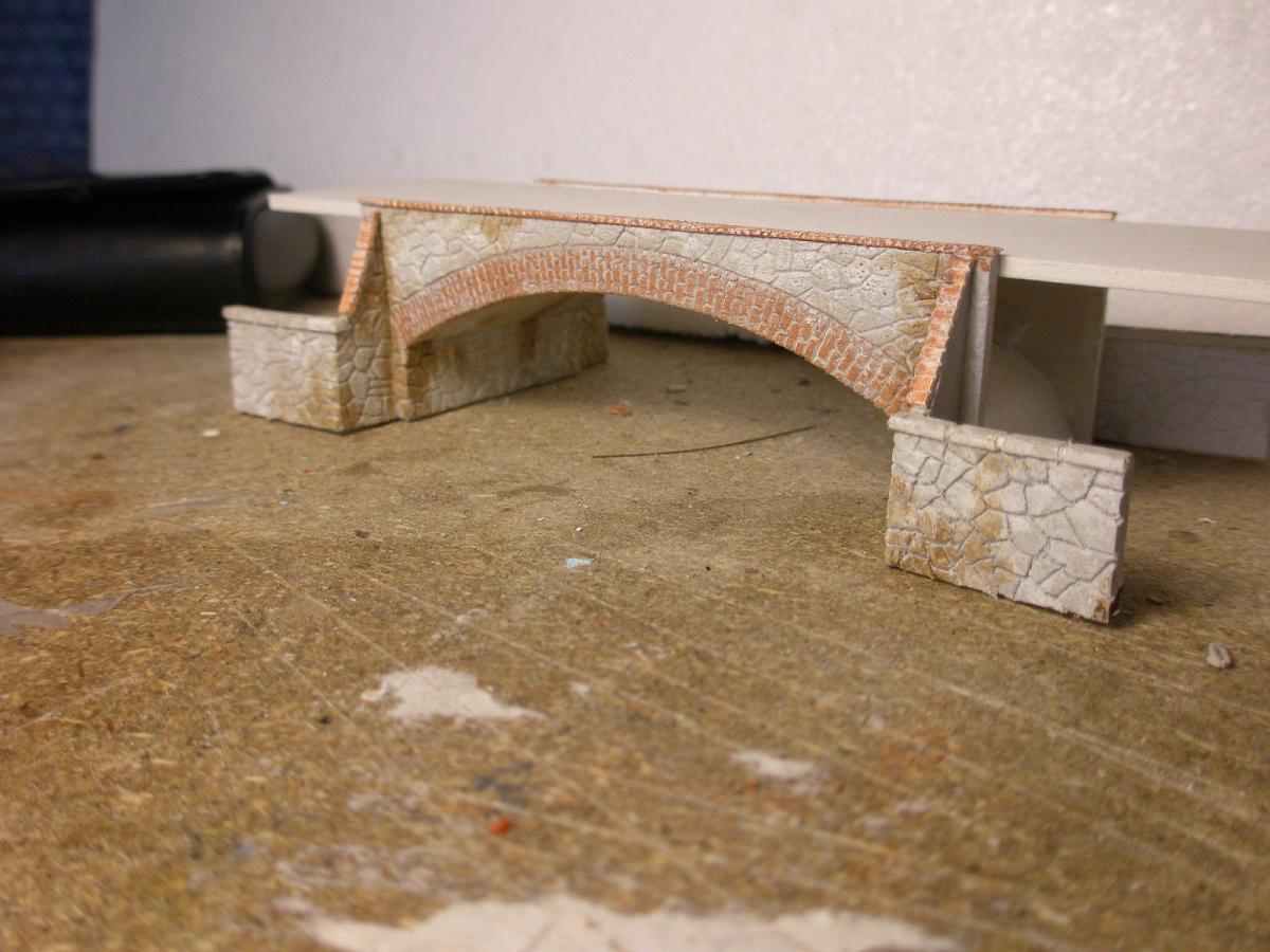

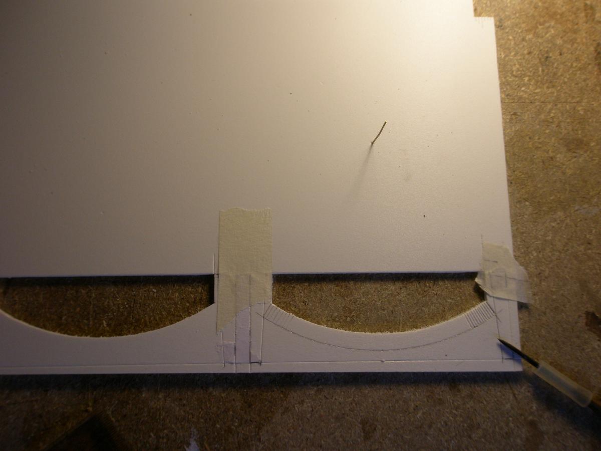

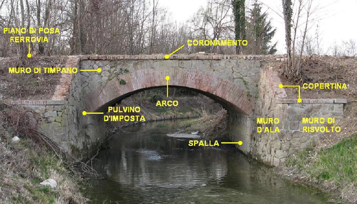

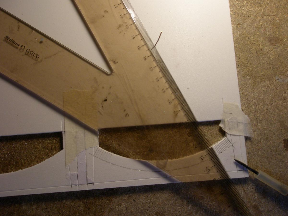

Ho trovato su internet questo ponticello.Troppo bellino....ho dovuto farlo!!

grandioso.......ponte stradale o ferroviario?

Strada bianca.

Molto bello, complimenti è sempre un piacere vedere le tue realizzazioni!
Se posso permettermi di fare una osservazione, c'è una cosa che dal punto di vista morfologico/idrografico non mi convince rispetto al realismo dell'insieme. Riguarda la luce dei due ponti contigui, ma in dipendenza della direzione di scorrimento dell'acqua del torrentello e a meno che ci si trovi in pieno deserto :wink:, cerco di spiegarmi:
Se l'acqua scorre verso l'osservatore come sembra, visto il rilievo sullo sfondo, l'alveo del torrente a ridosso delle colline è molto largo e quindi la larghezza del nuovo ponte stradale è pienamente giustificata in quanto scavalca il letto del torrentello da riva a riva come è naturale e lecito che sia per evitare che si distrugga alla prima piena. Questo nell'ottica che il progetto di un ponte deve tenere sempre conto del potenziale pericolo di piene rovinose e va quindi dimensionato di conseguenza, soprattutto tenendo conto della superficie del bacino imbrifero a monte del corso d'acqua.
Con l'arrivo sul diorama/plastico del nuovo ponte, a mio parere, viene meno il relativo corretto dimensionamento del ponte ferroviario rispetto al nuovo venuto, in quanto il ponte ferroviario, essendo collocato più a valle, anche se di pochi metri, dovrebbe quanto meno avere la stessa "luce" o meglio di più, del ponte stradale posto a monte, altrimenti costituirebbe una strozzatura pericolosa in caso di piena.
L'alveo del torrente essendo molto più largo della piccola luce del ponte ferroviario, in caso di piena, colpirebbe la sede ferroviaria sia dx sia a sx del ponte, erodendola facilmente essendo costituita da pietrame non coerente.
La sede ferroviaria occupa invece una consistente parte dell'alveo, mentre in realtà non vi si dovrebbe mai trovare, dovrebbe invece attestarsi sulle rive, dove sarebbe al sicuro dalle piene e il ponte ferroviario dovrebbe conseguentemente avere una luce più larga dell'attuale.
Mi scuso per l'eccesso di pignoleria.. :?

Non lo avevo detto in precedenza ma, sotto il ponte non ci passerà nessun fiumiciattolo. Nella foto dal vero, in effetti, il ponte scavalca un corso d'acqua. Mi sono talmente innamorato del ponticello che non sono stato lì a considerare tutto quello che hai ,giustamente, messo in risalto tu. L'ho realizzato e basta! Cmq non è detto che sotto, nascosto da una fitta vegetazione, non possa scorrere un rigagnolo di scolo dal campo soprastante.

Invertire i due ponti? :D
In realtà ORRORI idraulici come quello segnalato da Gianca si trovano anche nella realtà, magari in questo caso la differenza tra le due luci è parecchio sensibile.
A titolo di cronaca l'alluvione di Pontedera il 4 novembre del 1966 fu provocata da un rigurgito indotto dal ponte della ferrovia Pisa-Firenze che si mangiò l'argine dell'Era.
Saluti storici/idraulici/umidi.

Nessun problema figuriamoci, si fa per discorrere serenamente delle e sulle nostre passioni, in realtà forse una soluzione ci sarebbe, basterebbe trasformare il presunto fiumiciattolo in una specie di canyon più profondo ma non troppo che si restringe sotto la ferrovia, forse in tal caso sarebbe più morfologicamente corretto..
Ottimo lavoro comunque e ancora complimenti per le "mani d'oro" :wink:

complimenti! Queste sono le cose che nessuno guarda nella costruzione dei plastici e che, invece, a mio avviso, rafforzano la coerenza delle opere riprodotte. Capisco che non tutti (io nemmeno!) siamo prontamente in grado di vedere quando le cose sono messe in modo contrario a quanto si farebbe nella realtà, ma un minimo di controllo non guasta mai.
Detto questo, trovo che Luciano, che ci sa fare veramente, potrebbe dirigere l'acqua in senso contrario a quello che sembra più logico e cioè non verso lo spettatore, ma verso l'"esterno" del plastico. In genere non si fa, ma proprio perché è Luciano, io penso che ci riuscirebbe in pieno!

In effetti Andrea ipotizzando che le collinette sullo sfondo siano un cordone morenico frontale sarebbe anche plausibile invertire la presumibile direzione della corrente d'acqua.
Comunque pignoleria a parte queste sono piccole osservazioni assolutamente non fondamentali in un plastico.

Bellissimo! Compensato o forex?
