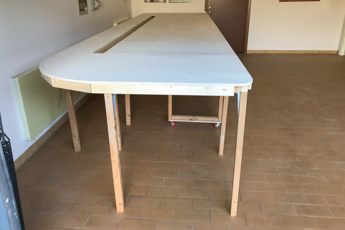

Buongiorno a tutti.
Ieri ho terminato il lavori di falegnameria.
E' stato più veloce del previsto (me la sono cavata con sei giornate di lavoro).
Ho concluso passando la levigatrice sui bordi dei moduli per evitare anche il minimo gradino...
tavolato completato 1.jpg [ 274.74 KiB | Osservato 5422 volte ]
tavolato completato 2.jpg [ 191.01 KiB | Osservato 5422 volte ]

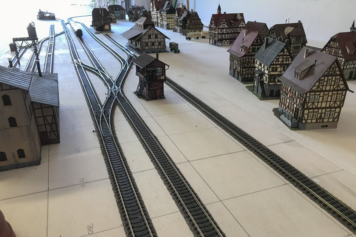

Sono partito dal progetto di Bomby cui ho apportato solo lievi modifiche:
- accorciati i binari di stazione di 40 cm sul lato destro (e già così sono lunghi per i miei convogli)
- aggiunto un tronchino a destra del MM (usando il deviatoio che Bomby impiegava nel tronchino nella stazione nascosta a sinistra che ritengo inutile).
Allego un pò di foto...

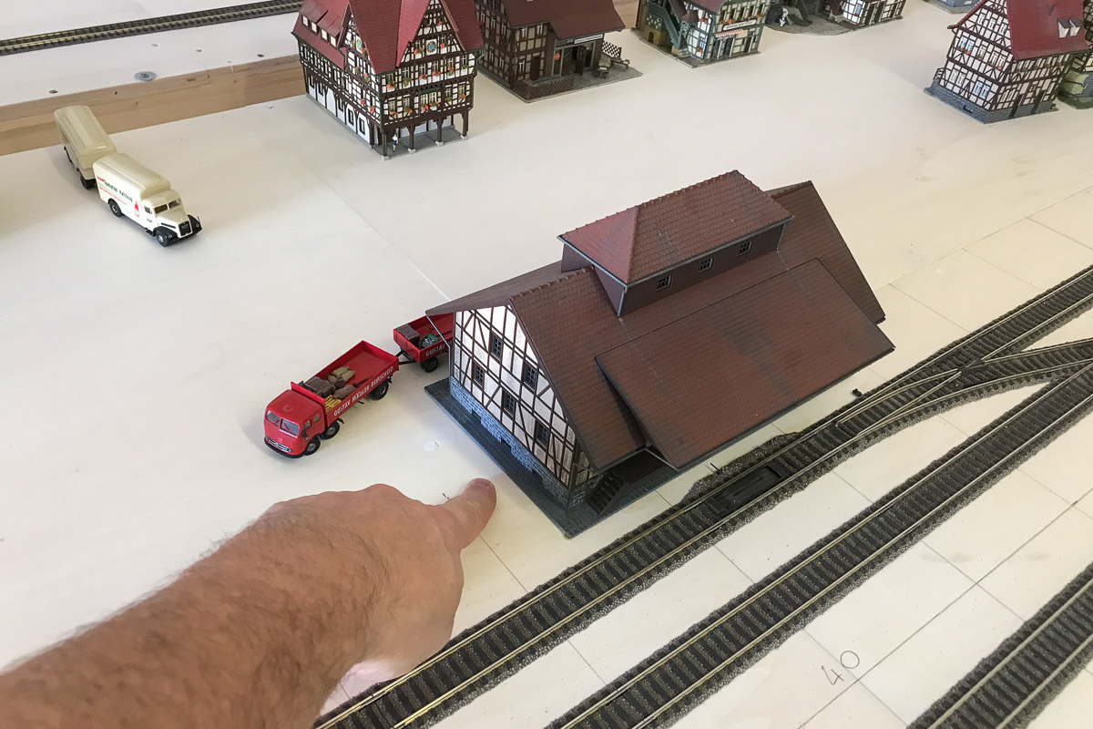

Come già detto in prima battuta, questo progetto mi piace perché oltre ad avere tutti i binari necessari per manovrare senza problemi, distanzia bene gli edifici più ingombranti (FV, MM, deposito e segheria) risultando parecchio armonico.
I difetti principali sono due:
1) sacrifica molto la lunghezza dei binari in uscita dalla stazione sulla destra (che invece nel mio progetto risultano ben più lunghi)
2) posiziona il MM a cavallo di due moduli (infatti Bomby aveva ipotizzato di allargare il modulo 1 di 10 cm, cosa non fattibile).
Nella foto il dito indica la giuntura "incriminata" tra i due moduli...
Progetto Bomby-8.jpg [ 240.33 KiB | Osservato 5343 volte ]
Ultima modifica di Luca Solis il giovedì 28 maggio 2020, 19:18, modificato 1 volta in totale.

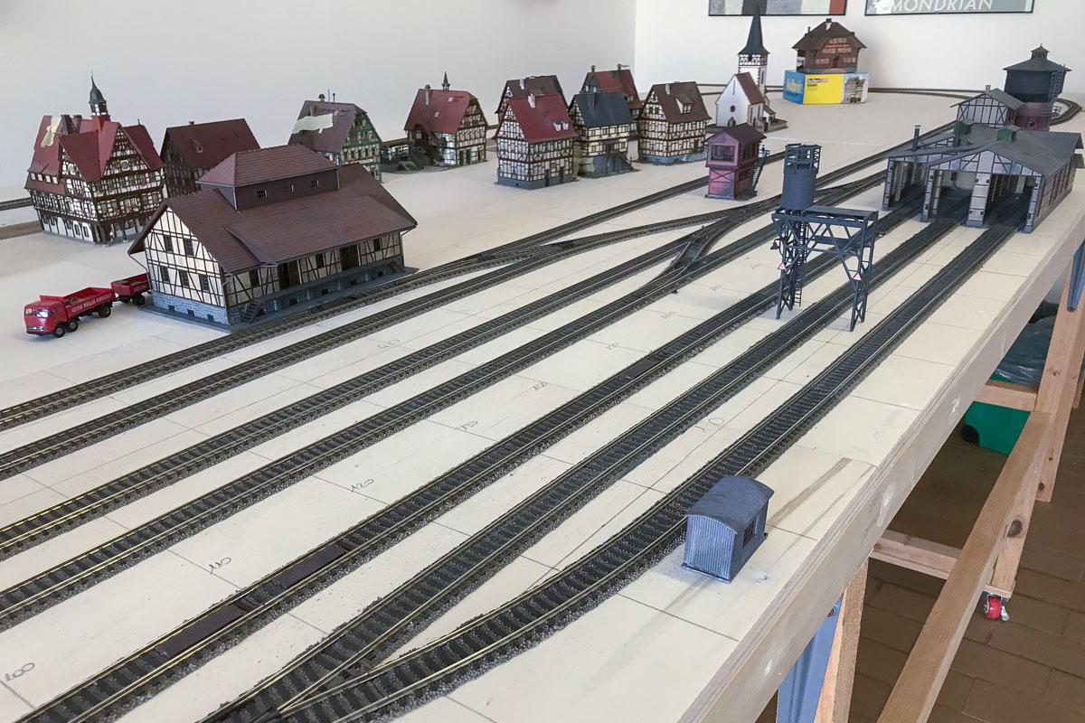

...ho poi provato a modificare il progetto di Bomby in maniera più incisiva.
Le ulteriori modifiche sono:
- altri 20 centimetri in meno nei binari di stazione (quindi un totale di -60cm rispetto al progetto originario)
- eliminati i due deviatoi che mettono in comunicazione i binari 2 e 3 sul lato destro della stazione, dopo l'incrocio.
- il deviatoio da cui si diparte la linea secondaria diventa sinistro invece che destro e quindi la linea secondaria esce dalla stazione con un'inclinazione di 18° invece che parallelo come nel progetto di Bomby
- alla segheria si arriva da un tronchino che parte dall'incrocio di fronte alla rimessa loco
- usando i due deviatoi eliminati sulla destra, il primo e il terzo binario sulla sinistra terminano con un tronchino di sicurezza
Qualche foto:
Progetto Bomby modificato-1.jpg [ 283.94 KiB | Osservato 5340 volte ]
Progetto Bomby modificato-2.jpg [ 252.89 KiB | Osservato 5340 volte ]
Progetto Bomby modificato-3.jpg [ 236.88 KiB | Osservato 5340 volte ]
Progetto Bomby modificato-4.jpg [ 221.15 KiB | Osservato 5340 volte ]
Progetto Bomby modificato-5.jpg [ 271.21 KiB | Osservato 5340 volte ]
Progetto Bomby modificato-6.jpg [ 225.51 KiB | Osservato 5340 volte ]

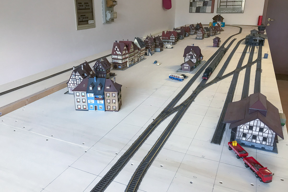

...ho infine riprodotto anche il mio ultimo progetto.
Immediatamente mi sono accorto che FV e rimessa loco erano troppo vicini e quindi ho fatto alcune modifiche rispetto al progetto:
1) FV messo al centro del binario 1 (prima era un pò decentrato verso sinistra)
2) invertite le posizioni di MM con deposito loco
Questo progetto ha meno binari e minori possibilità di manovra rispetto a quello proposto da Bomby ma ha una stazione più raccolta che lascia un pò più di spazio sulla destra per i binari in uscita dalla stazione stessa.
Inoltre la posizione del MM non è a ridosso del paese, lasciando più spazio per quest'ultimo (non so quanto si percepisca in foto...)
P.S.
I binari flessibili sono solo appoggiati (e si vede...)
Progetto Luca-62.jpg [ 271.25 KiB | Osservato 5330 volte ]
Progetto Luca-62 modificato-1.jpg [ 237.19 KiB | Osservato 5330 volte ]
Progetto Luca-62 modificato-2.jpg [ 275.95 KiB | Osservato 5330 volte ]
Progetto Luca-62 modificato-3.jpg [ 236.82 KiB | Osservato 5330 volte ]
Progetto Luca-62 modificato-4.jpg [ 266.54 KiB | Osservato 5330 volte ]
