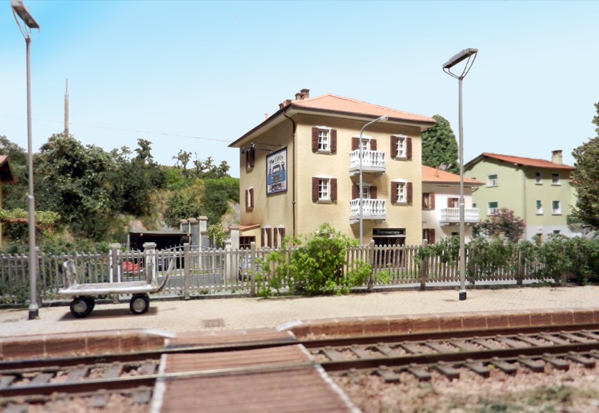

Considerazione del tutto personale, che in alcuni aspetti non condivido.
Fotoincisioni, taglio laser, ecc. non sono tecniche raffinatissime (si usano dall’inizio del secolo e la fotoincisione da molto prima), ma semplicemente delle modalità per ottenere delle parti accurate e precise da usare poi nella costruzione dei vari manufatti a differenza del lavoro fatto a mano che, per alcune lavorazioni, soffre di parecchie problematiche (tolleranze, spessori, angoli, ecc.) che generano imprecisioni. Alcuni particolari (cancellate, parapetti, insegne) direi poi che è quasi impossibile realizzarli a mano.
Usare la tecnologia disponibile non significa non essere capaci di realizzare la stessa cosa a mano, ma semplicemente ottenerne un prodotto fatto meglio e più vicino a quella che è la realtà che si vuole riprodurre, dove ad es. le finestre sono tutte uguali con i traversi alle stesse distanze e dove le loro dimensioni combaciano esattamente con il vano del muro.
Inoltre va considerata la parte progettuale, il disegno che deve tener conto delle soluzioni scelte, degli incastri, degli angoli e dei materiali che si pensa di usare. Anche qui c’è valore aggiunto.
Senza rubare ulteriore spazio a Tortolì: mi piacciono i lavori fatti a mano, ma non c’è la minima ostinazione da parte mia nel volerlo fare a tutti i costi se c’è un’alternativa che offre un prodotto più accurato (che mi fa anche risparmiare parecchio tempo) e che alla fine mi soddisfa maggiormente.
Allego un paio di immagini per sostanziare quanto detto (tutto fatto a mano con l'aiuto del laser).

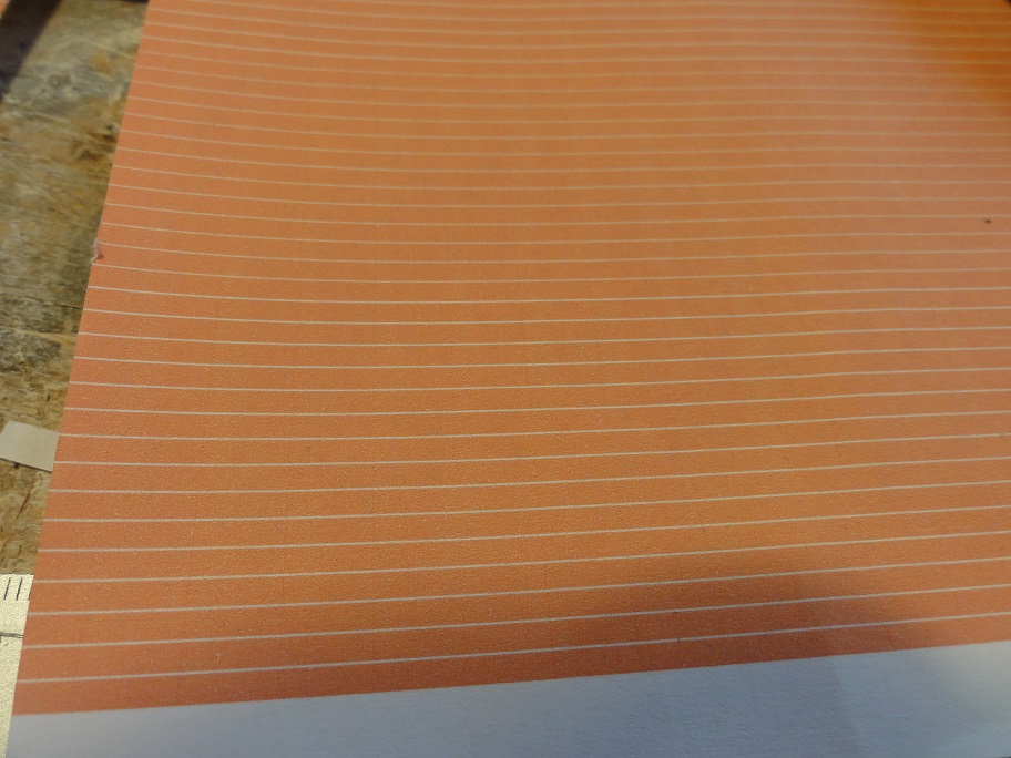

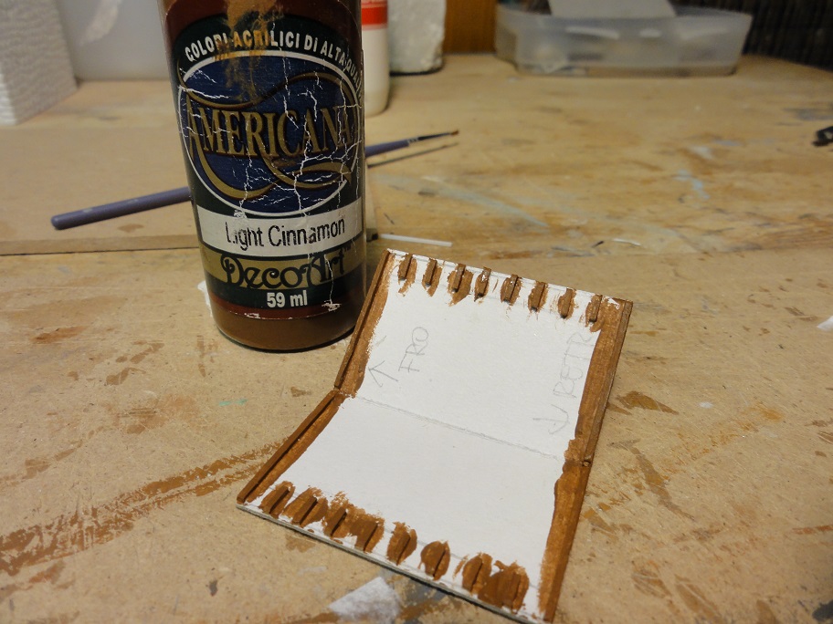

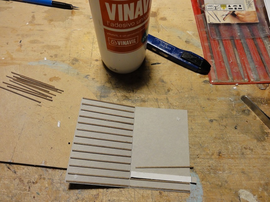

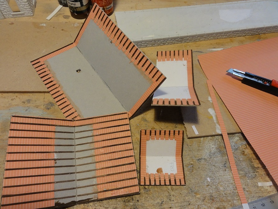

Ciao Luciano,
l'idea della carta rossa per l'interno del tetto è tanto semplice quanto geniale e arriva proprio al momento giusto per me. Attualmente sto lavorando al tetto del mio carico. Hai stampato tu stesso la carta?
Il tuo lavoro mi ispira sempre!
Jürgen
 Oggetto del messaggio: Re: LA STAZIONE DI TORTOLI'
MessaggioInviato: domenica 30 luglio 2023, 7:49
Messaggi: 1122
jzipp ha scritto:
Ciao Luciano,
Jürgen
Si, si. Tutto fatto in casa!!!
