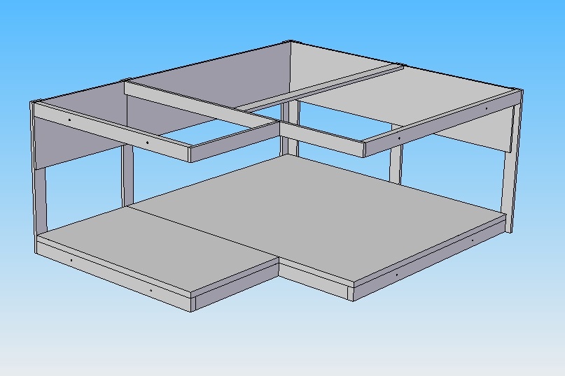

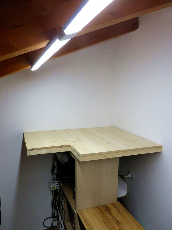

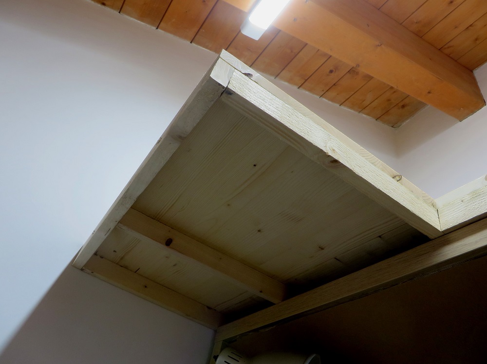

Comincia la realizzazione dei dodici moduli. Si parte dal modulo 12, i moduli saranno collegati meccanicamente e trasportabili separatamente.
Assemblata la base in lamellare da 18mm e struttura in listelli di abete grezzi da 20x40 mm
I listelli grezzi non saranno in vista a fine lavori.
Posizionamento relativo alla struttura completa
Progetto 3D
Il modulo sarà ancorato ai moduli Ikea, in questo caso sopra il modulo "cabina fotografica" per le foto ai modelli.

Ciao Giuseppe...come mai scegli il lamellare e non multistrato magari solo da 15? Il lamellare non potrebbe muoversi?

Lo spessore del multistrato adottato da Giuseppe è già talmente robusto, e non vale la pena di metterci sotto dei listelli multistrato a rinforzarlo, ed è sufficiente l' economico lamellare, in gergo edilizio, dette cantinelle....

Grazie :) rispondo a entrambi con la riflessione mia personale ad alta voce sull'argomento lamellare così, fra me e me:
"Non so se quella che ho scelto sia la soluzione migliore, probabilmente altre sarebbero più performanti, ma con il lavoro di ronforzo dei listelli di abete mi da una sensazione di grande robustezza, quindi ok vado.
L'ambiente ha una temperatura con pochi delta termici, si può fare.
Il lamellare mi sembra una buona soluzione con un buon rapporto qualità/prezzo, il che non guasta. Non è un biliardo, ok, ma non mi interessa in questa fase che lo sia, recupererò eventuali piccole imperfezioni con i vari strati di altro materiale che saranno la sede ferroviaria vera e propria, nell'ordine dello spessore di 3/4 centimetri."
In ultimo ho pensato. . "speriamo bene" .

Per esperienza posso dire che la sensazione spesso non corrisponde alla realtà. I listelli di abete massello sono molto più soggetti a stortarsi di listelli di multistrato anche più sottili ma posati di costa. Non c’è solo la variazione della temperatura tra le cause della curvatura del legno massello.
Con i listelli di lamellare posizionati di costa si potrebbe anche ridurre lo spessore del piano superiore.

Si Roberto, è vero ciò che scrivi, ma ho testato a Boscoscuro questo sistema, listelli di abete e compensato (non lamellare) e in oltre 10 anni non ha subito alcuna deformazione, oltretutto in un ambiente non favorevole (Benedetto Sabatini e Max Bovaio possono testimoniare lo scarso comfort ambientale del box :mrgreen:
Scioglierò l'ultimo dubbio su lamellare vs compensato come piano sui prossimi moduli ma resterò fedele ai listelli di abete, facili da tagliare con una troncatrice e facili da assemblare.

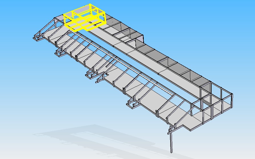

Superato il giorno climaticamente da calendario più orribile dell'anno inizia la lenta discesa verso Gennaio, il mese della felicità climatica, del freddo, delle piogge e delle nebbie. Per adesso con la fantasia mi rifugio nell'inverno in divenire di Cascina nebbia.

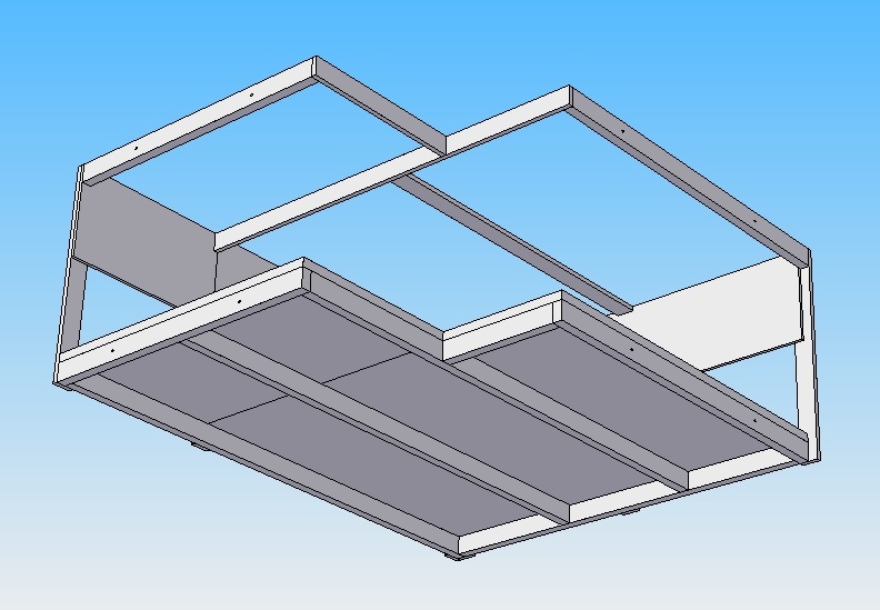

I lavori proseguono con alcune modifiche al progetto di struttura iniziale.
Mi sono reso conto do come fosse indispensabile un telaio di "cuscinetto" tra i mobili IKEA e la struttura vera e propria, sia per una questione statica, sia per una questione di aggiustamenti e livellamenti planari. Ho quindi creato dei sotto telai con listelli 70x20 mm che ho posizionato sopra i mobili IKEA. Ho poi ultimato i primi due moduli, il n.1 ed il n.12.
La quota del piano del plastico adesso è salita a 138 cm, accettabile, ne ha guadagnato anche la quota di spazio in verticale dell'area lavoro sotto il piano del plastico, adesso di 52 cm dal piano di lavoro/Pc alla parte inferiore della struttura plastico.
Il progetto 3D della struttura cuscinetto
