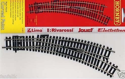

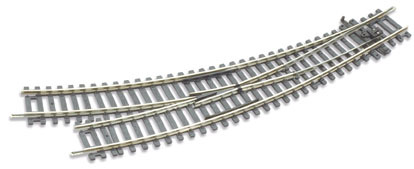

MessaggioInviato: mercoledì 7 aprile 2010, 15:37
Iscritto il: domenica 14 gennaio 2007, 16:58
Messaggi: 341
Salve
qlc mi sa dire i raggi di curvatura dello scambio curvo Peco st-244 che poi dovrebbe essere uguale all'Hornby R8075?
Su molti siti riguardo all'R8075 c'è scritto che ha raggio 438.........ma esterno o interno????

 Oggetto del messaggio: Re: dubbio su binari
MessaggioInviato: giovedì 8 aprile 2010, 9:14
Iscritto il: giovedì 13 aprile 2006, 11:34
Messaggi: 1803
Località: San Remo
Spero - e ti auguro - che tu debba mettere questi scambi in un Deposito o in un piccolo scalo !
Sono veramente dei tornantini di montagna non proprio adatti a molti rotabili.
