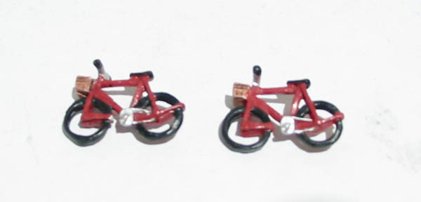

poi ho trovato su un sito (sicuramente di un commerciante onesto, la vera foto dell'oggetto:
R8679 a.JPG [ 41.53 KiB | Osservato 7660 volte ]
e ci sono rimasto veramente male. :(
Pur comprendendo la difficoltà di riprodurre un mezzo così piccolo in scala 1:87 e anche considerando che le foto in macro fanno uscire i mille difetti che spesso a occhio nudo tralasciamo, mi sembra quantomeno poco onesto da parte della società che ha acquisito la nostra Lima pubblicizzare con foto così diverse un prodotto che in realtà è una schifezza.

Sembrano fatte col pongo! :shock: :? :shock:
