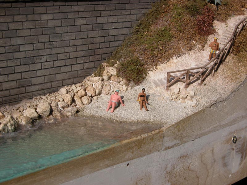

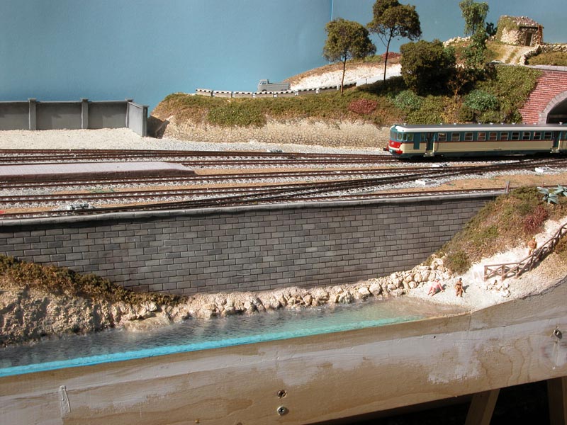

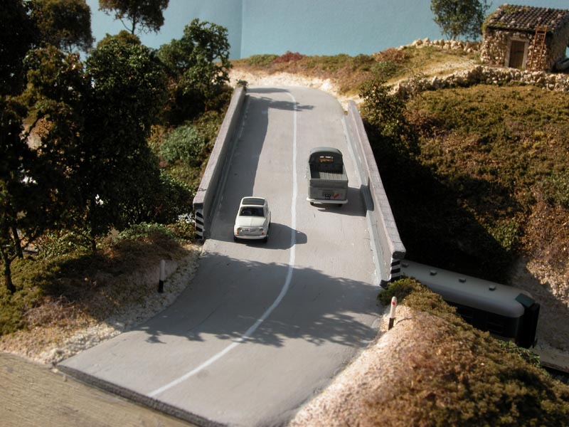

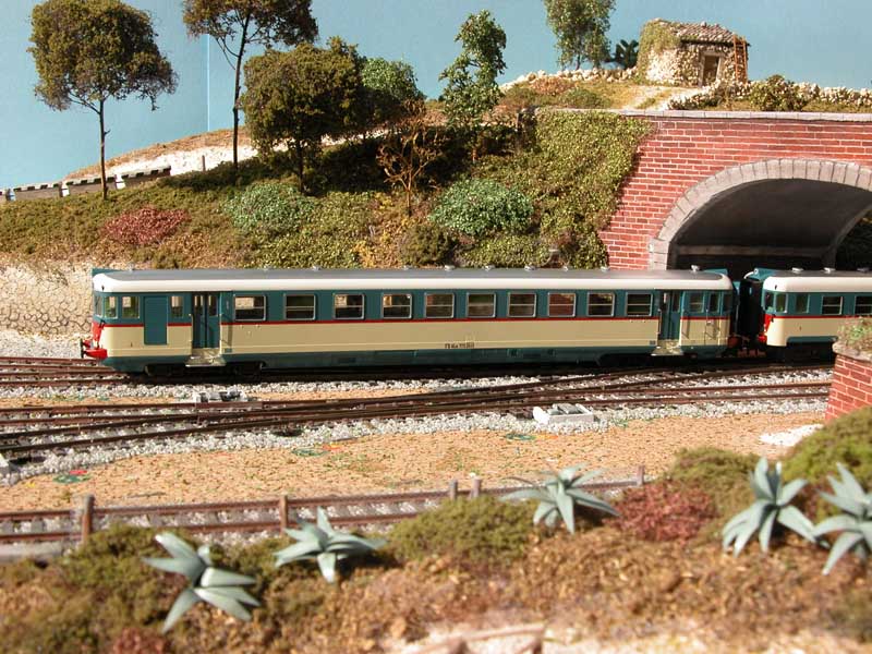

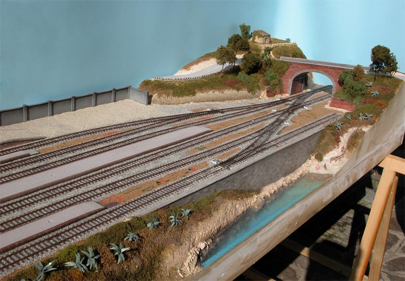

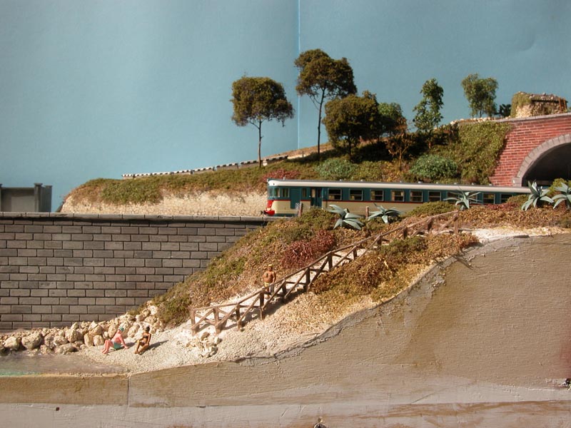

Ciao a tutti
Eccomi qua con nuovi aggiornamenti relativi al modulo destro.
Anche qui ho realizzato la vegetazione, cespugli, qualche alberello auto costruito ma il tutto ancora da finire.
Per il momento mi dedicherò al piazzale di stazione, dalla massicciata alla vegetazione che cresce su di esso e nel frattempo costruirò altri alberi e dettagli vari che completeranno la scena.
Si accettano consigli e grazie a tutti.
Adriano

:o :o bellissimo...ma come hai fatto la discesa a mare e l'asfalto della strada?...

Complimenti per l'ottimo lavoro. Molto ben resa l'ambientazione con i tipici colori caldi del sud italia arricchita da numerosi e pregevoli dettagli come la casetta in pietra, i muri a secco, il bunker, lo stradino sul mare .. L'unico manufatto che cercherei di attenuare nel colore virandolo verso un grigio piu' chiaro/marroncino sono il portale di galleria ed i muri di contenimento che sembrano richiamare i graniti scuri tipici del nord italia. In ogni caso e' un'opera notevole. Aspettiamo altre foto.

Per quanto riguarda l'asfalto il gran Carlo (pesitalia) ha già spiegato più volte questa realizzazione.
La discesa per la spiaggetta è stata realizzata in questo modo:
Prima ho fatto i gradini (con balsa) dando l'andamento che mi interessava, poi li ho posati affogandoli nel gesso, e poi ho eseguito la protezione in legno utilizzando i bastoncini per girare il caffè, infine lo verniciata e conficcata nel terreno.

bellissimo lavoro! Ottimi dettagli e ambientazione ricreata davvero fedelmente. I muri e i parapetti che hai messo nelle strade sono proprio come quelli che intendevo dire io quando avevamo discusso di quello, davvero belli li hai fatti. I dettagli del casotto rurale, della spiaggia e di tutto il resto sono di altissimo livello. Il modo e i colori con cui hai ricreato l'ambientazione rendono davvero molto bene l'ambientazione di tipo mediterraneo che hai ricreato. Per quanto ti dice Carlo a riguardo del colore freddo di alcuni muri, non ti saprei dire come fare se vuoi schiarirli. Anche perchè nelle foto a volte i colori non sono riportati fedelmente. Io quando ho colorato i miei è stato un calvario prima di trovare il colore giusto, li avrò ricolorati almeno 3-4 volte. Sulla fine sono andato per una miscela di fondo grigio chiaro acrilico con aggiunta in quantità variabili di marrone scuro a tempera (era proprio lui che mi dava quella tendenza al caldo "mediterraneo" che mi piaceva) e ocra gialla acrilico. Io li ho "ritinteggiati" anche a plastico quasi finito, con il pennello e facendo attenzione a non sporcare, tanto vicino ai punti di attacco all'ambientazione anche se rimaneva un po' del vecchio colore non si notava più di tanto soprattutto perchè il colore delle singole pietre era piuttosto variegato. Infatti ho dapprima colorato tutto con il colore più chiaro per poi colorare singolarmente a caso le singole pietre o mattoni con diverse tonalità di colore piu o meno scurito ma sempre della stessa tinta di fondo (aggiungevo solo piccole quantità di marrone scuro). Successivamente ho invecchiato con le terre.

Grazie Fabrizio per le belle parole... per i muretti delle strade ho seguito proprio il tuo consiglio e devo dire che avevi ragione.
Per quanto riguarda i muri mi limiterò a dare delle velature (acrilico, a secco) cercando di schiarire i toni (sarà difficile ma ci proverò).

Adriano prova anche quest'altra tecnica: prepara un mezzobicchiere d'acqua diluita con qualche goccia di vinavil e un cucchiaio di gesso colorato con le solite polveri (grigio/beige). L'acqua deve risultare leggermente fangosa se mi spiego bene. Prova a passarla con un pennello a setole morbide su un pezzo di muraglione che magari ti e' avanzato dai lavori ed aspetta che si asciughi. Guarda se il risultato ti aggrada altrimenti varia la composizione degli ingredienti. Piu' facile a farsi che a dirsi. Noterai che in ogni caso restera' una superficie rugosa ideale per passarci con un pennello ben asciutto leggermente sporcato con le polveri.

Grazie Carlo per l'aiuto, proverò sicuramente... ma ti faccio una domanda. Questa soluzione va stesa uniformemente, adesempio su tutto il portale? e poi e sufficiente una leggera sporcatura con le polveri?..vinavil hai detto qualche goccia giusto? Col passaggio l'effetto risulta comunque trasparente, da non coprire le fughe?
