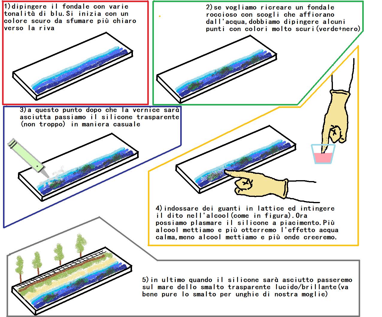

Fabio464 ha scritto:
Ciao Alex,
non commento il tuo lavoro perchè non ne ha bisogno, in quanto hanno già detto tutti gli altri, ma sappi che sei una specie di guru per me e quindi ti chiedo una cosa che penso anche ad altri utenti possa interessare.
In pratica dobbiamo ricreare un fiume, dove sono presenti anche una piccola cascata (ma molto piccola, di alcuni metri rapportato al vero) e di un rigagnolo che si immette su questo fiume.
Il fiume, nel plastico, ricopre una bella fetta di spazio.
Come vedi, dovrei usare parecchio materiale, quindi chiedo a te: cosa mi consigli?
Visto che non posso spennellarlo con il dito, il silicone, posso eventualmente "diluirlo" con qualcosa (se si può)?
ciao e grazie
Ciao Fabio.Se non puoi spennellare il silicone col dito puoi sempre autocostruirti un utensile adatto al tuo scopo.Non credo che il silicone si possa diluire.L'unica cosa per renderlo più morbido e meno appiccicoso è l'aggiunta dell'alcool etilico,ma dopo la messa in posa.

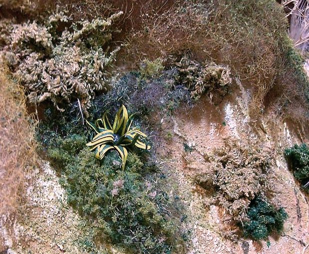

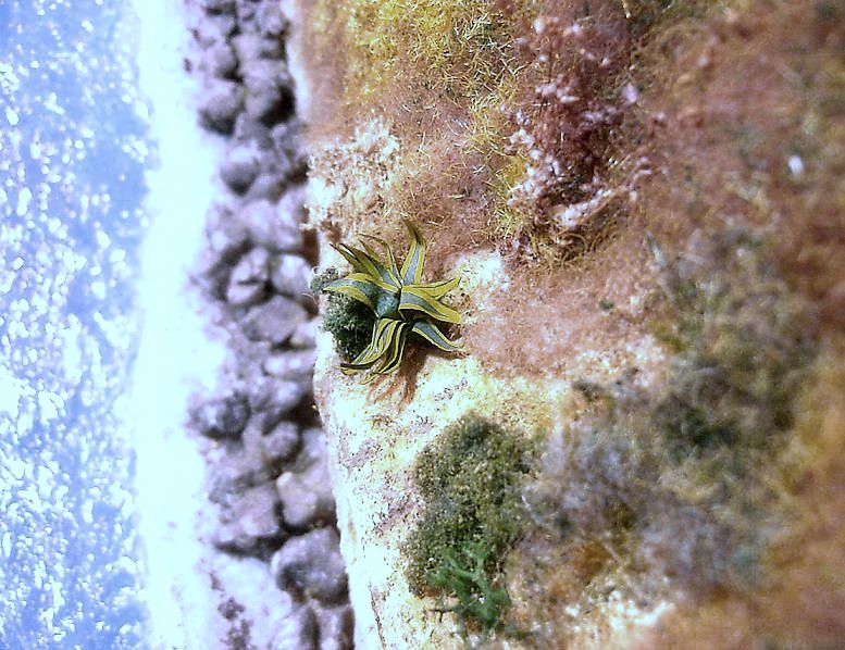

Grazie sempre a tutti per i complimenti.Siete davvero gentili.Sono contento di esservi utile :)
Ho aggiunto qualche agave variegata al diorama.
HPIM0541.JPG [ 143.48 KiB | Osservato 3201 volte ]
HPIM0545.JPG [ 114.09 KiB | Osservato 3201 volte ]

Ciao Alex.
E stato detto tutto,i complimenti non ti mancano,che dire sei davvero bravo e molto didattico,cosa non sempre facile,posso solo aggingere che la tua fama ormai arriva oltre oceano,per rimanere in tema :) :) :) .una sola domanda,che poi nel video non si vede,l'alcol quando e come céntra visto che alla fine ci hai mostrato il mare mosso,visto che debo fare un fiume,come si usa.
Aspettero la tua risposta e ti faccio tantissimi auguri
Bruno
 Oggetto del messaggio: Re: FACCIAMOCI UN ALTRO DIORAMA+VIDEO TUTORIAL ACQUA SILICON
MessaggioInviato: lunedì 28 marzo 2011, 7:02
solodiesel ha scritto:
Ciao Alex.
Bruno
Ciao Bruno.L'alcool(come dice Enrico) serve semplicemente a lisciare la superficie del silicone.Più alcool metti e più il mare/fiume risulterà calmo.Ne metti un pò in un piccolo bicchiere,indossa un guanto in lattice intingi il dito e poi modella a piacimento il tuo fiume.Ti do un consiglio.Fai prima delle prove.Non usare questa tecnica direttamente sul plastico. :wink:
