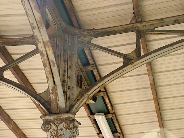

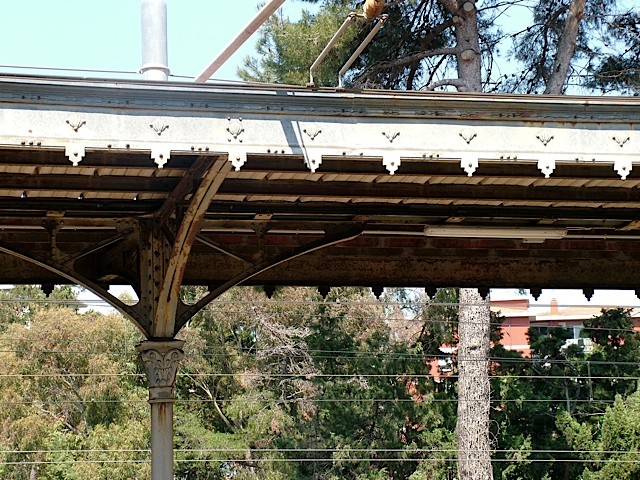

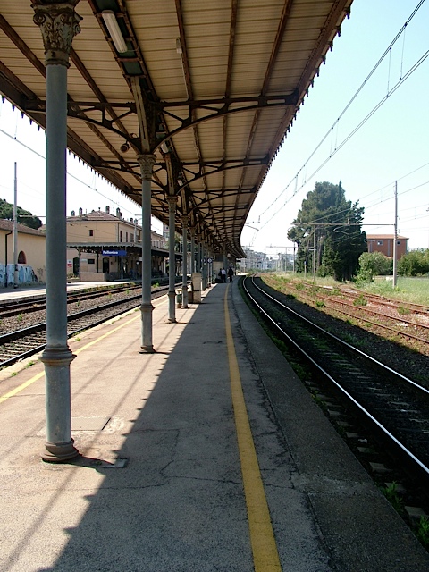

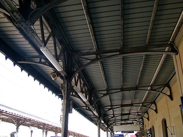

Se ti possono essere utili queste sono le foto che ho scattato alla pensilina della stazione di Follonica (GR).
DSCF2838.jpg [ 169.56 KiB | Osservato 10265 volte ]
DSCF2837.jpg [ 178.44 KiB | Osservato 10265 volte ]
DSCF2835.jpg [ 154.57 KiB | Osservato 10265 volte ]
DSCF2829.jpg [ 227.41 KiB | Osservato 10265 volte ]

Grazie Alessandro.
posso essere utili anche le tue foto..
La pensilina tra secondo e terzo binario è praticamente identica a quelle di Ventimiglia...quella invece addossata al fabbricato no..e mi serviva una foto per eventualmente riprodurla..
