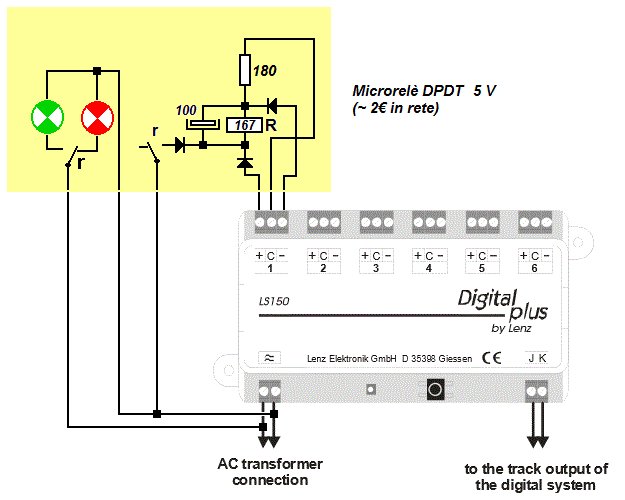

Capita di avere qualche uscita non utilizzata sui decoder per articoli elettromagnetici. Ecco un modo, con minima spesa, per gestire un segnale, con un microrelé ed un altro po' d'interiora.
Questo sistema, diversamente da quello con l'uso di un bistabile, prevede che tutti i segnali tornino al rosso all'acensione dell'impianto.
Immagine.GIF [ 23.09 KiB | Osservato 9182 volte ]

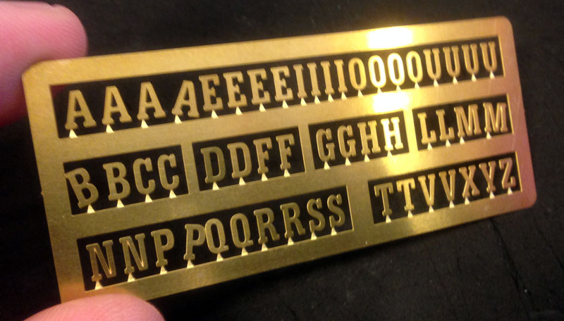

Queste hanno la forma giusta :wink:
lettere_FS.jpg [ 80.12 KiB | Osservato 8191 volte ]

Sicuramente. Avevo visto qualcosa del genere su un sito inglese, ma non ricordo quale.

Li produce anche un artigiano di casa nostra.
Gianni
