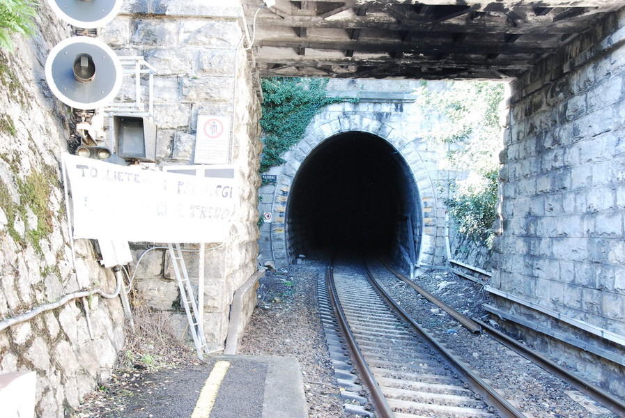

MessaggioInviato: venerdì 6 dicembre 2013, 18:15
lucaregoli ha scritto:
Grazie della risposta! Ma quindi all'aperto non esistono installazioni a muro?
Inviato dal mio iPad con Tapatalk HD
Forse questa foto può interessarti.
segnale fs a muro.jpg [ 224.46 KiB | Osservato 5660 volte ]

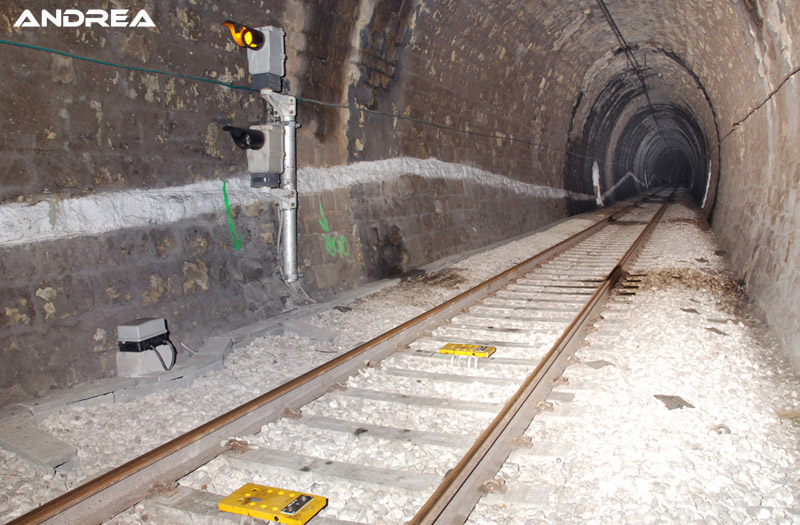

In questa foto invece si può vedere il segnale senza vele in galleria.Anche questa foto l'ho trovata in rete.
segnale fs in galleria.jpg [ 186.54 KiB | Osservato 5613 volte ]
