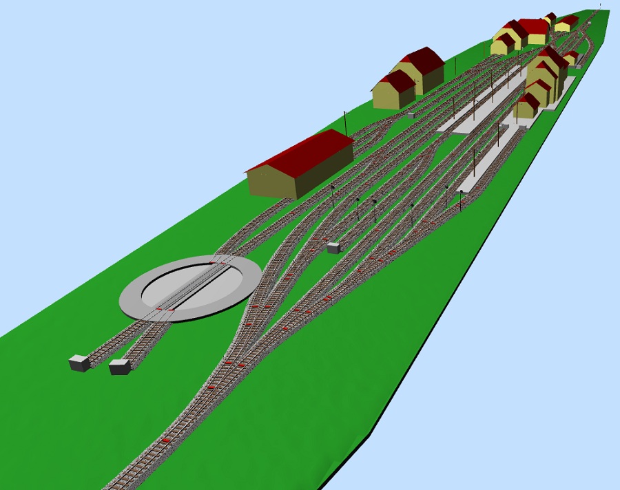

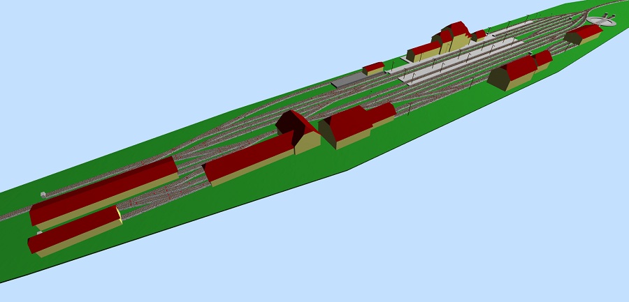

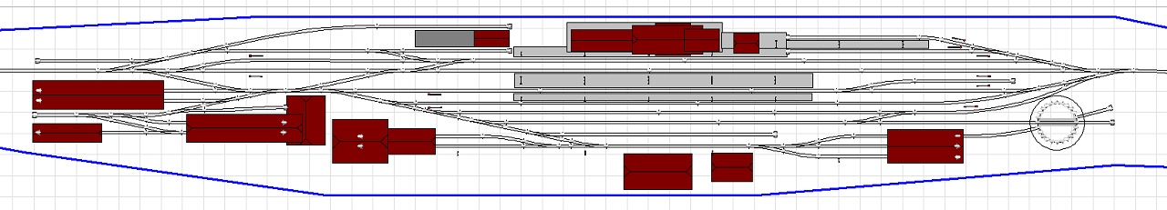

Un piccolo assaggio di una linea ferroviaria di fantasia che ho in testa. Questa è la stazione principale.
STAZIONE DI SANTA CHIARA
E' la stazione sede del deposito di una linea di montagna a scartamento ridotto, elettrificata. Vi sono lo scalo merci, 4 binari al servizio passeggeri +2 tronchi destinati alle corse locali verso un capolinea. In basso vi è la zona destinata al ricovero ed alla manutenzione dei rotabili: da destra vi sono: una rimessa a 2 stalli, uno stabile addetto alla manutenzione della carrozzeria dei rotabili, un'officina. Più a destra un'altra porzione di officina, il fascio di ricovero, un'altra rimessa, a tre stalli stavolta, e la piattaforma girevole (utile allo spazzaneve).
La stazione è ispirata a quella di una ferrovia particolare (come tutta la linea, del resto). Gli indizi sono tanti... Qualcuno sa indovinare a che stazione mi sono (pesantemente) ispirato? Si vince un progetto personalizzato :D!

L'ispirazione è evidente... Cortina d'Ampezzo!!!!
pensa che un membro del Forum avrebbe anche già realizzato tutti i fabbricati...

Sapevo che era facile :D !
Sarebbe bellissimo vedere la realizzazione completa della stazione di Cortina (oltre al diorama presentato tempo fa su TT)... Quella ferrovia era stupenda, anche i rotabili. La livrea coi filetti blu sull'azzurro e le finiture in ottone li rendeva di livello superiore. Avessero aspettato toh, 5 anni a chiuderla, non l'avrebbero fatto, e oggi farebbe soldi a palate :roll: .
La Ferrovia delle Dolomiti mi ha dato l'ispirazione per una linea che sta nella mia testa. Collega due cittadine (chiamate Vallecchia e Valdilà, che fantasia!) attraverso il Passo Dorfles, posto nelle vicinanze della nota località sciistica di Santa Chiara, praticamente a metà strada, posta su un largo altipiano. Il tutto in una zona compresa tra il Trentino-AA e il Friuli-VG...

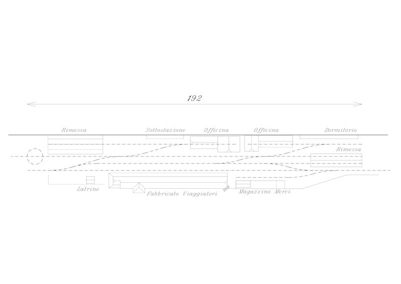

Per esempio io avevo provato questa "riduzione ai minimi termini" di Cortina quando pensavo a un plastico sul tema SFD che ancora non è nato...
Forse ho "tagliato" un po' troppo... però i punti principali ci sono tutti.
CORTINA.JPG [ 28.17 KiB | Osservato 8286 volte ]
 Oggetto del messaggio: Re: IDEE & PROGETTI: idee & fantasia
MessaggioInviato: martedì 9 ottobre 2012, 15:00
Messaggi: 1449
Ad averli 192 cm per una stazione a scartamento ridotto!!!!
A me sembra ci sia tutto! Sono un fan della compressione selettiva!
Bravo.
PS: Cortina era straordinariamente ampia. Per contro, altre stazioni sede di deposito/officina di linee a s.r. erano ben più modeste.
Non dico Città di Castello FAC, che era altrettanto enorme, ma mi riferisco, per esempio, a Montesilvano Deposito, o Casella.
Qui, tuttavia, le condizioni meteo erano assai più clementi che a Cortina, ove la necessità di ricoverare al coperto il materiale rotabile era sicuramente più rilevante, soprattutto nel periodo della trazione a vapore.

Il io progetto di Santa Chiara non è la riproduzione fedele di Cortina, e neppure una sua riduzione: anzi, se possibile l'ho ampliata. Farebbe parte di una linea che ho tutta nella mia testa. Tempo fa avevo fatto anche tutta una cartina della linea stessa (che belli i tempi in cui non avevo un tubo da fare!). Non so dove sia finita... Io non l'ho buttata via.
Sostanzialmente la linea partiva da Vallecchia, una località su un'importante linea che porta ad un valico alpino. Da qui la rete della SFPD (Società Ferrovia Passo Dorfles) si inoltrava lungo un'ampia valle, in comune ad un raccordo a scartamento ordinario diretto ad un'importante fabbrica alle pendici del Gran Passo Dorfles (Passo molto alto, quindi chiuso d'inverno). La linea ha già percorso una 15na di km lungo la valle con un tratto a tre rotaie: ora la sola linea a scartamento ridotto volge a nord per passare dentro ad un profondo orrido (canyon) e valicare le montagne sul Piccolo Dorfles. Prima di affrontare la ripida salita, ci si ferma in un importante centro abitato, sede di importanti industrie belliche, iniziale capolinea. Dopo aver valicato il passo, si giunge a Santa Chiara, posta all'incirca al chilometro 33. Il secondo troncone di linea fa il periplo dell'altopiano, perdendo progressivamente quota, prima di infilarsi in una stretta e tortuosa valle che la porterà, dopo un'altra 30ina di km, e svariati elicoidali (tanti ce ne sono su tutta la linea, anche multipli nello scavalcare il Passo) a Valdilà, capoluogo di provincia collegata anche da una linea FS a carattere locale e ad una cremagliera gestita dalla stessa SFPD.
