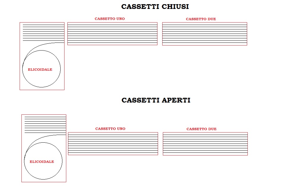

Ti rispondo con un disegno in quanto lo spazio è ristretto e dalle foto non si riesce a capire bene come funziona il tutto.
Immagine.jpg [ 88.31 KiB | Osservato 8254 volte ]
In cima all'elicoidale ci sono due scambi con le varie linee che portano agli ingressi della stazione.
Ovviamente i cassetti sono indipendenti e possono essere aperti e chiusi indipendentemente l'uno dall'altro.

soluzione interessante! come blocchi la posizione dei cassetti per allineare le rotaie?
Chiavistelli/passetti per porte

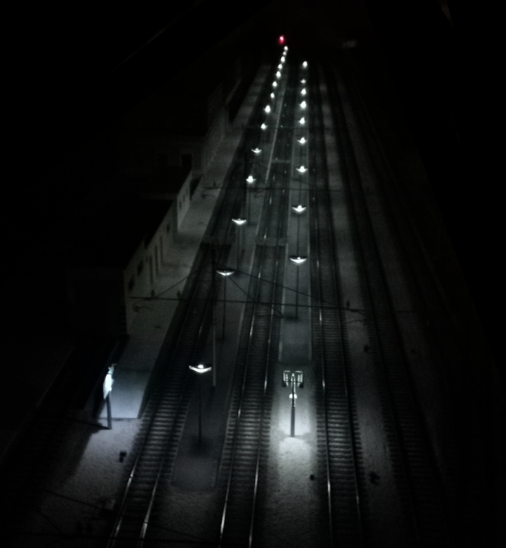

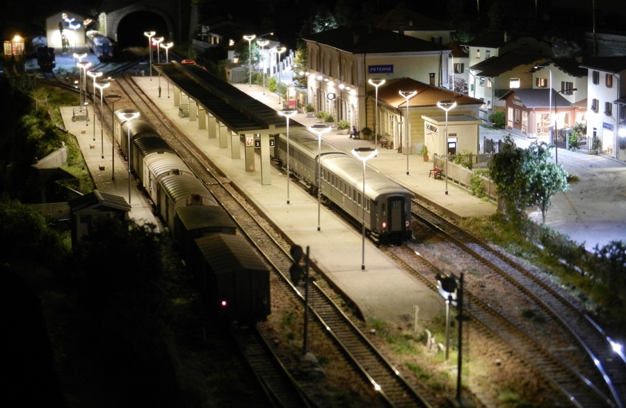

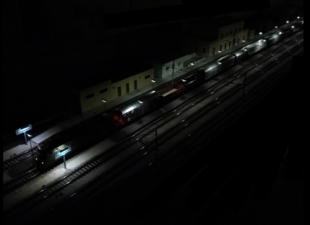

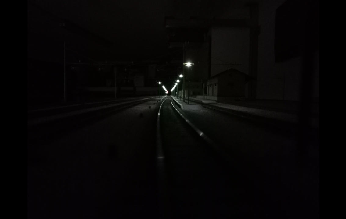

Piccoli passi avanti.
Installati la maggior parte dei lampioni. Riconosco che la vista dei led non piace ma sicuramente ad oggi li avrei avrei montati diversamente per migliorare l'effetto neon.
IMG_20221228_091029.jpg [ 185.86 KiB | Osservato 7642 volte ]
IMG_20221228_091730.jpg [ 270.06 KiB | Osservato 7642 volte ]
Screenshot_2022-12-28-10-01-16-99_99c04817c0de5652397fc8b56c3b3817.jpg [ 191.81 KiB | Osservato 7631 volte ]
 Oggetto del messaggio: Re: PLASTICO: Stazione di Zammara
MessaggioInviato: mercoledì 28 dicembre 2022, 10:26
Messaggi: 1809
Hai messo 1 led per lampione?
MessaggioInviato: mercoledì 28 dicembre 2022, 10:51
Nome: Giorgio Mangano
Iscritto il: venerdì 22 giugno 2012, 21:02
Messaggi: 148
Si
MessaggioInviato: mercoledì 28 dicembre 2022, 16:49
Messaggi: 1809
Secondo me è un po' poco. Due led/lampione rendono meglio
Se intendi come intensità devi considerare che è regolata tramite resistenze per avere l'effetto desiderato senza tenere conto che varia anche nella foto e dalle impostazioni di luminosità dello schermo computer o telefono della luminosità dell'utente finale.
Se intendi come effetto "neon" posso darti ragione in quanto più led su tutto il lampione in qualche modo fanno una luce più ad effetto neon.
MessaggioInviato: mercoledì 28 dicembre 2022, 17:51

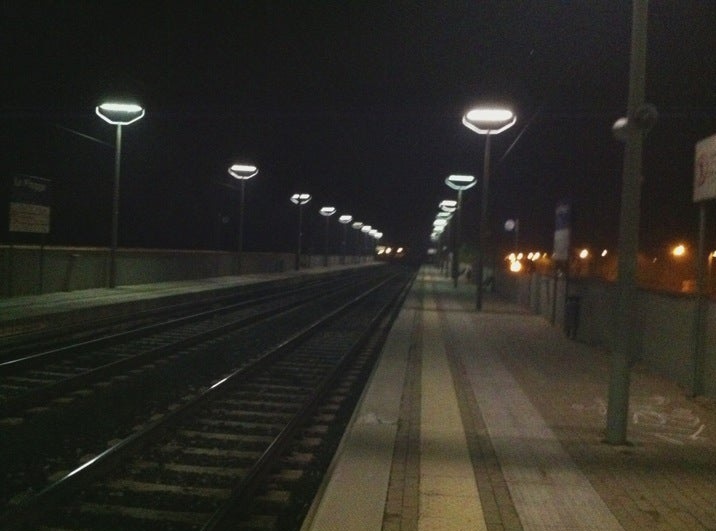

Messaggi: 5940
Sinceramente trovo molto più realistica e convincente l'atmosfera ricreata da Negroni come appunto palesato da queste foto vere.Sicuramente esistono lampioni con maggiore luminosità, ma i cetra, specie quelli vecchio stile erano caratterizzati proprio da luce flebile, dove il marciapiedi non era mai illuminato a giorno in ogni sua parte, almeno questo è ciò che ricordo delle mie passeggiate notturne in stazione tanti anni fa :)
Magari aumentare lievemente l'intensità, ma non troppo però :wink:
Concordo che lo smartphone varia la luminosità a seconda delle impostazioni che ha e spesso le immagini sono diverse dal reale.
Poi nella realtà non credo nemmeno che tutte le stazioni fossero illuminate allo stesso modo e con gli stessi tubi al neon.

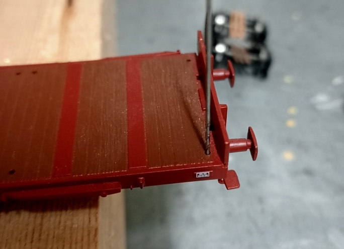

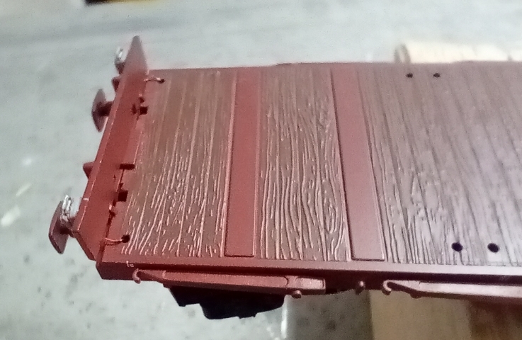

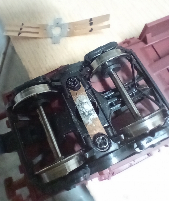

Installazione lanterne di coda Almrose su carro Rgs della Hornby
- In questa fase ho forato da parte a parte fruttando lo stesso foro utilizzato per bloccare i container in modo tale da non fare altri fori e nello stesso tempo cercare in qualche modo una via di mezzo per evitare i fili in bella vista
Fase 1.jpg [ 193.14 KiB | Osservato 6906 volte ]
- Risultato della prima fase di elaborazione
Fase 2.jpg [ 258.96 KiB | Osservato 6906 volte ]

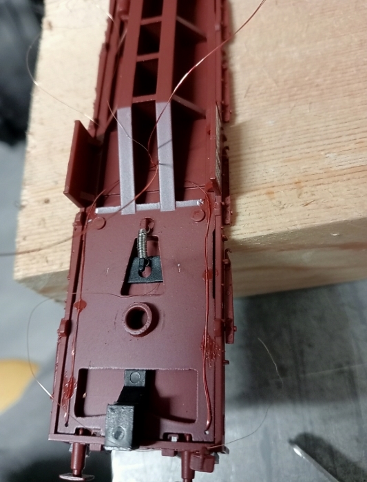

-In questa fase ho passato i fili, quelli delle lanterne sono stati incollati sulla piastra, mentre quelli della presa di alimentazione sono stati passati sotto piastre e lungo la trave portante del carro, dal decoder fino ai fori dei timoni di allontanamento dei rispettivi carrelli
Fase 3.jpg [ 262.57 KiB | Osservato 6906 volte ]

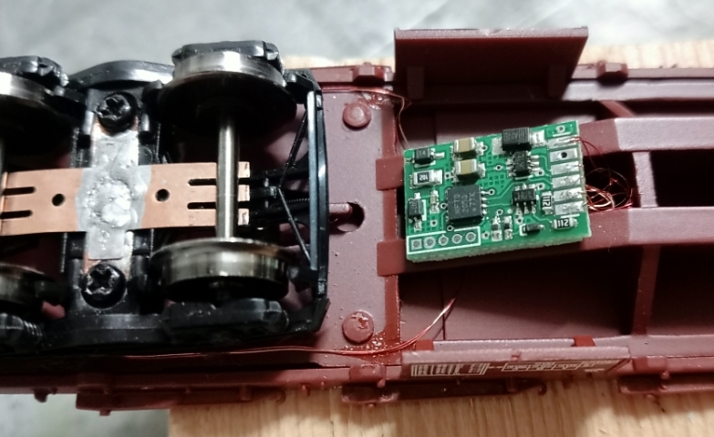

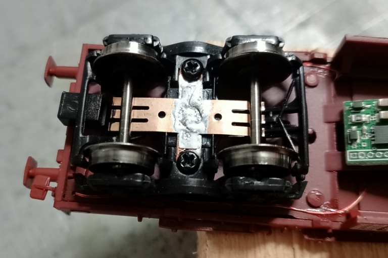

-Fase di installazione di una basetta di rame dove verrà saldato il filo di alimentazione e la lamella prendicorrente. Stesso lavoro su entrambi i carrelli, ogni carrello per polarità
Fase 4.jpg [ 293.67 KiB | Osservato 6906 volte ]
-Fase di saldatura della lamella prendicorrente che verrà posizionata sopra gli assili in modo tale da avere maggiore presa. Stesso lavoro su entrambi i carrelli, ogni carrello per polarità
Fase 5.jpg [ 248.99 KiB | Osservato 6906 volte ]
-Posizionamento del decoder tramite nastro biadesivo e saldatura dei fili
Fase 6.jpg [ 267.15 KiB | Osservato 6906 volte ]
-Vista del lavoro finito
Fase 7.jpg [ 252.18 KiB | Osservato 6906 volte ]
Al seguente link potrete trovare un video in cui nella parte finale potrete gordevi il risultato finale

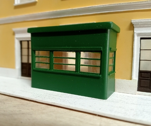

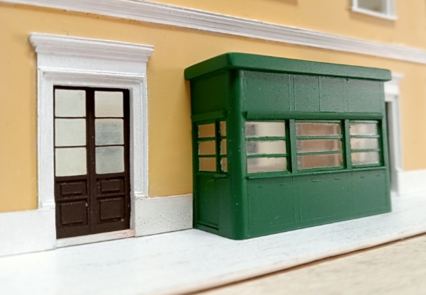

Forse dopo un paio di anni era arrivato il momento di pitturarla.
Costruita in forex e plasticard
IMG_20230125_120023.jpg [ 174.43 KiB | Osservato 6520 volte ]
IMG_20230125_115951.jpg [ 144.06 KiB | Osservato 6520 volte ]
