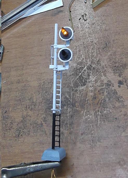

Ho finito il segnale doppia vela.
DSCF5041 - Copia.JPG [ 93.19 KiB | Osservato 7063 volte ]

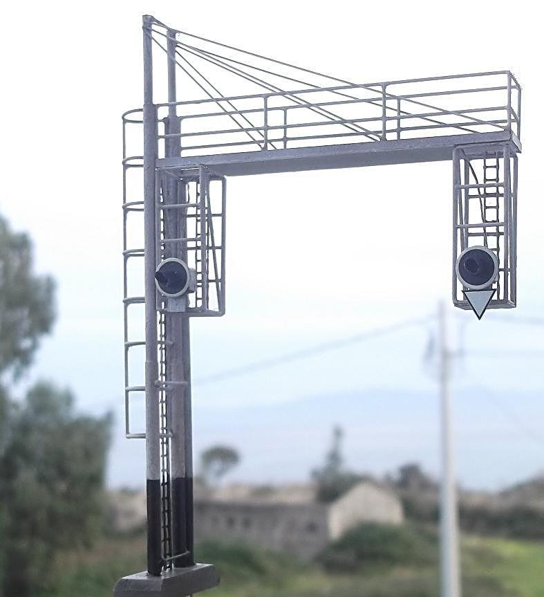

Leggera sporcatura eseguita ad aerografo.
DSCF5049 - Copia.JPG [ 90.58 KiB | Osservato 7027 volte ]

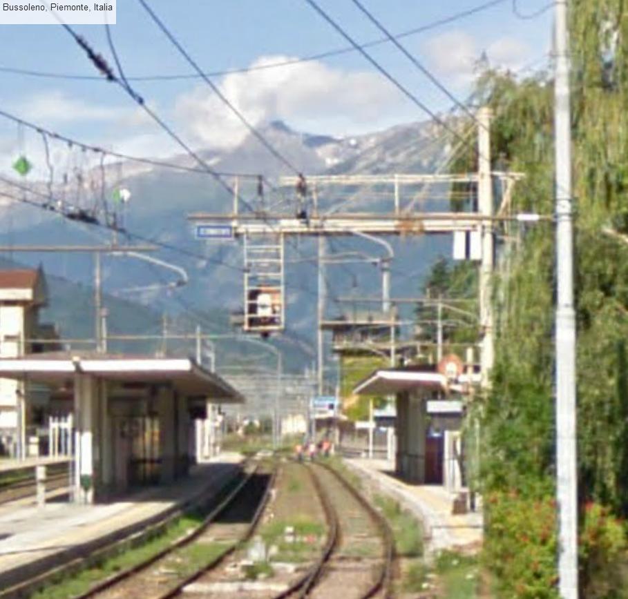

Ora sto realizzando un'altro segnale a portale.Questa volta a traliccio tubolare con accesso alle gabbie dall'alto.
DSCF5068.JPG [ 82.7 KiB | Osservato 6989 volte ]
 Oggetto del messaggio: Re: COME FARE: SEGNALI FS H0
MessaggioInviato: domenica 19 gennaio 2014, 21:43

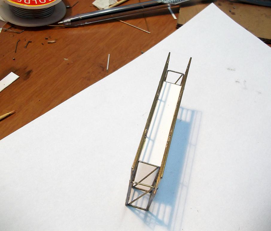

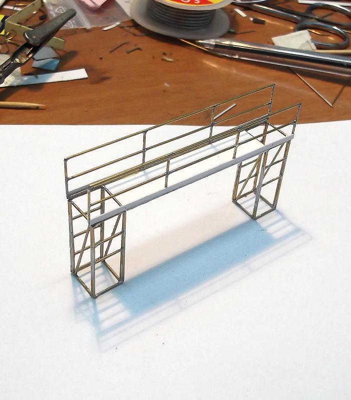

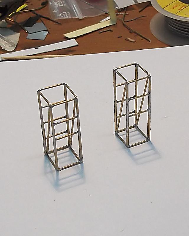

Il lavoro va avanti.Prendendo spunto da un vero segnale a traliccio tubolare ho realizzato il parapetto a tre rettangoli.
Ottone e plasticard.
segnale traliccio tubolare 3 rettangoli.jpg [ 88.2 KiB | Osservato 6979 volte ]
DSCF5072.JPG [ 98.11 KiB | Osservato 6979 volte ]
DSCF5074.JPG [ 90.4 KiB | Osservato 6979 volte ]

Non posso che ammirare la tua dedizione nel riprodurre questi segnali!Veramente bravo!
Con l'occasione ti vorrei chiedere che cosa hai usato per fare i vari particolari come le gabbie o i mancorrenti:
dalle foto non sembra normale tondino ma una piattina, sbaglio?
Puoi dirmi le sezioni?
Grazie e buon proseguimento!

Axel ti seguo da un po': veramente infiniti complimenti!
Rimangono alcuni misteri : non ti cede mai una stagnatura quando son così vicine tra loro ?
Che diametro ha la punta del tuo stagnatore ( in commercio esistono anche da 1 mm ) ? Mi son sempre chiesto se fossero idonee ....
Ho letto dell'aceto come disossidante , la bottiglia aperta di alcool nella foto indica che utilizzi anche questo o è presenza casuale ?!
Grazie per i complimenti Alessandro :)
Non ho usato piattine,ma tondino di ottone da 0,8 e per alcuni particolari filo zincato da 0,44.
Forse saldando due parti vicine in senso longitudinale, i tondini assumono una forma piatta per via dello stagno che si deposita.Comunque conosco un metodo per ricavare piattine di ottone,però non l'ho mai messo in pratica, perchè ti assicuro che visto dal vivo, si notano pochissimo le forme tondeggianti.
Grazie anche a te per i complimenti.
No, le saldature non cedono.Il diametro della punta che uso io è proprio da 1 mm.
L'alcool lo adopero per pulire i residui di pasta salda dopo la stagnatura.

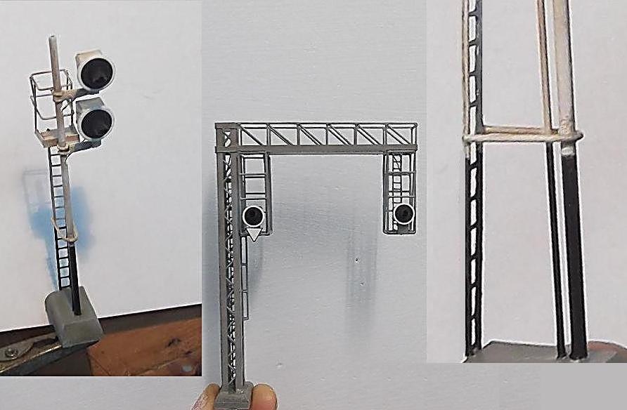

Il lavoro va avanti...

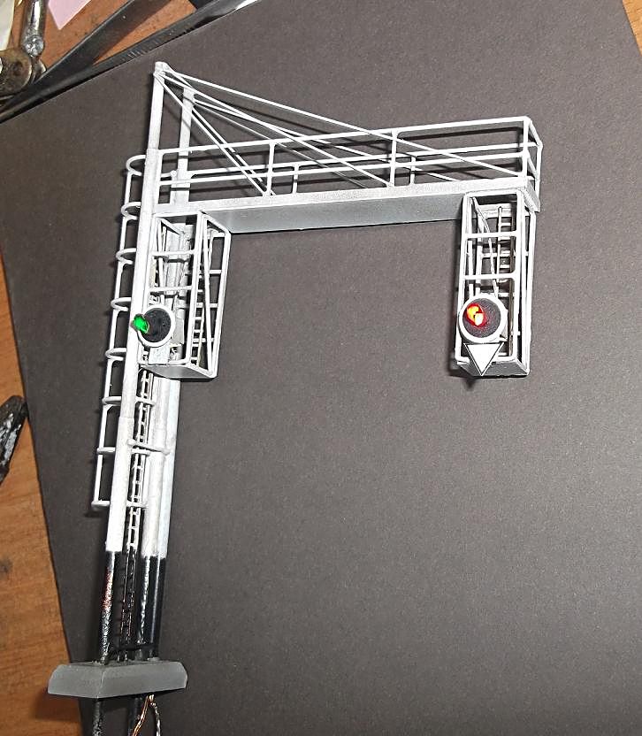

Finito :)
DSCF5106 - Copia.JPG [ 133.72 KiB | Osservato 6858 volte ]
