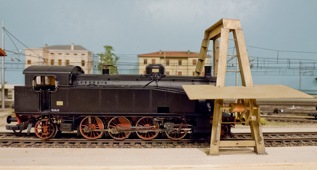

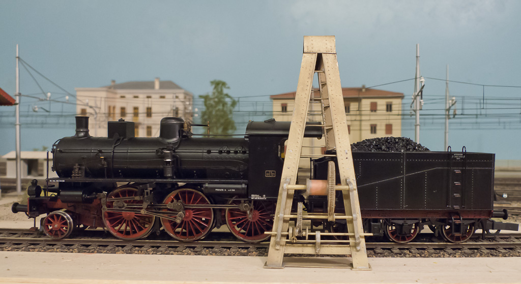

emilio444 ha scritto:
Ciao Beppe, verifica il corretto verso dei quattro montanti d'angolo, probabilmente li hai montati al rovescio; con il montaggio corretto il dente evidenziato dal cerchio non dovrebbe essere presente...in passato è successo anche a me...
Per la tettoia puoi farne tranquillamente a meno, anche da noi non c'era...
Emilio

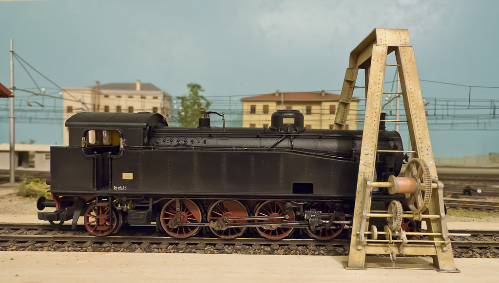

Emilio ti ringrazio enormemente per l'osservazione.
La non coincidenza dei pezzi è stata senz'altro il motivo per cui molto tempo fa ho accantonato la costruzione della capra!
Ora ho controllato bene e l'ingippo non è l'errato posizionamnto dei montanti d'angolo infatti questi non possono essere scambiati tra di loro ne tantomeno montati alla rovescia (alto/basso)
perchè ognuno ha una serie di fori che devono necessariamente coincidere con quelli riportati nello scheletro dei 4 montanti interni.
Il mio problema è derivato dal fatto che ho mantenute allineate le 2 facce della traversa superiore con i 4 montanti
interni e per questo motivo la parte superiore delle 2 fiancate risulta più larga generando quel dente da te indicato!
La soluzione nonostante i pezzi fossero già saldati tra di loro è stata di stringere, riportandole parallele, le 2 facce
della traversa superiore e contestualmente scaldando la zona d'incontro delle fiancate laterali con la traversa.
Da questa foto si vede il risultato anche se c'è qualche sbavatura in quella zona, ma ho visto che anche nella realtà
la copertura superiore della traversa riporta qualche difetto.
Ancora grazie e tanti saluti,
beppe
p.s.
mi rendo conto che la spiegazione può non essere comprensibile più di tanto e se necessita posso evidenziare nello schema del kit MFAL.
